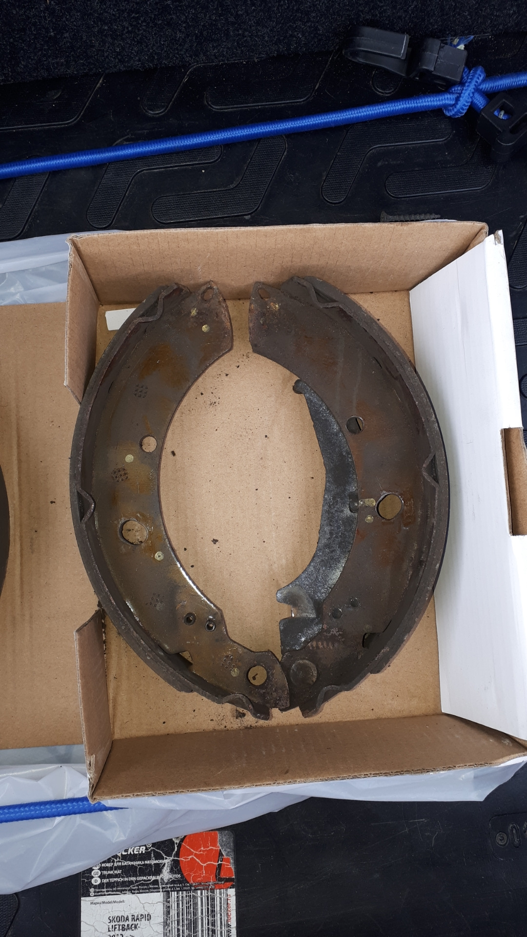

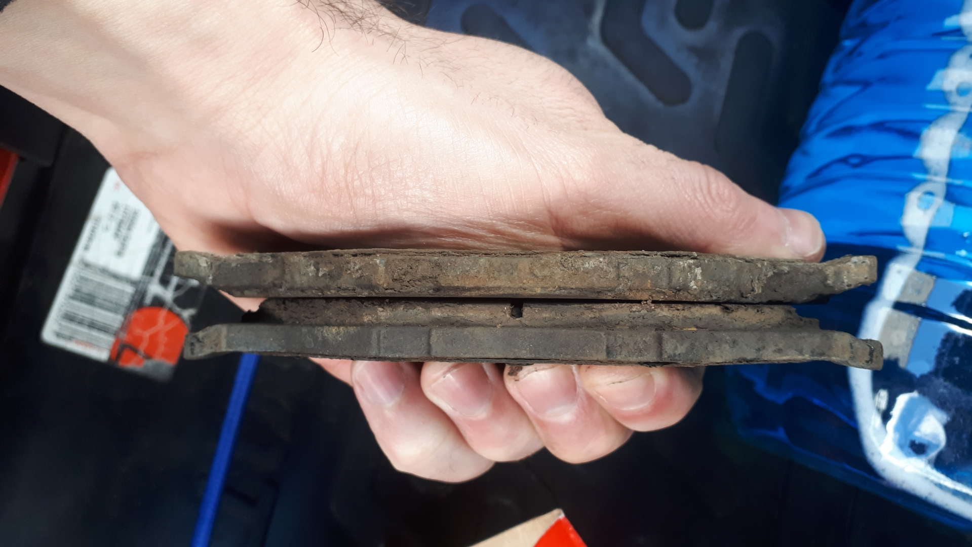

На ТО-3 приговорили к замене тормозных колодок, причем передние я ждал, а вот то что задние износились, был весьма удивлен.
Передние чуть чуть до переобувки ее доходили, думал буду резину менять посмотрю и заменю, но поскольку то было раньше, то и обнаружилось, что передних колодок не осталось, очень во время обнаружилось, тк предстояло ехать за 600 км, а по внешней колодке, доступной глазу без снятия колеса, тормозов еще хватало.
Ну а теперь о грустном: ценник у официалов колодки оригинал перед 4тыс зад 9тыс, 9! Ну нихуахуа, подумал я. А замена перед 1200 и зад 1600 Ну и цены подумал я, и решил что обойдусь без официальной помощи)

С его помощью удалось выяснить что передние колодки подойдут:
TRW GDB 2027 (2050р)

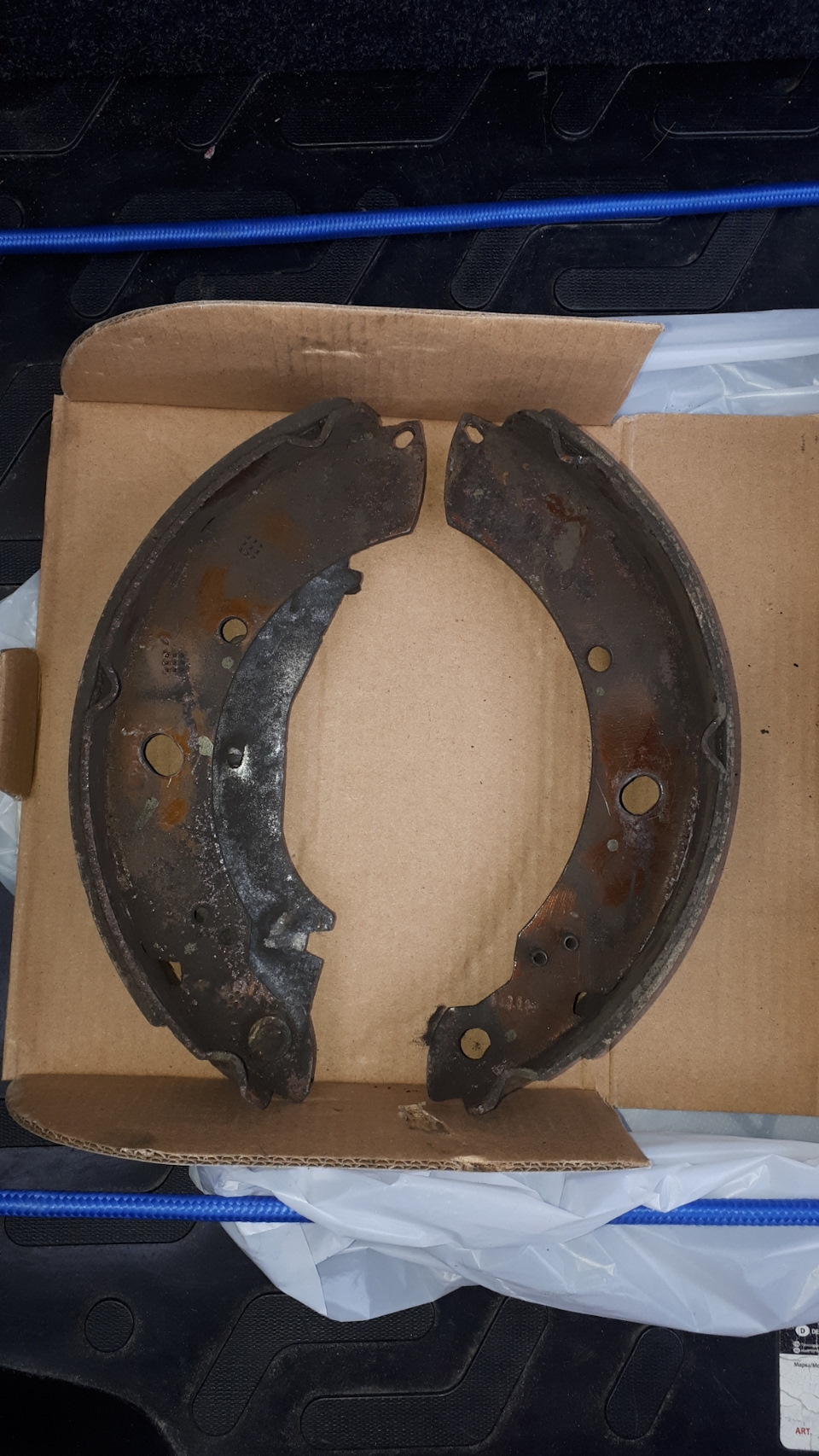

Задние барабанные колодки (барабан без бурта)
LYNXauto BS8002 (1950р)

Передние колодки поменял сразу, и хорошо, тк их не осталось совсем, а зад по приезду из отпуска, их на мой взгляд еще оставалось.
Замена обошлась в 400р перед и 800 зад. Самому поменять не представлялось возможности за не именем времени и гаража, а на улице в такую погоду менять не по кайфу.

Вот ещё один вариант аналога для замены накладок заднего барабана без бурта Pilenga BS-P 8692, сейчас комплект стоит в районе 700 р. У себя менял на пробеге в 100 тыс., встали как родные, нареканий нет.
А я не рискнул в такую цену брать, не знаю почему, видимо в сравнении с ценой оригинала. Посмотрел ваше фото колодок после 100тыс почти как у меня, походу они не убиваемые, зря я погорчсился с заменой, ну теперь буду толкьо снимать барабан и чистить от пыли.
Тоже были сомнения из-за цены, но оказались вполне приличными) да до 100 тысяч достаточно чистки барабанов.

На задних ещё смело можно было ездить, сезона на три хватило бы. Правда не знаю стиль Вашей езды. На предыдущей машине, Форд, я задние поменял через 9 лет и с прбогом около 125000 первый раз и то ещё можно было б покататься. Удачи и ровных дорог.
Да надо было мне просто их почистить, но я раз уж куплены колодки были
Решил уж поставить
Машина у меня первая
Как изнашиваются детали изучаю все впервые, хорошо хоть у официалов менять не стал
Задние напрасно поменяли, дилера слушать не надо было. Цель их понятна изначально.
Барабаны надо было почистить и собрать обратно)

46к для задних барабанов вы серьезно)
они еще 100к проехали б вообще без проблем
на фото износа практически нет минимум
Официальный диллер сказал пора менять.
Пока не снимешь барабан не видно
Ну а колодки уже были куплены
Поэтому и заменил.

У меня сзади слева колодку стёр шлак. Заметил товарищ, вернее услышал трущийся звук. Из салона не слышно. Снял колесо. Барабан вращался с трудом. Снял барабан все почистил вытряхнул шлак. Итог колодка 3 мм.остаток. Пробег 60000. Для себя сделал вывод, после зимы снимать барабаны и Чистить.

Да чистить надо! у меня пока у оф дилера обслуживалась машина через ТО их снимали и чистили… и всегда писали остаточный ресурс по колодкам…

А задние как новые, судя по фото, зачем их менять они минимум 120 тысяч ходят?
Одна половинка была на подходе, видимо ее и было видно в смотровое отверстие
Раз уж разобрали, и куплено все было решил заменить.
