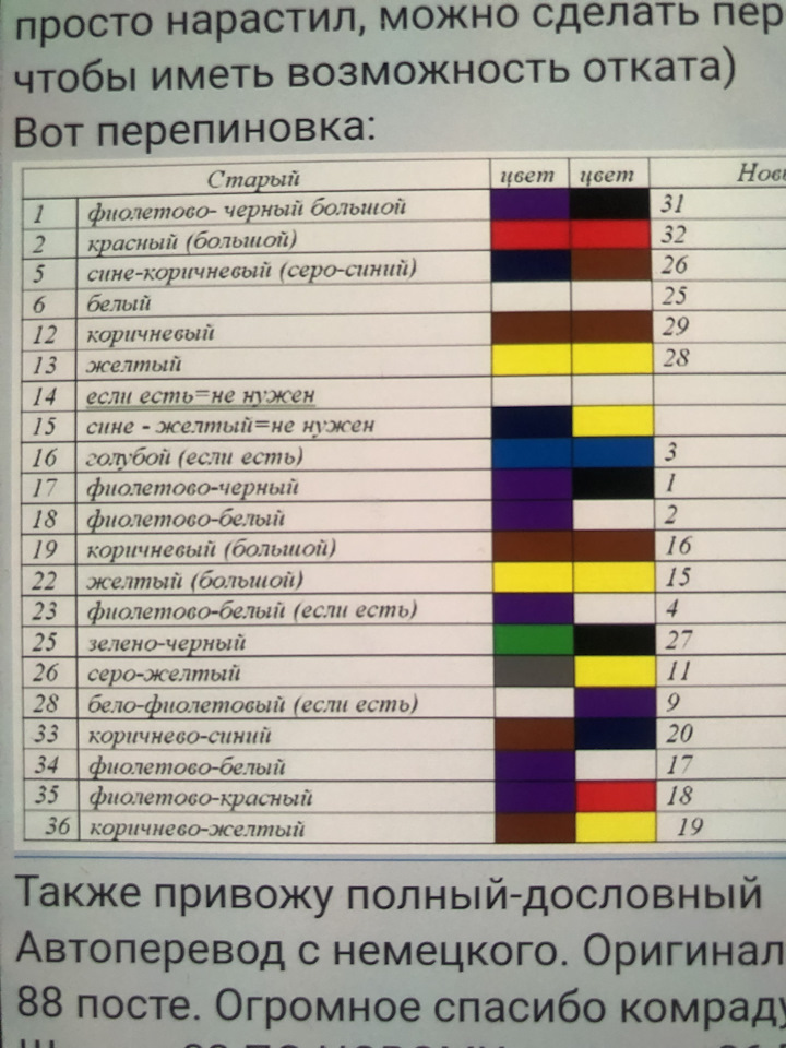

Приветствую всех! Ищу переходник. Или разъём с перепином из 36 на 32.
А мне норм с Китая присылают.
Тоже так считаю. Надо просто перепиновать и все. Пины все стандартные. А поменять нужно пару тройку пинов
Перепинуй как я и не парься. 10 минут делов
Даже пины купить негде. И фишку под 32
