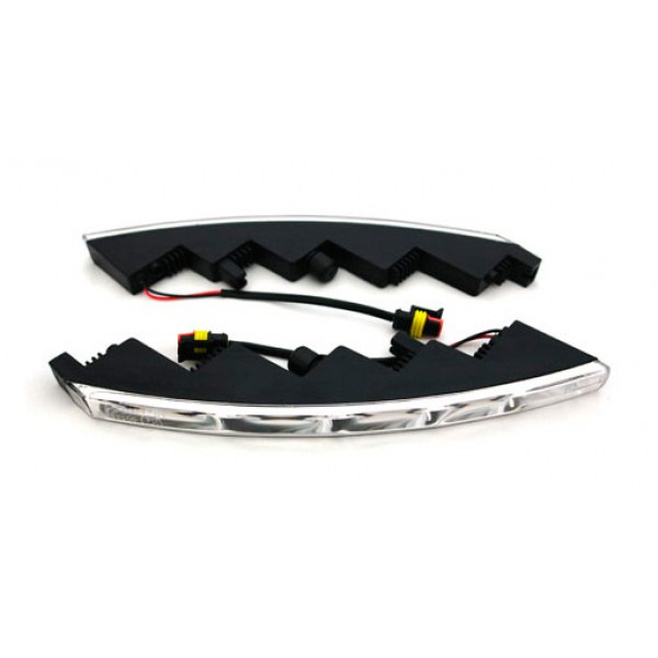

Всех приветствую, на работе товарищ предлагает дхо филипс 9 серии за 1000р вот подумываю взять. Такой вопрос куда их лучше поставить? Если по ГОСТу то в верхние углы решетки, и считается ли это изменением конструкции автомобиля?

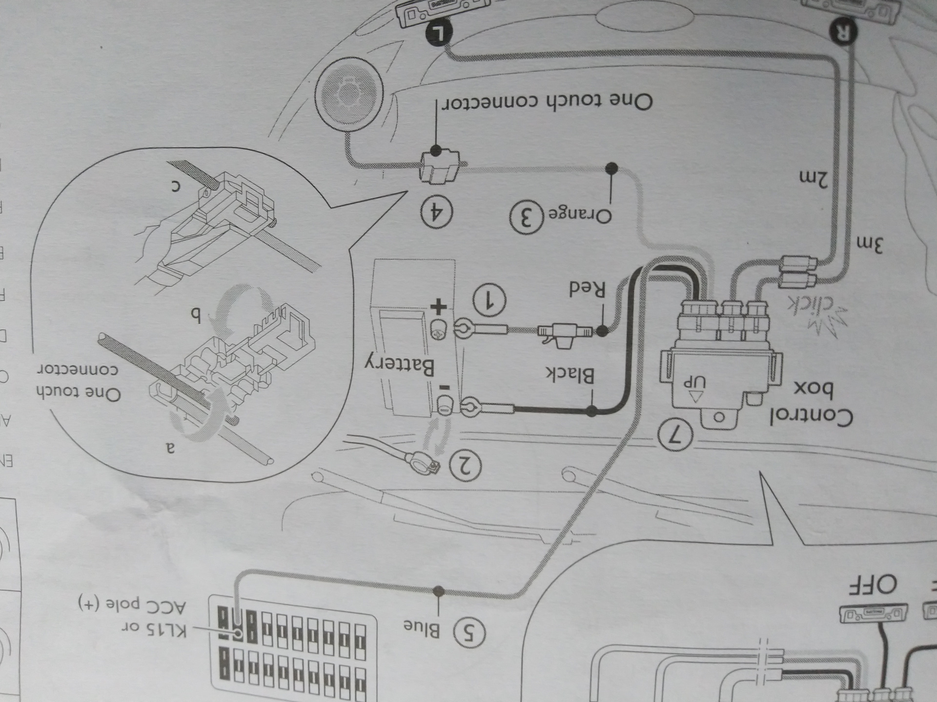

Будеш устанавливать, подключай по второй схеме как на фото, если подключиш по первой схеме где синий идёт на массу — в пробках на холостых с включенным кондиционером они будут хаотично моргать
они сделаны для горизонтального положения. Линзы интересные. Сблизи смотришь на них не сильно светят. Отходишь дальше все ярче. Вертикально поставить такой эффект будет в бока светить. Смысла тогда в них нет. Имхо разумеется.
Стоят вертикально и всё видно по прямой. Фишка в том, что место установки с наклоном идёт)))

Можно по подробнее. Два провода с кремами с ними все понятно, рыжий провод на габарит и синий на минус это первый вариант минуя блок, можно завести провода в блок предохранителей и под предохранители записать.

Так они же универсальные. В этой модели специально рефлектор сделали, чтобы светили вперед на машинах с клиновидным бампером. А паджике бампер чуть ли под 90 град по отношению к дороге идет) вот и светят немного в стороны. По мне так это даже лучше дхо немного с боку проглядываются

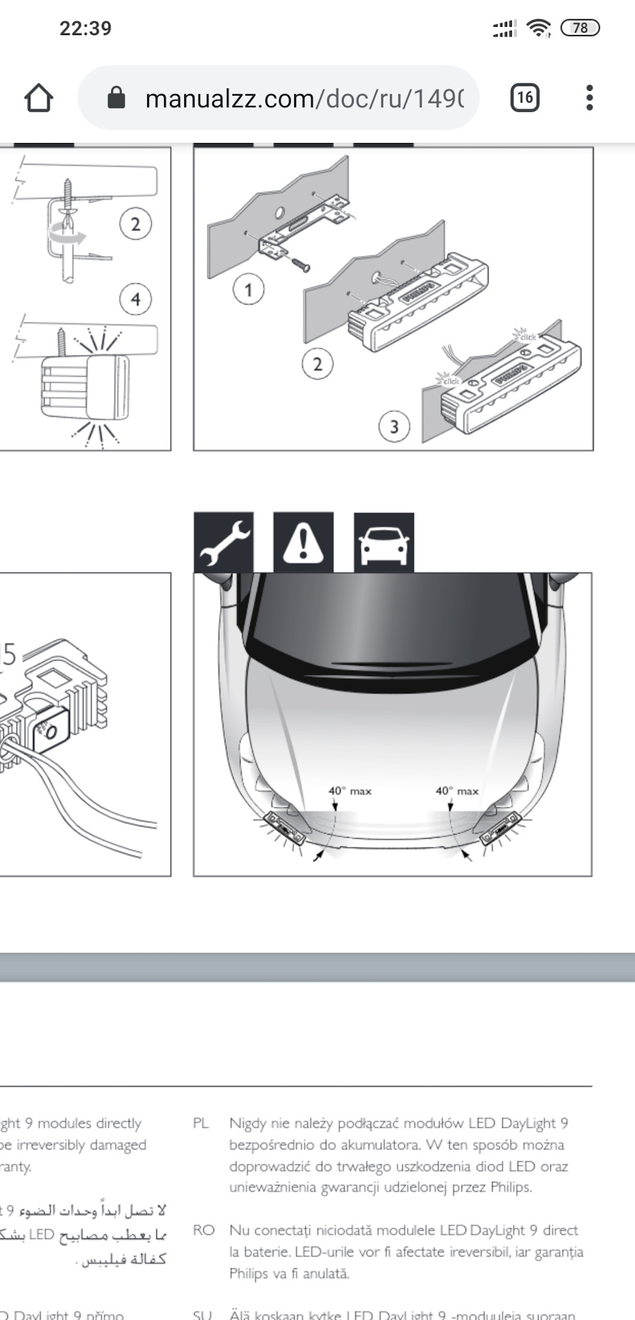

Антон, по ГОСТу в решетку не прокатит — расстояние между ДХО будет слишком мало.
Между дхо там все нормально, а вот от внешнего габарита да, многовато
Или так. Но в решетку точно не по ГОСТ.

в решетку по госту не катит www.drive2.ru/l/494280780416025152/
Так вроде по размеру норм, между фонарями 60см высота до 1.5м и от угла фары 40см
не далее 400 мм от габарита там как раз и картинка есть
Ну так вроде норм, посмотрел на схеме. У нас габарит на всей плоскости в фаре а не в углу.
от внешнего габарита автомобиля

Я вырезал кусок пластика в углу, иначе они торчали, а так вровень, и это, заводи на асс через год подмаргивать в пробках стали
голубой провод цепляем на АСС, у меня по схеме номер 5

В чем разница в схемах? Можно не подключать в блок предохранителей, рыжий к габарит синий на минус, и не понял для чего пластика фишка красная.
Красная фишка это сжим-разветвитель для подключения без разрыва провода габарита
Так зачем разрывать если провод дотянется.
Универсальный набор для того, чтобы меньше заморочек с подключением и присоединением было
