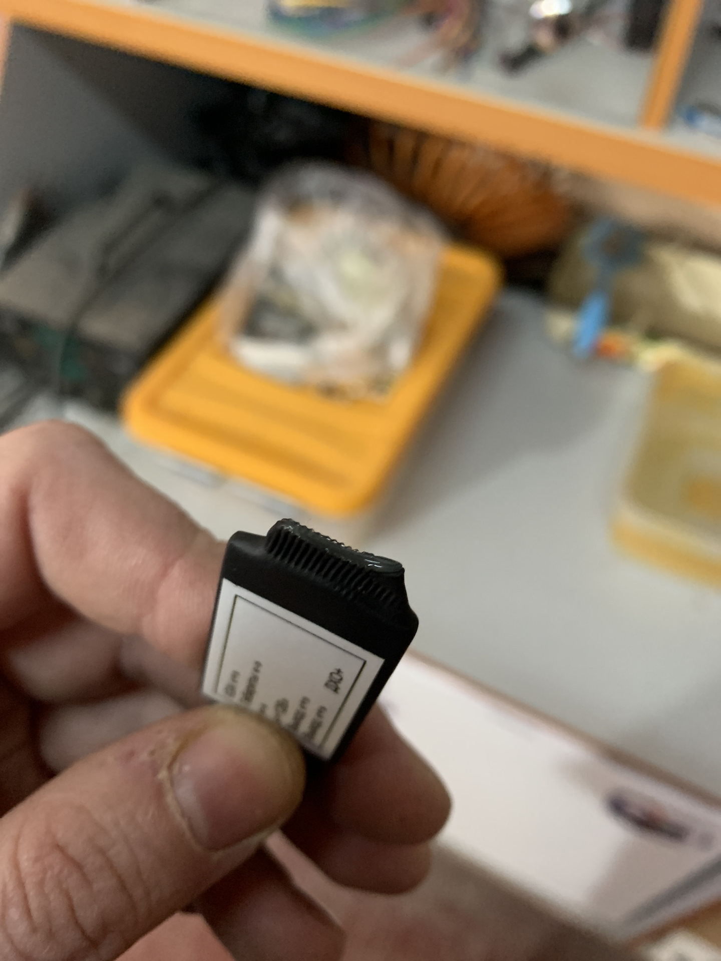

Но вторая проблема у меня была в проводе и фишке генератора. Провод обломился прям под корень в фишке и вытащить клемму я не смог. Там все сгнило буквально. Гену поставил, спаял на сопли проводок красно белый. И ездил так с пятницы по сей день. Зарядку проверял по Елм. Но и косу просто вложил в гофру и разъем был на соплях.
Начались поиски разъема. В пред посте в комментах накидали, и номер есть и в магазине электроники есть. А у нас НЕТУ. Обзвонил свои магазины, парни говорят номер бьётся, а в наличии даже в мск нету. Нет ни митсу, ни Киа. Только коса полностью.бл…ть. Еду в магазин пром электроники, опять невезуха, такого разъема нету.
Ползаю по инету два дня, эта проблема с разъемом генератора на все Митсубиси. Лансер 9, 10, ауты, спорты всех поколений, все подвержены этой болячке.
И только сегодня, поехал в Екб, заехал на разборку к своим. Пошли копаться в разрезанных косах и тут же почти был найден искомый разъем.
Почти расцеловав знакомого менеджера, несусь домой.
Так как с электрикой я могу обращаться нормально только под градусом ( это чтоб не спеша, руки не порезать и ничего не упустить), взята была полторашка пивка и не спешно занялся косой.
Разбираю.
Открутил от гены, потом разъем зарядки, потом клемма датчика температуры масла, потом клемма насоса ГУР и до левого аккумулятора.
Вот мой убитый разъем.
Вообщем, меняю полностью провод с красной полоской на новый. Припаиваю новый разъем, в термоусадку, все провода в изоленту и в гофру. Собираю, все подключаю. Разъем как родной. Теперь надолго дискотека на приборке мне не встретится. И генератор теперь как новый. Главное не топить сильно в грязи.

Термоусадка- гавно( то, что ты купил) . Ей под капотом нельзя ничего изолировать. Попадёт вода- опять все сгниет к х.м. Если используешь термоусадка, то бери ту, что с клеем внутри. Как правило она только чёрная. Изоляция будет 100%. На фото на срезе клей виден.
