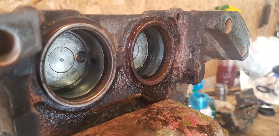

Привет всем. При самодиагностики обнаружел что на передних суппортах заклинило по поршню . перебрать не составило не каких сложностей . прикупил на всякий случай 4 поршня френкит, смазку аналог тоете . ремкомплект от тоеты передних суппортов . немного помучились без матов извлекли поршня, причем заклинило новый поршень фирмы кватро фени который установил предыдущий владелец, прикупив новые диски нибок и колодки этой же фирмы установил их, почистил направляющие для колодок. Покрасил обычной черной краской для красоты.Делал переборку задних суппортов и обратил внимание что нижняя резинка потрескалась от высокой температуры взял ремкомплект френкит нижняя резинка подошла как родная с джей брейком немного помучились вкорячить их туда . И не знаю что делать задние диски греются очень сильно чем передние, вот думаю может воздух в системе есть .
Что было куплено :
1) NiBK RN-1400 Диск тормозной передний вентилируемый цена; 2800 руб. за диск
2) Toyota 04478-60050 Ремкомплект суппорта цена; 800 руб. на 2 поршня
3) NiBK PN-1482 Колодки тормозные цена; 1500 руб.
4) Frenkit P453102 Поршень суппорта цена; 250 руб. за 1шт
5) Frenkit 248051 Ремкомплект тормозного суппорта заднего цена; 280 руб. на 1 поршень комплект
6) MANNOL 2420 Тормозная жидкость DOT 4 (1л.) цена; 150 руб.
7) SEIKEN CF301 смазка направляющих суппортов (100гр.) цена; 400 руб.
Итого: 9730 дзынь

Все китай делает. А так хотел нержу взять жаба задушила .хотел от тоеты взять поршня как ани дешевле чем мицу но их небыло в наличии. Френкит много кто ставит нарекания небыло замечено.
Как прокачивал тормоза.
Задние потом передние по инструкции

Хорошая работа проделана, увы что френкит, что автофрен это лотерея по качеству, создаётся впечатление, что в данном случае они упаковщики разного китайского хлама. Для себя давно сделал вывод, что оба вендоров полумера подождать пока что-то путнее или оригинал не приедет, а так то манжета дубовая, то кольцо из сыромятины, то поршень не в размер. При всем этом оба этих производителя единственное что доступно везде и всегда
