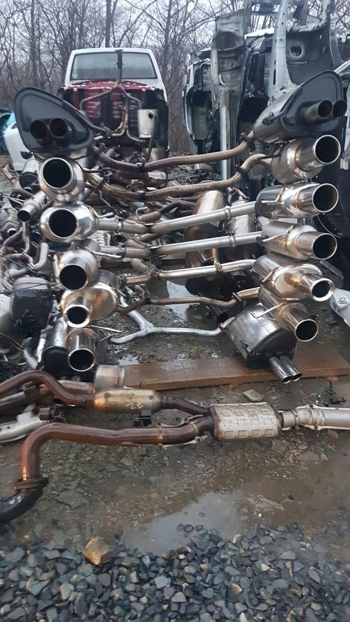

Поиск хорошего выхлопа на SH5 дело не бюджетное, а если и бюджетное, то очень долгое.
Все, что болтон на SH очень дорого и редкое.
Выход — выхлоп с BL5, варианты есть как отдельно оконечными бочками, так и всборе с серединой.
Изначально хотел внедрить Kakimoto regular, но с серединой встречаются крайне редко, в основном только бочки, да и послушав их на БЛ БП, передумал.
HKS ES Premium или Silent, вроде неплохо, но с середкой тоже не часто продают и по производительности не Топ.
Так выбор и упал на Fujitsubo Legalis Super R, такой же стоял на предыдущем SG5, только на одну сторону)
Выхлоп в меру громкий, довольно производительный и качественный.
Взял всборе с середкой от BL5, т.к. от BP он торчит еще больше, да и скорее всего бочки могли бы не залезть, либо получился бы почти 90 градусный изгиб на входе.
По переделкам не очень много, но они есть.
Среднюю часть местами укоротить, а местами прибавить.
Задние крепления на бочках нужно резвернуть, благо они на кольцах и все делается просто, а передние крепления необходимо перенести.
Вход правой бочки немного укоротили, чтобы она вставала симметрично левой, слегка набок. В принципе и все.
Выставляем зазоры, закручиваем соединения и наслаждаемся звуком.

Кстати, в этот выхлоп флейты не встанут, там обвальцовка на концах бочек, ну либо встанут внутри с зазорами и шипеть будут. Я бы конечно в идеале, громкость еще поубавил, не теряя производительности, надеюсь потом при смене даунпайпа с катом или резанатором выхлоп еще приглушится.
Да, мне подсказывали, что если поставить резонатор с набивкой, то поутихнет. Но, тк флейта стоит копейки, решил рискнуть. На мой Фьютжитсусуба он тоже как бы не мог встать. Наверное, специально делают, что бы шантрапа звук не портила )))
Но, русский человек, он впихует невпихуемое ))) Забил, сидит даже без винтов. Машина не тупит.

76 труба, на бочки 63. Цена, как найдешь.
Торчат, похоже, сильно? Пытался такой на форя поставить — торчали сантиметров на 5, в итоге поставил на Легаси
Торчат. Но так же как Fujitsubo vagolis для SH
