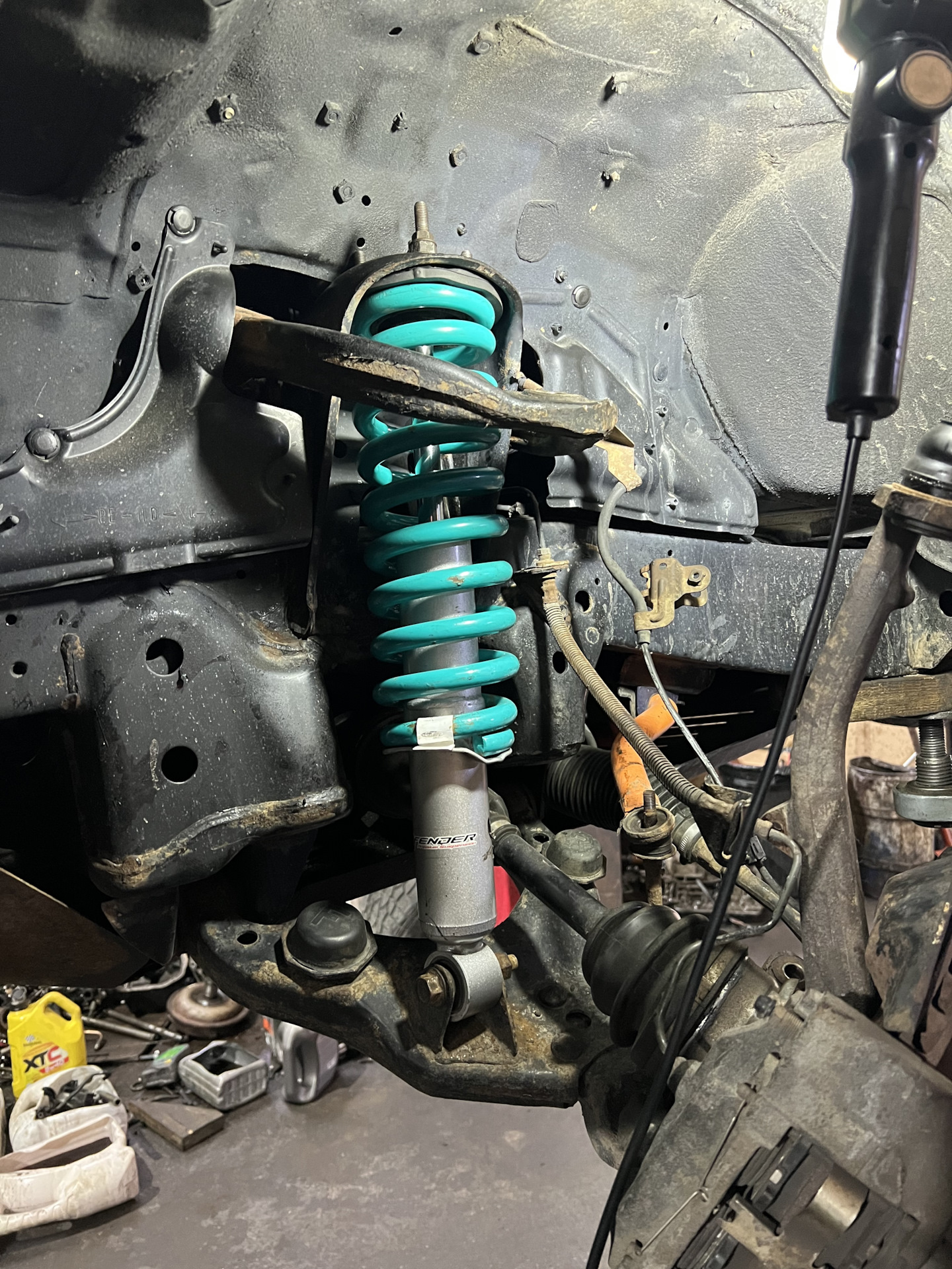

Пружины мне изначально показались жёсткими, и не комфортными. Лифт меня устраивал стояли пружины Dobenson толщена витка 18мм позвонил в магазин t4.kz узнав что у них есть. Порекомендовали REDEPRO толщина витка 16.5мм это на 1 мм толще TachDog. Ещё не катался так как Карантин после расскажу стоит их брать или нет.

Это не Добинсон пружины. Это tein, добинсон бирюзовый
Dobinson вроде голубые, на фото какие то зеленые или они перекрашенны? Я так понимаю, самое оптимальное это или TDC или ARB, остальное шляпа…
Это добинсон зелёные. Под нагрузку +100кг
Вообще Dobinsons я видел только светло зеленые или голубые, а эти какие то тёмно- зеленые
Плохие, новости, они тоже очень жесткие))) Поставил их себе и через 2 месяца снял
Вроде проехал сегодня. В разы комфортней. А задании ты тоже менял? Красные RidePro какая толщина витка и под нагрузку +150 или стандарт брал?
Ride pro не делятся по нагрузке, китай же, там один стандарт идет для обвешенных внедорожников, может предыдущие у тебя были еще жестче)))
А какие поставил?
Поставил сток с проставками, но все равно жестко из за толстых амморов. У друга полный сток 95 прадо, поставил новые пружины оригинал и новые амморты каяба, так у него машина как LC200 мягкая стала, прям как яхта плывет по дороге. Я сразу задумался, чтобы сделать боди лифт, поставить колеса побольше, а подвеску в сток опустить
На полном стоке катался. Слишком мягкая и по бездору опасян ехать. Где я на Делике ехал 110/120 на Прадике реально страшно ехать 80
А это в аммортах дело, они нагреваются и потом перестают отрабатывать, вообще по хорошему с регулируемой жесткостью надо и с выносным бачком
Давай заднии куплю у тебя? На сколько выше стало? И пробывал подгружать машину?
Не продаю, пусть лежат, может машину железом обвешивать буду) В т4 есть же они в наличии
Так и сделаю. Куплю. К Стати на сколько поднялась от стока машина?
Там лифт 2", так примерно и поднялась 5-6 см, но это реально слишком жесткие пружины, как холода дали +2+5, чуть голова с утра в трусы не провалилась на лежачем менте)))))
Ну они под загруску. У меня заднии толщина 17.5мм вообще жёсткие. Но зато побоев нет когда груженная. Но железом не собираюсь увешивать. Надо проверять именно по грунтовка и на скорости выше 100км.
Сейчас у меня сток новые, с проставками. Недавно ездил на рыбалку, груженый едой, пивом и сушняком до потолка и 3 человека в салоне, по грунтовке и разбитой дороге летел быстро, ни разу не пробило, зато приятно кушало неровности, но у друга на стоке конечно пробивало — бич дорестайловых 95х)))
Да в идеале должно быть так!
Приветствую! а что со старыми пружинами?
Старые отличные. Но слегка жёстко ваты показались. Новые слегка покомфортней.
