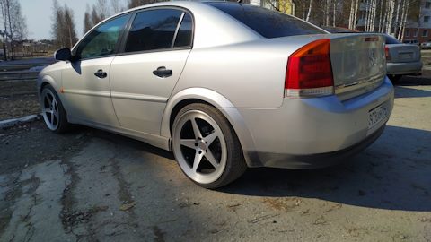

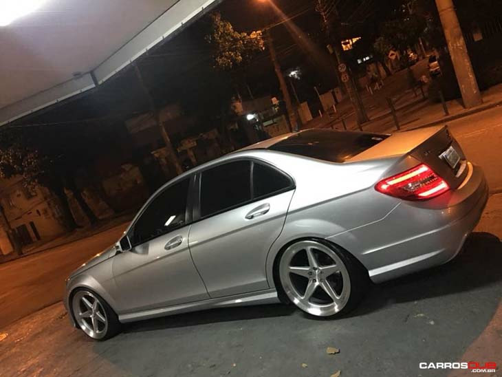

Устанавливаться будут на штатную подвеску. В ожидании!.. Второе фото новые диски.(Для наглядности) Диски и шины заказаны новыми.
При установке обязательно ставим переходные кольца ЦО с 73.1 на 65.1, иначе будет вибрация при езде. Болты штатные оставим, но лучше эксцентриковые.

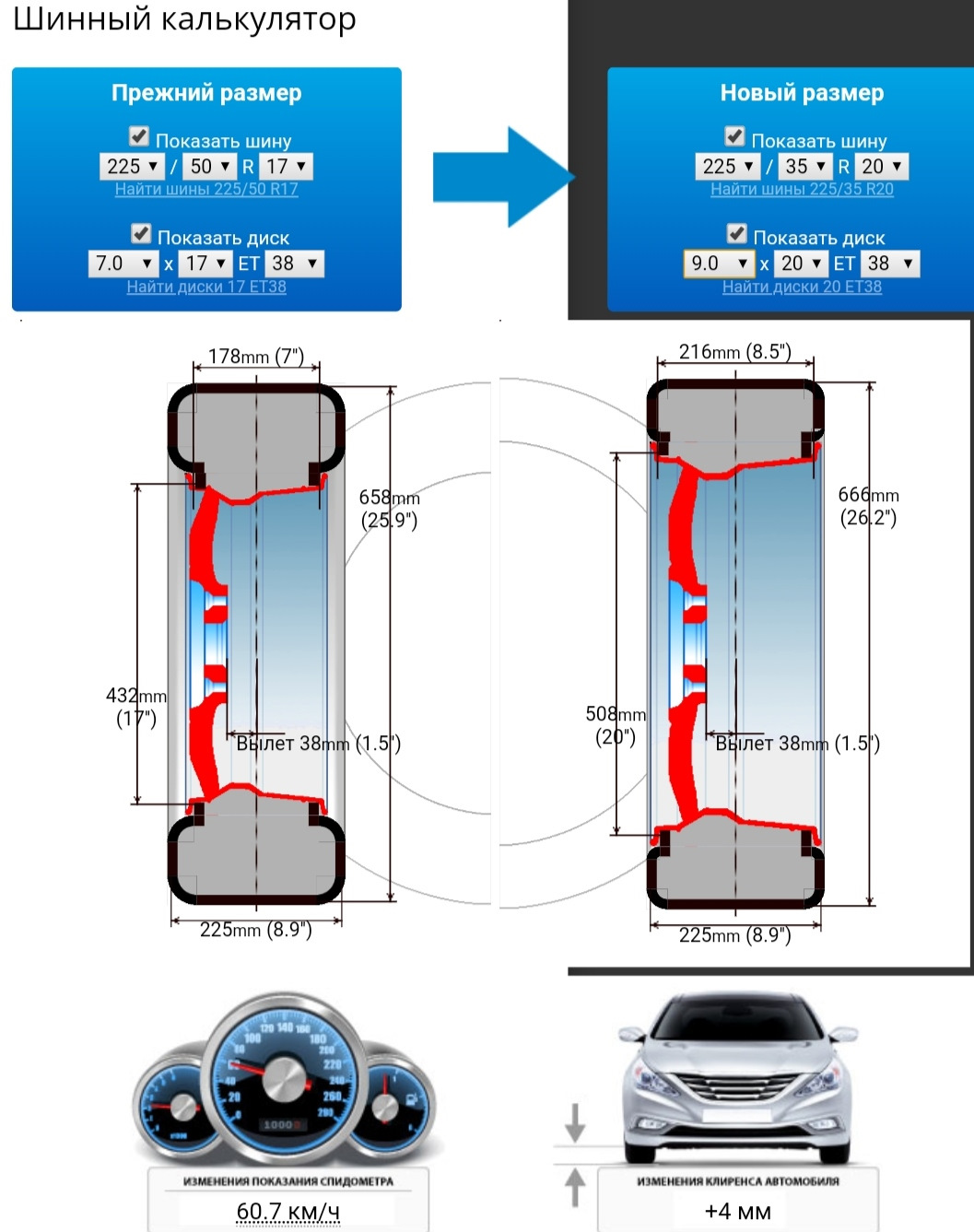

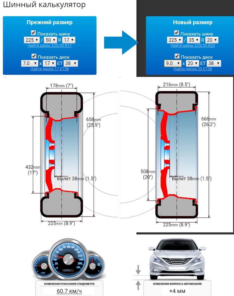

Масса особо не поменяется. Сейчас стоит зимний комплект 23-25 кг в сборе с резиной. И планируемый R20 диск порядка13 кг и резина 11-12кг. Разница в профиле и вылете.
Дело не в массе а в наружнем диаметре колеса. Чем он больше, тем труднее крутить.
В сборе r20 с резиной 225/35 66.6 см, что
практически эквиваленто r17 225/50
