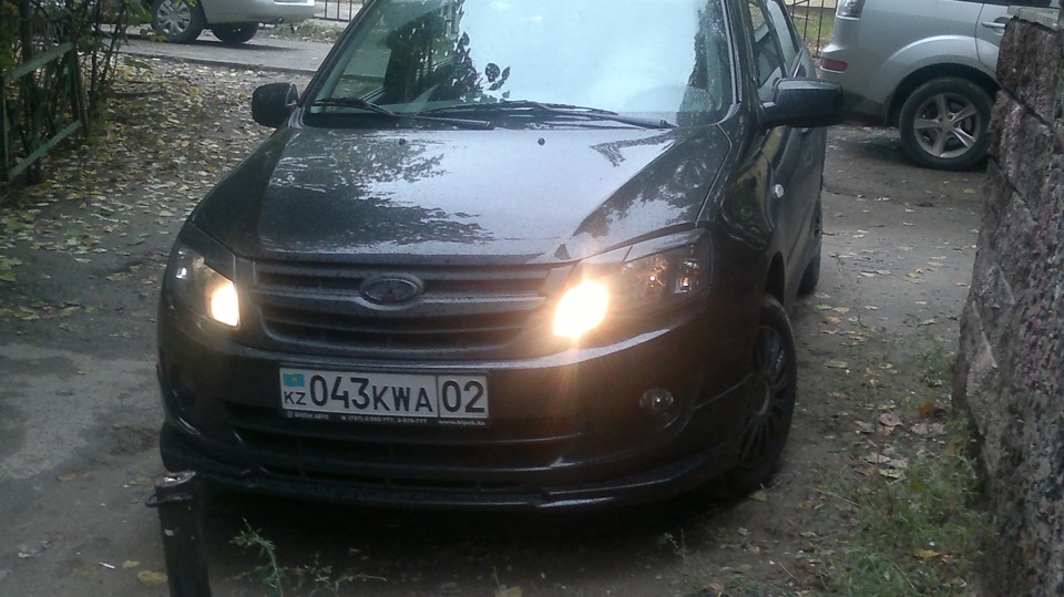

Вообщем вопрос, можно ли отрегулировать включение передач на тросовой КПП ?С первых дней эксплуатации а проехали мы уже за 20 000 км, плохо включается 1 передача .Кода просто трогаешся вроде так ничего но в движении еле втыкается, даже если раза три сцепление выжмеш. Зато когда проезжаеш лежачего полицейского на нитралке и при проезде через него при перекатывание она включается легко безо всяких усилий .Не знаю понял меня кто или нет, но когда машина передними колесами съезжает с лежачего полицейского, то первая передача втыкается мягко .Так вот я и подумал что мож можно где поткрутить или ослабить чтоб включалась легче, так как при качении двигла и коробки первая мягко включается без некаких усилий.Или это можно только у кого стоит кулиса, отрегулировать?И есче поменял 2 дня назад переднии тормозные колодки, поставил HI-Q маде ин корея .С первого торможения хорошо тормозят плавно легко и без скрипов без какой либо обкатки .Очень понравились в сравнении с теми что ставят на заводе, те у меня не скрипели но при торможении звук будто в место колодок наждачная бумага была .Советую ставить HI-Q корейские синяя коробка на ней надпись для Лада Гранта .
