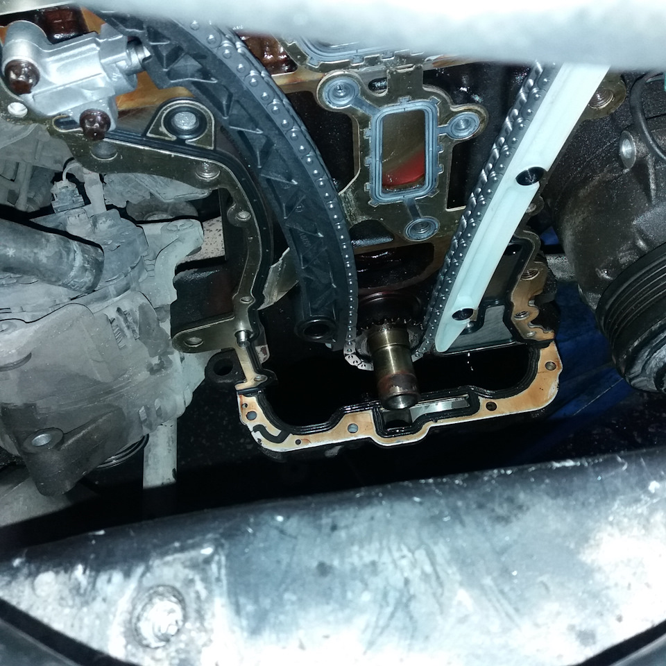

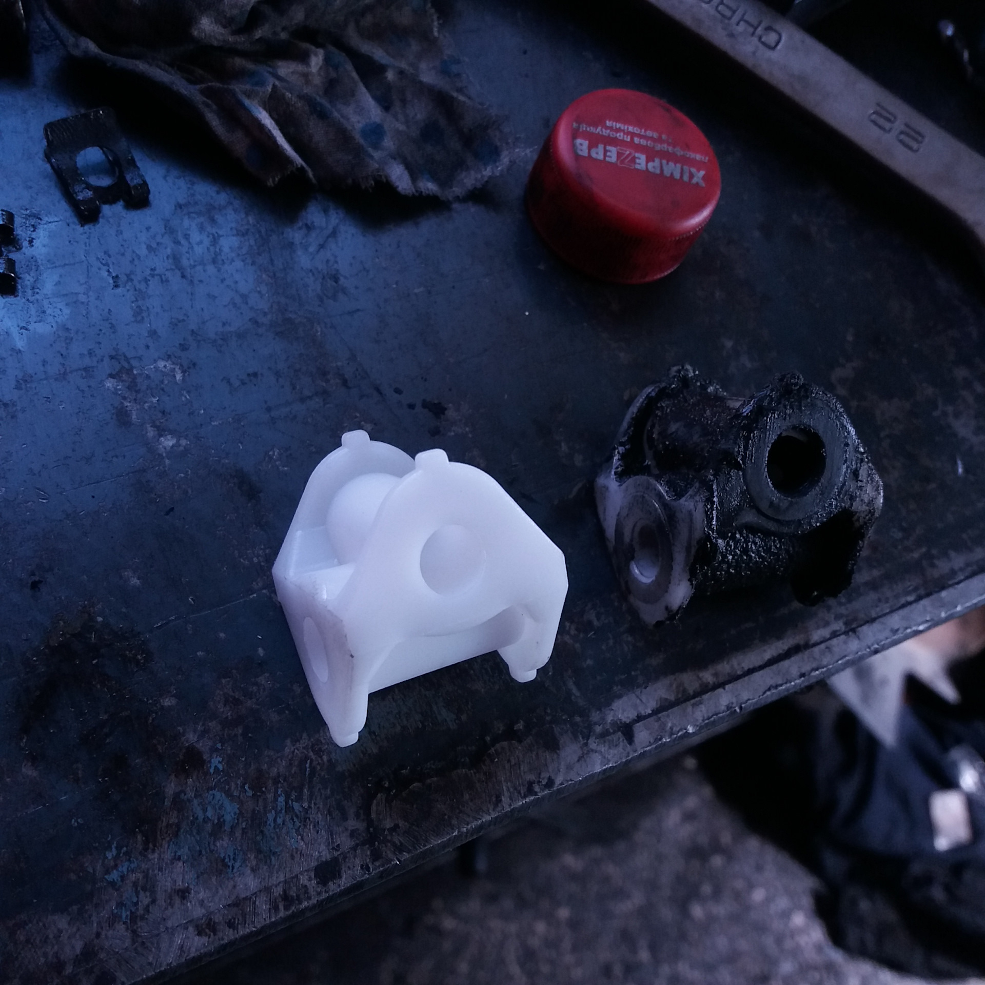

Предистория: сопливила прокладка передней крышки (масляный насос), коробас тоже в масле, так как устал сальник кулисы. Получив отпускные, решил обслужить машинку и устранить течи.
В итоге сделано:
— куплен малярный скотч и обклеен передок, терпеть не могу следи шнура переноски и рабочей одежды на кузове) Перед оклейкой слышу в боксе — опять началось)))😂

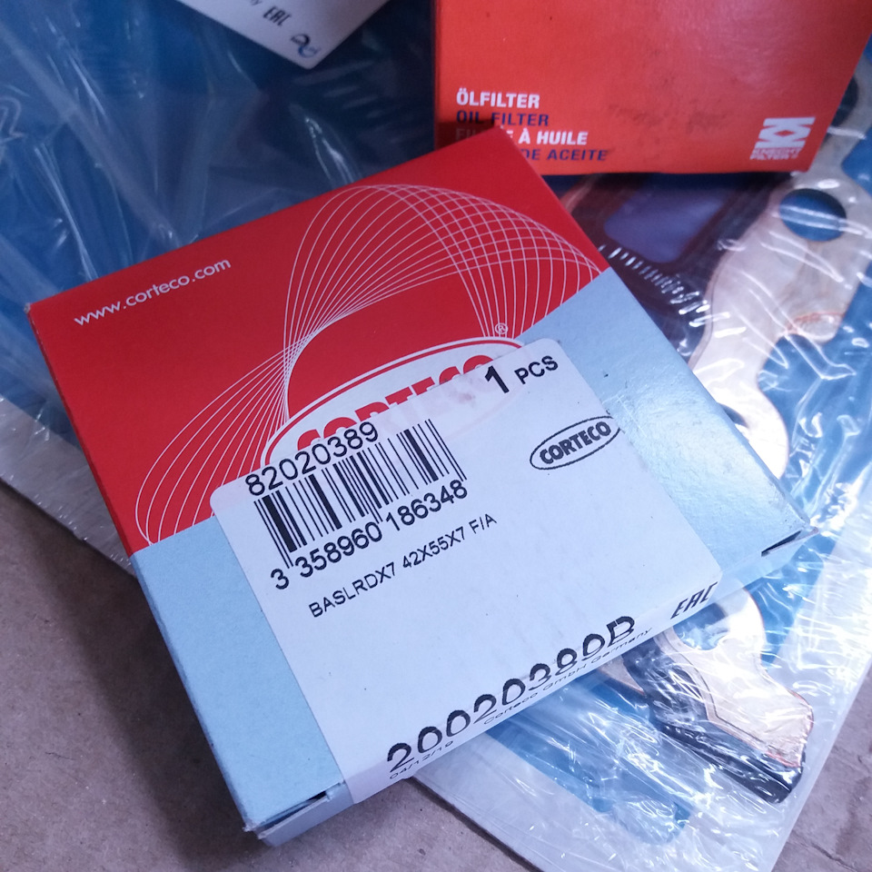

— замена комплекта цепи ГРМ ІNA (не знаю зачем, как сказал товарищ, пусть будет, раз снимаем переднюю крышку)
— передний сальник колленвала Corteco
— прокладка помпы elring
— прокладка поддона elring
— прокладка клапанной крышки victor reinz
— прокладка передней крышки victor reinz
— ремкомплект кулисы кпп f13 topran
— прокладка поддона кпп f13 GM
— масло двиг. Liqui Moly 5w30 4600
— фильтр масленный Mahle
— масло кпп GM (при замене должно зайти 1.6 литра)
— антифриз GM
— топливный фильтр Asakachi
— смазка направляющих Xado/liqui moly
Все что откручивалось — протянуто динаметричным ключем.
