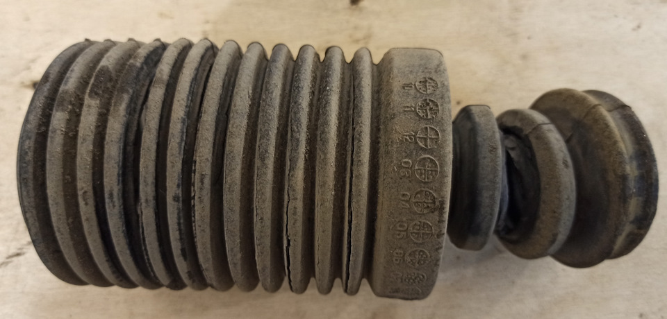

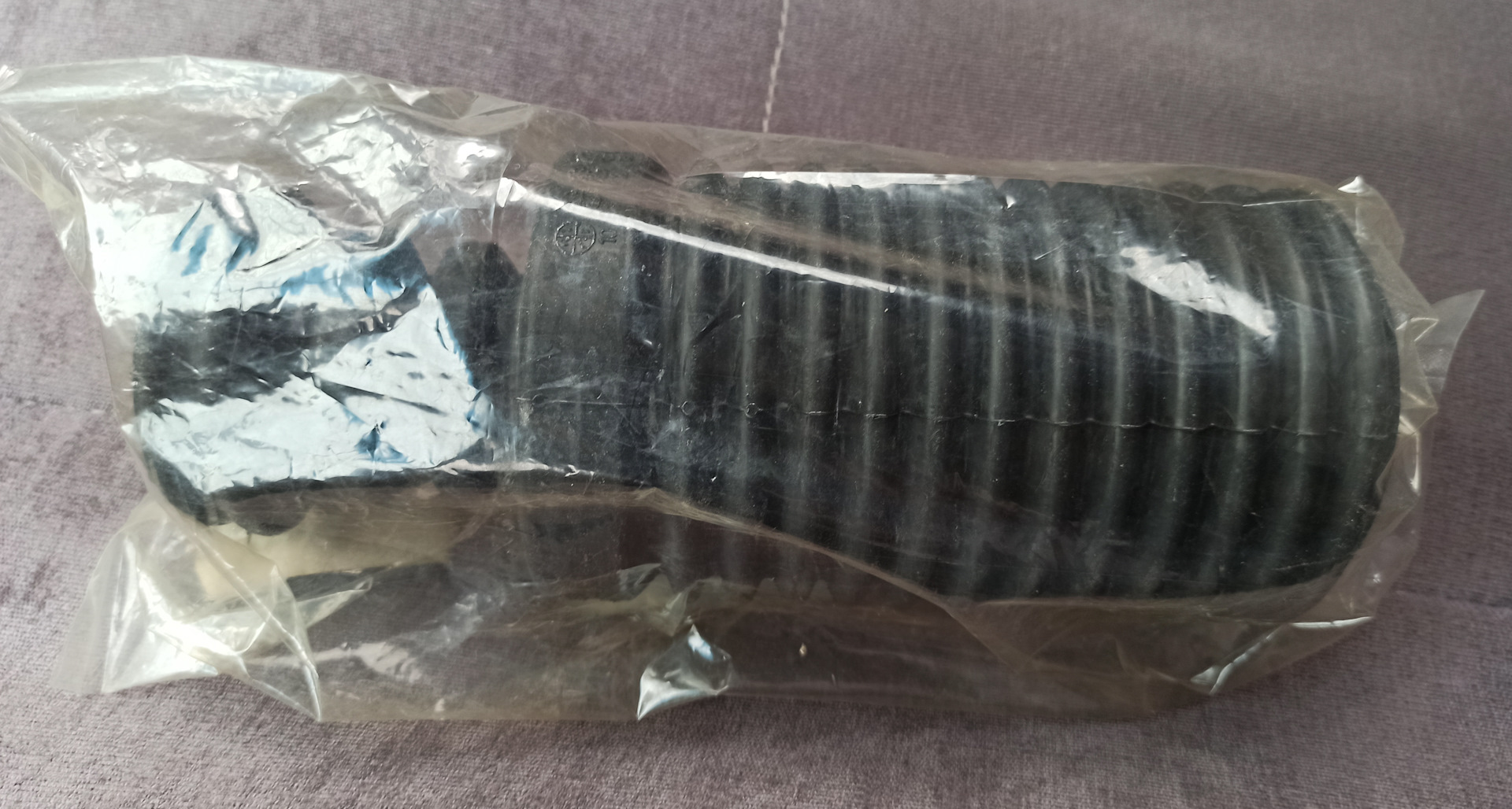

Итак погнали. При смене колес выяснилось, что пыльник стойки (амортизатора) пришел в негодность. Не увидеть это было невозможно, так как часть пыльника просто висела надорванной. Я периодически контролирую состояние подвески, но именно эта зима для пыльника стала последней. Почти (без нескольких дней) 8 лет пробега и без малого 127000 км я счел неплохим результатом. К стойкам претензий нет, и, дабы резко не "захотеть" менять и их, я поехал в магазин и купил новый пыльник. Надо было брать 2 (как обычно получается — ехать в магазин придется второй раз, но об этом немного позже). Пыльник брал оригинальный, он же Самсунг. Он несколько дешевле того, что под ниссановским артикулом и обошелся в 900 р. Для тех, кому потребуется — артикулы ниже:
— пыльник переднего аммортизатора Ниссан 54052-95F0A
— пыльник переднего амортизатора Рено-Самсунг 4428031020

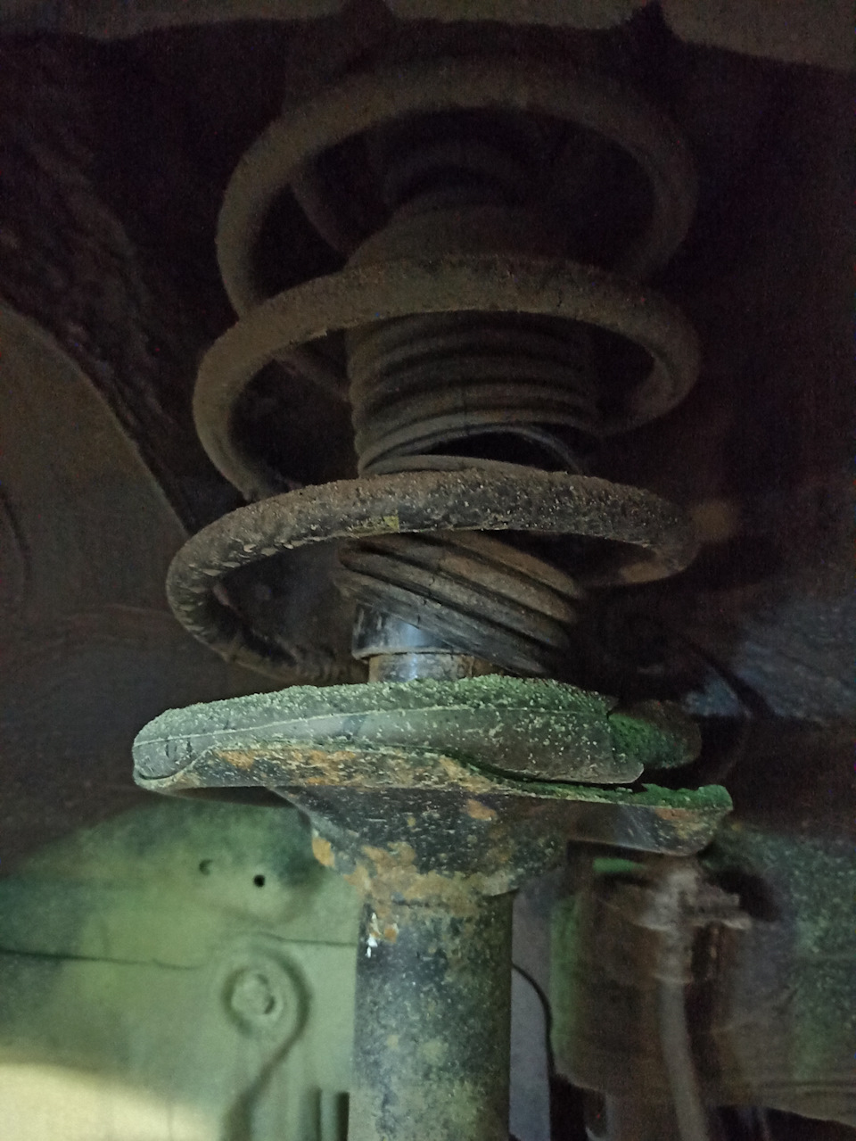

После снятия стойки, состояние стакана порадовало. Критичной ржавчины нет.

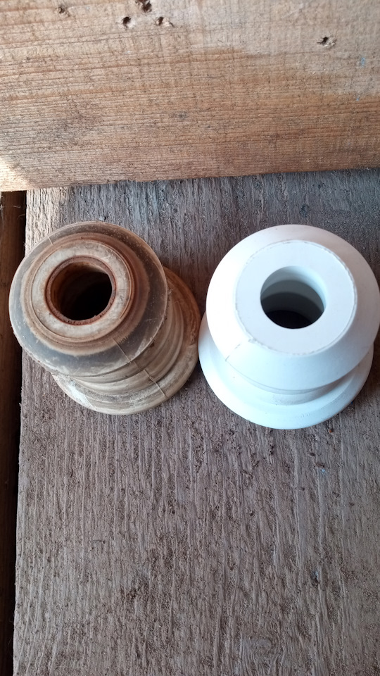

Почему я сказал, что придется ехать в магазин повторно, так только потому, что придется еще один пыльник купить. При осмотре в сервисе выяснилось, что он тоже устал и имеет трещины. Хотя при смене колес я подумал, что он целый. Почему. будет понятно из следующих фото. Рвется пыльник по ребрам складок и в спокойном состоянии незаметно практически.
С пыльником все. Осталось купить на днях еще один и тоже заменить. По стойкам — не текут, не сопатятся, не потеют. Пока походят. Как появятся претензии — заменю.
