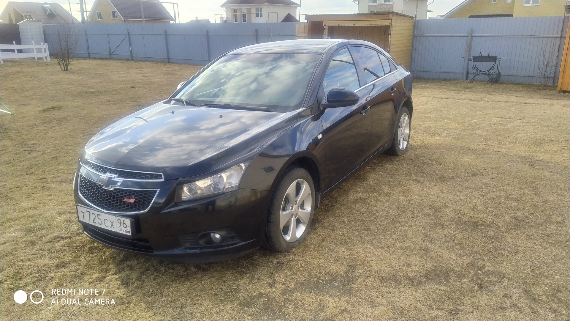

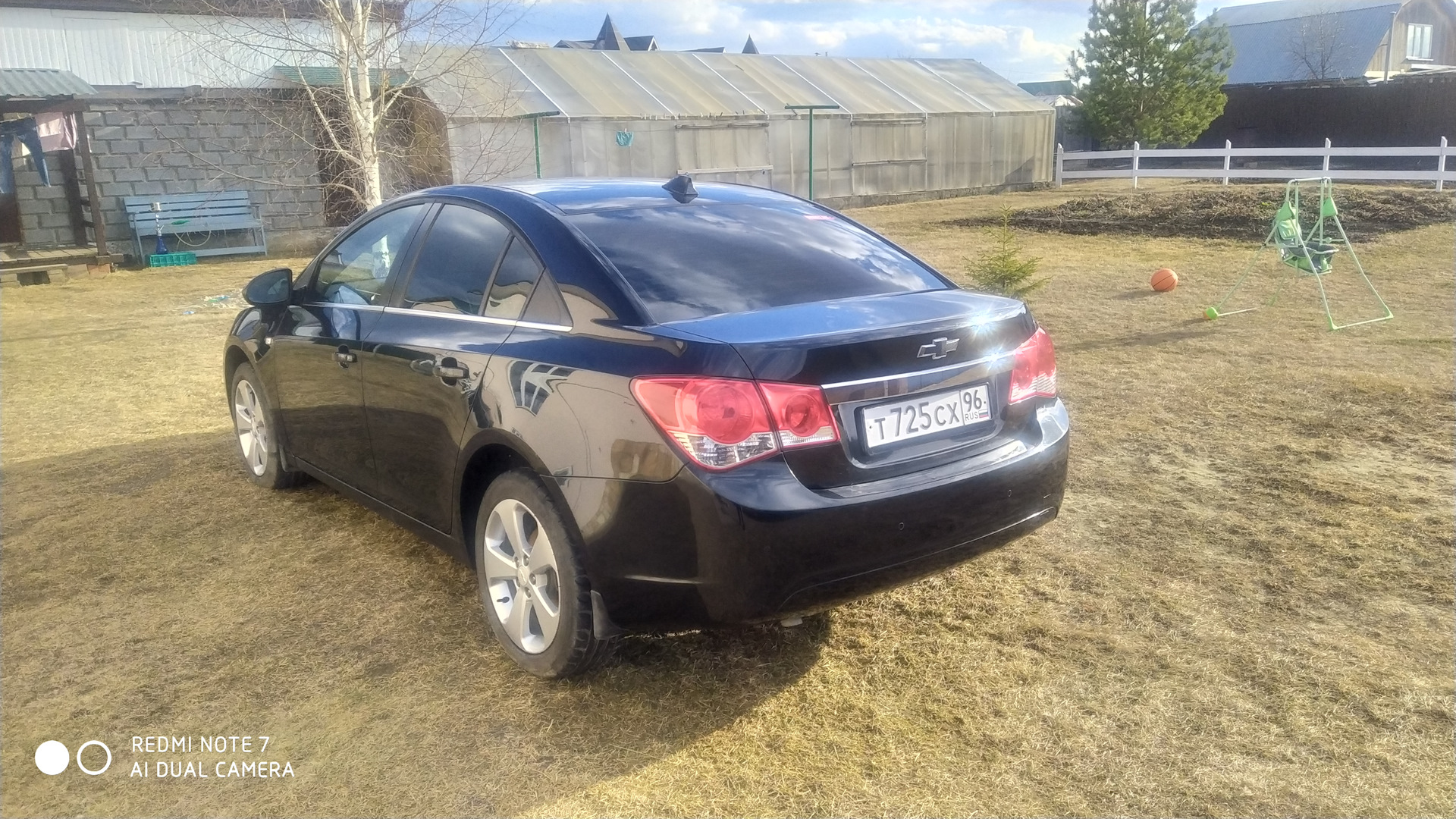

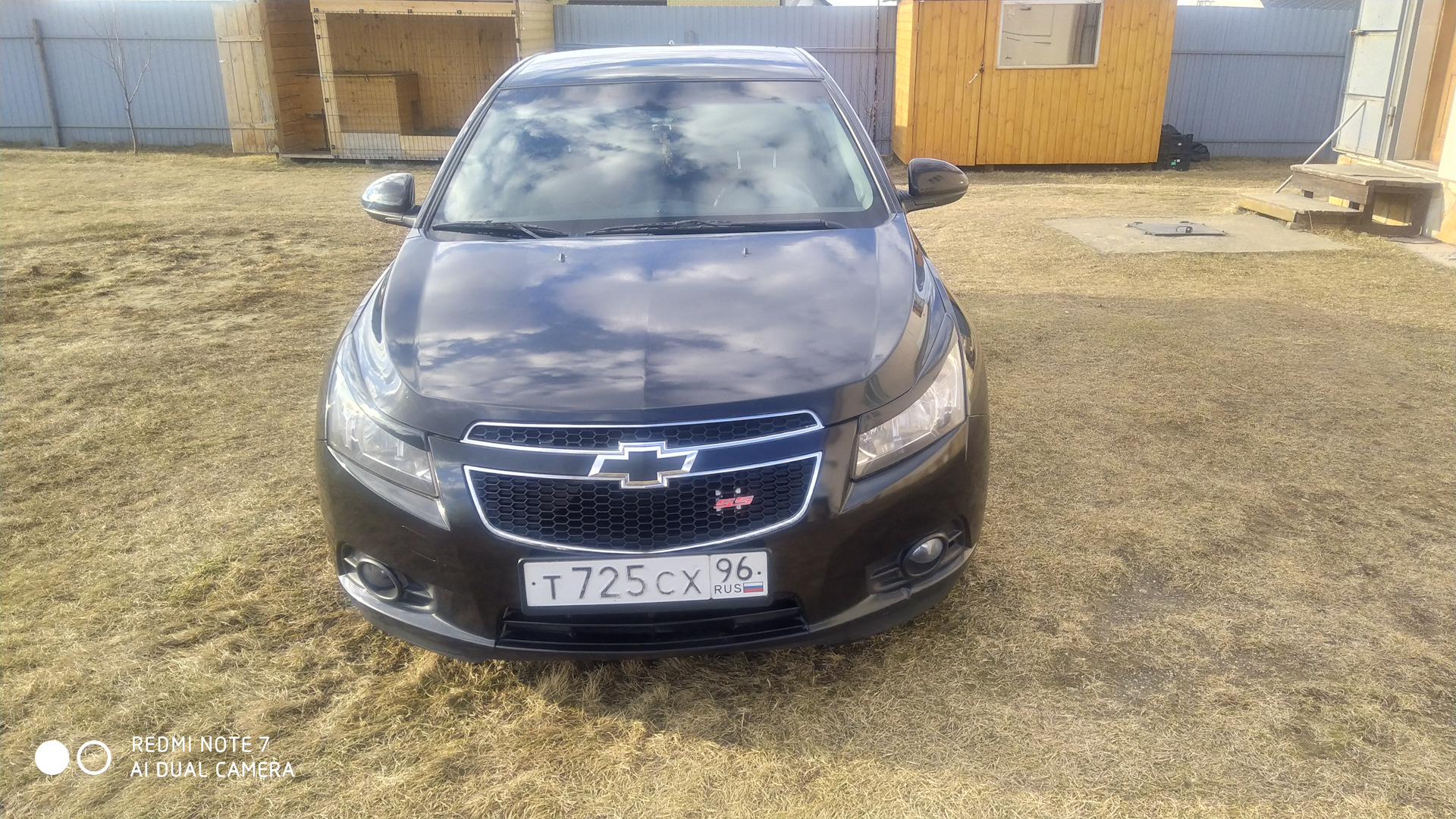

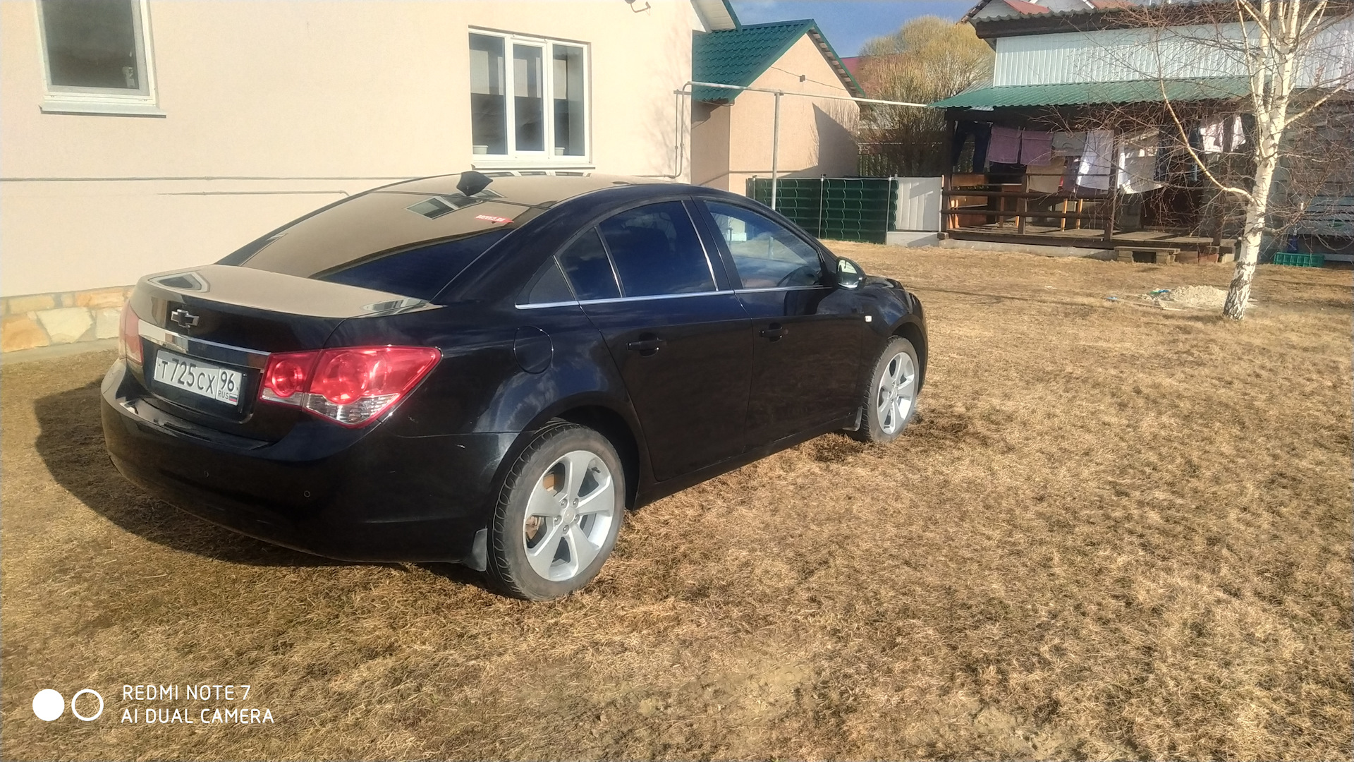

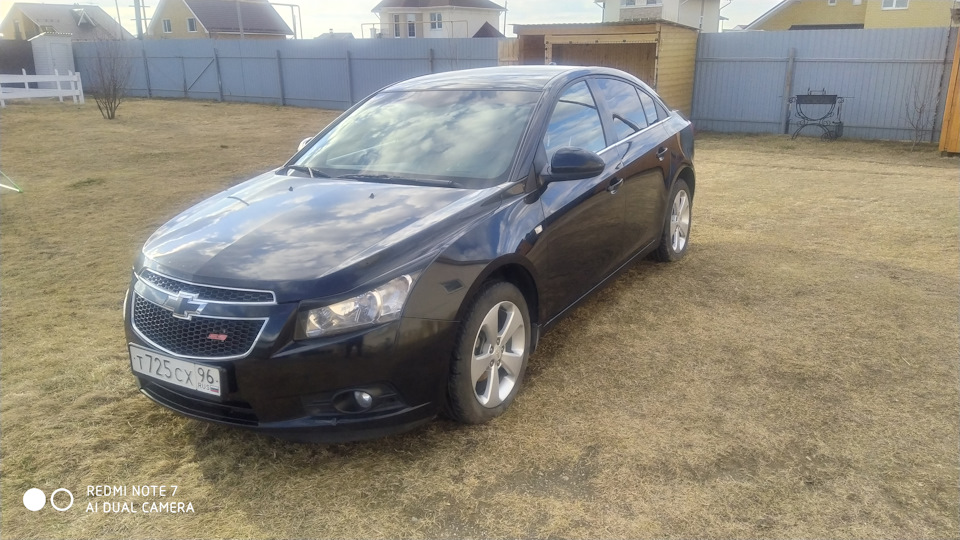

Салют народ)Ну вот и пришла теплая весна на урал, решил переобуть своего коня на лето)Перед этим решил помыть диски от битума изнутри-там было адское накопление битума и остатки скотча от грузиков)Для этого приобрел любимое средство очиститель битумных пятен фирмы Лавр и за 3-4 раза отмыл всю эту каку-диски как новые)Заодно помыл своего верного друга, красота)))

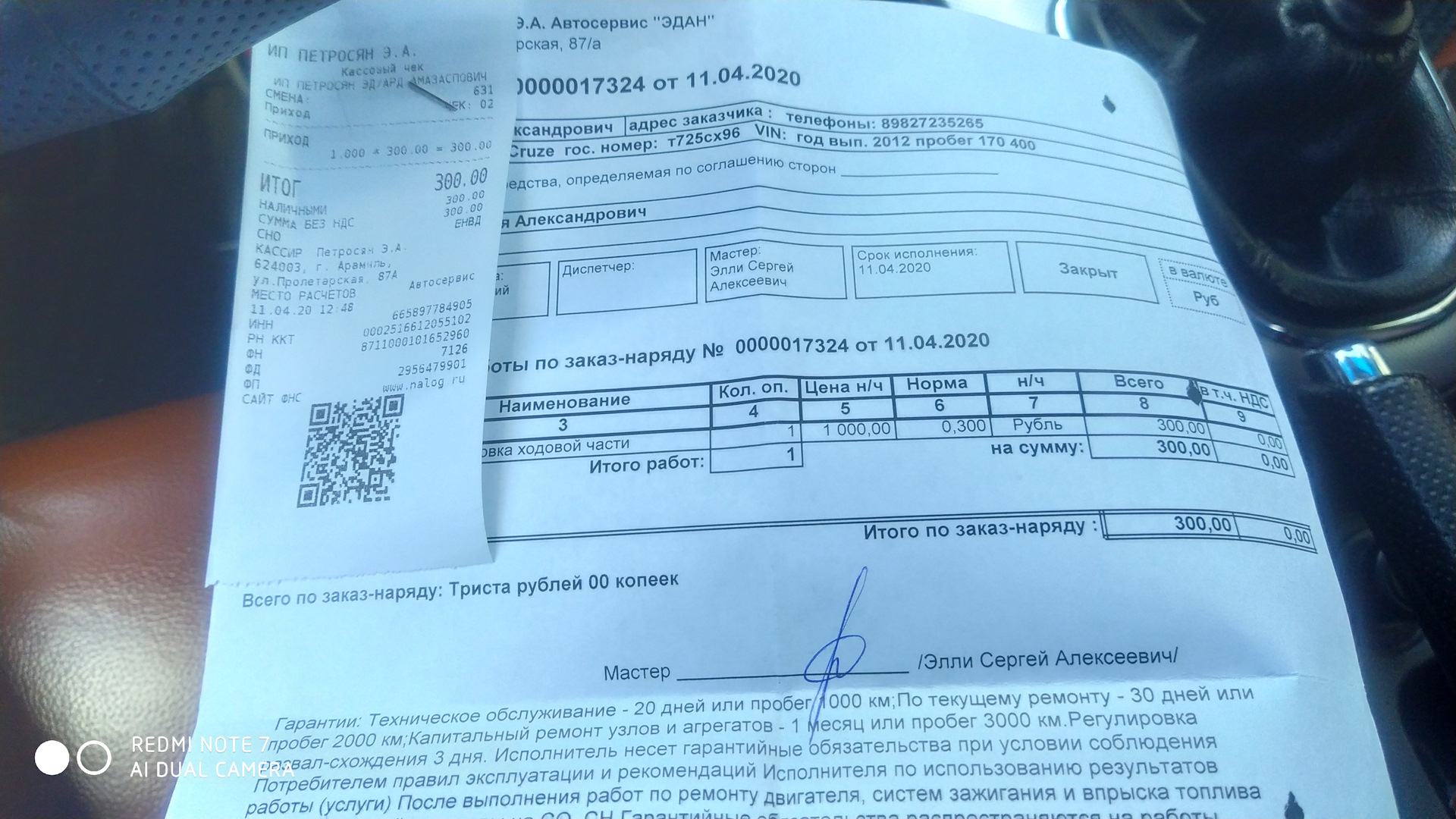

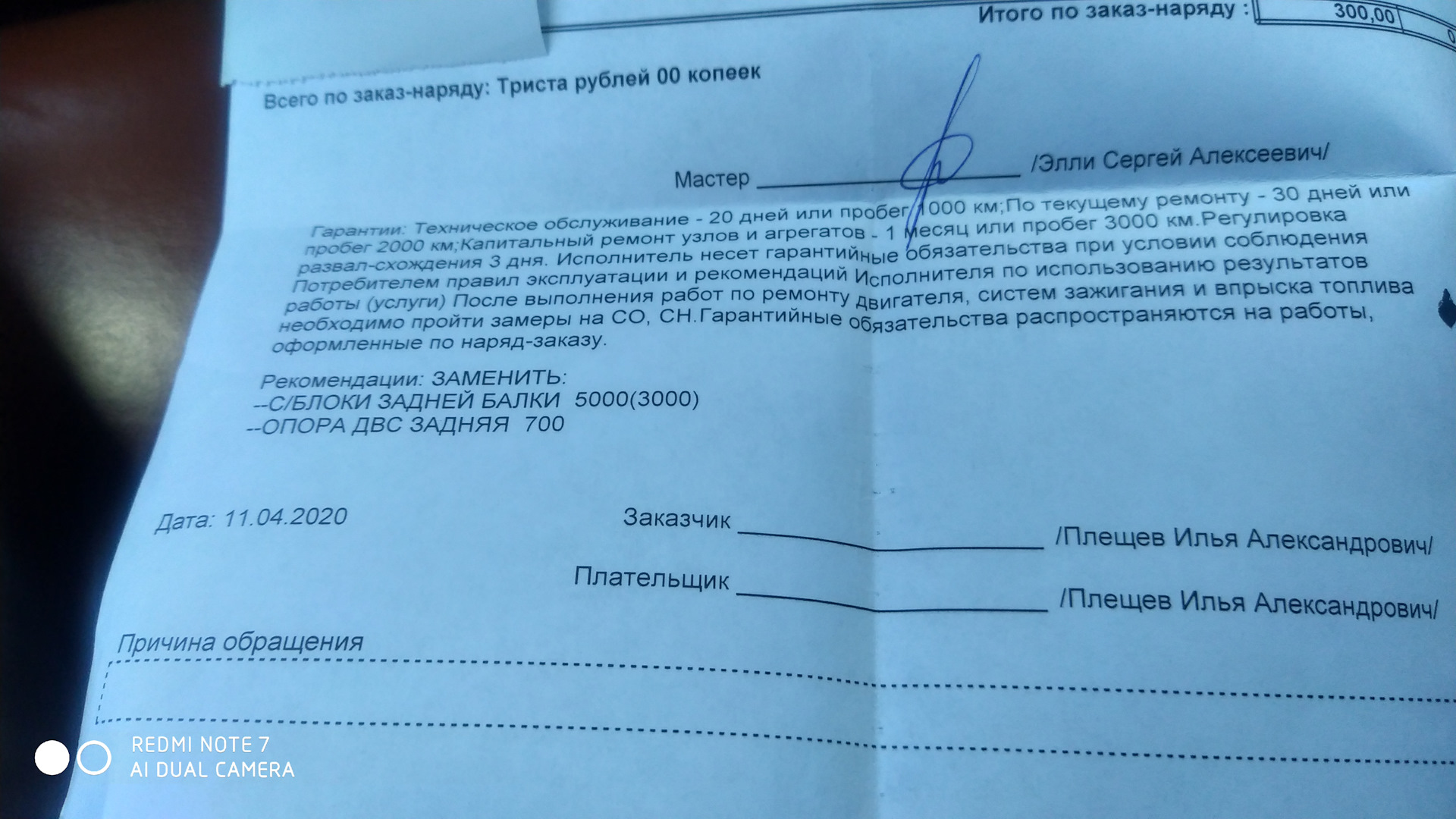

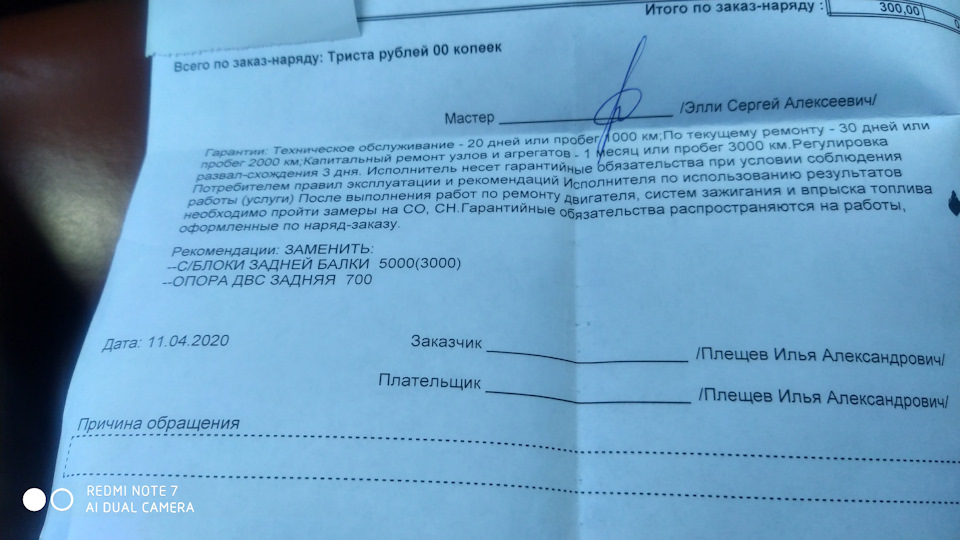

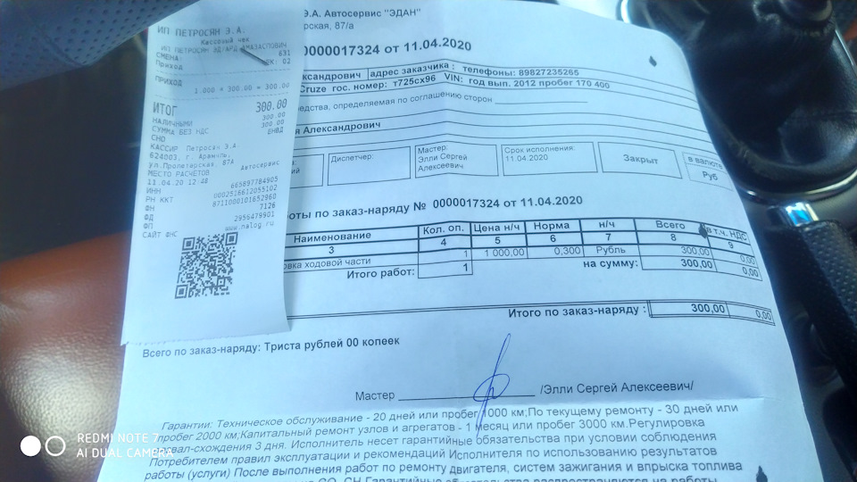

Итак на диагностике приговорили к замене:
-Сайлентблоки задней подвески оба
-Подушка ДВС задняя
Цена замены подушки-700 руб.
Цена замены сайлентов либо 3 либо 5 косых-все зависит от того что будет ли сниматься балка и запрессовываться сайленты.
Вопрос-кто менял сайленты-надо снимать балку впрессовывать или не надо, все на месте поменяется?Ну и кто что ставил-дайте советы и отзывы.Пока нарыл сайленты оригинал и подушка лемфордер. Может есть еще варианты ребятки)

Про балку:
www.drive2.ru/l/518677294168933055/
Т. Е балку снимать не надо, на месте меняется? Я правильно понял?)
Правильно.
Спасибо большое)
