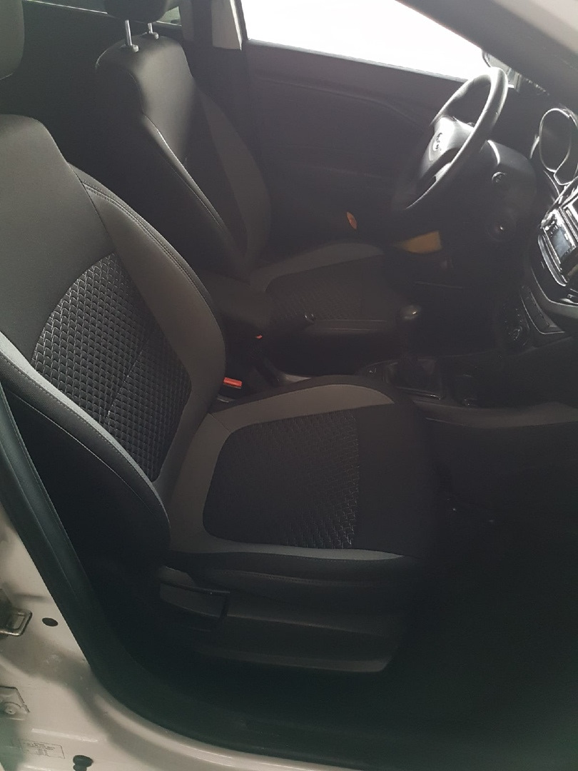

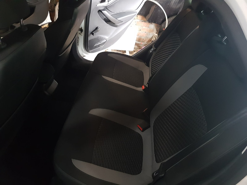

Давно у меня была мечта, поставить салон от люксовой весты. Не то чтобы я целенаправленно шел к этому, но. Подвернулся вариант взять сидения с люксовой машины в идеальном состоянии, комплектом, всего за 13 000р.
Тут целая Санта-барбара: мой друг у которого я купил комплект сидений от его люкса, купил себе комплект сидений от весты SW-Cross, у мужика, который на свой SW-cross купил комплект сидений от спорта. Осталось 2 вопроса: кто купит мои сидения и что же купил владелец Спорта?:D
Моя машина, напомню, комплектации Classic Start, и в ней с завода мне достались самые убогие сидения без регулировок по высоте(в классик старте с 17 года уже убрали регулировку), без поясничного подпора и из ткани, которая сильно хуже по качеству, нежели даже на комфортах и тем более на люксах.
По установке: все встало на свои места, сидения снимаю не первый раз, так как надевал чехлы и прокладывал музыку, могу похвалить инженеров — обошлось даже без мата, матери инженеров со времен начала выпуска весты, мне кажется — спят спокойно по ночам.
Из особенностей:
Поскольку на люкс-сидениях, помимо регулировки по высоте у водителя и поясничного подпора есть подушки безопасности, под сидениями у этих сидений на один штекер(на подушку безопасности) больше. А на пассажирском есть еще и штекер под датчик давления жопы(?), ну или как он там называется. И как это обычно случается с владельцами бедных комплектаций, которые стремятся обмануть судьбу — проводки к подушкам безопасности у меня не оказалось, жаль… зато есть штекер под датчик жопы для пассажирского сидения, спасибо, но зачем, на моих старых сидениях он ни во что не втыкался и был стыдливо подвернут.
По ощущениям:
Однозначно игра стоила свеч — сидения выглядят потрясающе, машина ощущается более дорогой, фактура у сидений приятная, сидеть удобнее. Поясничный подпор не слишком "навязчивый", но с ним удобнее. А с регулировкой по высоте- я наконец-то уселся так удобно, как еще никогда не сидел. Если бы у меня был датчик жопы, он бы светился зеленым от счастья.
Что хочется сказать по итогу, это невеликая доработка, но машина теперь ощущается гораздо приятнее, дороже, я перестал себя чувствовать "как в гранте", все-таки бедная комплектация, это очень мало в плане ощущений от автомобиля. И такая доработка дала мне возможность еще на шаг приблизиться… ну уже не к "комфорту", а к "люксу".
По числу доработок моя машина уже "комфорт": ручки дверей установлены мной в цвет кузова, подлокотник нового образца установлен, козырьки с зеркалами установил, даже парктроник поставил. Так что дальше хочется поставить мультируль и покрасить элементы салона как в люксе, особенно внутренние молдинги дверей.
Но а пока всем удачи, был рад поделиться!

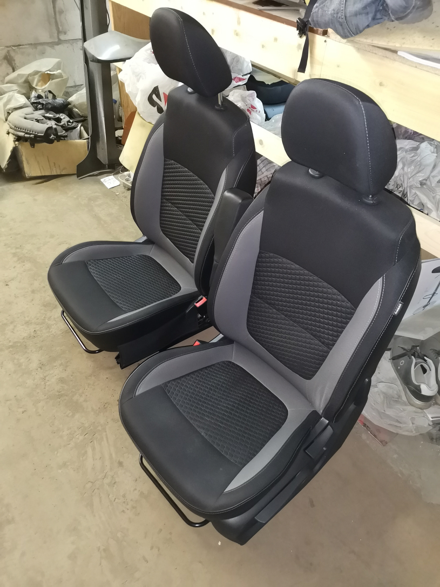

Подскажи пожалуйста, ты так сказать пощупал и люксовый сиденья и обычные. Есть мысль поменять обивку комфорт на люсковую, как думаешь обивка спинки передних сидений нормально встанет. Просто в люксовых подушки стоят, вот и думаю не отличаются ли обивки
Пенолитье идентичное, если поменять обшивки все встанет. Люксовые обшивки того стоят, материал приятнее и боковинка кожаная — мыть проще

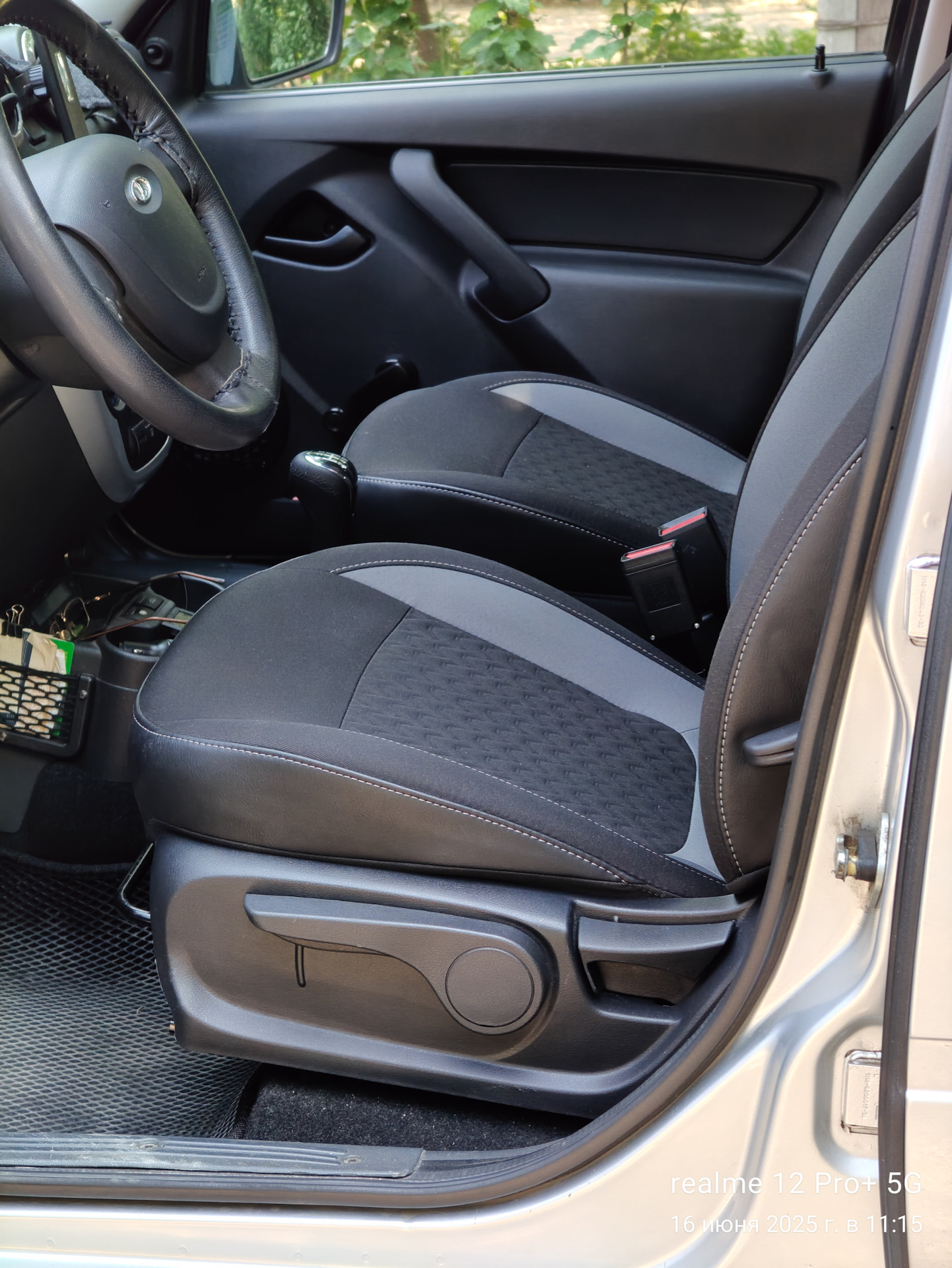

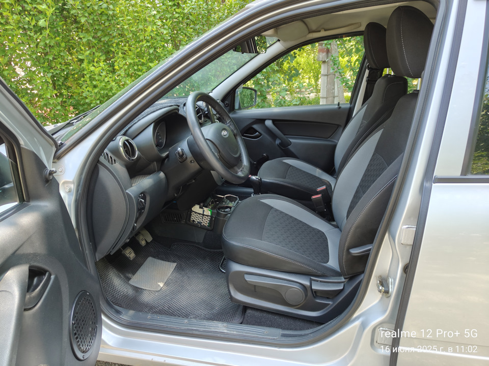

Если на калину подходят грантоводы заберут потому что в гранте в люксе такое дерьмо что когда я после недели езды вних пересел на аналогичные класик старт почувствовал себя человеком
Согласен
Не знал что такие убогие сидения вообще минималках ставят
Тем не менее наверное на четырку ктонибудь с удовольствием заберет
Спасибо, но они на калину кстати подходят без переделок)
Значит и на Гранту пойдут? Сколько хочешь за них?)
Написал в личку тебе)
Lex-vanHall
Не подходят без переделок)))
Подходят!
Только теперь голова в потолок упирается
Не правда, мой рост 176см, сидеть намного приятней штатных.
