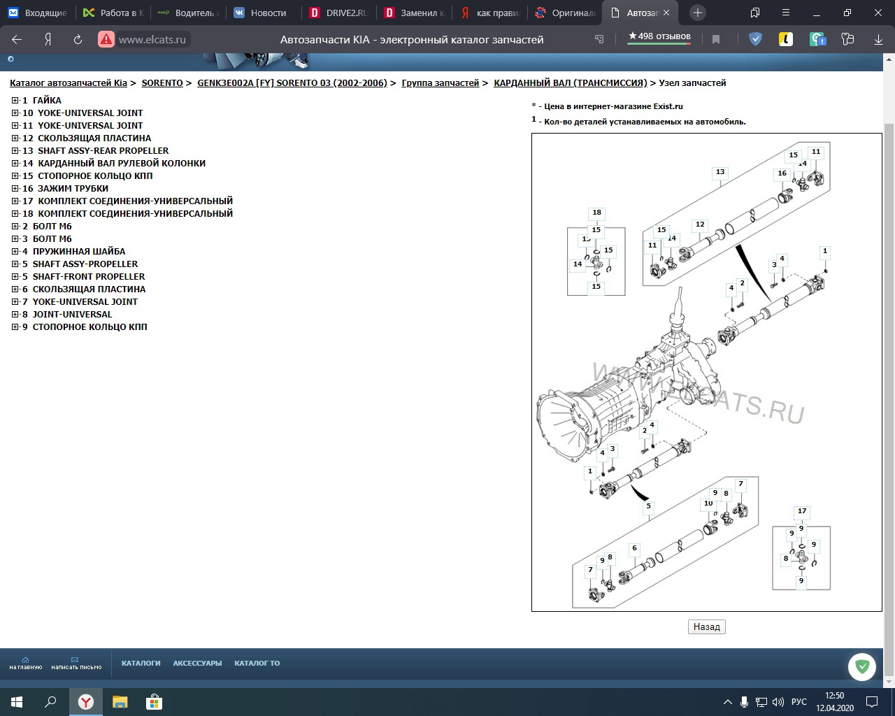

Пару последних месяцев как начал замечать вибрацию в районе педали газа на некоторых режимах езды (скоростях). Когда менял масло осмотр переднего кардана показал, что крестовина со стороны шлицевой вся рыжая, а это вроде бы дурной знак)

После замены вибрация ушла. Думал так же прошприцевать задний кардан, а там масленка есть только у шлицевого… Я конечно слышал, что у реста не меняются крестовины сзади, но что и не шприцуются… это совсем жестко, проклятые маркетологи

Привет. Зачем кардан шлицевой к раздатке? Нужно к редуктору. По лужам будешь ездить, в него по кардану будет вся жижа стекать, ведь он под углом.
Привет, делал две недели назад, уже забыл))) Точно помню, что ставил по этой схеме, сейчас посмотрел под машину, так и есть, перепутал в тексте и все наоборот)) было шлицевой к раздатке значит, а поставил к редуктор, т.к. Так же про лужи подумал. Исправлю
У меня дорест 2005, шприцуется каждая крестовина, но шлицевое у меня вроде как только одно, может такое быть? Вообще кто как шприцуют? Я стараюсь 2 раза в год, перед зимой и после зимы. Крестовина в районе моста больше всего смазку ест
У дореста все вроде шприцуется, а вот у реста сзади уже только шлицевое. Хз как быть, ездить пока не отвалится, потом новый кардан за 20к)
