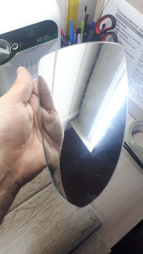

Друзья мои.
Вчера отпл зеркальный элемент с бокового вод.зеркала.
Можете подсказать артикул в экзистенциальный и как его крепить))))
Изменил запись.
Купил на экзисте за 410р мега аналог антибликовый.
Ну и поставил. Греет лучше оригинала. Кому нужно вот номер
Ergon 70330608

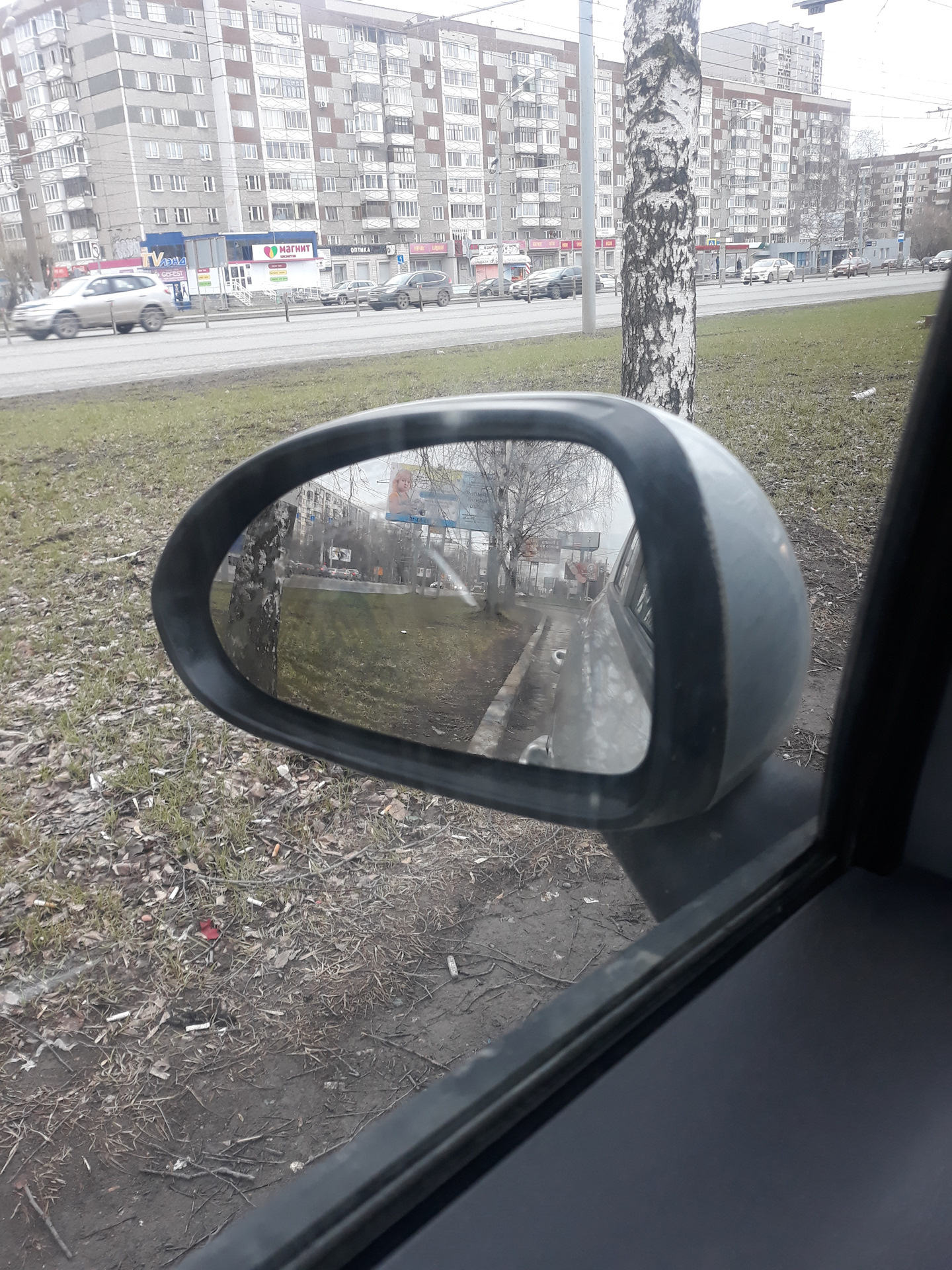

я тоже клеил на В7000, лето и зиму пережил, не отвалилось.
У тебя с обогревом?
Да
Закажи стекляшки Alcar, не хуже оригинала и недорогие.
Вот это зеркало заказал

Поставил зеркало этого производителя примерно в декабре. Качество понравилось, от GM слабо отличается по отражающим свойствам и материалам, подогрев работает как на оригинале, то есть с двух сторон оттаивает одинаково. Я заказывал асферическое, с правой стороны не очень удобно с ним — обзор плохой.
C водительской стороны Opel 1426551, у меня недавно отпало пока протирал, прям в руки, я клеил на клей B7000, он для установки дисплеев в сотовых телефонах используемся, думаю можно и на Момент ГЕЛЬ, и на полиуретановый приклеить, только не на суперклей. А можно посмотреть замены, которые с посадочной площадкой и не заморачиваться с клеем, просто защелкнуть.
