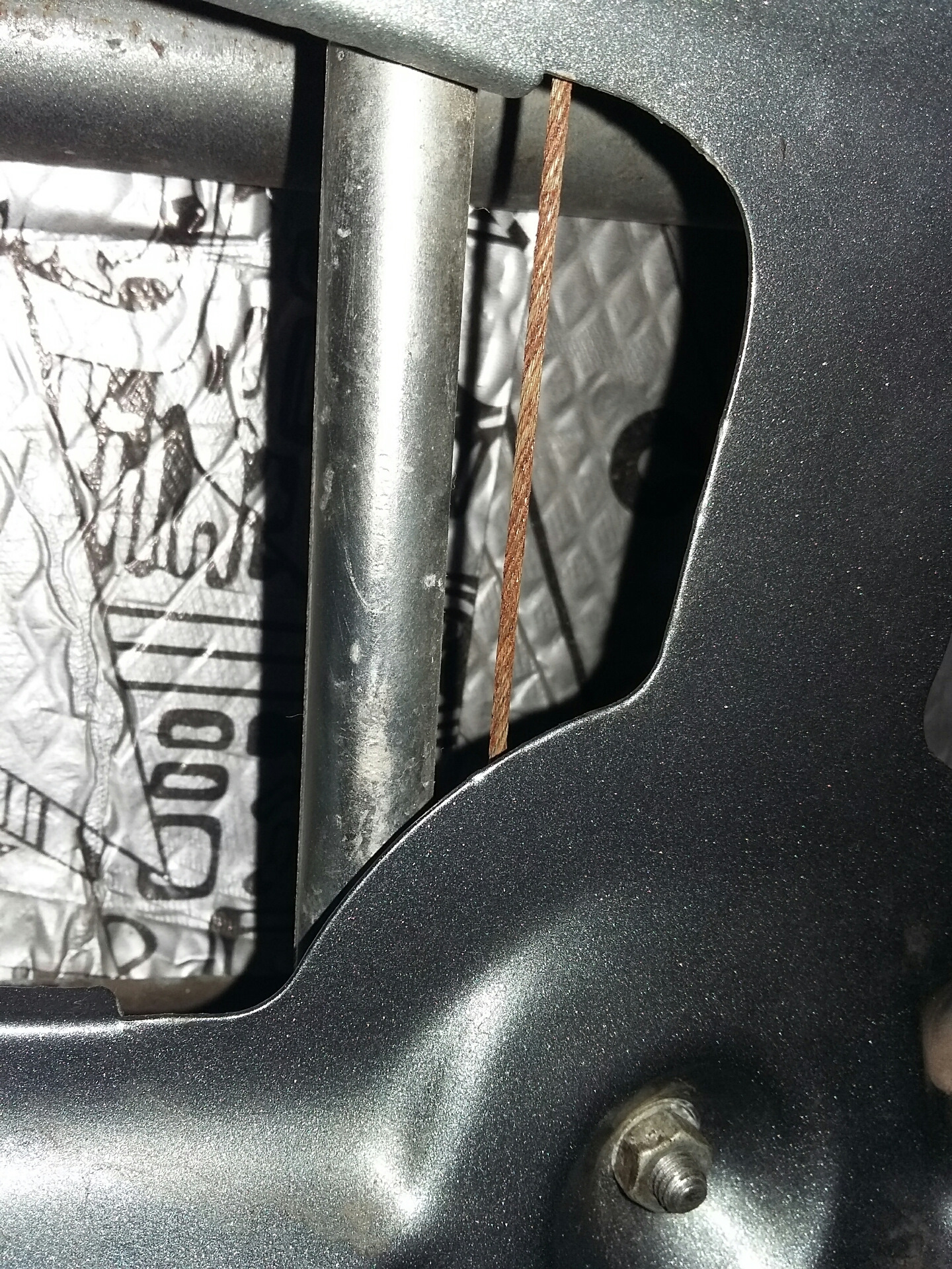

Снял дверную карту, оторвал шумку
Ржавчина на тросе

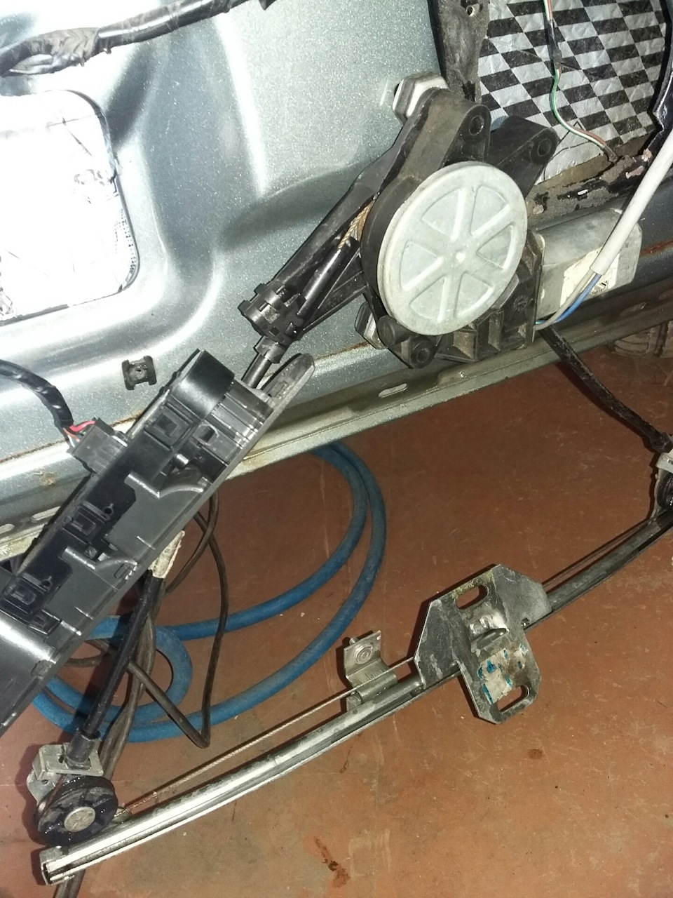

Снял моторчик, работает отлично

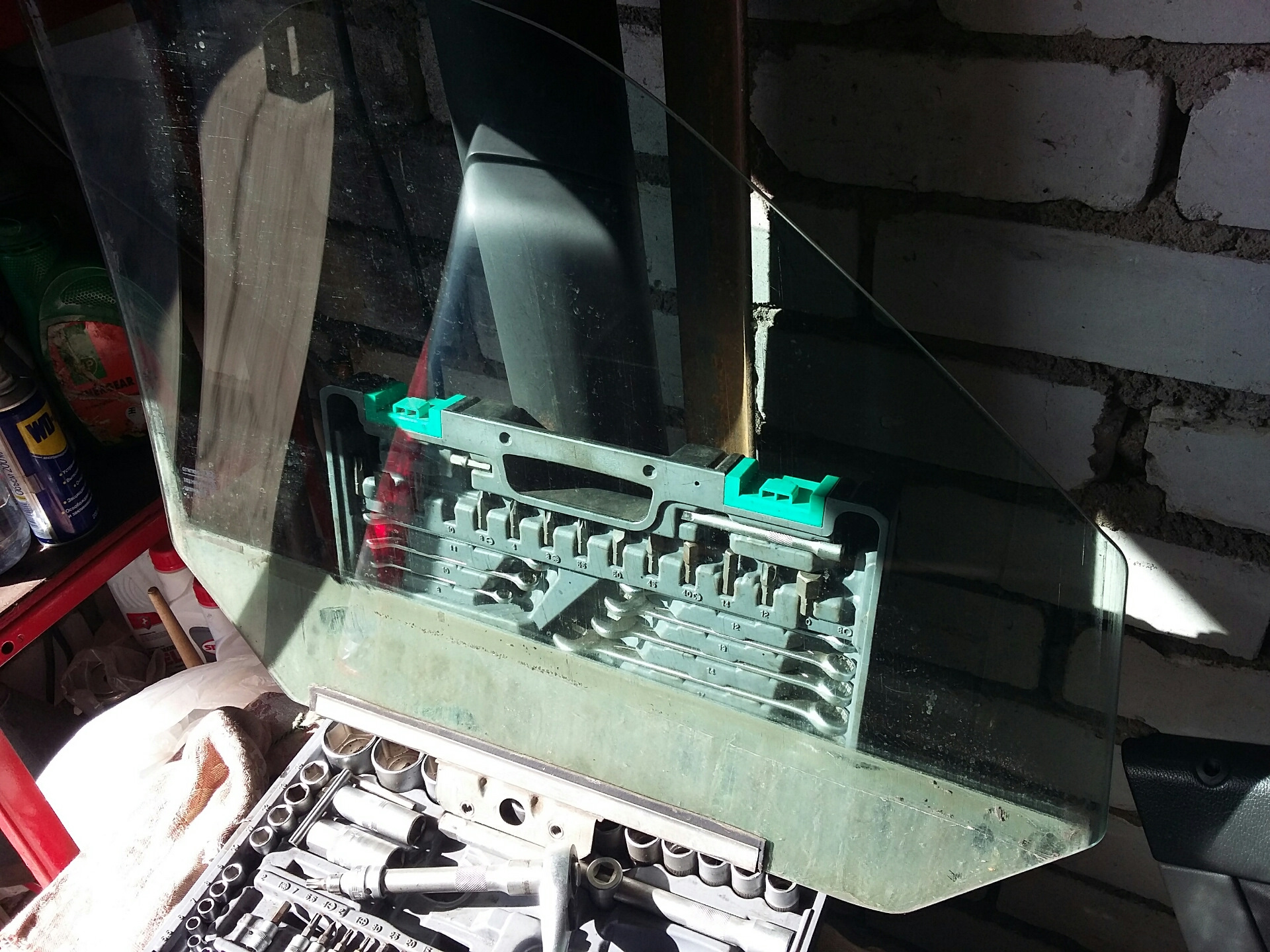

Снял резинки и вытащил стекло
Собственно, само стекло

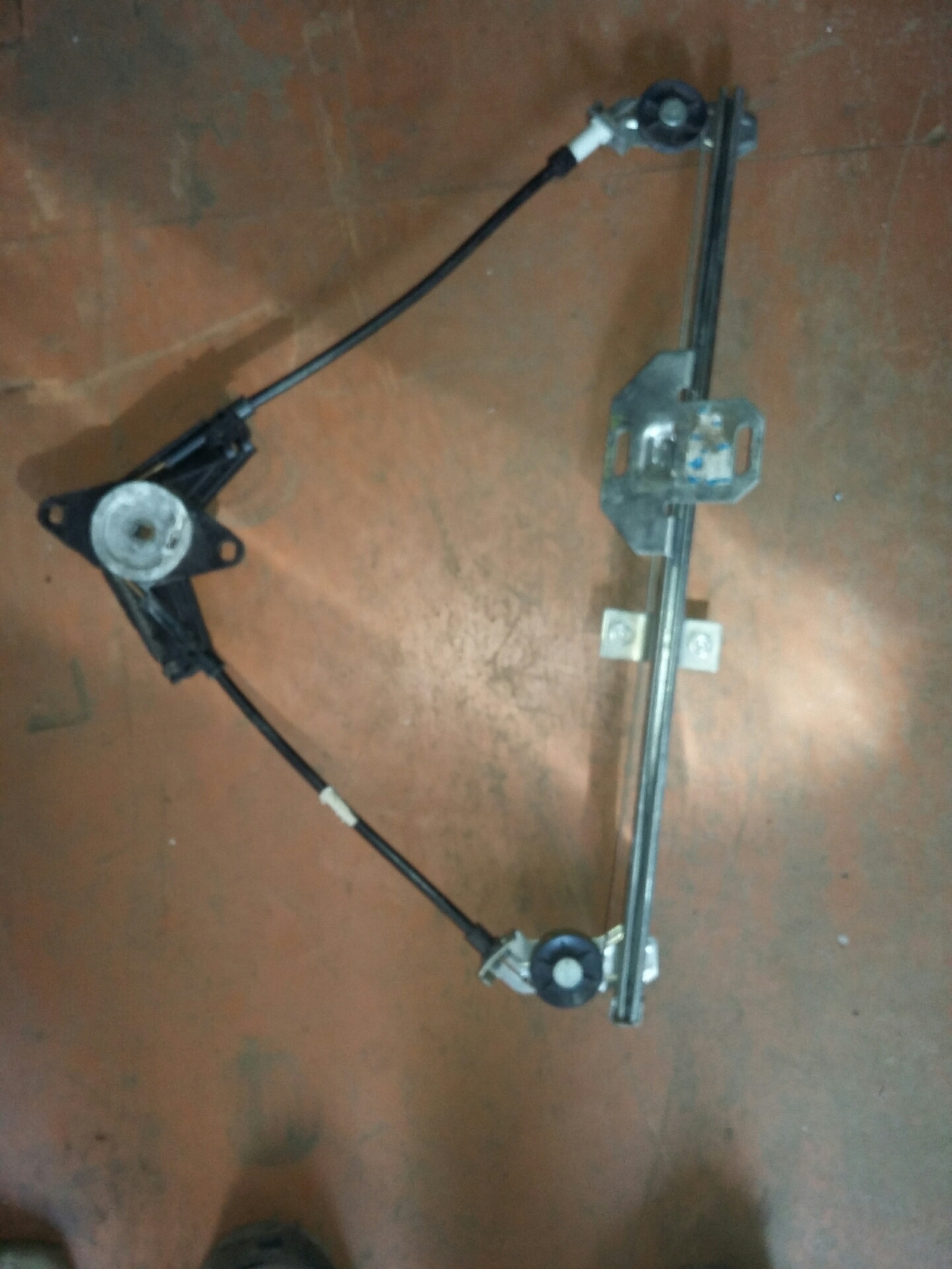

Вытащил сам подъемный механизм

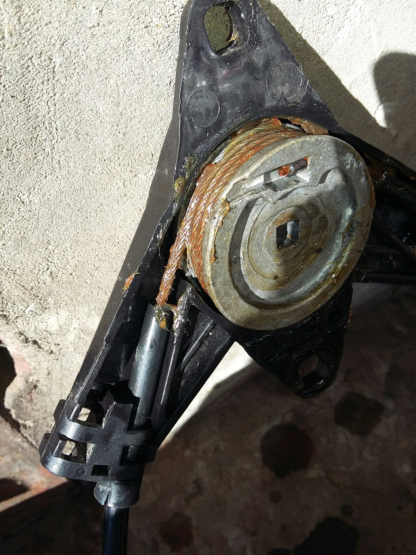

Видно из за чего не двигался

Пропрыскал вдшкой, потом закидал смазки
После смазки погонял механизм, все заработало, можно ставить обратно
