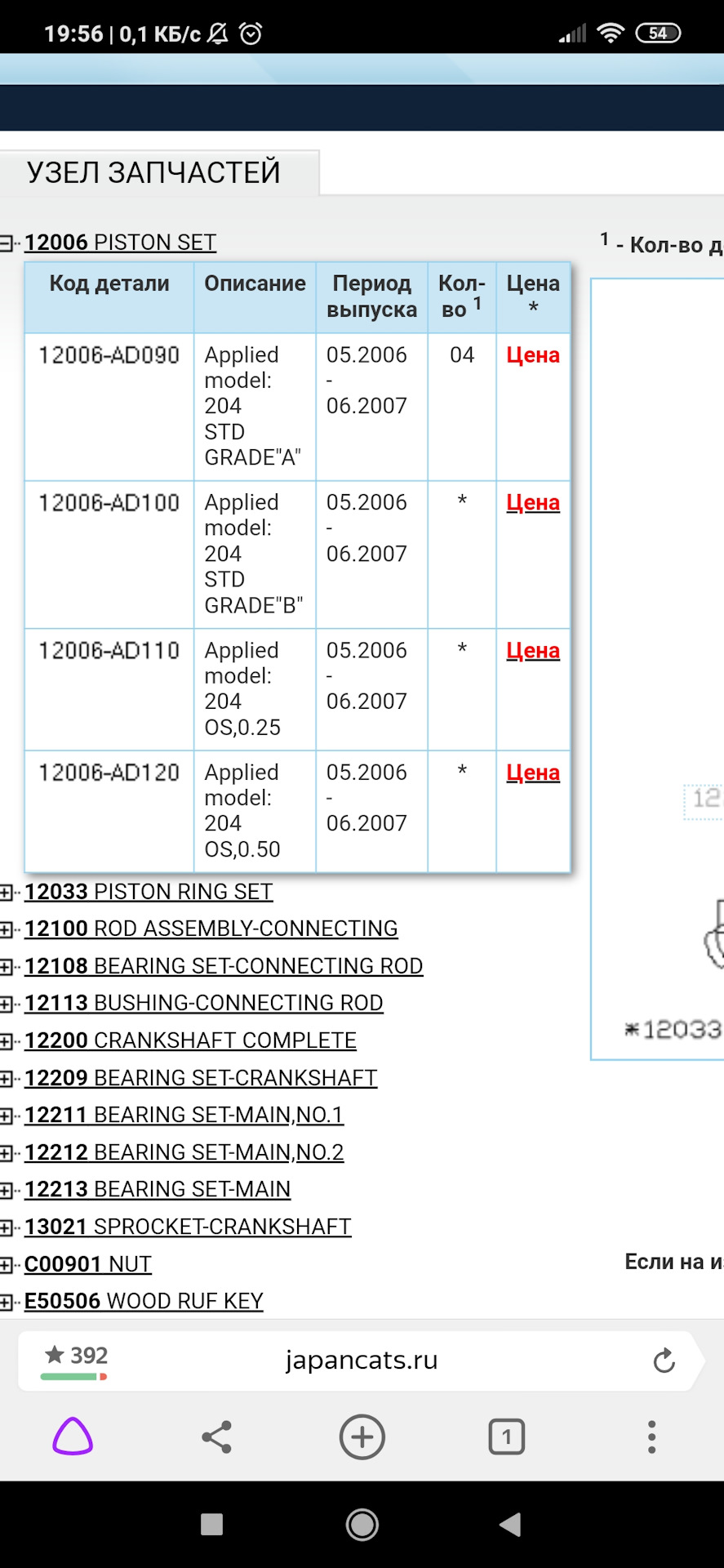

встретил я много разновидностей поршней 204 просто жуть с высоким вытеснителем с маленьким средним с толстыми маслосьемными кольцами с худыми маслосьемными кольцами кто обьяснит для чего и на какой на этот двигатель шло столько поршней разной модификации Ну это пол беды вопрос в головах камеры сгорания в головке все идентичны на 204-205 двигателях ? Какие поставить себе поршни

Вот такие бьются по 204 мотору

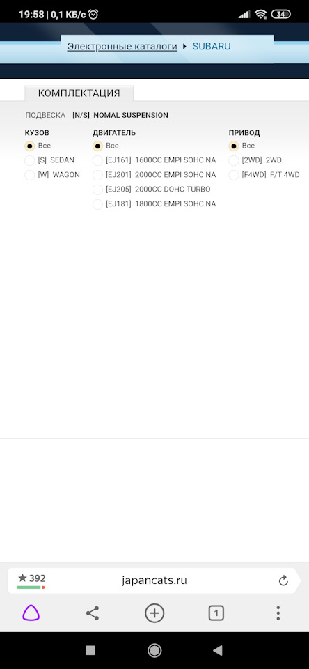

На Гц 204 вообще не бьётся по каталогу только с ГД начинается, а 205 только на последних гцхах)))
Чё где не бьётся?
На japancats на гцхи 204 не выдает, только с ГД начинается

Для тех, у кого не бьётся: есть три колонки на жапанпартс.
10100-BD380
🤦🏻♂️ все бьётся)
Но, естественно надо понимать, что скорее всего это не тот 204, к которому все привыкли. Возможно. Потому, что потом у них пошли GD и даже в Конях — нет никаких 204-х моторов (в европейках), а стоит какой-то унылый по характеристикам двухвальный мотор 201, издалека напоминающий по показателям мой EJ20E, стоявший в евроГЦ, только более сложный в ремонте (ну в частности в 20Е не было прокладок свечных колодцев, клапанные крышки на трёх винтах всего и ставятся без герметика, а свечи вставляются под углом сверху, что весьма удобно. И бошки в 20Е можно снять не разбирая их, правда мне никогда не приходилось. В 201 — КАЖЕТСЯ (т.к. я не купил машину с таким мотором) всё наоборот).
