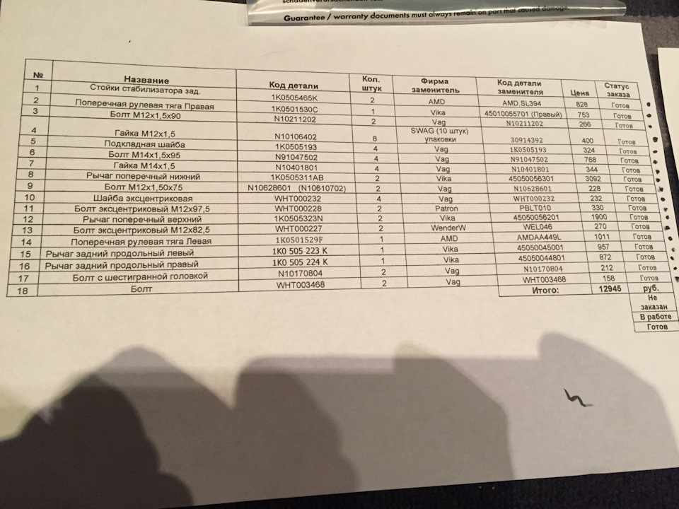

Всем привет из уже закрытой Москвы на карантин! Эх, ковиды-19 ковидами а готовится к ремонту нужно. Если честно то начал покупать это всё ещё до начала этой ситуации в России с падением курса рубля но закончил только на днях. Закупал в несколько этапов. Изначально сумма должна была выйти в 9800 руб. но с теперешними ценами вышло всё в 12945 руб. Короче, нуждается в замене задняя подвеска. Сайленты где-то устали и сход развал отрегулировать не получилось и вот я начал скупать металл))
Теперь собираем те штуки которые зовутся рублями и планируем замену. А пока наслаждаюсь свежими и новыми сайлентами и рычагами с болтами в коридоре. Пока узнал в нескольких сервисах за работу берут 12-15 тыс. откуда вопрос, может знаете где дешевле?)))

По списку полный комплект же вроде? Схороню себе. Тоже бы забраться туда. Хочется собраности подвески. Не гремит ничего. Но при небольшой скорости не то как с завода. Чуть скорость добавил и все отлично тут же. Только не решил ещё как правильнее поступить, рычаги в сборе или сайленты. Либо что-то в сборе, где это более необходимо.
Да, полный комплект. Мне посоветовали в сервисе рычаги в сборе купить. Стоят они не на много дороже чем сайленты но при установке геморроя меньше

Было бы неплохо фото левой бумажки покрупнее (я так понял там список деталей), думаю для многих будет полезно.
Держите)
Спасибо.
