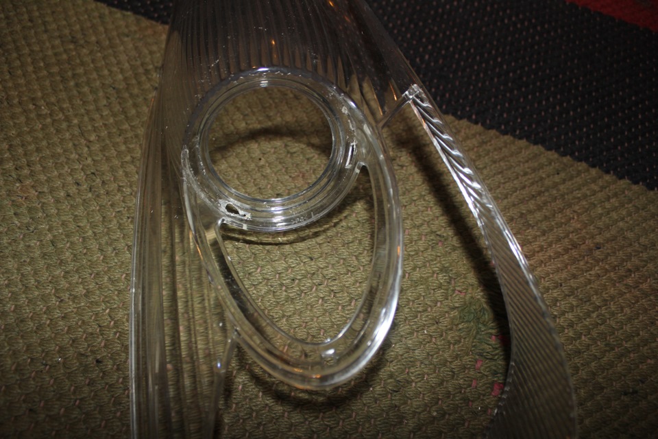

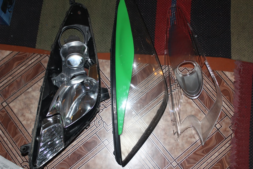

Разобрать фару совсем не сложно, откручиваем и снимаем все лишние, с помощью строительного фена и отвертки разбираем фару, разогревать равномерно, герметик хорошо отходит, у меня это заняло 10 минут.

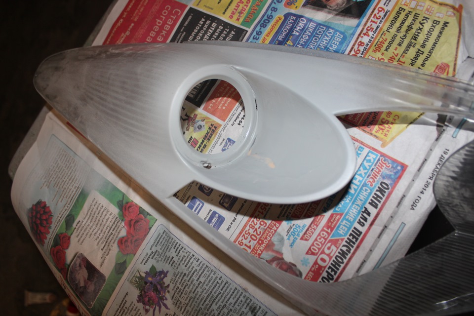

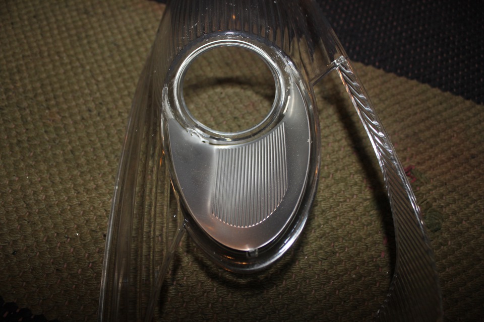

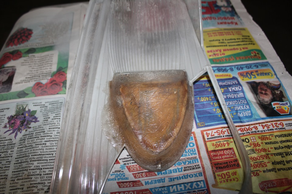

При установки ангельских глазок мешает алюминиевая пластина, было решено её убрать и заделать дыру.
А дальше красим и собираем все обратно но это уже в след.бж.
