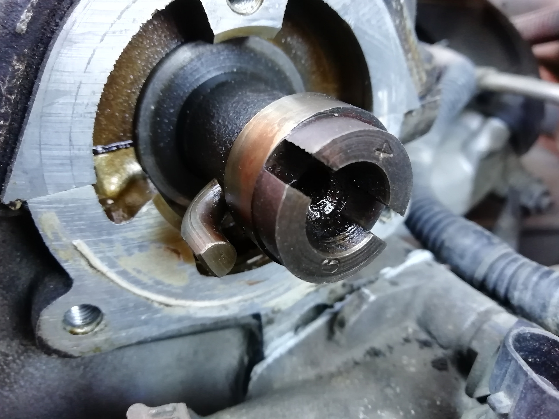

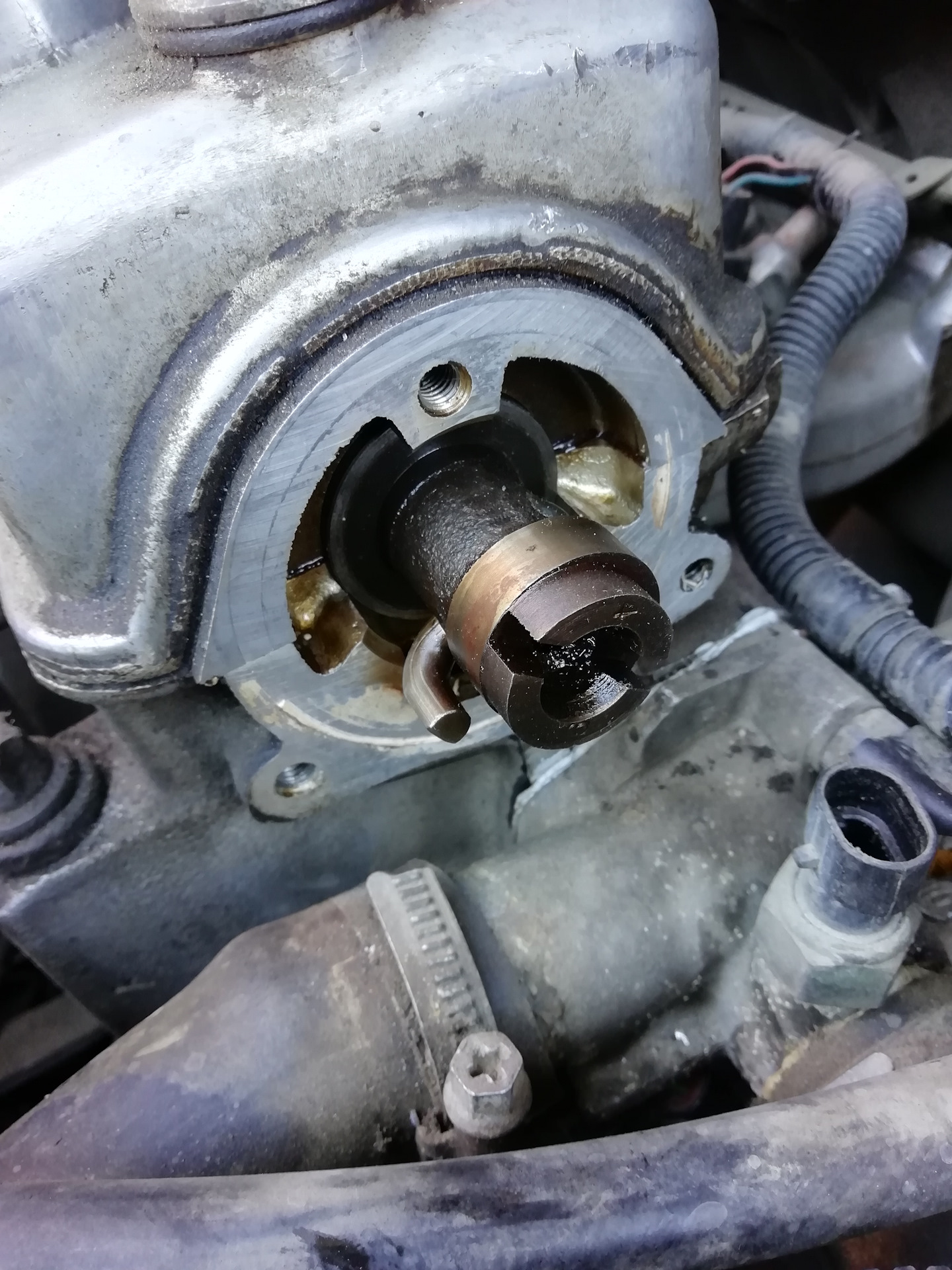

yriy324 А штифт на распредвале на месте ? ; На распредвале под датчиком фаз стоит штифт, бывает вылетает и тогда можно и десяток поменять, а толку не будет.
shukshin154 Этот штифт может быть погнут, поэтому на малых оборотах нет чека, снимай боковую крышку распредвала и смотри там)
Спасибо товарищи, Ваши советы я проверил.
С трудом открутил корпус (заглушку) распредвала! Гайки со шпилек скручены без усилий, но помаялся с болтом. Прикипел. Стёр все грани головкой и накидным, в итоге пропилил в шляпке болта шлиц УШМом. Монтировкой слегка расшатал заглушку, нагрел и шлицевой отвёрткой выкрутил болт.
Всё я собрал обратно. И купил новый датчик.

Кто мне может пояснить, что это за распредвал? У кого я покупал (2АЯ владелицА), сказала, что он "спортивный" =)
И меня беспокоит кольцо, обойма… не знаю правильное название детали, что идёт после штифта.
Прошу Вас обратить внимание на неравномерный износ… толщина разная — это так должно быть или это не хорошо и какая-то причина на это влияет?

Существуют различные нестандартные тюнингованые распредвалы. От стокового они отличаются увеличенным подъемом клапанов, изменёнными фазами открытия (как правило тоже в большую сторону), фазами впуска и выпуска. На рынке можно найти очень много различных спортивных распредвалов. В зависимости от этих характеристик спортивные распредвалы влияют на увеличение мощности в том или ином диапазоне оборотов. Если судить по цифрам на последнем фото, то у тебя скорее всего вал ОКБ 49. Если верить интернету, ОКБ 49 добавляет мощности где-то в диапазоне от 2000 до 6500 об./мин. Вполне неплохой гражданский вал для комфортной езды.
А по поводу неровного кольца, если заглянуть на драйв к людям у кого ОКБ 49, то у них тоже наблюдается такое же неровное кольцо, значит видимо это норма. Так что езди с этим валом, не парься и радуйся! ;)
Кольцо это карбюраторное прошлое. Сейчас никакой роли не играет
Кольцо это может быть привод механического бензонасоса?
