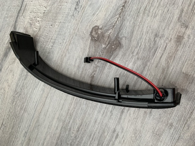

Перестал работать левый повторитель указателя поворота в левом зеркале заднего вида. Решил разобрать и посмотреть в чем причина. По инструкции www.drive2.ru/l/544079036427535547/ разобрал зеркало, хотя ни как не мог сначала отсоединить зеркало, думал сломаю. Да и крышка кожуха как то плохо снималась, но победил. Выяснил, что был удар в зеркало чем-то наверно камнем, треснуло стекло повторителя и произошла разгерметизация корпуса повторителя и он вышел из строя, но это мои предположения (про выход из строя в результате разгерметизации).
Вопрос у меня такой, на моем фото видно что провода от повторителя не имеют соединительных клемм. Я нашел на экзисте левый повторитель TYC32-4018-03 exist.ru/Catalog/Goods/5/68/1580D3B1, да и на aliexpress.ru/item/329564…937460.0.0.4e442e0eEHByZu видел светодиодные, так они с соеденителями типа папа мама.
Как мне его подключить?
Важно ли соблюдение полярности?
Да и на на проводах и зеркале ни как не указанна полярность и провода одинаковые, если их поменять местами ни чего не произойдет?

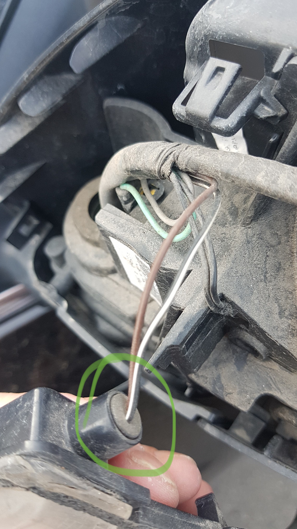

Ну проворачивается он и все, вот на китайских вот так торчит

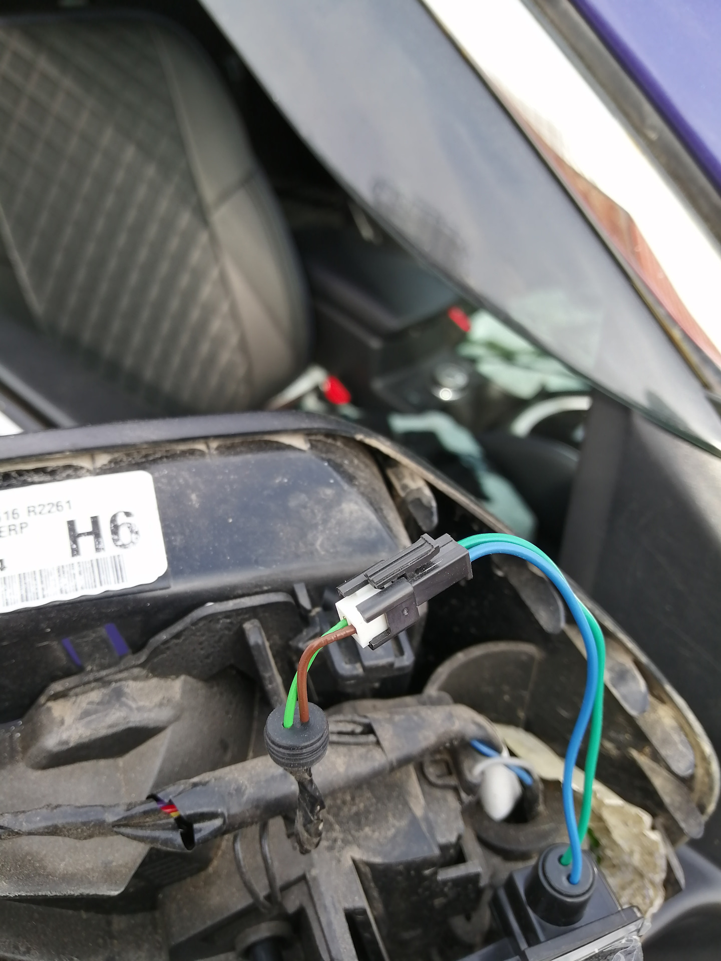

В смысле не имеют клемм соединительных? Вот это выкручивается, я поставил пару недель назад динамические поворотники, вам дешевле китайские будет заказать, они разъём в разъем
А как именно его выкрутить?
Потянуть на себя, может поддеть отвёрткой. Там резинка плотная.
История получила продолжение, заказал я этот указатель поворота, поставил на сайте проверку по вин. И вуаля! Мне эту деталь менеджер снимает с заказа. Звоню, а он говорит по VIN у тебя модель 2014 г.в. (хотя куплена в 2015). Я говорю все так, а он так вот типа есть авто 2014 г.в. отдельно и 2014-2017 г.в. Там вот моя машина именно этого отдельного 2014 г.в. судя по VIN. И якобы эти поворотники мне не подходят.
От сюда вопрос мой авто относится к какому-то неизвестному поколению первый блин комом?
И в ней другие лопухи и поворотники? И может быть еще что то.

Сам разъём наверное в двери(хотя обычно он около повторителя, ну да ладно). Так что доберись до него и размотай жгут весь. Перепиновать два провода проблем не должно быть. Паять в самом зеркале чревато окислением от воды. А плюс и минус щупами проверь, но опять таки тыкать в зеркале провода чревато окислением.
Для светодиодов полярность важна, всё равно подключение скорее всего будете производить путем скрутки (лучше спаять) тогда и выясните где +/- даже если подключите сначала неправильно, ничего страшного не произойдёт, но лучше прозвонить провода и заранее выяснить полярность.
Не обязательно резать, я установил диодные китайские без скрутки. Нашел у себя разьем который подошел.
Отлично 👍 странно только, что разъёмы негерметичные.
В поворотники разъём закрывается резинкой. Герметичность единственная проблема. Я все промазал герметиком, тк резать проводку не хотел. Разъём подогрева тоже не герметичный, за 3 года все хорошо.
