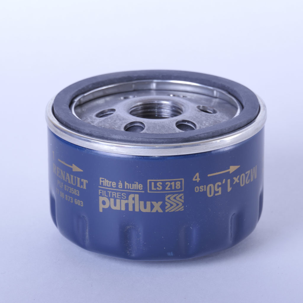

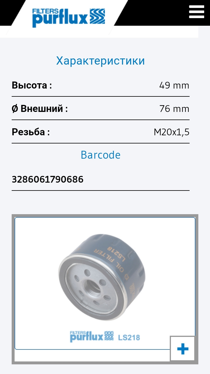

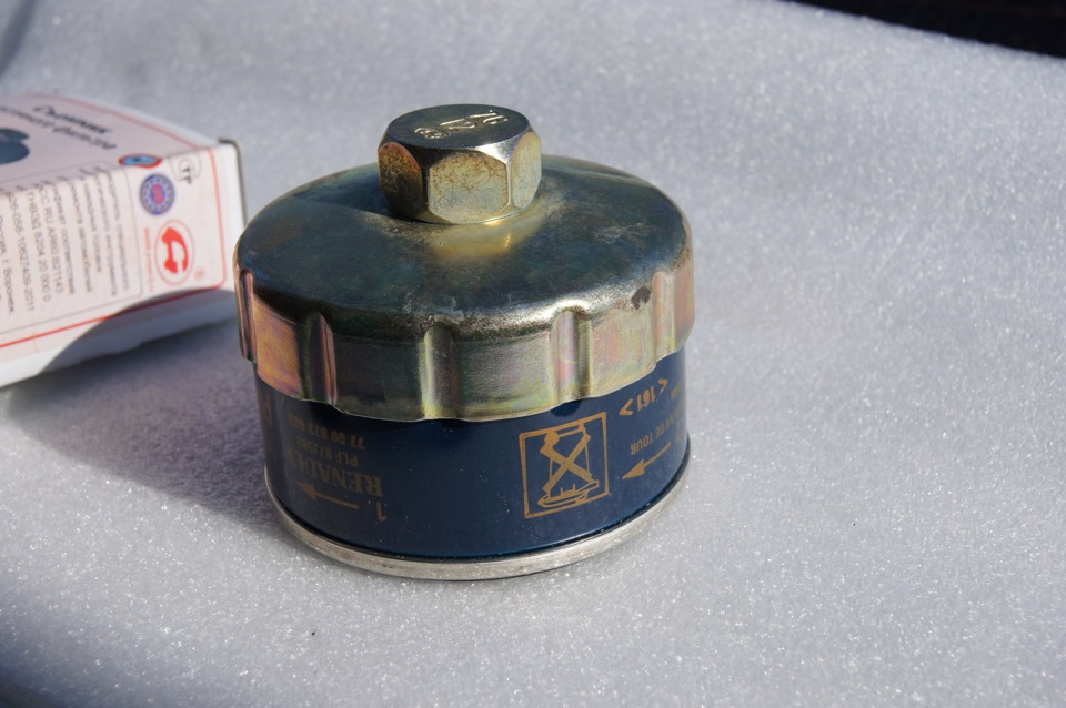

Хотелось в начале сказать, что машина очень неудобна в обслуживании, это факт. Начиная с масляного фильтра, и всего остального. Но с мф мой косяк, по граням отличался, хотя заказывал оригинал. Соответственно для него нужен съемник, лучше перебздеть и купить, все проще откручивать, да, для кого-то америку не открыл, но "Повторение — мать учения".

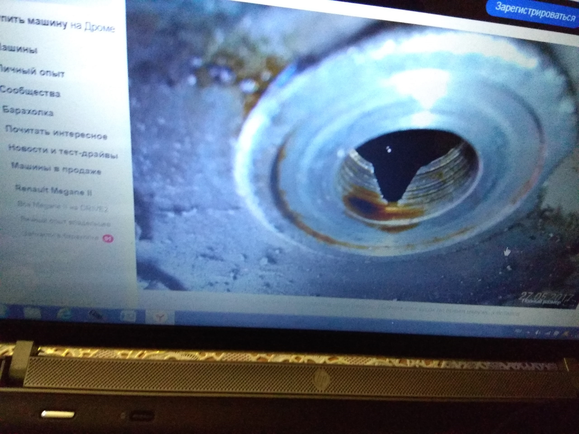

Сюрприз поджидал дальше, когда все манипуляции провел, осталось закрутить масляную крышку, но тут "о Боже" она не закручивалась, пересрался глядя на такую картину…

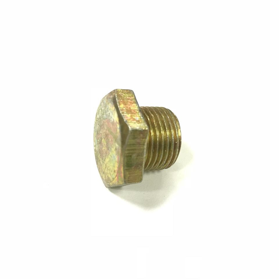

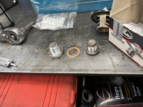

Французы — любители эргономики и всего прочего, добрались и до сливной горловины, ладно бы по нормальному сделали, но и нарушили целостность резьбы, проще говоря это техническое отверстие для доп. слив масла.
Очень надеюсь для кого-то эта информация будет полезной, т.к не видел чтобы у нас на форуме ниссан альмера это затрагивалось.

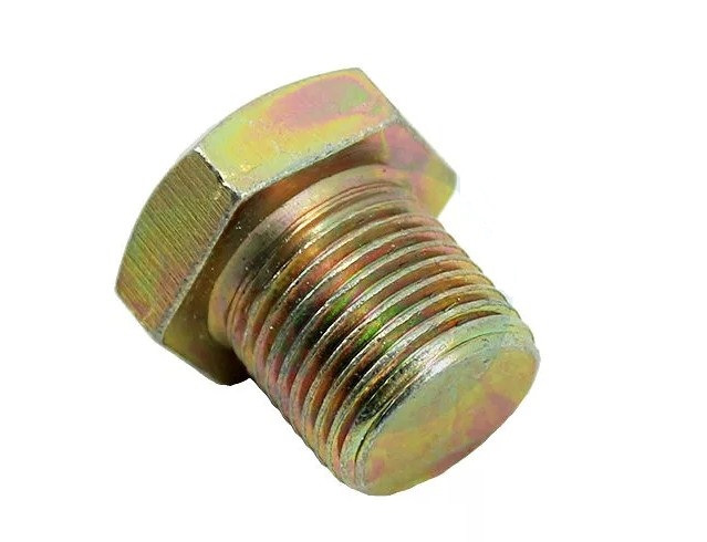

В итоге как оказалось дилер сорвал резьбу, от души закрутили, "спасибо". Старая пробка была м16 шаг 1,5, нарезал резьбу и поставил сливную пробку от газели :D м18 шаг 1,5.

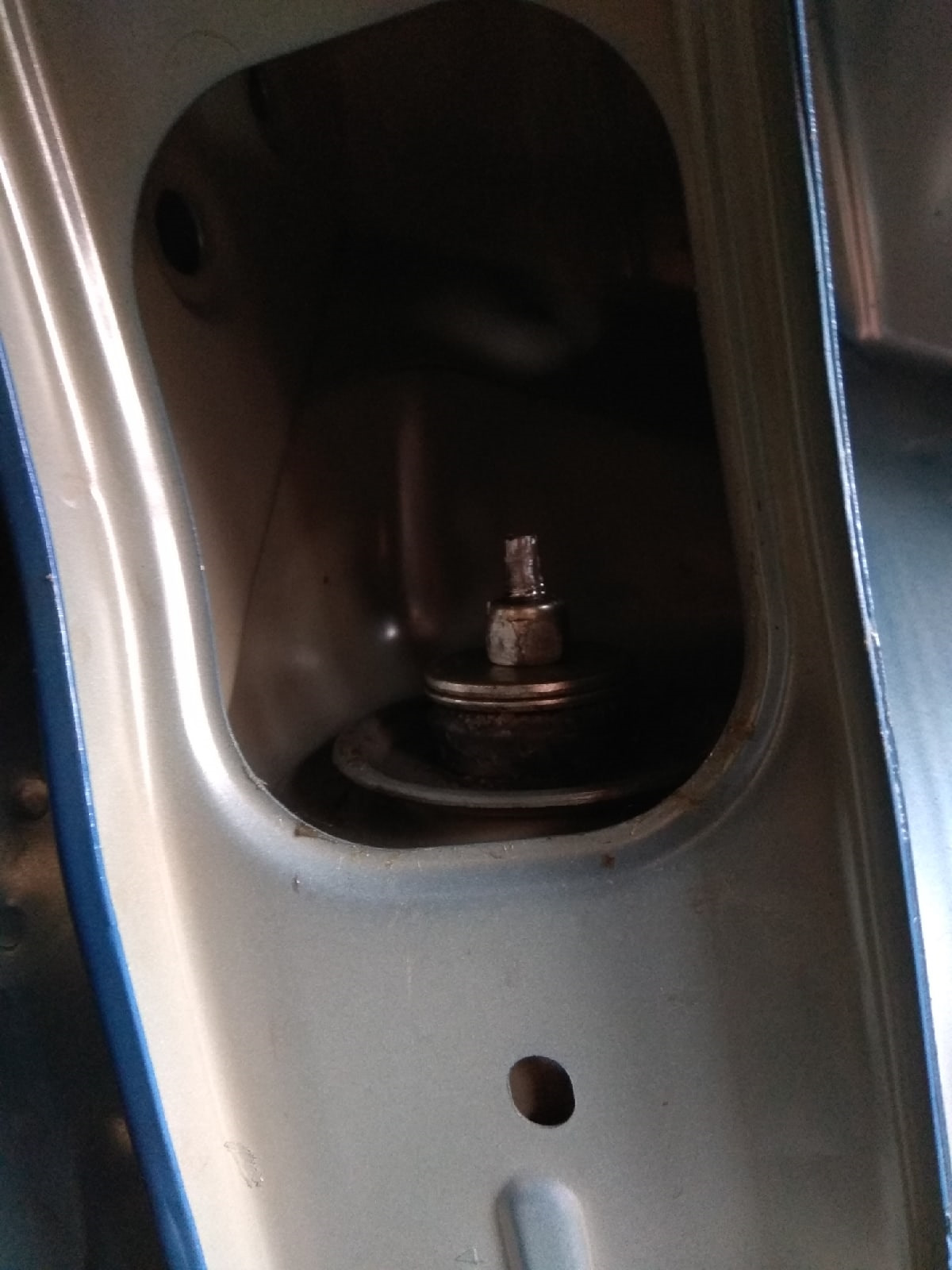

Так же ставил шайбу на стойку амортизатора, хоть и зима не была такой морозной, стук пропал.

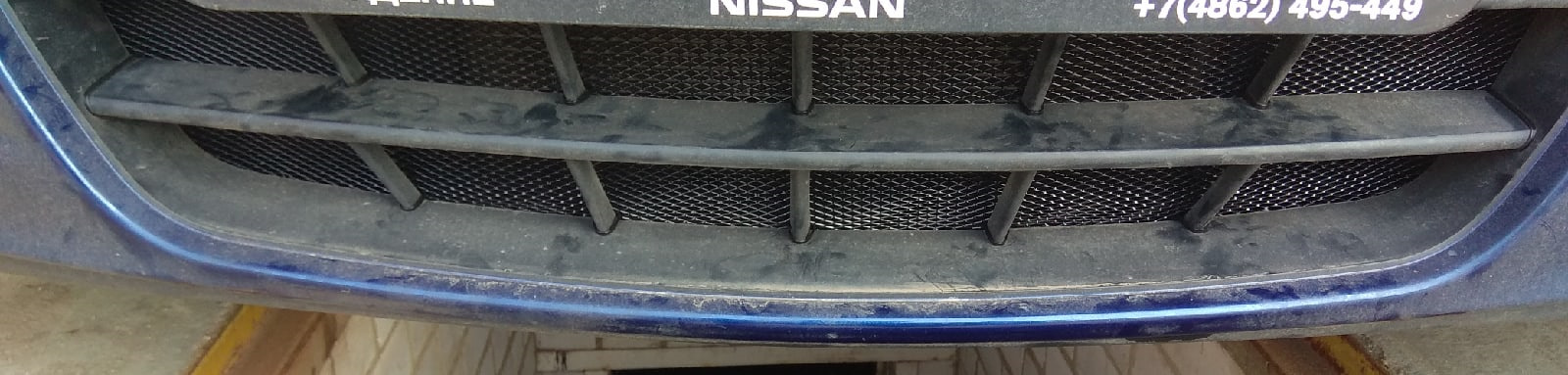

Дополнительно поставил сетку в бампер.

Таку пробку поставил?
такая
Да это блин таже самая😃
другой ракурс значит, ахах :D давно уже ставил)
vladan15
такая
У меня тоже резьбы на одну закрутку осталось)) не мало ли шага 1,5?
езжу тьфу-тьфу все нормально=)))
Не туда поставил шайбу здесь она никакой функции не выполняет!
На ютуб смотрел, многие ребята так ставят, да и заводская там же стоит, хочешь сказать, что и завод неправильно ставит :D? повторюсь, стук пропал, зиму откатал, если бы не помогло, я не стал бы об этом писать.
Посмотри повнимательней ставят шайбу с низу кузова то есть снимают амот с пыльником. заводом-изготовителем была признана проблема стука, по причине разной толщины стаканов. В левой опоре сварены 3 листа металла, образуя толщину 6,5мм, а в правой — 2 листа и 4мм. Вследствие чего, при закручивании гайка, упираясь во втулку на штоке, не дожимает резиновые подушки, оставляя зазор.
Согласно бюллетеню, лечится это дело вклейкой 2,5мм пластины с отверстием для штока к кузову со стороны колеса.

Про толщину это я все знаю, наталкивался на форуме, люди делали как я, и твой вариант, даже пластина не помогала, лечится стойками каяба и втулки как раз ss20.
Кому помогает, кому нет, в моем случае помогло "иииииииииихааа"=), могу бортжурналы скинуть и видео, не я придумал, хотя тоже задавался вопросом "будет ли толк?"
Мне стойки каяба не помогли пока не установил снизу резиновую шайбу 0,5см

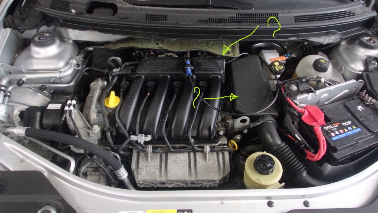

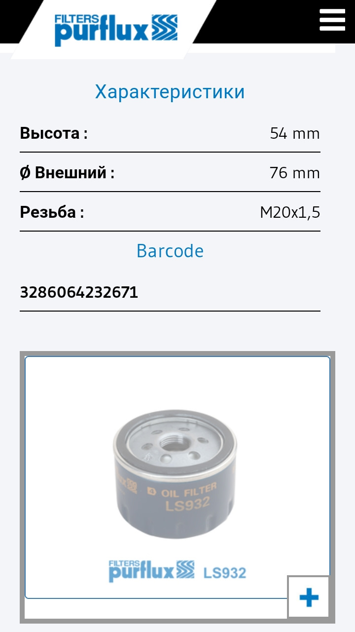

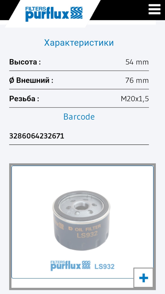

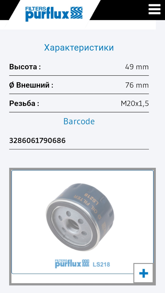

Чем же тебе воздушные фильтра неугодили, все норм ставится — что салонный, что воздушный . И советую поставить увеличенный масляный фильтр LS932 взамен LS218, такой фильтр ставят на Лагрусы и Дастеры с аналогичным движком К4М
А куда ставить?
xxx-Alex
ну, ахахах, я бы не сказал, ты считаешь это нормальным?вместо того чтобы поставить его в специально отформованный короб, его заснули аж за ресивер к дроссельной заслонке, про крепление два винтика сверху и резиновый хомут вообще молчу, да поменять все можно, спору нет.
У меня сложностей не возникало с заменой воздушного фильтра — 5 мин и поменял . Вот ты попробуй поменять салонный на Кашкае — вот это точно секс ещё тот — всю пластиковую защиту приходится снимать со стороны водителя и умудриться засунуть фильтр так чтоб его не повредить .
ахахах, я и не спорю, кто с чем сталкивался, на весте вообще пару минут, я про то, что могли и норм сделать.
тут уже кому как, выразил свое мнение, дело каждого согласиться с ним или нет=)

Здравствуйте, чем отличается и подходит ли съемник ?
Немного большим размером по высоте, в диаметре обсолютно одинаков и соответственно съёмник подходит . Отличается большей площадью вложенной внутри фильтровальной бумаги — и сложена также — ёлочкой .
