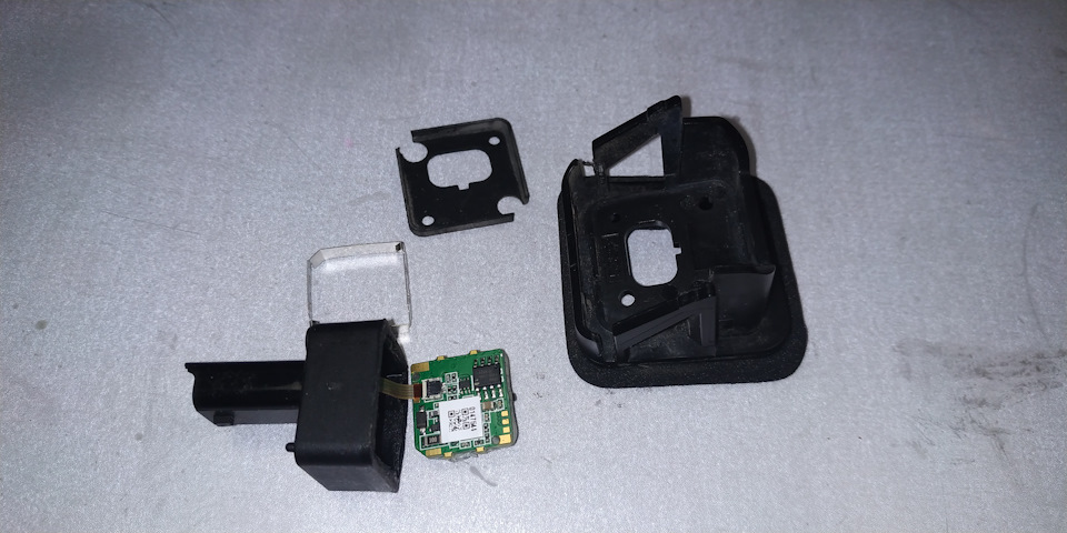

Опишу только снятие камеры и на что заменил, плюс немного опыта.

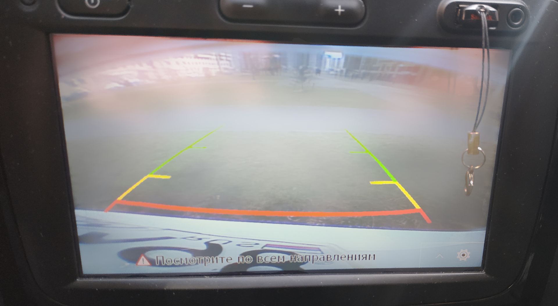

Спустя два года заметил мутность картинки камеры заднего вида. При внимательном осмотре под линзой увидел то ли запотевание, то ли налёт ( откуда ему там взяться Х.З, возможно из-за контраста температур во время мойки ). Решил попробовать разобрать, почистить, а если не удастся собрать, то цена девайса не велика от 1000-2000 рублей.

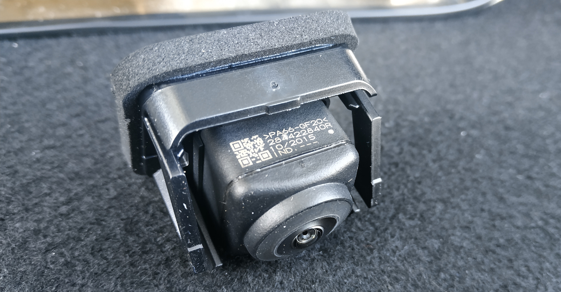

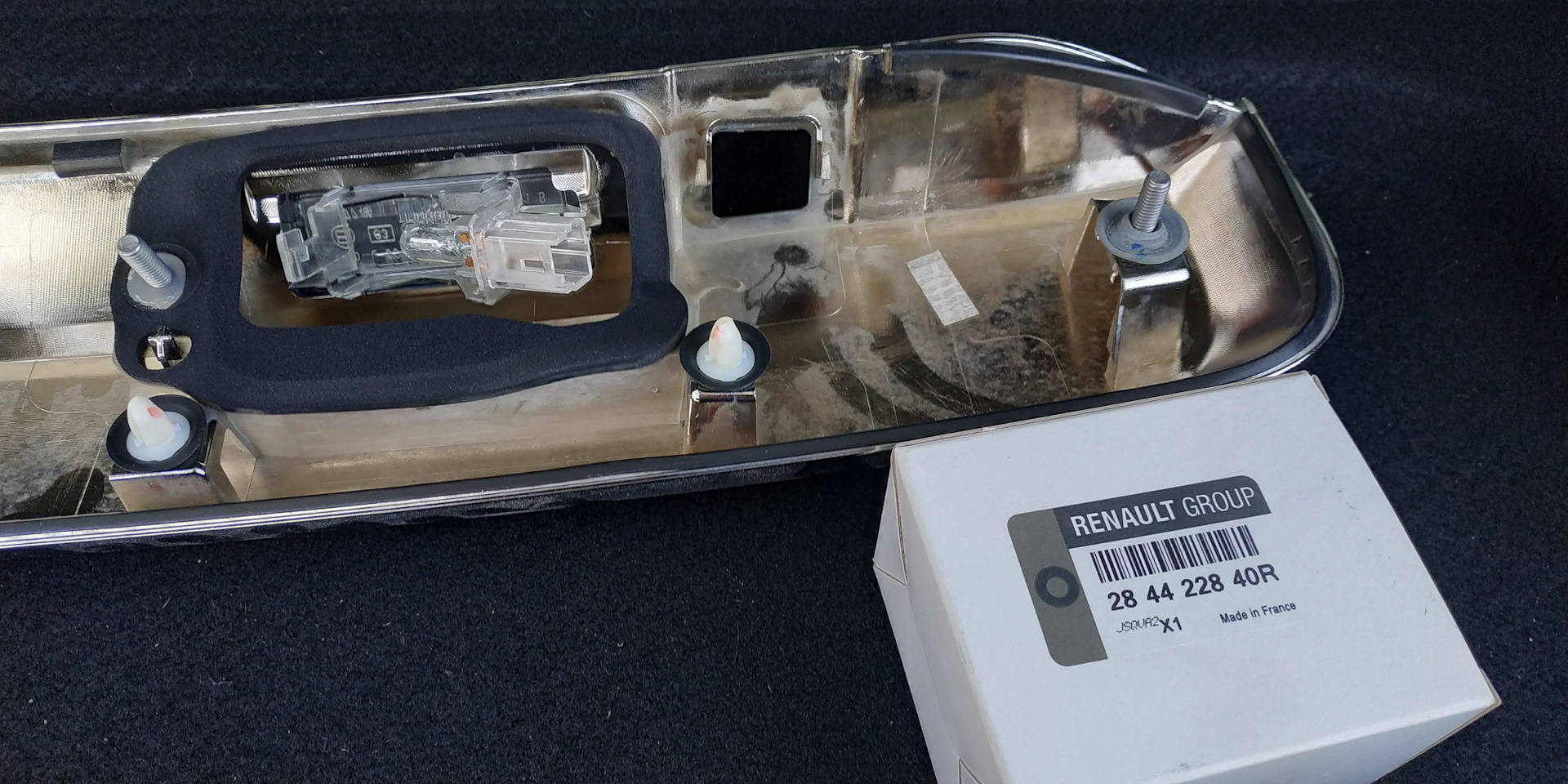

Для изъятия подопытного нужно снять внутреннюю пластиковую панель на задней двери, затем открутить крепление хромпанели — это 5 гаек под головку на 10, отсоединить все разъемы (подсветка номера и кабель на камеру). Камера сидит в кронштейне на двух винтах, сам кронштейн в хромпанели на защелках. Без снятия хромпанели, снять камеру крайне не удобно из-за конструкции пятой двери.
Итоги по моему опыту такие…

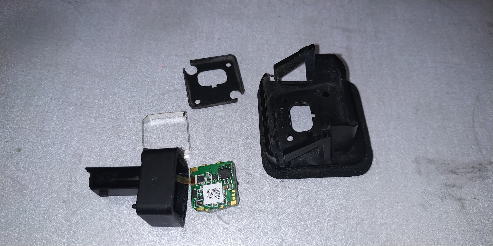

Разобрать камеру не так просто, а уж устранить из-за чего мутнеет картинка вовсе нельзя. Почему?

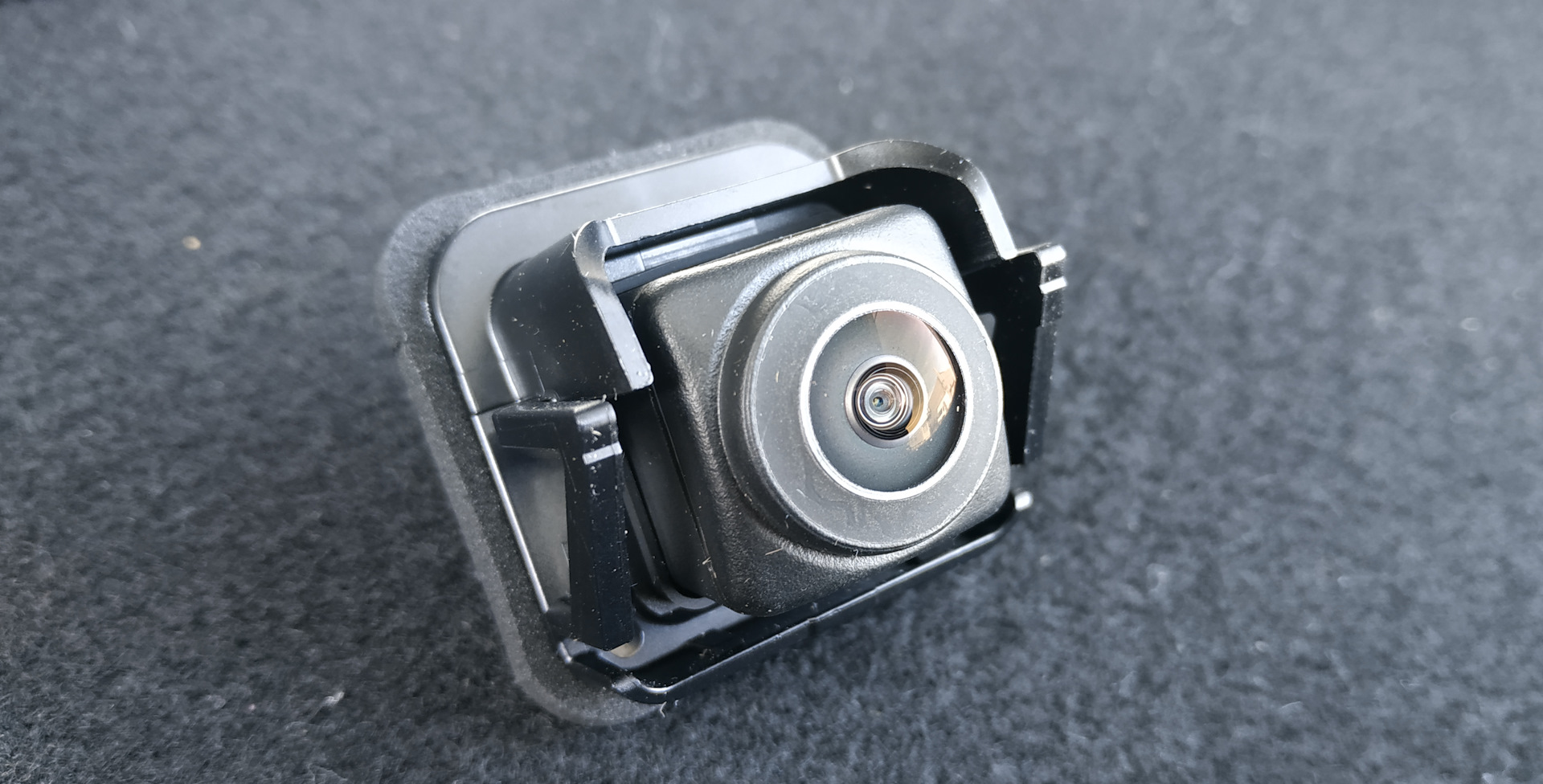

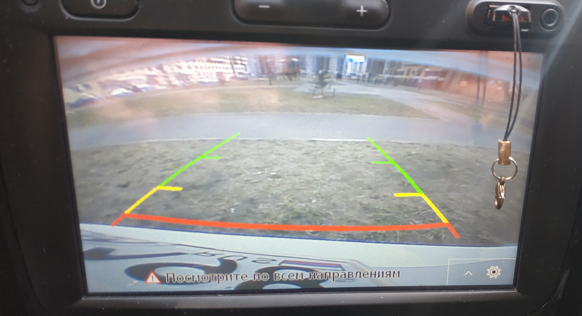

Потому что Вся эта хрень склеена по периметру, как зарядный блок питания от мобильного телефона, если кто разбирал (разрезать — разрежете, но собрать с должной герметичностью вряд ли, что очень важно для уличного использования), внешняя линза вклеена намертво, изнутри в корпусе вклеена вторая линза, при попытке их извлечь — лопается стекло линзы. По этому, для замены была куплена новая камера за 1170.00p.

Арт.: 284422840R — камера заднего вида

У меня на дастере со старой камерой картинка хреновая была.Купил новую, поставил, ничего не изменилось совсем. Похоже штатные камеры совсем г-но дешманское.На форде стоит китайская камера без названия купил за 1500р, картинка в 2 раза четче.
Здравствуйте. Новая камера, нормально показывает? Просто у меня другая проблема. Картинка размывается и бликует особенно в солнечный день. Как будто контраста очень много. А ночью почти ничего не видно из-за шумов. Хочу заменить по весне. Только не знаю на какую. Потому что на камерах с али другие разъёмы, а рисковать с типо родной не хочется. Фото с камеры у меня в блоге. Может Вы что то посоветуйте.
Попробуйте сбросить настройки.Не поможет, то остаётся только замена. Тыща рублей не такая большая плата за новую камеру.
А Ваша новая нормально показывает?
Отлично.Ещё омыватель сделал на неё совсем шикардос стало)

Что-то изображение "после" не впечатлило … :-( Видно камера показывает прямо "на свои деньги" … :-(
Хз, скорее такое фото просто.
