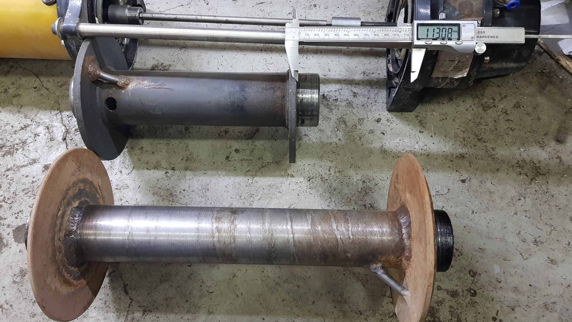

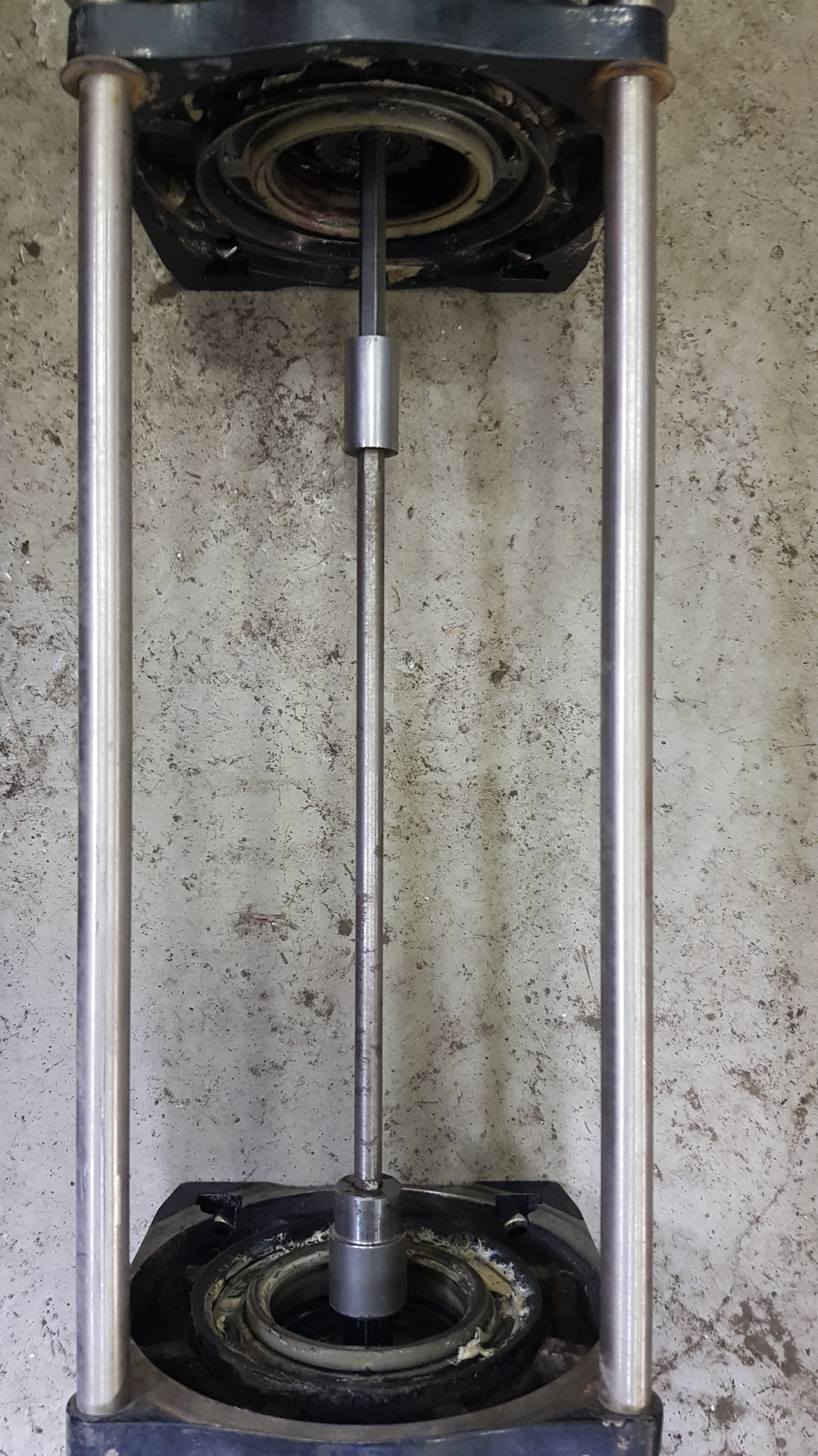

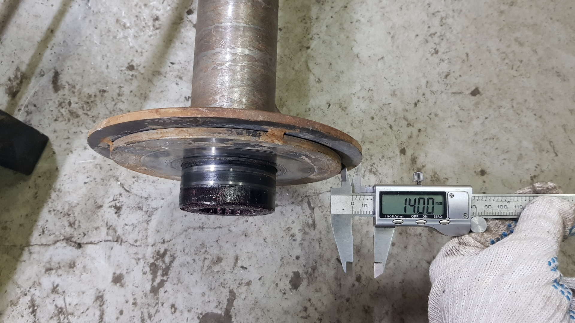

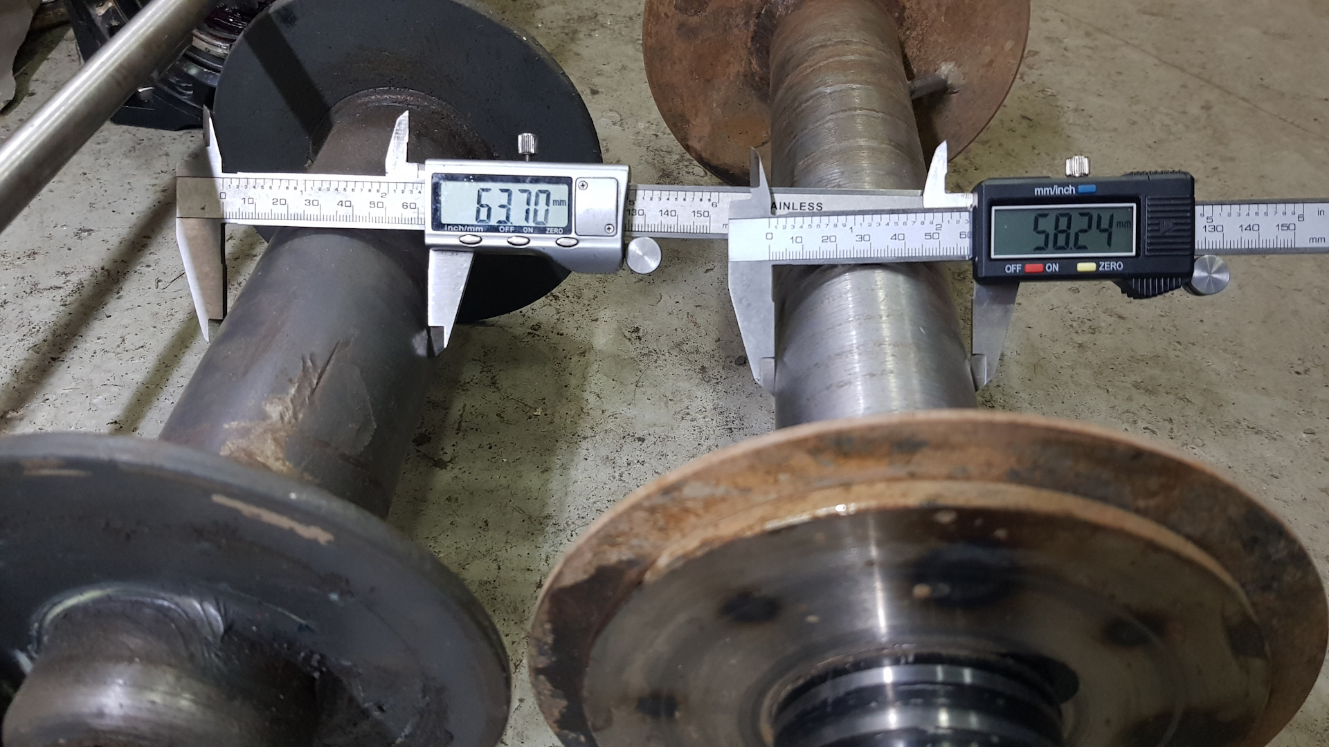

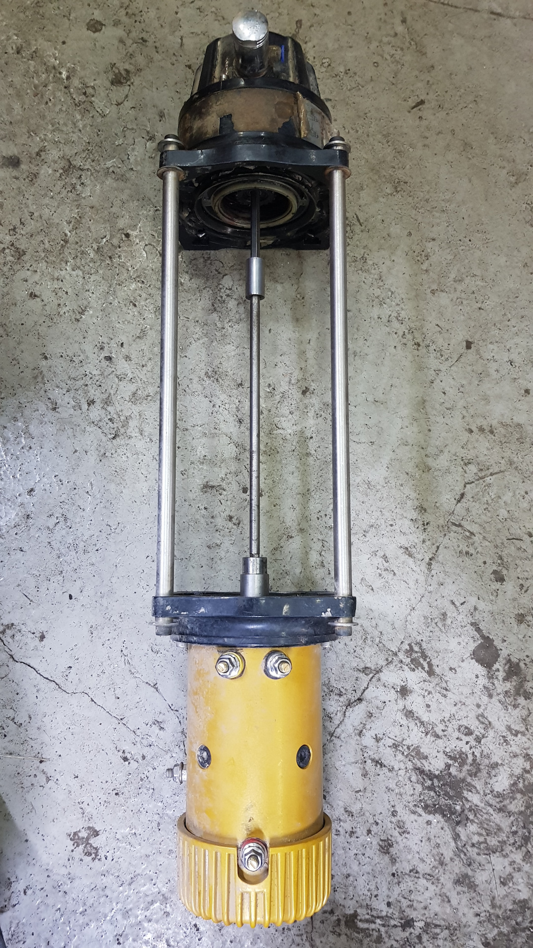

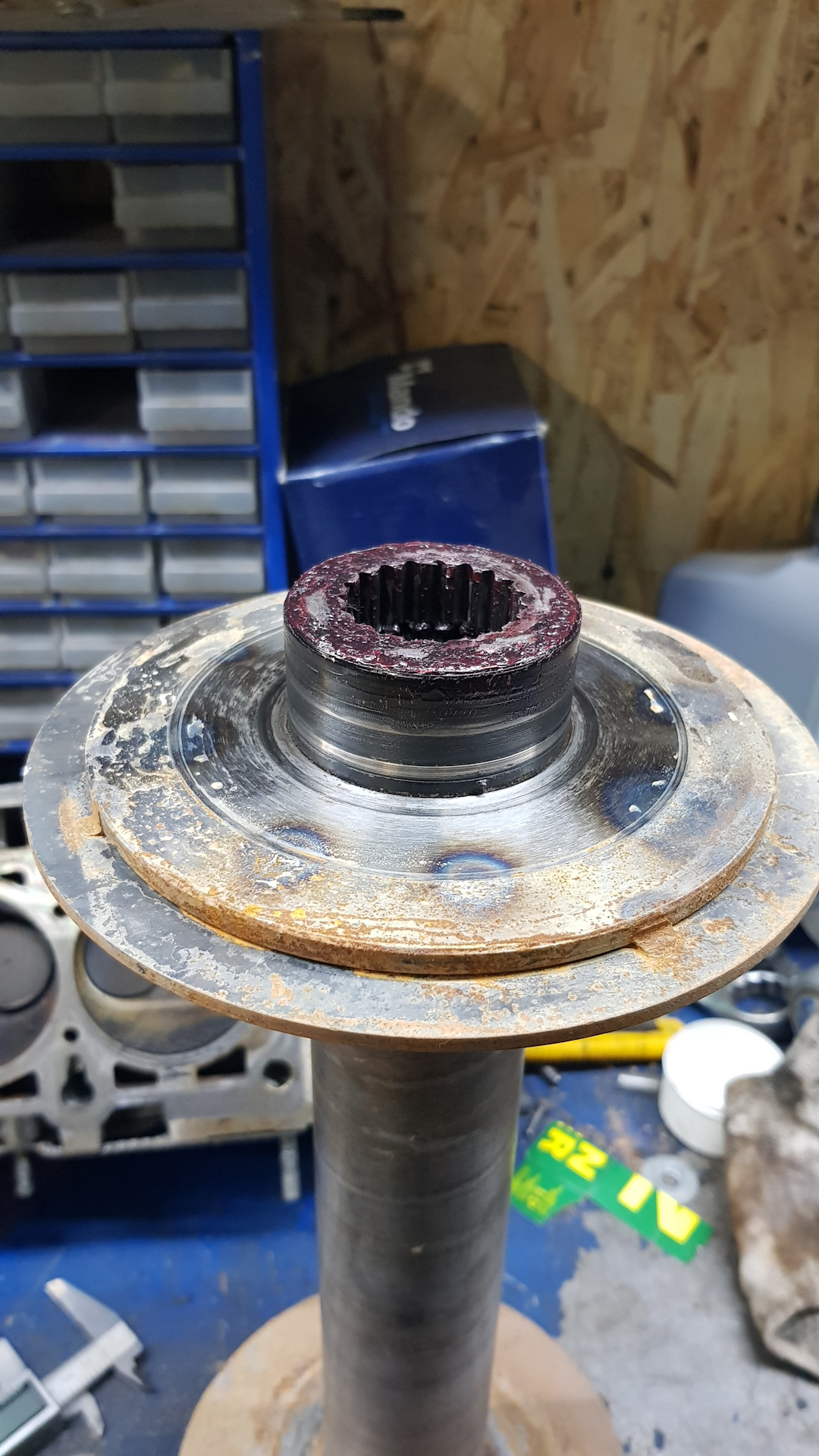

В общем и целом:
1- RUNVA-9500 EWB 108:1
1- Мотор GoldenPower
2- Барабан — были использованы "концы и щеки" от барабана GP
3- Труба толстостенная 10мм
4- Шпильки 14мм нержавейка
5- Вал мотор-редуктор, два вала от разных лебедок, переходники родные как было два вала так и осталось
6- Ширина барабана + 113мм
7- толщина барабана — 5,5мм(минус)
8- высота щек барабана в диаметре +28мм
Тест прошла, видосик правда только один, весь выезд пытались застрять и пользоваться лебедкой

Не плохо сработал! единственной недостаток широкого барабана, это то что постоянно придётся трос перематывать (освобождать место куда он в данный момент наматывает) так как он будет постоянно собираться у правой или левой щеки и упираться в стяжки! очень редкие у нас бывают лебёжения, по прямой)))
с таким широким барабаном, нужно лебёдку ставить в базу, тогда трос будет равномерно по барабану распределятся)))
В базу конечно надо. И срать на эти рафы. К таму же трофи сдохло уже. С короновирусом этим… времени будет еще куча… мож и поставлю в базу.
GibaevVadim
Кстати по поводу постоянной перемотки, за весь день не разу не перемотали, клюз помогает сдвигать к центру… плюс он уже чем барабан, с одной стороны вообще так до щеки и не достало не разу.
но это не боевые условия конечно… посмотрим проверим затестим) барабан то еще и выше… шпильки выше закинем, тут тоже не вопрос…

Неплохо для самоделки, главное чтобы вал держал.
Вань, ты про основной вал? там от 15000 лебедки вал.
Оба вала? И от какой 15000й?
Большой точно, маленький вроде от 12, но они что туда подходят что сюда. валы проверены уже пока первым небольшим тестом. не говоря уже о том что я тут возле сервиса как только машину не таскал на тормозах по 40 метров… Будем наедятся на то что они выдержат!
Если будут держать то хорошо будет )))
Будут. Не будут сделаем на заказ чтото более жирное
Lesarub666
Должны держать)))
YevgeniyMB
на 15-ках обычные валы, им не нужны мощные! там большое понижение в редукторе и слабый мотор)))
