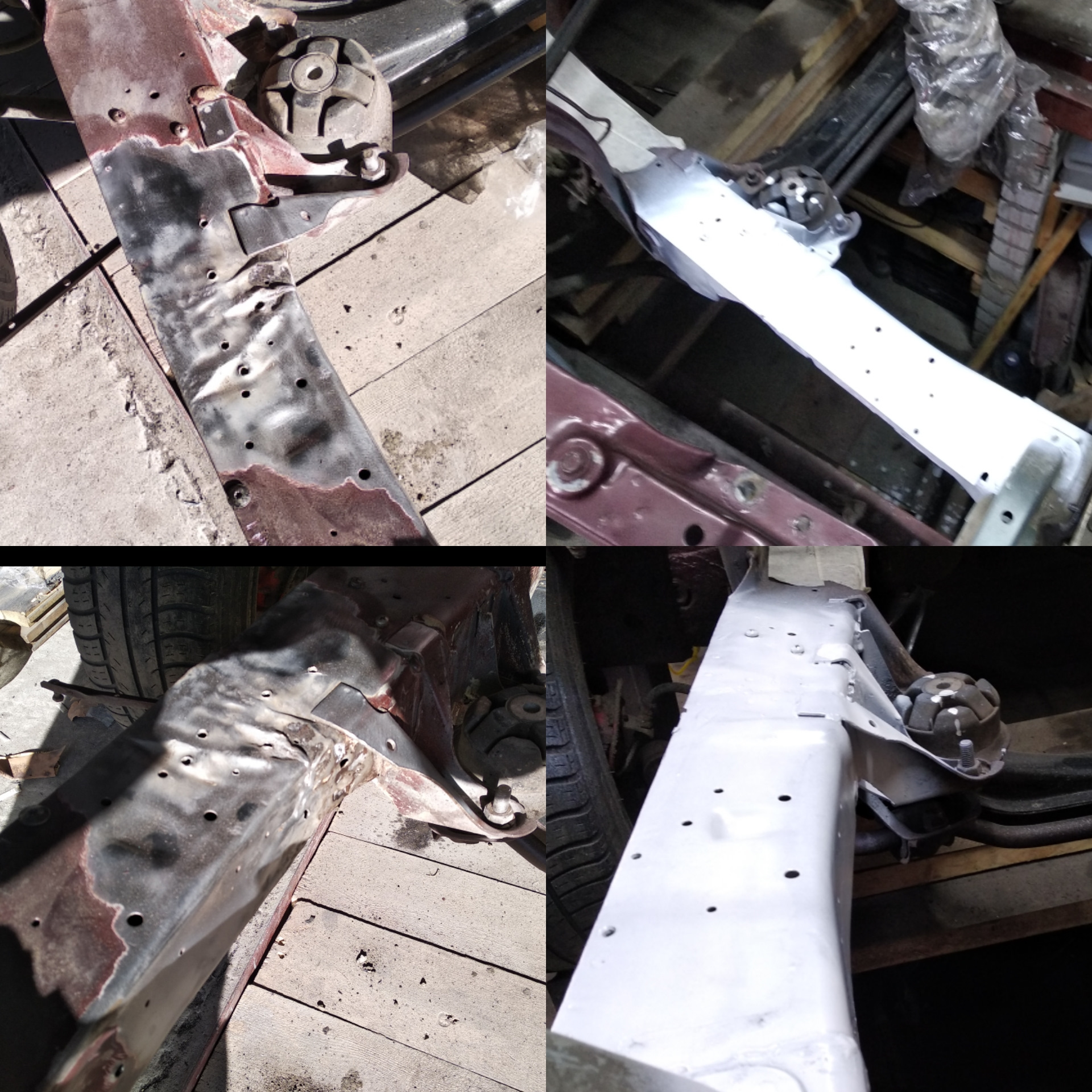

Долго я всё думал, размышлял, и в итоге отрезал кусок и вместо того в варил другой, но равный!
Сначала думал как?
Заводские точки высвердлил в старом, и также в новом, одну часть снял, примеряли несколько раз, это капец, помогал хороший знакомый. Внутри усилил кусками арматуры и установили крышку и привалили там где и были заводские точки, при этом обработал всё внутри эпоксидным грунтом.
Кусок обломаного на ланжерон с левой стороны также заварил, сейчас всё готово!
Дальше будет обработка дополнительно, шевным герметиком как ля себя или по заводу, и подготовка к покраске подкапотного пространства.
Всем спасибо за внимание!
