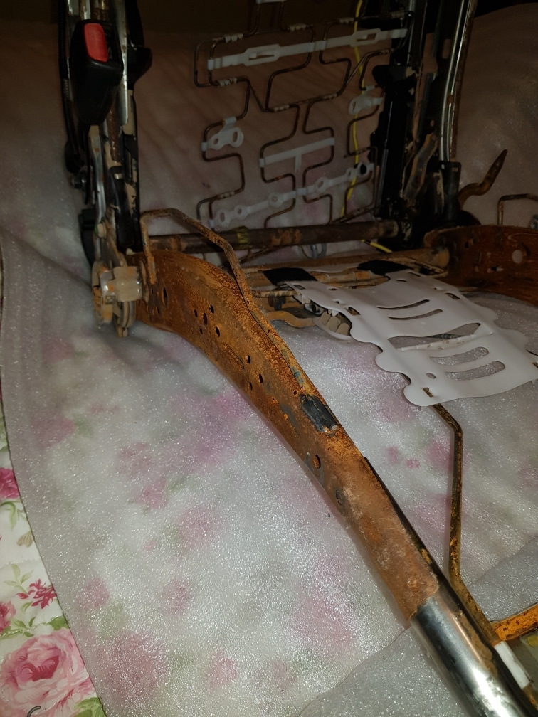

когда я загрузил передние сидухи, увидел в некоторых местах следы коррозии.
привез их в гараж, выгружая увидел, что на салазках сорваны гайки ( то есть они были поменяны).
пишу продавцу, типа они точно не были топленные?

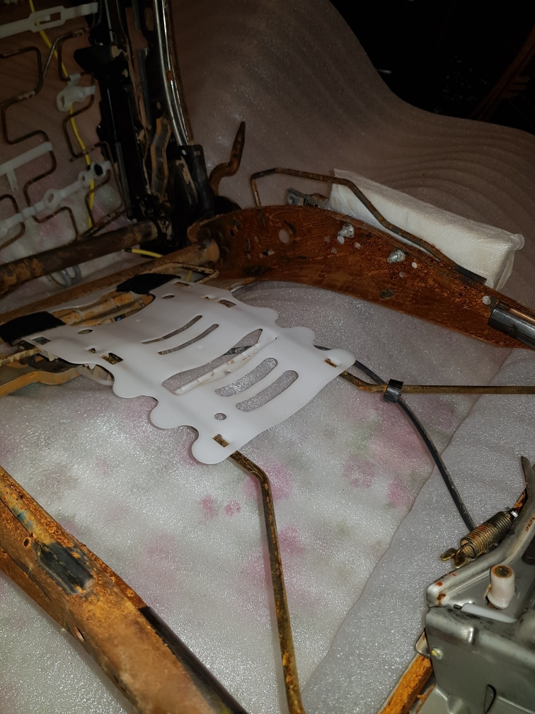

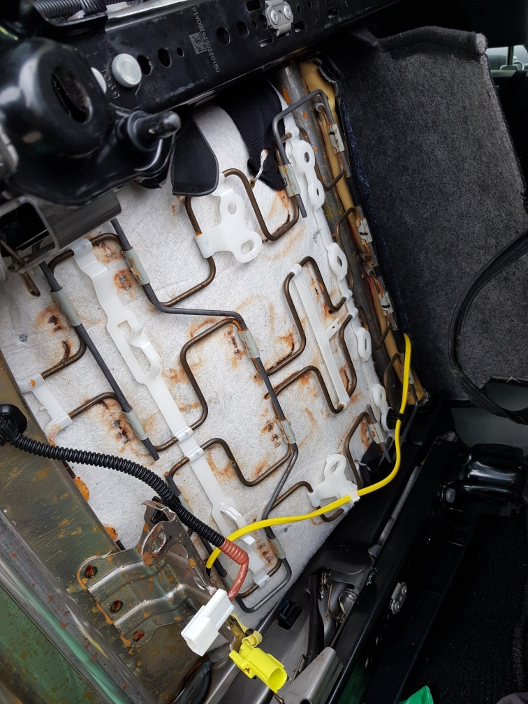

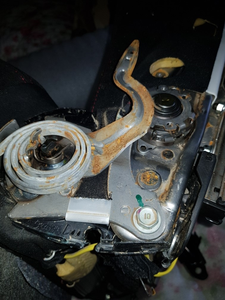

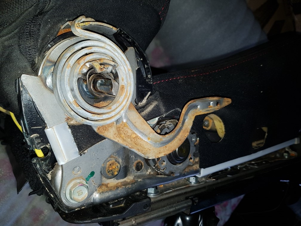

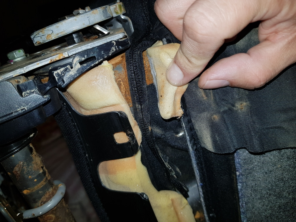

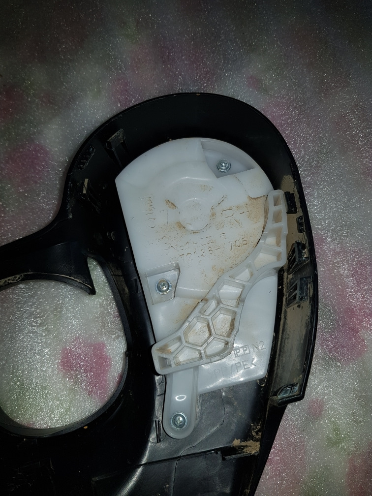

принес одну сидуху домой, начал ее ковырять …
ну вроде топленные были только по регулировку спинки.
думаю, ну ладно, пошаманил ее и отнес в гараж.

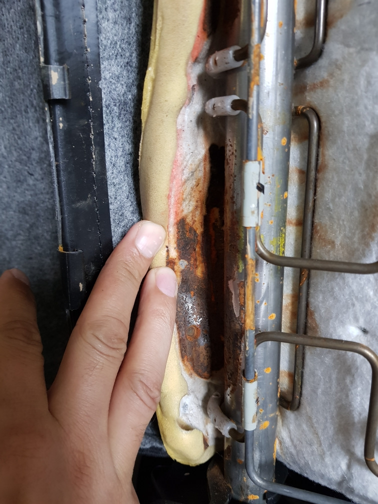

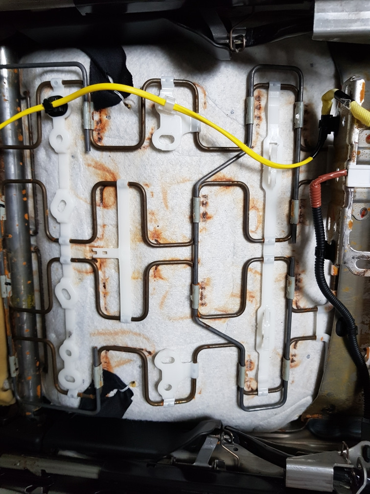

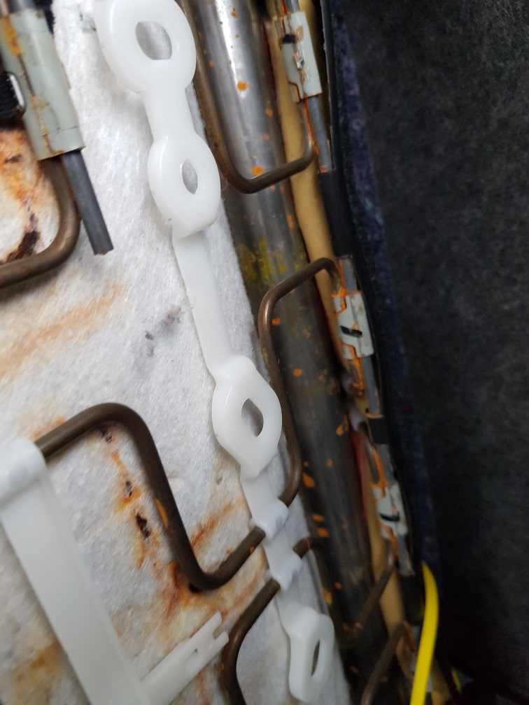

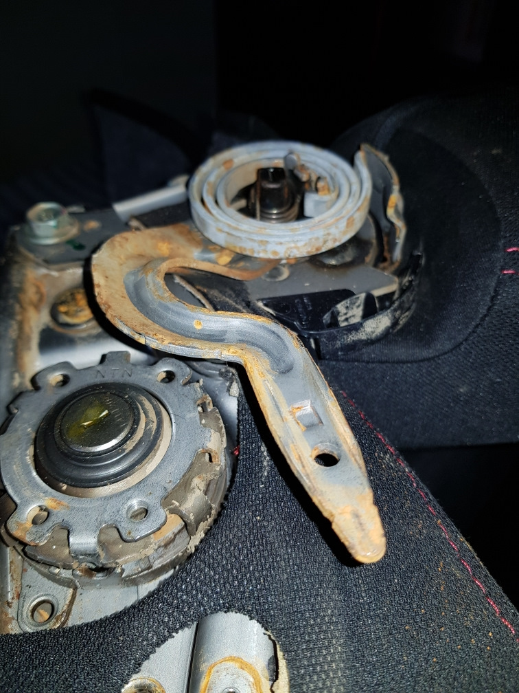

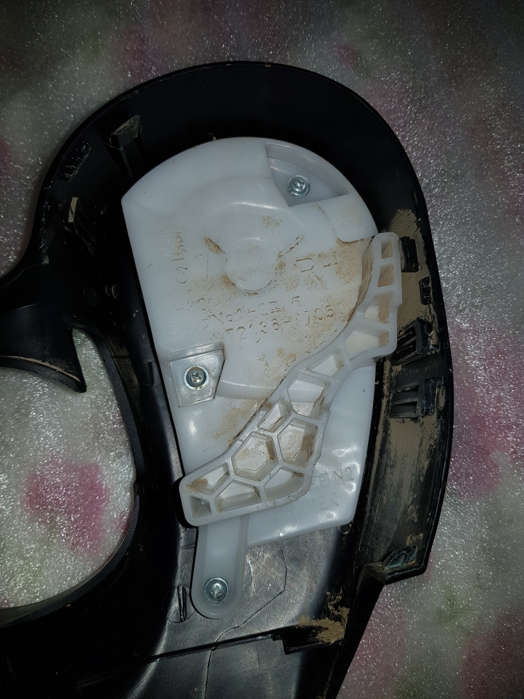

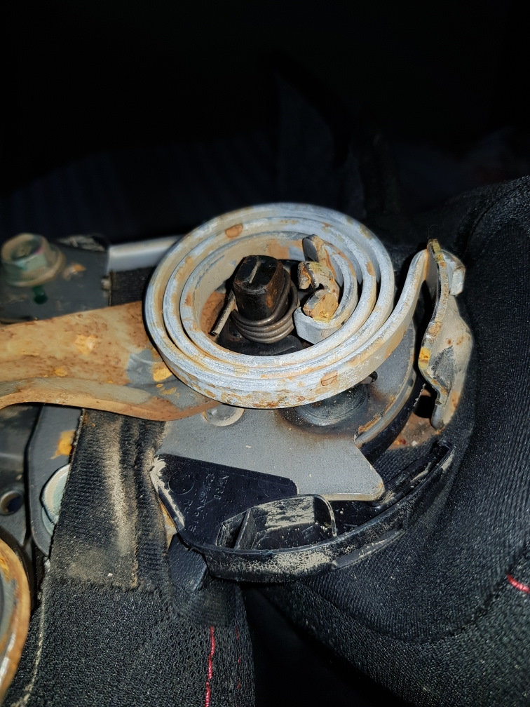

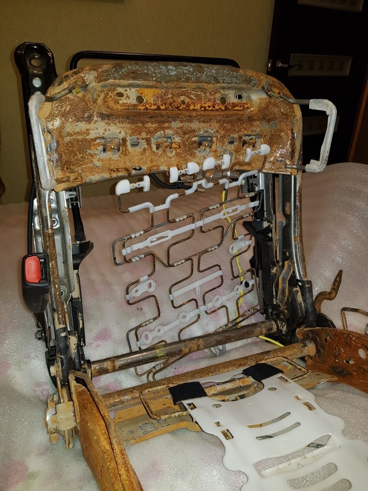

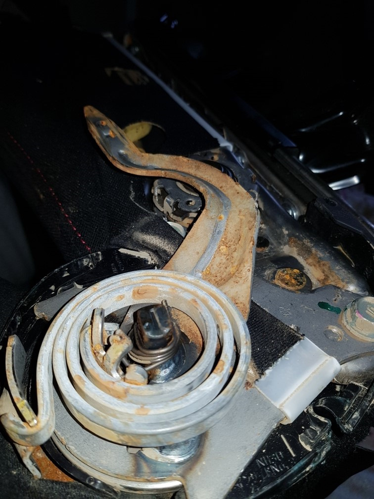

потом принес домой водительскую, тут было еще веселее.
она была гораздо хуже.
нажимая на обивку начали появляться мокрые пятна, думаю ну ладно, может не успели высохнуть.
и тут началось веселее, разобрав ее я просто о…
сделав фото, я написал ему, что типа че ты мне наличил? хочу обратно деньги.
вот его ответ : — Если были сомнения зачем было тогда покупать, вы их лично смотрели.
Я лично на ваш вопрос ни чего конкретного не ответил, есть сидень смотрите, все устраивает покупайте, если нет откажитесь.
И в таких ситуациях виноваты все, кроме покупателя.
вопрос про возврат денег, он проигнорировал, написав только что готов 10000 вернуть.
я подумал, ну ладно.
в химию отдам мне их отмоют и все ок.

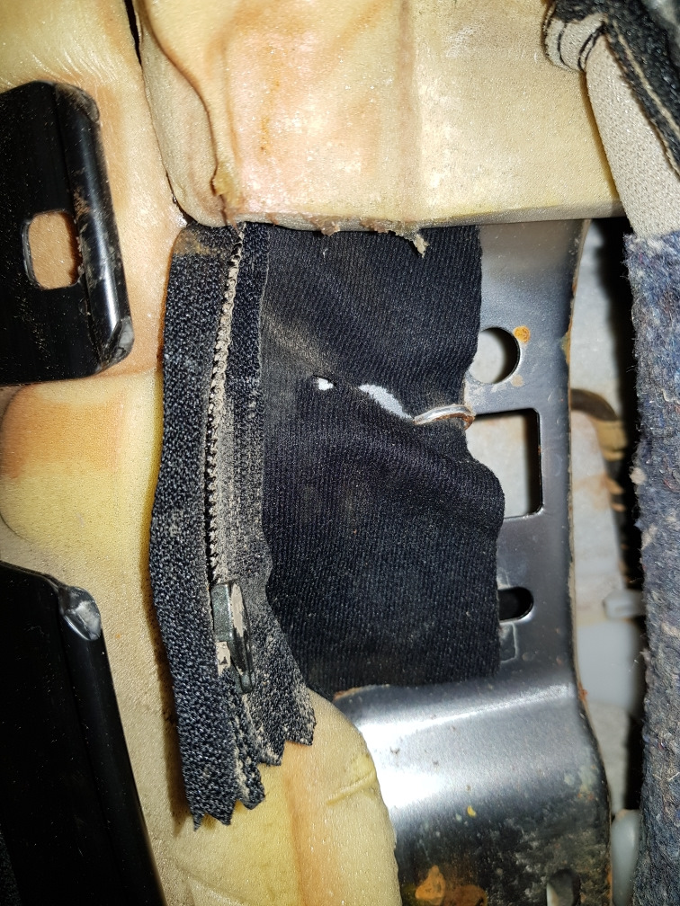

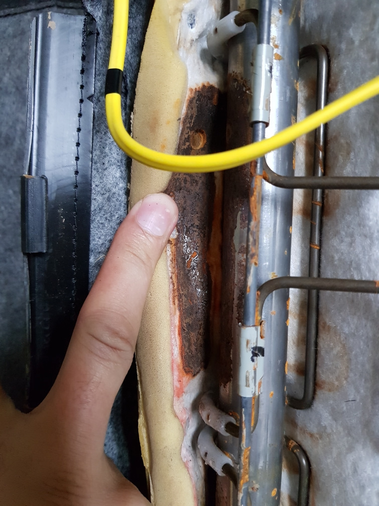

взялся снимать с этой сидушки ткань и поролон и просто офигел еще сильнее.
нижняя часть настолько прилипла к каркасу, что я еле ее разобрал.
думаю, ну ладно. сделаем.
но сняв спинку, у меня был шок.
сидушки были утоплены по подголовник…
это меня выбесило так, я просто не мог сдержать эмоций.
взяв бутылочку пивка, успокоив свой пыл, дождался следующего дня.
набрав его и рассказав ему все это добро, я услышал такой ответ, ну ты же сам купил?
я говорю, я же спрашивал топляк или нет, на что мне ответили, ну типа я мог все, что угодно сказаь.
в общем деньги я забрал, сиденья вернул.

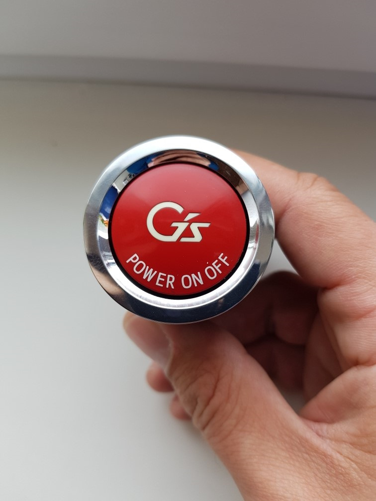

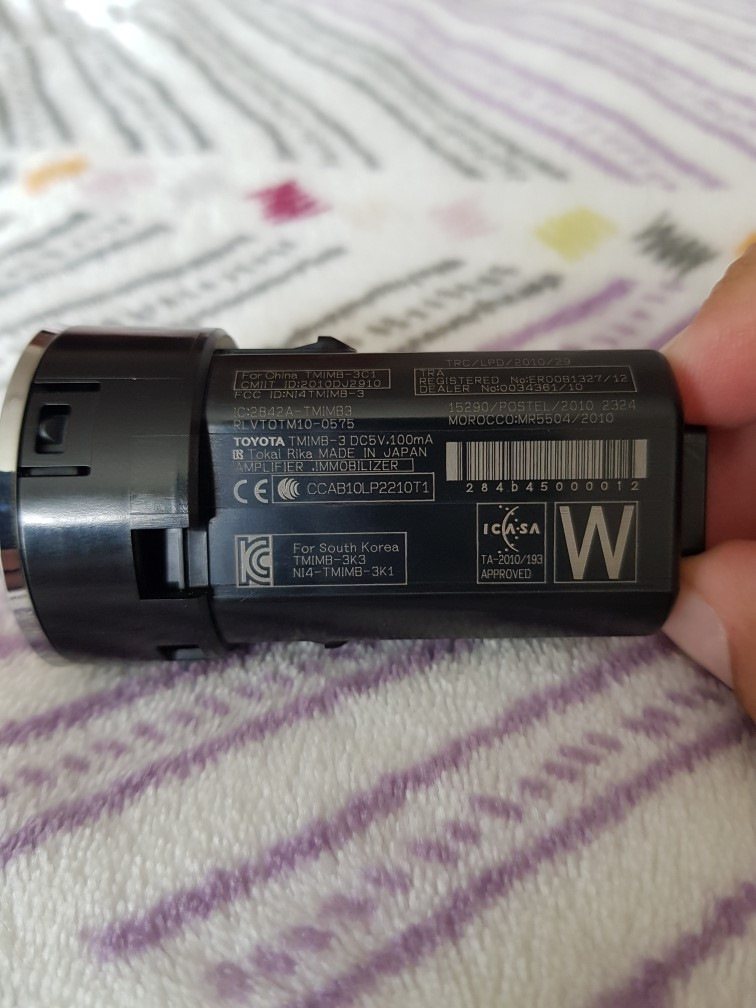

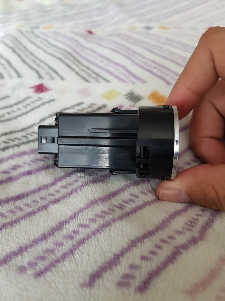

самое смешное, я еще купил кнопку GS с аквы, под комплект))))
и она не подошла)))))
там фишка другая.
ну там чувак был адекватный забрал ее без проблем, вот такие дела ребята))))
