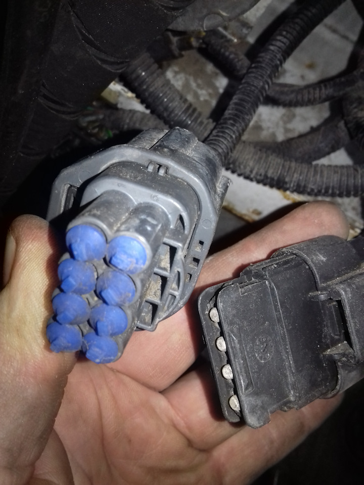

Давно хотел установить прицепное и вот подвернулся мне случай взять оригинальный фаркоп. Розетка стоит на 13 pin, но уже купил другую на 7 pin. С подключением ещё не определился, но скорее всего буду подключать к задним фонарям.
Запчасти на фото: 88500A

Советую к фонарям подключать релюшки. Питание протяни например от блока с под капота. Это будет простейший блок развязки. Проблем не будет зато, иначе по поворотам точно ошибки будут висеть целых четыри штуки. Оригинальный блок развязки с функцией проверки исправности ламп ещё поискать.
а фото случаем этого блока может есть
Нету, к сожалению. Сделай сам. Несколько реле и все дела.
все хочу сделать в сток.

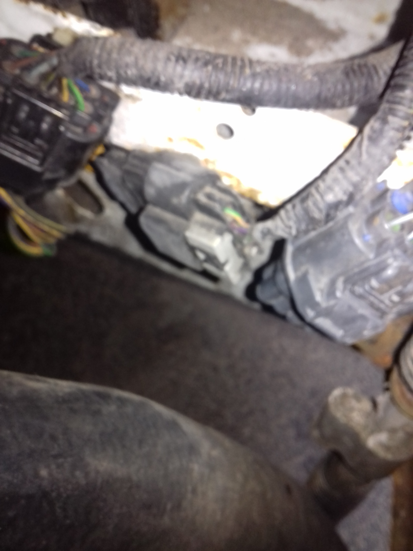

В стоке тоже релюшки. Не парься. Либо делай проводку к штатному разьему, на левом лонжероне спереди стоит рядом с разьемом штатной вебасты.
Вот какой то из трёх.

Смотри руководство по доработке кузова и установке оборудования форд транзит 2006.5 стр.123 п.4.2.3 от 12.2012. или стр.160 п.4.14.5 от 12.2009.
озадачил теперь литературу искать.
vk.com/transitclub1
Че её искать? В группе скачай в документах.
спасибо.
koreec1112
Кстати проводка не избавляет от релюшек :) потому проще протянуть питание назад и сделать самому.
Makhanev
эти разьемы

можно к задним но может ругаться блок BCM потому что другая нагрузка.
