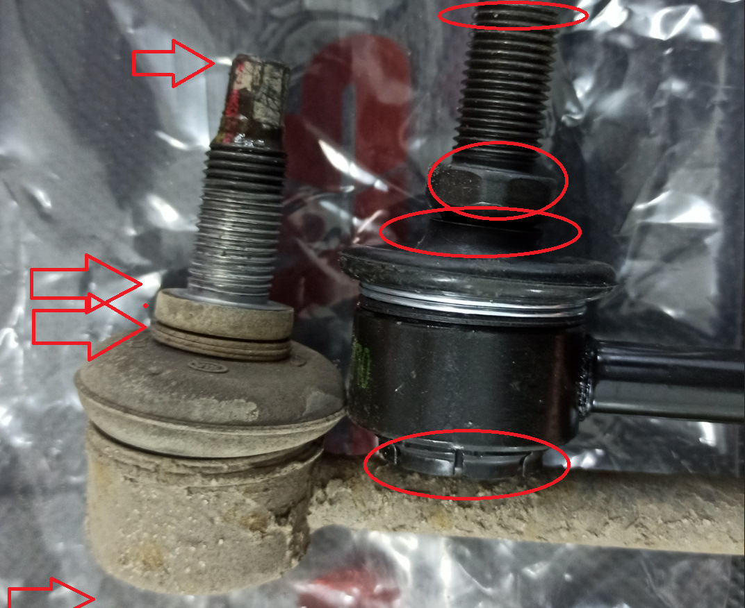

Заводские стойки стабилизатора проходили 188 000 км.
Диагностика подвески показала необходимость заменить перед. стойку стабилизатора цена диагностики 300 руб.
На этот момент застучала только передняя левая стойка стабилизатора, но ввиду большого пробега решил заменить обе. За оригинальные стойки стабилизатора цену озвучили 2 500 руб за штуку — это вообще не гуманно! Купил дешевые по 700 руб за штуку. Как они себя покажут узнаем позже, если быстро выйдут из строя обязательно отпишусь.
Цена работы по замене передних стоек стабилизатора 500 руб.

« Заводские стойки стабилизатора проходили 188 000 км. »
Я бы взял снова оригинал — т.к. в вашем случае они себя полностью оправдали.
Есть мнение: что умирают стойки из за пыльника(точнее из за попадающей под пыльник грязи).
На ваших фото: у оригинала — `правильный` пыльник, а вот у CTR — будет попадать грязь, соответственно срок службы меньше.
Как я говорил, не знаю сколько новые проходят. Время покажет.
В том то все и дело что оригинал и есть CTR, Киа запчасти ведь не делает
Только на авторских фото(Hyundai/KIA / CTR) имеют массу различий: пыльник, палец, задняя крышка, — очевидно это разные производители.
