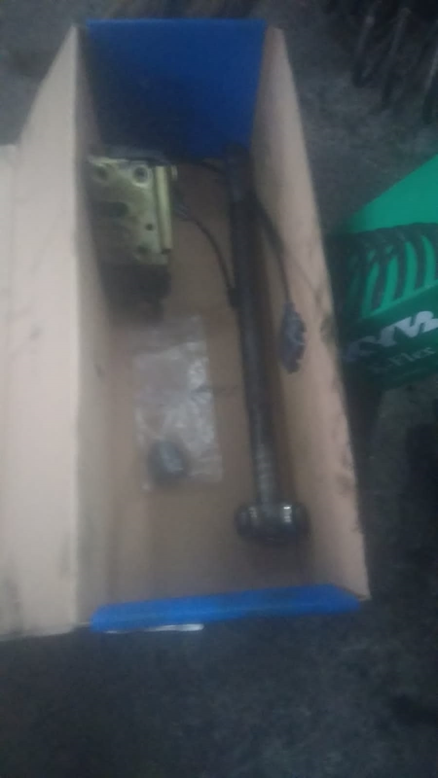

Добрый вечер я заказал привод с разбора 1,6, и хочу поставить на 1,8 левая сторона, мне сказали что подойдёт если гранату не снимать внутренную, не ошибся я в продавце?
На 1,8 и 1,6 внутренние ЩРУСы (трипоиды) разные. У 1,8 25 шлицев, а у 1,6 24 шлица. К тому же сам левый вал на 1,6 длиннее вала от 1,8 на 25 мм. На 1,8 левый привод надо ставить только от 1,8. С приводом от 1,6 может бить.
И что же теперь делать, а мне сказали подойдёт если оставить внутренний шруз
Внутренние ШРУСы 1,6 и 1,8 РАЗНЫЕ!
с другого города заказал уже, уверяют что подойдёт, ну попробую если нет то обратно переправлю. Спасибо.
Если привод с внутренним ШРУСом от 1,6, то на 1,8 не подойдёт. Я жк написал, что азное количество шлицов на ШРУСах.

Нет привод голый без шрусов я заказал одна ось и трипойд
Ось тоже нужна от 1,8.
Ну значит пешком придется походить пока другой вал не найду от 1,8))
В идеале нужен весь привод от 1,8, можно без наружного ШРУСа. Наружные одинаковые!
RVV62
В таком виде
Трипоид без корпуса. Не факт, что беспроблемно подойдёт корпус от 1,8. Ну и ещё раз говорю сама палка от 1,6 длиннее палки от 1,8 на 25мм.
Я верю ну просто заказ уже идёт, а продавец уверяет что они меняли и все подойдёт, дождусь запчасть установлю или нет, после чего буду звонить ему
Я прошёл этот путь))) Вал поставил от 1,6 и заменил только внутренний ШРУС. И стало бить, когда через неровности переезжаешь и при правом повороте. 25 мм. разницы это много. Попробуй!)))

Да. В сборе все разные. Единственное, если на правом длинном приводе от 1,6 заменить внутренний ШРУС от 1,8, то получится привод 1,8 длинный правый. Больше вариантов нет.
