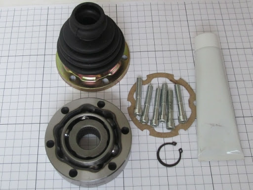

С полгода уже наблюдаю периодический глухой стук распространяющийся по всему кузову при трогании особенно часто после торможения.Сразу начал грешить на супорта думал подклинивает какой то и отходит с опозданием, проверил, а нифига работают исправно.Идем дальше стук повторялся при вращении рулём стоя на месте проверил наконечники и опять ни фига. Подушки двигателя тоже все целые. В общем пришлось лезть под машину скидывать защиту смотреть рычаги, стабилизатор и все оказалось в порядке кроме вот этого:
Хотя тоже странно пыльник то впорядке.Наружный левый я уже менял года два назад но там пыльник был рваный.Пока менять не не хочу пускай стучит себе по тихоньку

Смотри переднюю опору двигателя.
Она врорядке
Уверен? Я думал, что она в норме — но оказалась порванной и давала такой стук (удар). Причем при разгоне в горку сильнее удар.
На вид она целая, да и при трогании удар не один а их несколько похожи на похрустывания и иногда при небольшем повороте руля даже стоя на месте
у меня на месте ни чего не хрустит и при вывернутых колесах тоже тишина только при движении накатом
Подшипники в коробке или диффиренциал может быть причиной
я поменял и переднюю и левую под каробкои вибрация пошла и стук не пропадает
Чтобы не было вибрации нужно было брать оригинал Chery (что практически не возможно из-за их отсутствия и их высокой цены) либо качественный заменитель, что тоже стоит не 1 тысячу рублей.
Ещё стукают крестовины рулевого кардана. Там втулочки пластиковые, их разбивает.
