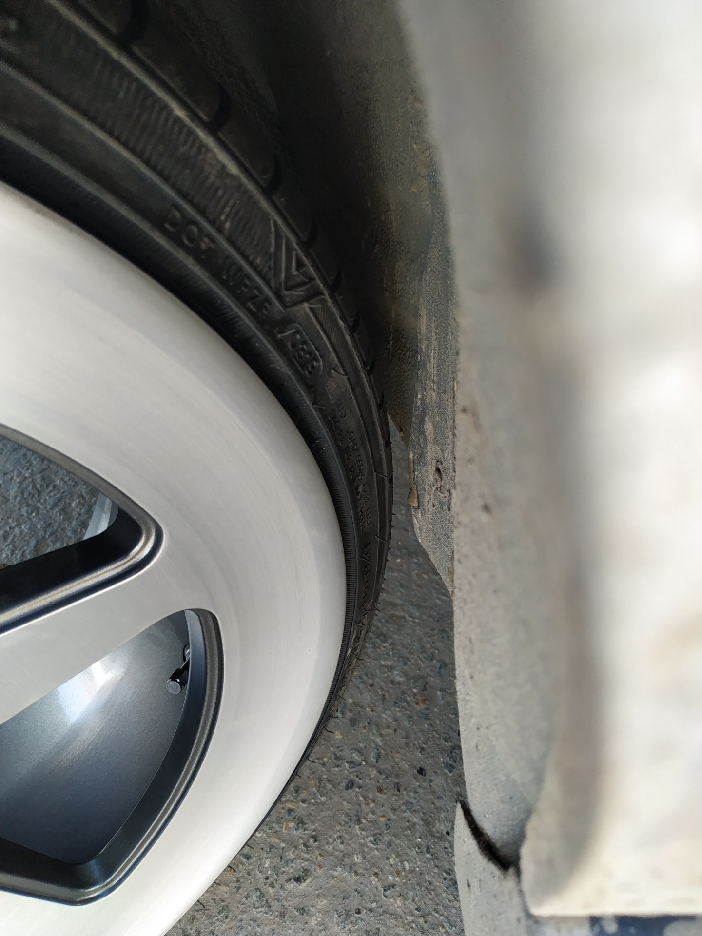

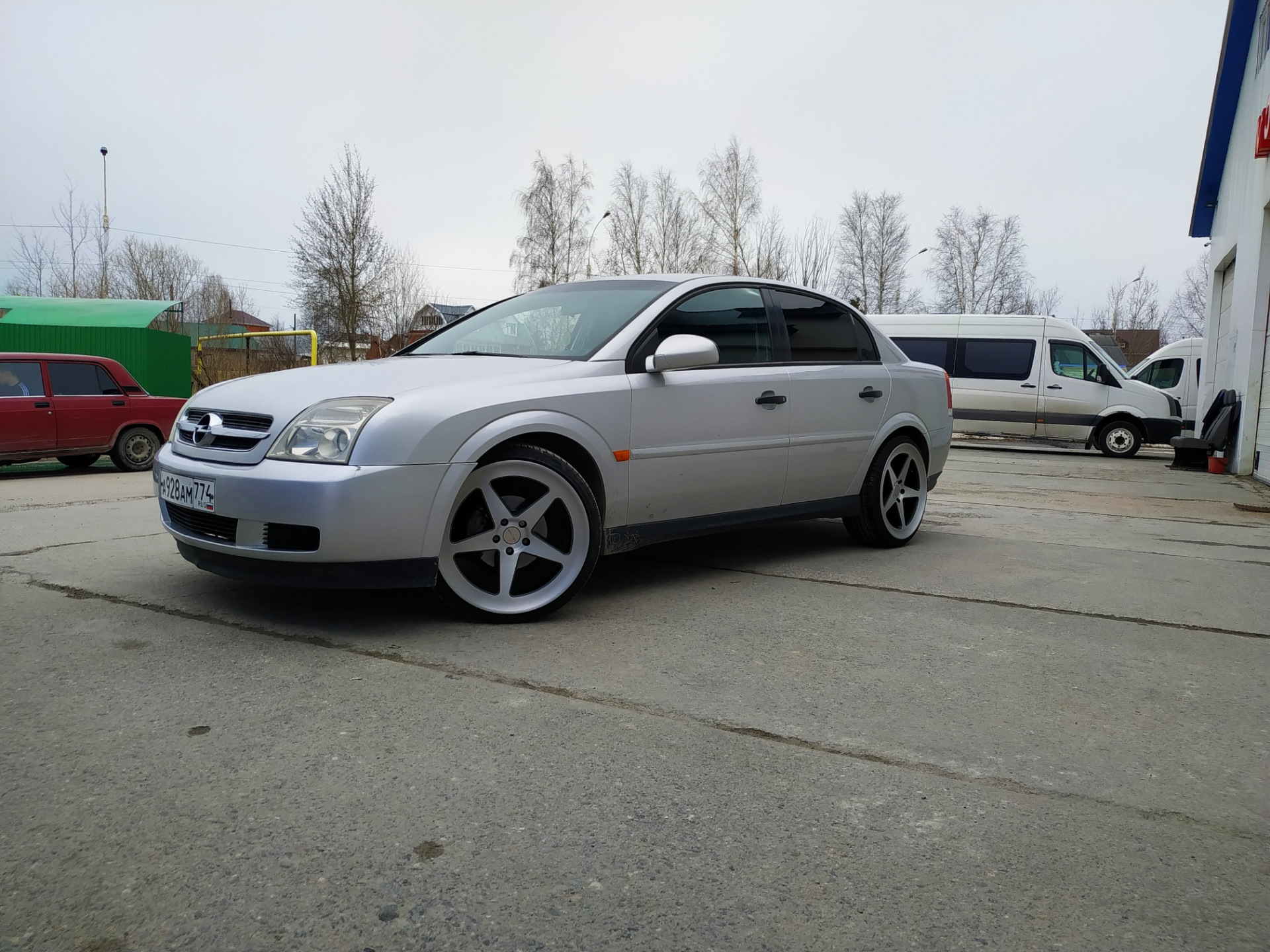

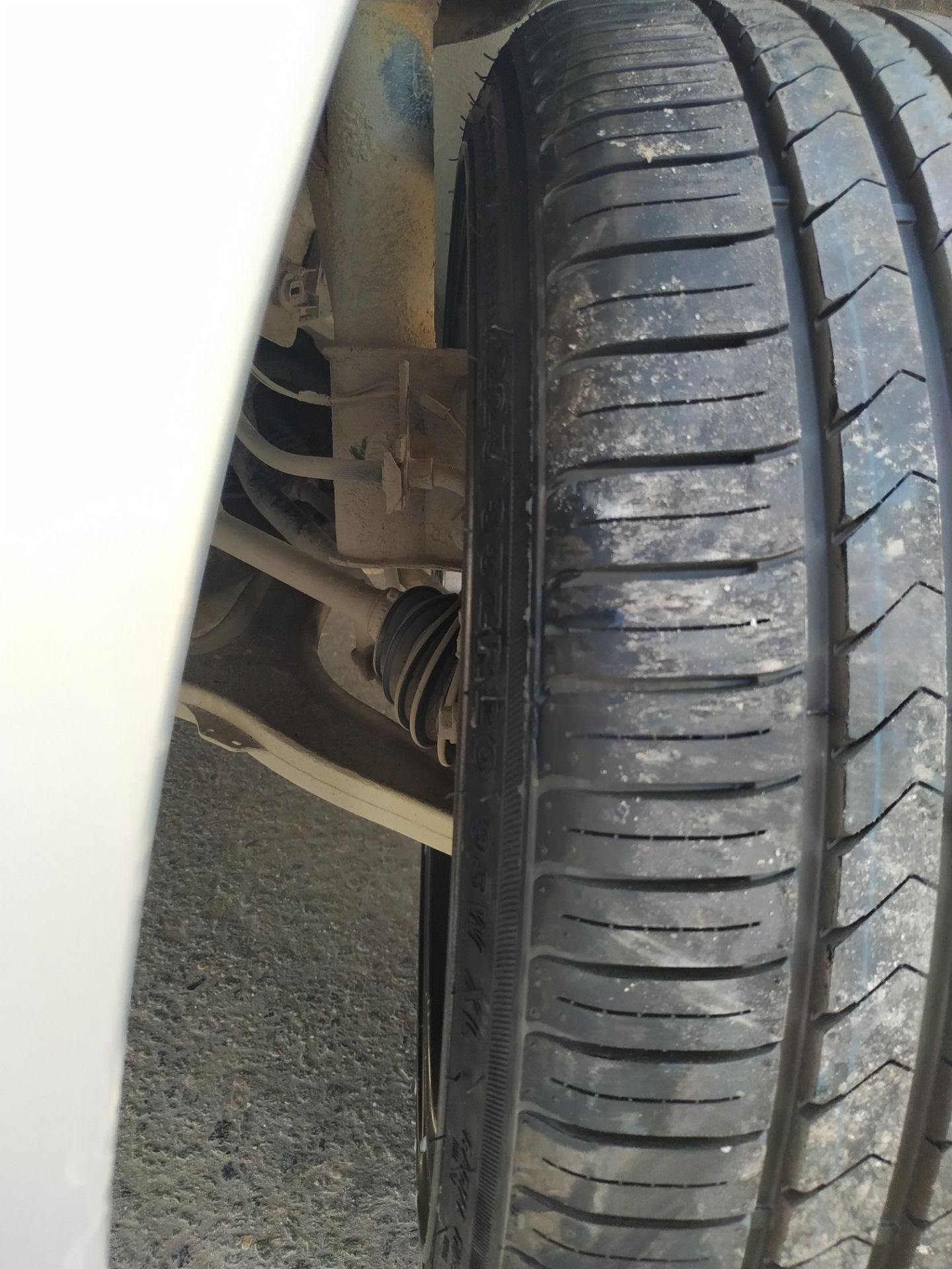

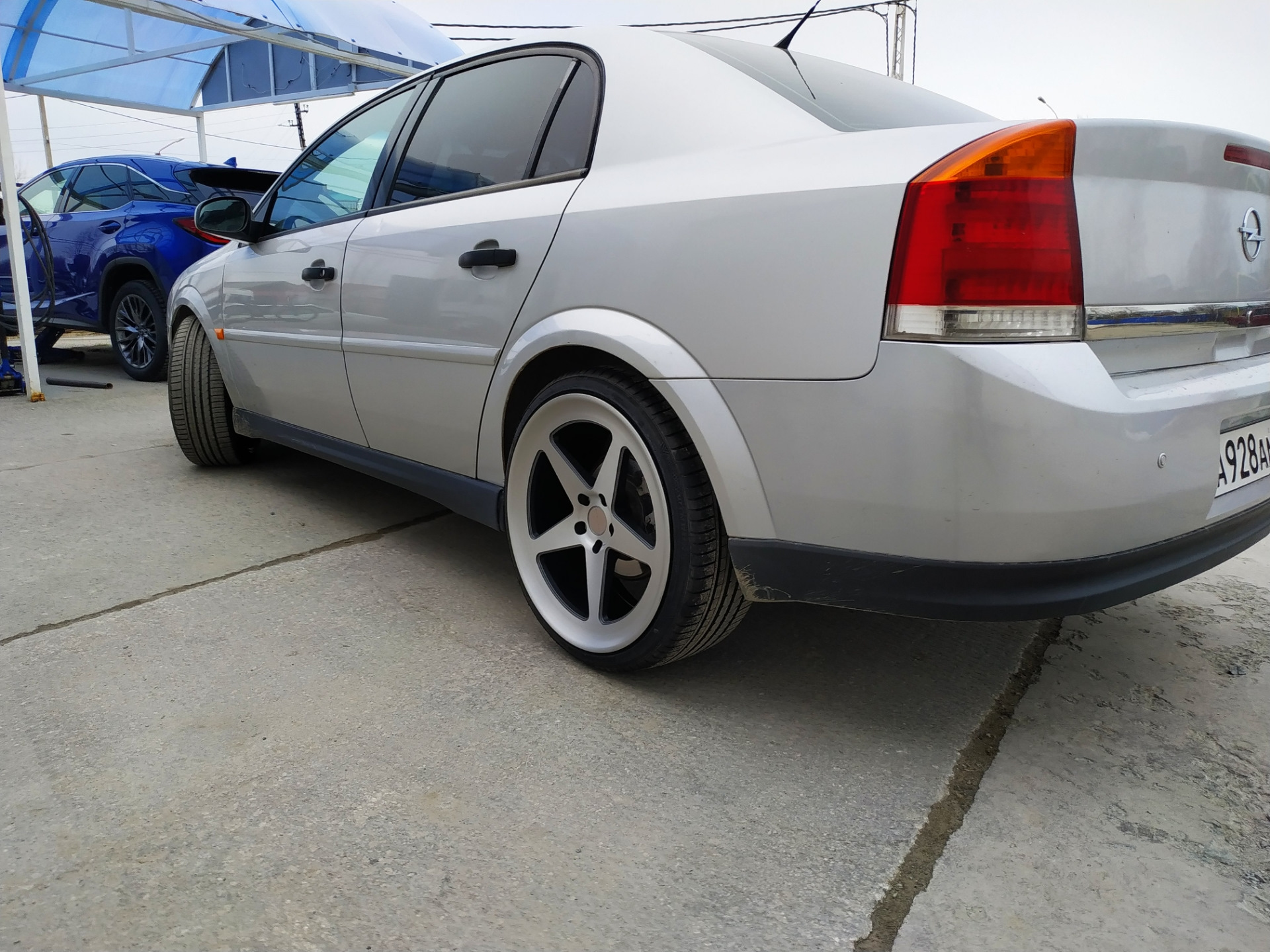

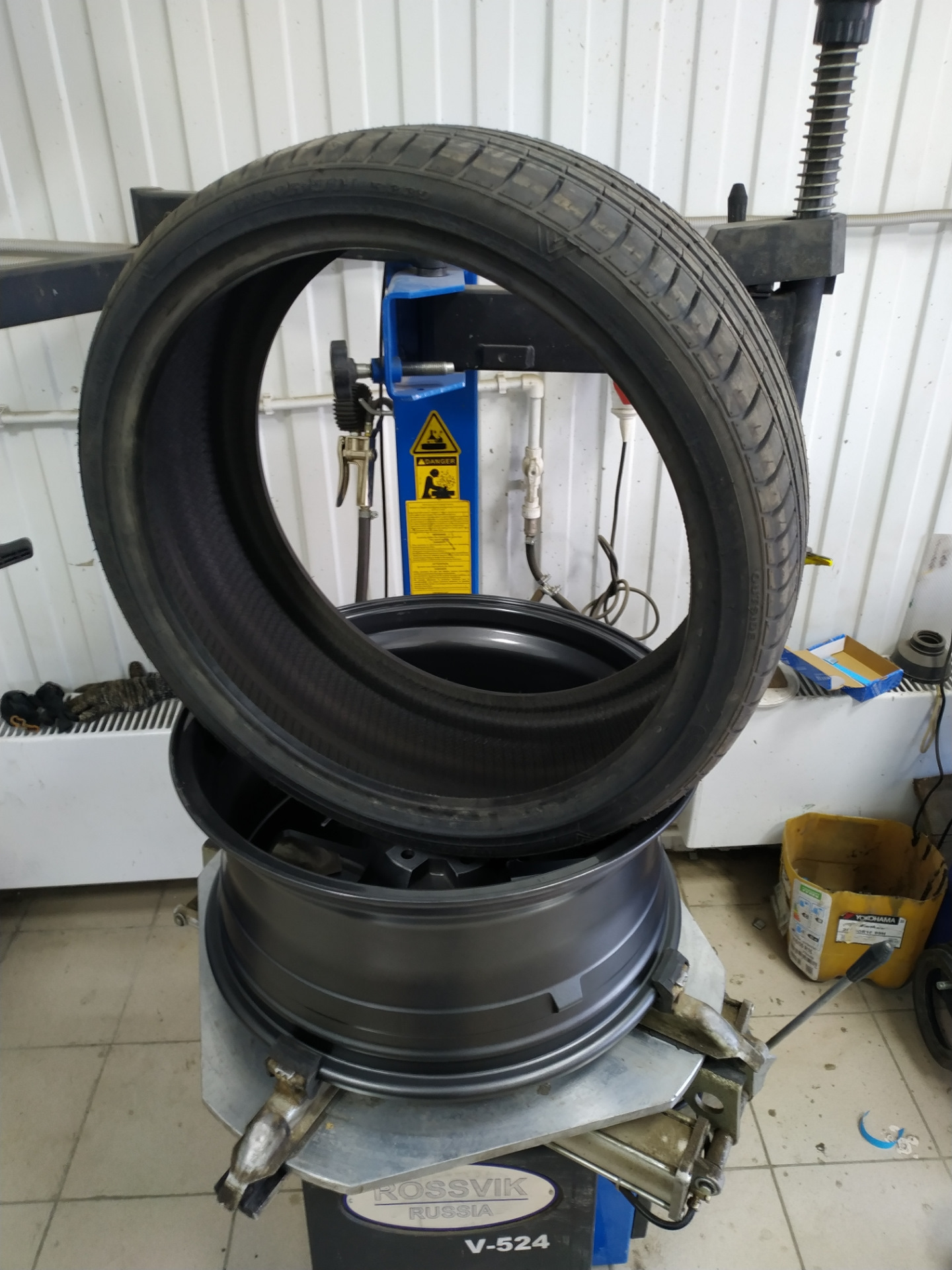

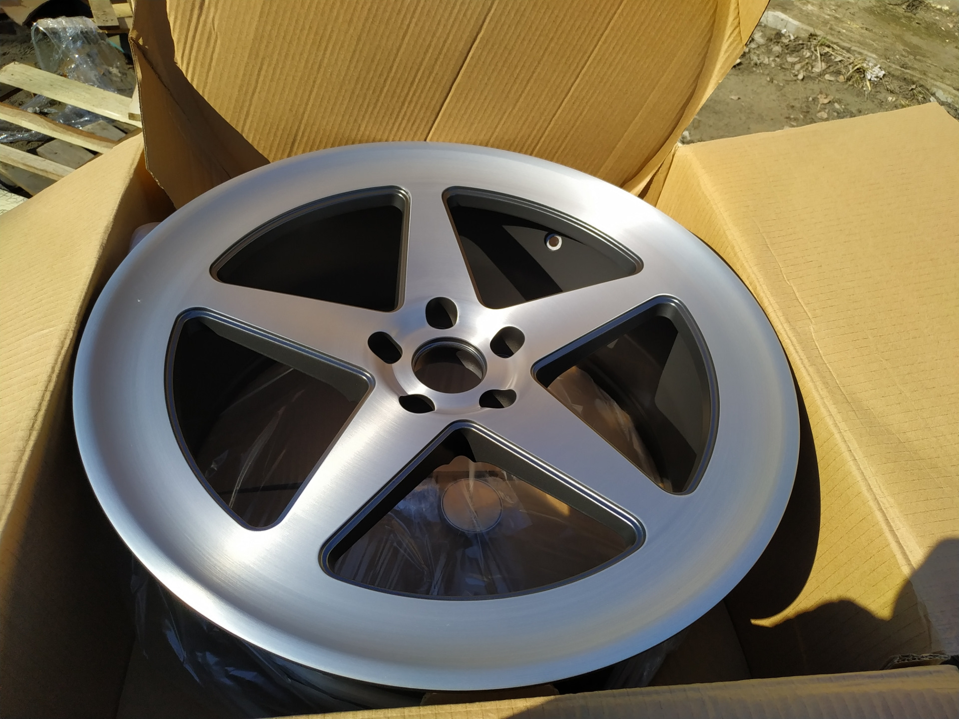

Собирал все сам без чьей либо помощи. И миф, что 9j R20 цепляет и т.д. и т.п. развеян! Встает все на ура! Перед: до стойки еще 1 см, до чашки запас приличный. При вывороте по локерам запас в самом узком месте 5-7мм. Зад: можно смело ставить 10j запас большой. Давление 2.8-3.0 атм. Не менее!

Это а*****о! вид бомба!
Бомба! Только занижать нужно и будет вообще супер!
Честно говоря тоже подумал об этом
an84
И ехать будет она только прямо)))
Это уже не главное
Прикольно)
Красота
Супер!
Вид супер, классные тапки!
Вот это эффективный выход на таких шузах! Модный сто%
подвеске торба будет. не успеешь закупать
Свой магазин з/ч
ну ты же их не производишь, покупаешь
Не слушай никого, диски классные 👍 у меня 19 и дороги плоховаты, но ничего, держимся😊
Храни господь твои диски и подвеску)))
Аминь
Вид имеет) Но вот подвеска, мне кажется ей будет туго)

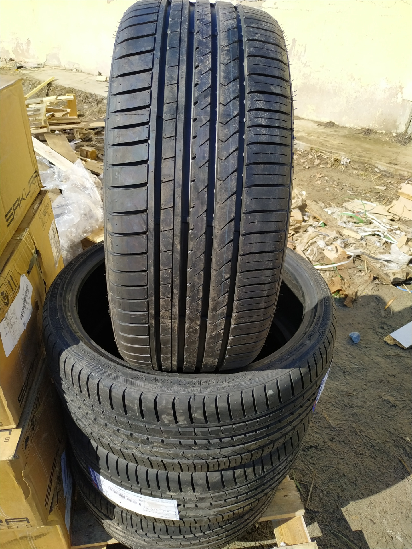

А вылет то какой? И резина?
Ет38 225/35 R20
Чего на 9ку такая ширина шины маленькая?(
