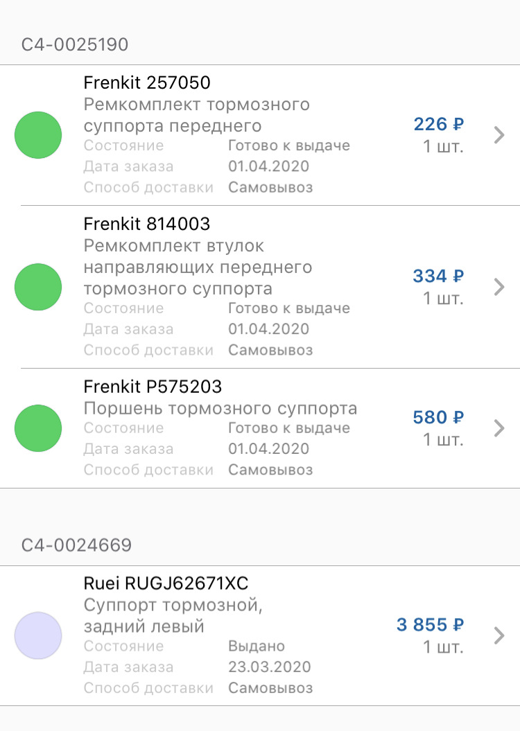

По дороге домой почувствовал вновь вибрацию. Скорее всего проблема в правом переднем суппорте теперь, ибо когда осенью менял диски то направляйку еле выбил мастер, тогда я не заморачивался с этим, теперь хочу и перед перебрать… надеюсь обойдусь ремкомплектом. Для пробы взял все френкит, если все будет успешно — резинки заменю на оригинал. Список запчастей прилагаю.
