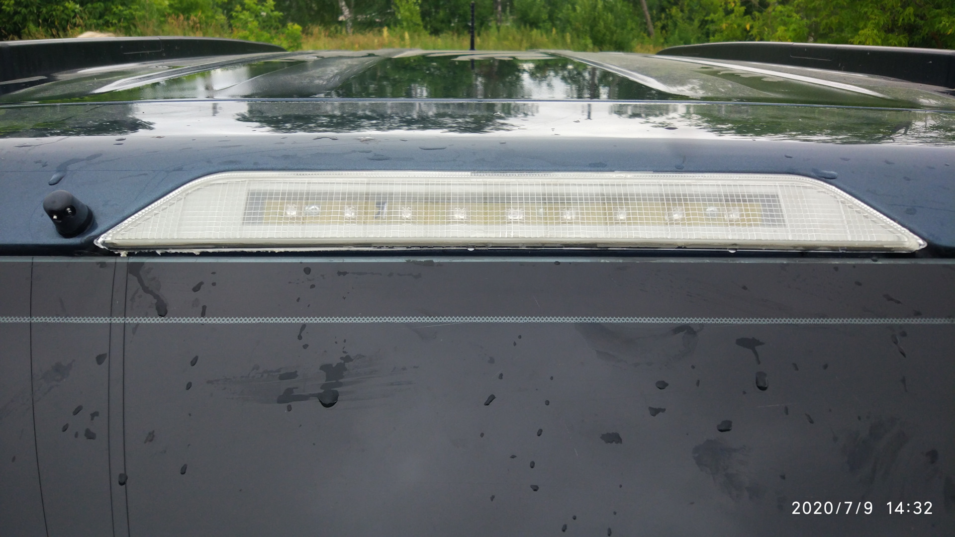

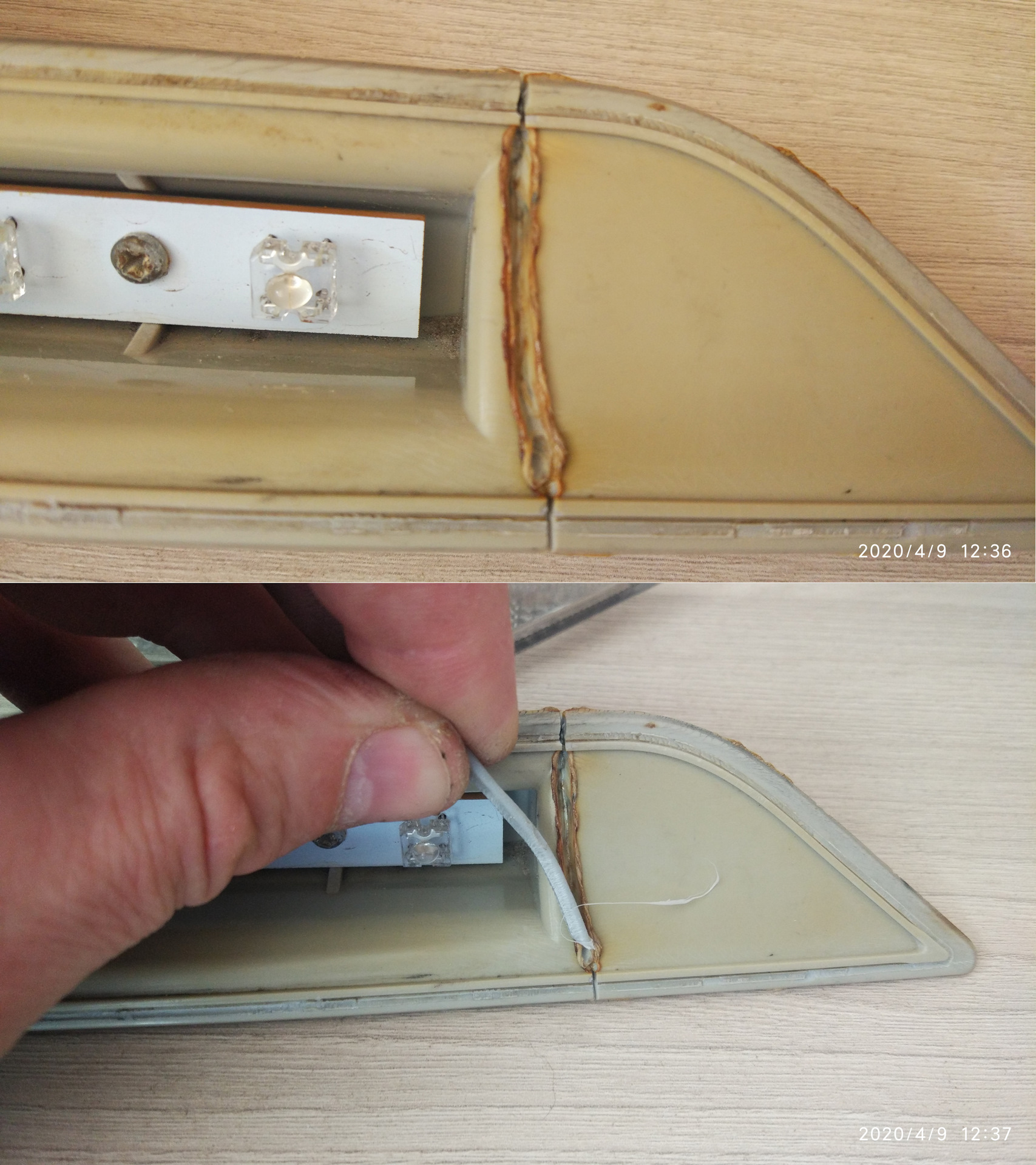

Всем Привет! Случилась неприятная ситуация, а именно после мойки авто заметил что в фонаре дополнительного "СТОП" присутствует вода и запотевание

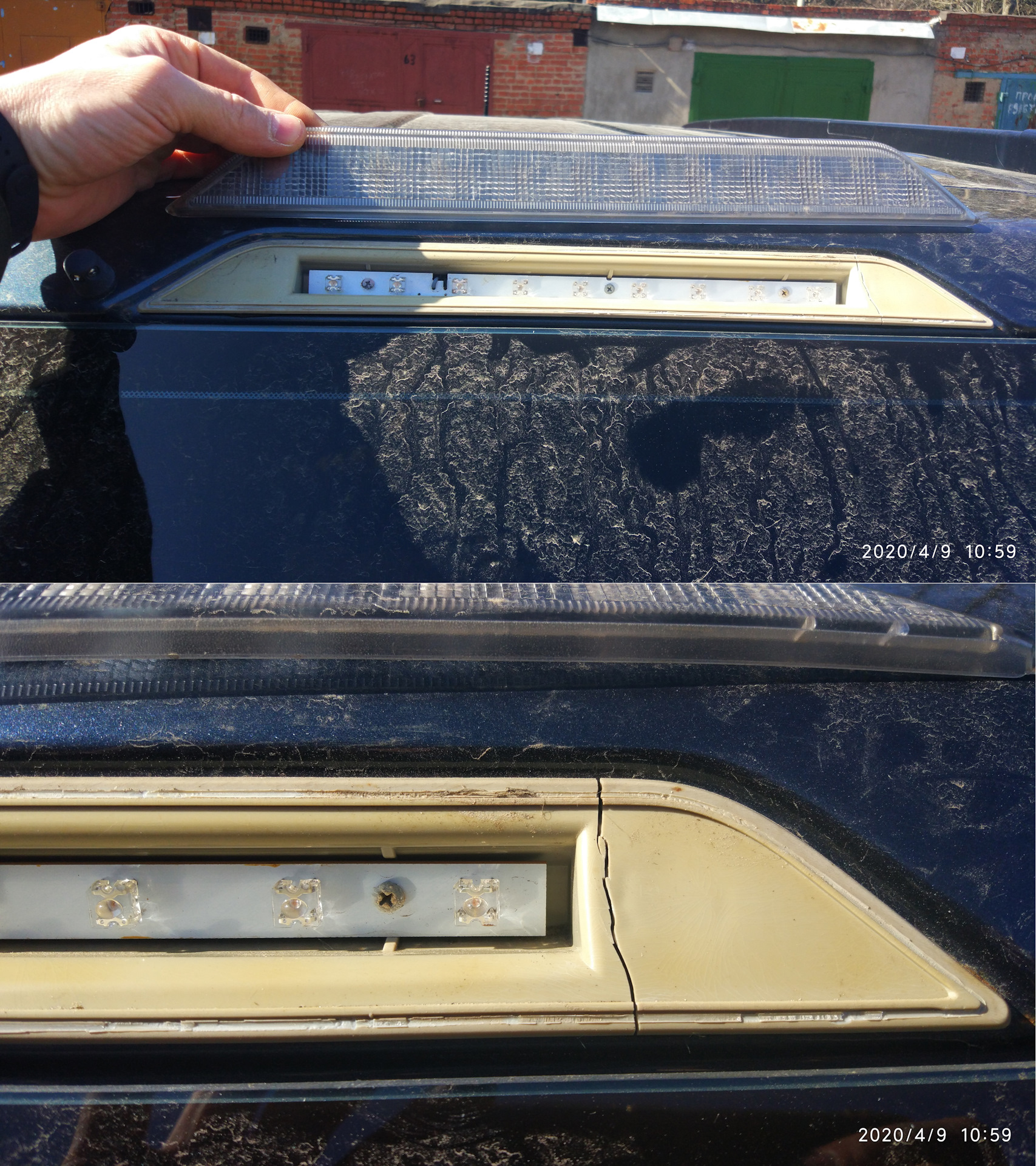

Осмотр фонаря подтвердил диагноз:
Как и при каких условиях отклеилось стекло не пойму, но случай не первый по отзывам ИКСТРЕЙЛОВОДОВ
Решение Принято срочно оперируем пациента!
Как снять обшивку задней двери багажника описывать не буду так как это очень просто

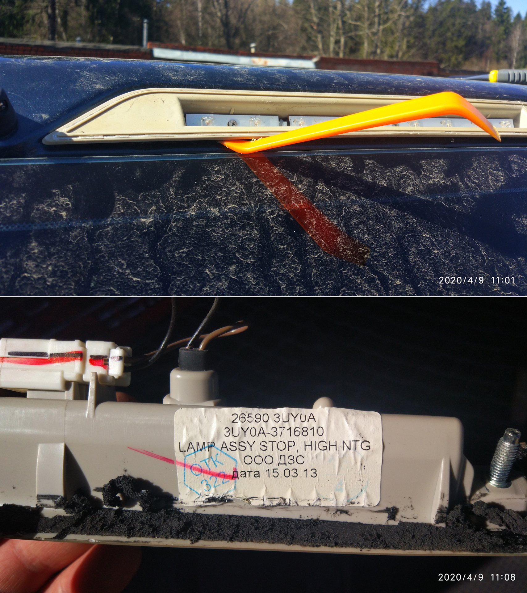

Далее после снятия обшивки снимаем фонарь открутив две гайки на М 5 головкой на 8
открутив фонарь попытался его вытолкнуть, да не тут то было он приклеен на какой то герметик стекло само отвалилось
Как я снял фонарь легко за 2 минуты я сделал видео и фото. При помощи китайской пластиковой лопаточки
Как на видео
Номерок фонаря на фото есть но он стоит как чугунный мост, и покупать его думаю нет смысла если есть руки

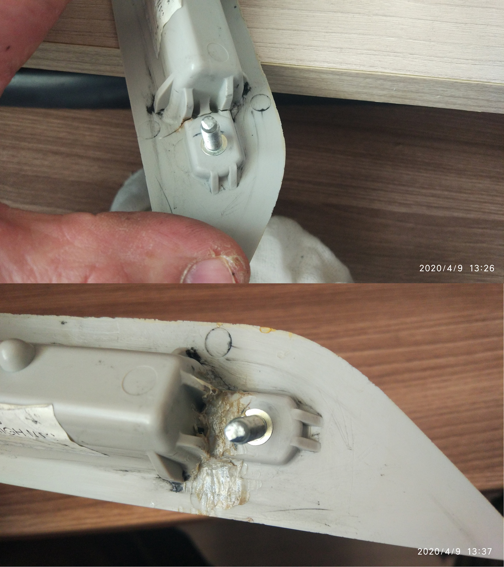

Снял фонарь принес домой Включил в розетку паяльник на 60 Вт., и начал пробовать паять
Потом с другой стороны
На другом уголке фонаря была тоже небольшая трещина при отгибе руками: решено тоже паяем
Всё корпус фонаря склеен !, Стекло приклеил на Эпоксидку оставил на сутки
Далее решено было поставить фонарь на авто при помощи черного герметика ABRO
Процесс нанесения герметика не зафиксировал но слой положил примерно 5 мм может чуть больше выждал как написано в инструкции 10 минут и прикрутил фонарь слегка придавив его что защелки фонаря закрылись
лишний герметик удалил тряпкой и оставил на 24 часа

9.07.2020г.
ВОБЩЕМ СПУСТЯ ВРЕМЯ ФОНАРЬ ПРИШЛОСЬ ВСЁ ЖЕ ЗАМЕНИТЬ НА КИТАЙСКИЙ КУПЛЕННЫЙ С АЛИ, ТАК КАК СТЕКЛО СОВСЕМ ОТОШЛО ОТ КОРПУСА
ДОБАВЛЮ ГЛАВНОЕ: ГЕРМЕТИК АБРО ЛУЧШЕ НЕ ИСПОЛЬЗОВАТЬ ТАК КАК ПОТОМ ТРУДНО ОТОРВАТЬ САМ ФОНАРЬ, Я ПОТОМ ИСПОЛЬЗОВАЛ ДВУСТОРОНИЮ КЛЕЙКУЮ ЛЕНТУ НА ВСПЕНЕНОЙ ОСНОВЕ

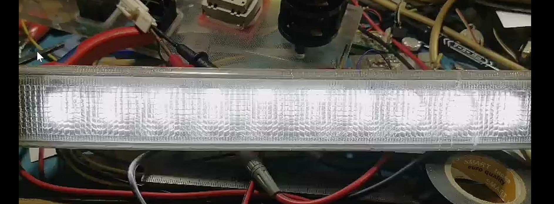

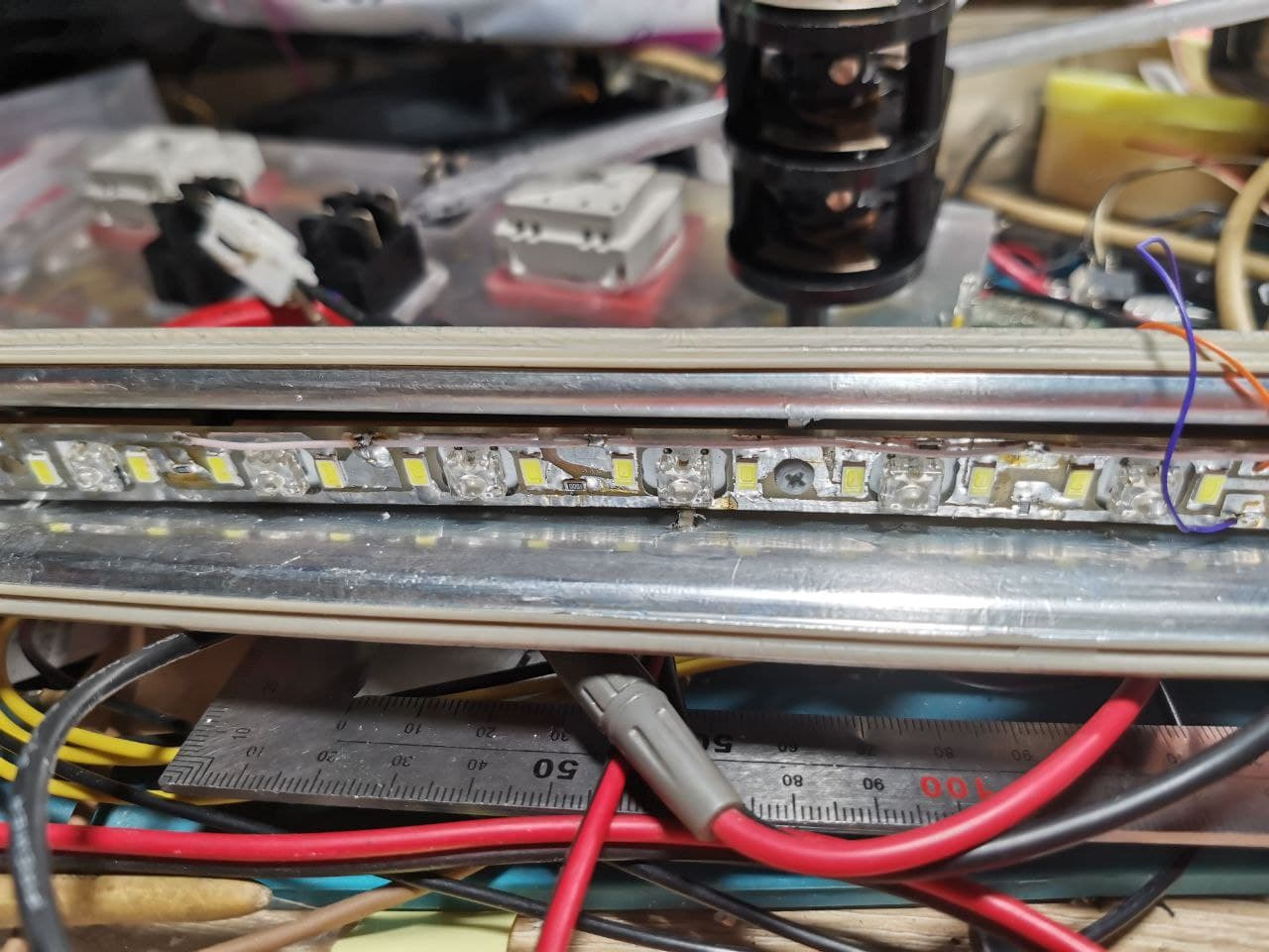

Спасибо за рассказ. По поиску он первый попался в интернете. Отвалилось в -14 градусов, а это самое весёлое время для поиска крепления фонаря на кузове.)))) Пользуясь случаем и тем что в такой мороз, ставить его наместо не буду, вкорячил туда ещё задний ход. Сделал из того что было…
И как светит задний ход вместо СТОПа?
Ха-ха))))) Я добавил задний ход, а не заменил стоп)))) Стоп работает штатно.
Тогда я не понял куда вы его поставили?
Эккий вы батенька)))) Просто закинул мысль, для тех у кого развалиться фонарь. Не знаю как выложить несколько фоток или видео что-б понятнее было. Добавил полоску с белыми светодиодами, которые подключу к заднему ходу. Стоп остался на месте, работает штатно. Слепил из того что под рукой было. Не пинайте))))
Теперь понял интересно бы посмотреть как светит? А видео на ютуб грузить нужно а ссылку сюда на видео вставить )))
Белым светит немного ярче чем стопом.
Идея хорошая, но Есть ли толк от него ? Думаю он не будет освещать сзади достаточно хорошо
Я то-же думаю, что сильно светить не будет. Но то что рядом, может подсветит немного. Учитывая расположение штатного фонаря, надеюсь что окружающим станет понятнее, что машина собирается ехать назад. Делать мощнее не хотелось, этот рассеиватель, не для освещения. Сделаешь ярким, будет глаза другим участникам движения выжигать. Как потеплеет немного, поеду ставить, если интересно сниму, как это будет выглядеть из машины.

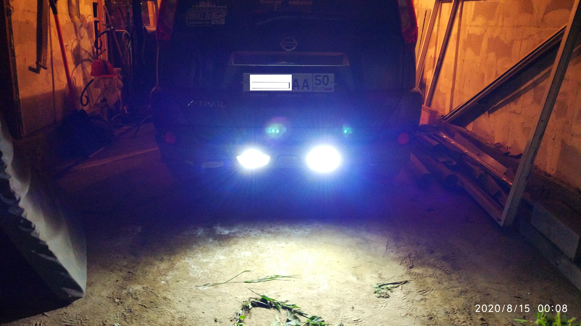

Сними интересно посмотреть! У меня задний ход самодельные лампы светят так

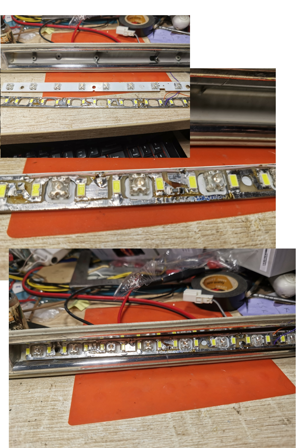

Да. Хорошо сделано. Сам периодически собираюсь купить у китайцев, прозрачный фонарь вместо противотуманки. Где-то расписано как делал?
Нет не стал выкладывать сиё изобретение так как на мой взгляд это "КОЛХОЗ" Есть фото ламп за основу были взяты диоды по 10w и на туманку красные диоды фонарь куплен был с разборки от праворульного икса
yadi.sk/d/EzoBuxjesGlwtQ?w=1
Спасибо за ссылку. Интересное решение с охлаждением!
Эти диоды очень греються радиаторы нужны самим собой
Не знаю допускают-ли правила общение не по теме… С задим светом я наверно так не заморочуюсь. а вот дневные ходовые, в габариты по такой схеме, с радиатором наружу… Спасибо за идею!
P.S. А как запитал столь мощные светильники?
На таких диодах Ваши ДХО долго не проживут и они очень большие как вы их в габариты впинете?
Нет конечно! Не такие мощные! Можно взять несколько 3-ватток, Надо подумать.

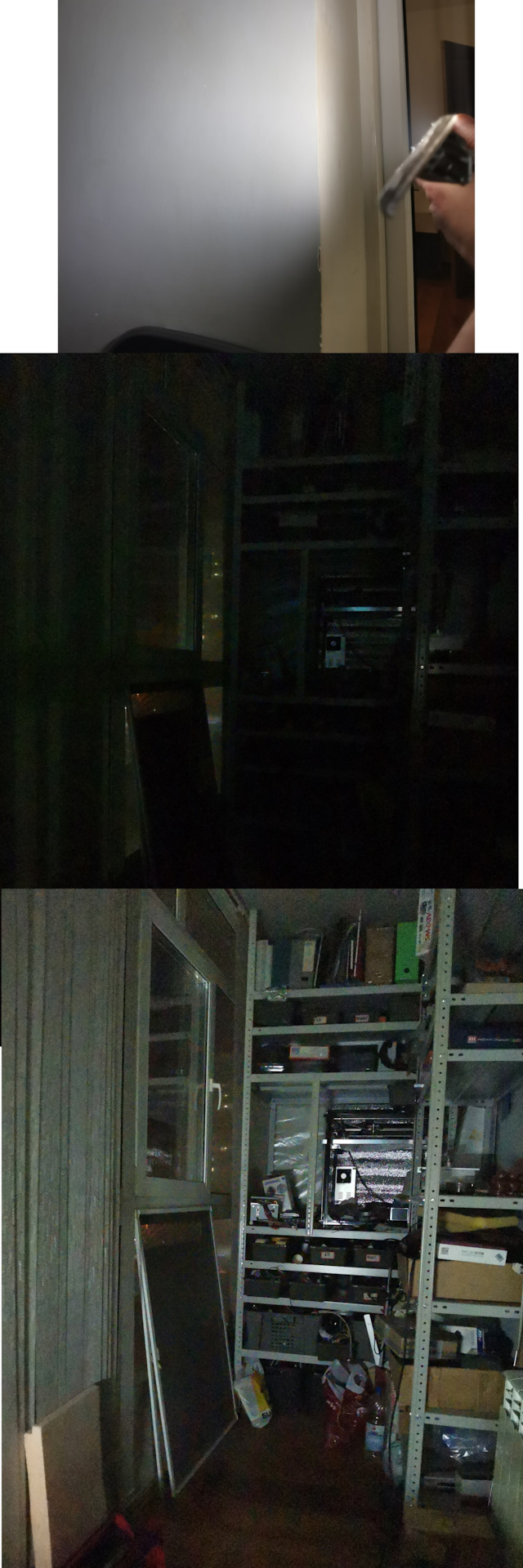

Ставить поеду на след неделе, в сервис к другу, в тепло))))) А может и через неделю. Как время позволит. Вот предварительные фото, если интересно в тепличных условиях. Верхняя, для себя, чтоб понимать, куда и как светит фонарик. Нижние две, на фиксированной выдержке и ISO. Расстояние от фонаря до стеллажа — 3 метра. То что я и хотел. Выезжая со двора, он подсветит пешеходов. И сзади стоящая машина, поймёт, что я не откатываюсь, а еду назад. Штатный свет заднего хода, ИМХО, не всегда виден машине, стоящей в паре метров за мной. После установки, фото-видео приложу)))

дихлорэтаном можно попробовать склеить. Будет лучше чем паять.
Уже сделал как смог держится не плохо, я больше за само стекло переживаю на эпоксидку приклеил не отвалилось бы )))
Это действительно болезнь. Причем и отклеивание рассеивателя и растрескивание самого корпуса. Видимо между петлями крепления дверей имеются скручивающие моменты.
