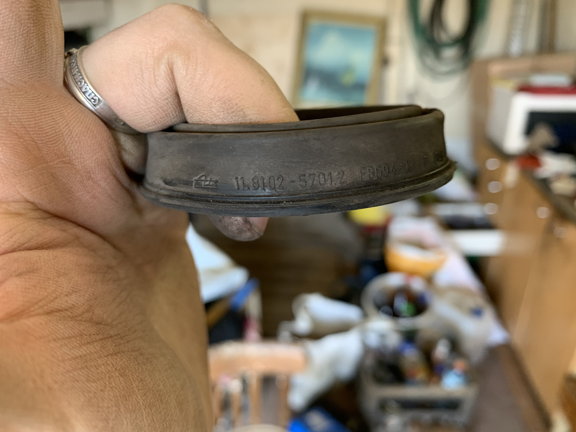

В момент ремонта, так же обнаружил порванный пыльник на 1 переднем и 1 заднем суппорте! Заказал сразу аналоги, но проблема в переднем, что он чуть меньше, и когда устанавливал, порвал резинку, ладно заказал на обе стороны и был запас! А сзади наоборот, 1 из пыльников был большой и не садился, другой сел хорошо! В итоге поменял только левую сторону, на которых были разрывы, а справа оставил родные!
Может кому нужно, сфотографировал оригиналы, стоят ате.
