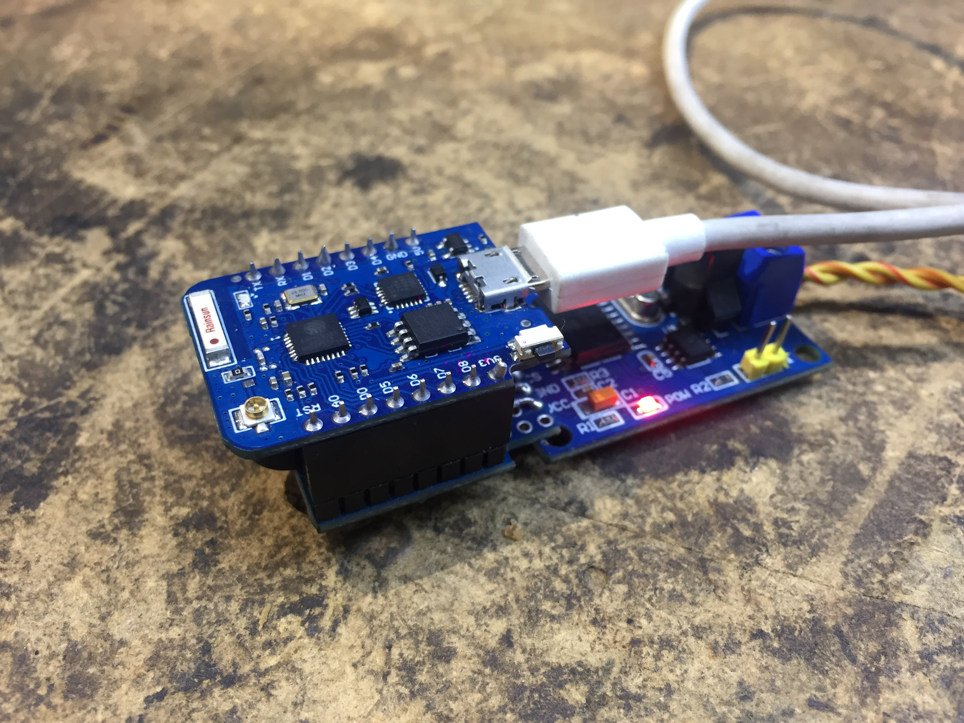

Речь пойдёт о том, как я привязал Raven к своему умному дому. Для этого я сделал прототип электронного блока, у которого есть связь с автомобилем через шину CAN-комфорт, блок реле для имитации вставленного ключа в замок зажигания и обходчик иммобилайзера (IMMO Bypass). Над наименованием блока долго не думал, назвал его BAF (Block of Additional Functions), по скольку помимо автозапуска блок будет иметь и прочие фичи, с запуском не связанные.
Прототип я собрал на базе 32-битного микроконтроллера ESP8266 распаянного на плате разработчика Wemos D1 R2 Mini. Для связи с шиной CAN был взят самый распространённый модуль MCP2515, с некоторыми доработками, позволяющими ему работать с 3,3Вольтовой логикой ESPшки
Блок реле и IMMO Bypass я решил объединить в один отдельный модуль, которым рулит расширитель портов MCP23017.

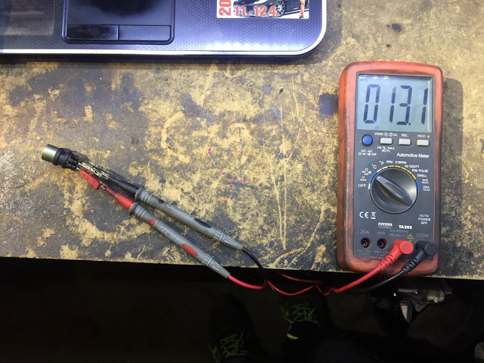

Теперь подробнее об имитации наличия ключа в замке и обходе IMMO. Я решил пойти по пути наименьшего сопротивления: купил парочку чистых транспондеров из поднебесной, залил на них предпрошивку под мой замок и привязал к иммо. У меня не стояло задачи полностью лишиться функции защиты в виде иммобилайзера, а значит нужно было найти способ сохранить заводской функционал, и лишь иногда по дистанционной команде подключать дополнительный транспондер через отдельную антенну. Для изучения этого вопроса и того, как эмулировать вставленный ключ я решил вынуть и провести реверс-инжениринг моего замка зажигания.
Как выяснилось, в самом замке нет абсолютно никакой логики, лишь микрики и антенна. Отследив контакты самой антенны, я узнал её сопротивление и занялся подбором подобной
Первое, что мне пришло в голову — намотать пару десятков витков из проволоки и спрятать в них транспондер — такое уже прокатывало на моём прошлом автомобиле и иммо спокойно обманывался. Однако в этот раз я пошёл другим путём. Пару месяцев назад у меня появился на складе мёртвый блок ABS от какого-то Seat'а, из которого я вытащил электромагнитные катушки соленоидов. Как оказалось их форма была просто идеальна для погружения в них транспондера, но сопротивление было не совсем подходящим
Подключенный последовательно 10-Омный резистор решил эту проблему
Транспондер я замотал в изоленту, чтобы не болтался и поместил внутрь соленоида, который теперь стал дополнительной антенной. Временно подключив соленоид вместо оригинальной антенны машина бодренько опознала ключ. На всякий случай подключил сканер и проверил — ошибок не появилось, ключ опознаётся.
