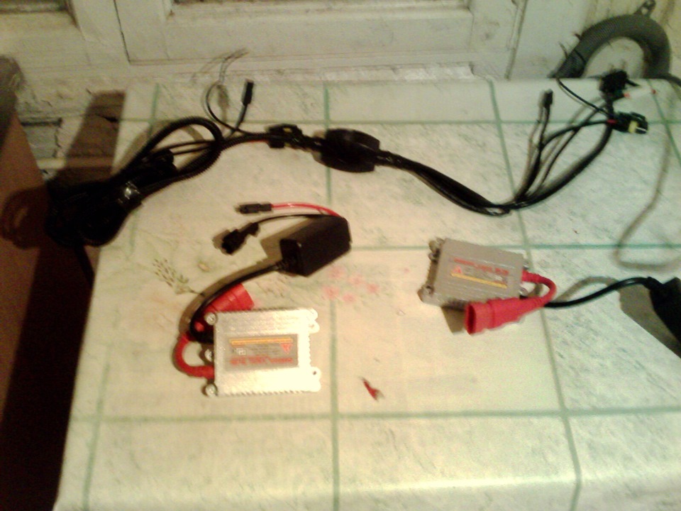

Всем здрасте! Всем подписчикам и заходящим в гости! Зима, ступор так надоело уже, хочется уже тепла и поработать в гараже ну да ладно. И так сегодня решил начать потехоньку готовить оптику на кроссовер. Имеются линзы с ангельскими глазками стёклышки "Depo". Достал старые фары и начал их курочить . Отражатель будет потом закрашиваться в чёрный цвет Немного пофоткал фоток.

Скоро должны прийти билинзы с АЛИ для ОКИ. Так вот у них по два ангельских глаза. Я заказал с желтым светом глаза, а в линзу 6000К. Ангелоглазки подключу, как поворотники, нехай моргают. А на место штатных поворотников поставлю в этот бампер противотуманки. Бампера пока не красил еще — только пришли из Тольятти.yadi.sk/d/0_WbPEtKfNQwB
Классные линзы ксеноновые? С противо туманками тоже есть такая задумка. Вот вопрос будет ли видно поворотниковые глазки при включеном головном свете

С внешних сторон фар планирую светодиодную ленточку желтого цвета(на 3-4 светодиода). Подключу впараллель с глазками — тогда уж точно будет видно поворотники. В фаре она будет отгорожена пластинкой — подложка будет зеркальной(остальная часть фары — черная).
Да слоя 3 хватит за глаза. А линзы ксеноновые?
Да, биксенон — кит-комплект www.aliexpress.com/snapsh…ml?orderId=66103326738298

народ делал специальный "задник" из стеклопластика под линзы
Не там у меня всё железно зделано линзы большие но я их впихнул в процессе покажу как зделано всё будет

Их можно купить через Экзист (или подобную контору), вот номер 100-1120N-LD-E. Называются DEPO, если будешь гуглить.
Спасибо. Это фары в сборе?
Это фара в сборе — одна. Они одинаковые правая и левая.
понял, получается под простую Н4?
Да. Только там габаритная лампа отсутствует и надо самому ее врезать (обычно сверлят корпус снизу, чтобы как на родной стояло).

Что ты имеешь ввиду под "фары в сборе"? Они не встанут на Оку, если не проделать с ними некоторых манипуляций, а именно — на них нет креплений. Процесс доработки есть в инете и на драйве в том числе.

Делай как у меня. Все просто. Штангенциркуль, болгарка, пару шурупов и герметик
