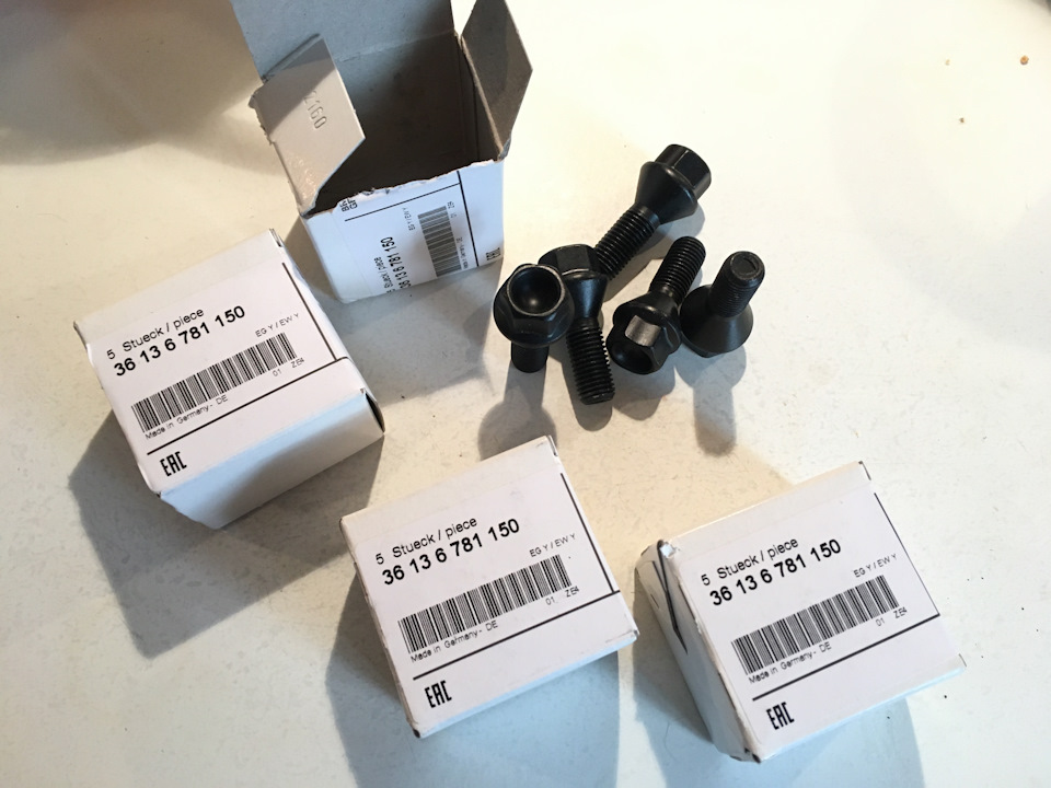

Из хороших новостей, купил новые колесные болты. Не то, что бы к прошлым были претензии, но есть вопросы к аналогичным болтам на e36-й поэтому ей достанутся колесные болты с купе, а купе новые. Болты продаются кратно 5-ти, минимальный заказ 20шт, заказывал в Германии еще до карантина.
Собственно установил сегодня в связи с переходом на летнюю резину.

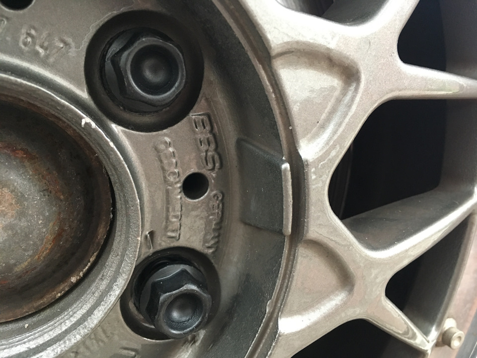

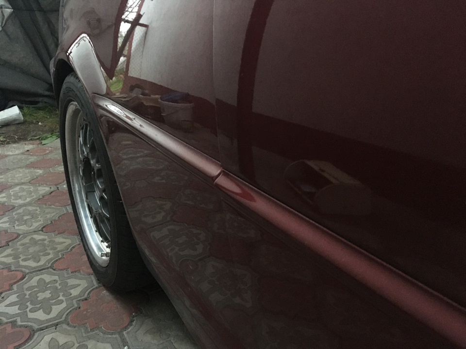

Решил вернуться к проставкам на задней оси, купе все больше становится исключительно хобби автомобилем, и с резиной Dunlop вроде как об арки и не терло, поэтому попробую, поскольку с 10мм проставками сильно красивее смотрится.

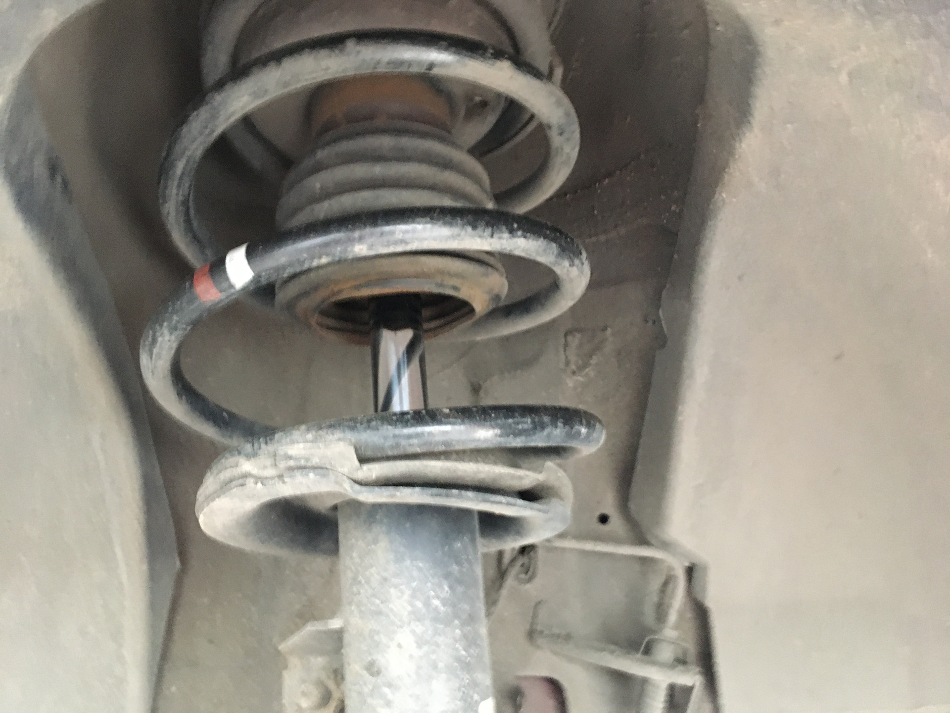

Теперь о болячках которые вылезли. Первым появился ужасный скрип, причем он то был, то уходил, появлялся после неровностей, позже стало понятно что появляется при съезде по диагонали с небольших перепадов высот. Временнами становился оч. сильным, причем звук такой как что-то трется, как буд-то бы салоне. Поиски не приводили к результату, пока не поехал на СТО, там дергая/качая авто выяснили что скрипит внимание(!) отбойник переднего правого аммортизатора :) Пошевелив его, скрип ушел, но если его снова покрутить, то в неудачном положении он может заскрепеть. Вероятно поменяю его, хотя визуально он целый.

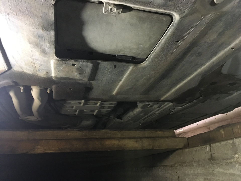

И о не слишком веселой проблеме, хотя как посмотреть. Заметил что после поездок за левым передним колесом накапывает небольшая лужа жидкости. Пробование жидкости на вкус показало что это не антифриз (да и как бы ему там быть) и не тормозная жидкость, а скорее всего масло. В домашних условиях толком увидеть откуда оно идет не получилось, нужно ехать на яму. Но предположения два, или лопунла гидропора двигателя, либо сайлент переднего рычага (но он сухой), либо где-то с поддона гонит моторное масло, а может не с поддона. Там, куда смог позаглядывать не увидел активного выделения, только запотевания. Причем присмотревшись, увидел кто капает уже не в первый раз.
Если это моторное масло, то новость может быть даже хорошей, так как значит из 150 грм на 1000 км далеко не все сгорало в цилиндрах, что-то просто вытекало. Будем искать.
Спасибо за прочтение. Не болейте.
UPD: судя по всему течет масло с АКПП.

В районе левого колеса еще идет маслопровод с АКПП в сторону теплообменника и назад, но ATF ты бы по цвету наверняка отличил. Поддон обычно течет с правой стороны ввиду наклона площади прилегания, место стыка слева сильно выше чем справа. Держи в курсе, аж интересно откуда течь.
Да, про АКПП я аж не подумал. В общем заеду на СТО там будет видно, спасибо за мысли.
magnusega
Разобрали сегодня, очень похоже что течет с сальника АКПП что перед гидротрансформатором. Так что буду менять масло в АКПП с её полным съемом, пойду читать твои записи, запасаться всякими попутными запчастями.
Если речь про сальник первичного вала, то там есть подвох. Нужно предварительно убедиться, что это не прокладка поддона, которая очень любит прикидываться текущим сальником или сам задний сальник коленвала. У тебя в записях про АКПП кажется видел, что сальник первичного вала менял, он обычно долго ходит, если правильно поставили, но в этом тоже я так понимаю уверенности особой нет. Я бы порекомендовал скинуть защиту, замыть хорошенько там все и чуть покататься. И да, уровень в коробке стоит на всякий проверить и выровнять при 40С.
К записи той моей я бы добавил колечки 17111711987 для перебора быстросъемов с теплообменника, вдруг захочется по пути махнуть, лишним оно точно не будет, нужно 4 штуки (по 2 на быстросъем)
Да, сальник менялся (по крайней мере мне так сказали). Мы внимательно смотрели, там точно не поддон, заглядывали в цели, 90% что это масло с коробки с сальника так как его разбрасывает по кругу. Для двигателя тоже куплю на всякий случай коренной сальник, а там снятие покажет. Спасибо за номера колечек. Если уж снимать АКПП, буду копать тему что там для профилактики можно попутно поменять.
Только заметил новые догруженные фотки. Ставлю на задний сальник колена или все же прокладку поддона в области корпуса/крышки заднего сальника коленвала. Не похоже это на течь с АКПП. Бублик сухой по виду в окошке, маховик тоже, а вот поддон мотора выглядит маслянистым.
Может и так, сейчас все вымыли посмотрим какое масло набежит желтое или красное. Все равно коробку снимать, и как понимаю сальник первичного вала АКПП как и коренной сальник коленвала, как и прокладку поддона мотора надо будет купить, что бы по месту было понятно что менять.
magnusega
Вскрытие показало что течет коренной. сальник двигателя, течет сальник первиного вала АКПП, и течет прокладка клапанной крышки двигателя. Прокладка поддона не течет, и это оч. хорошо, поскольку там пол авто надо разобрать что бы её заменить. Теперь как переберем буду проверять клапан КВКГ, менял его 35000 км назад, никаких симптомов того что он не работает нет, но раз давит масло и с прокладки и с сальника — то все может быть. Вообще странно, как в коробке так и в моторе сальники и прокладка менялись около 45 000 км назад…

У меня на задней оси проставки 20 мм. Диск 7,5 дюймов. 225/45 нигде не трет.
Наверно арки раскатаны.
Неа. Всё сток.
