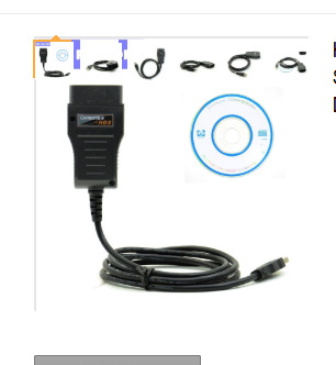

В продолжение начавшейся истории: Бортжурнал › Приобрел безделушку. Скоро во все тяжкие ;)
Вчера таки добрался. Т.к. будучи уверенным, что в базе данных прошивка есть и в принципе она рабочая, начал искать по форумам причину. В итоге спасибо товарищам с форума: hondahybrid.ru/forum/ Много полезной информации по данной теме.
По итогу: Не все китайцы вредны для хондовских мозгов, в крайнем случае для наших. Чем, где и как опишу позже с полным описанием, после проверки (покупка была осознанная с поиском конкретного экземпляра. В принципе, если кто то умеет паять и хочет сделать, могу предоставить инфу, но по деньгам выйдет "+" "-" так же). Как показала практика даже заказ у одного и того же продавца не дает гарантии, что устройства окажутся идентичны.

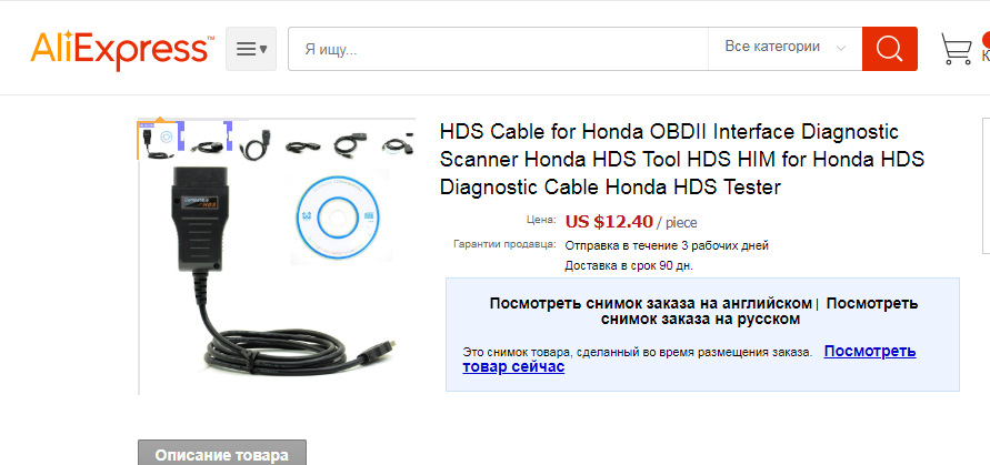

По цене: Само устройство с очень хорошей скидкой 790Р + 150Р подопытный, т.к. "наши же мозги китайской фигней не шьются". Миф разрушен ;)
P.S. Первый, бесценный опыт обновления ПО у хонды и при всем этом на столе =)
Подопытного, с обновленным ПО, могу отдать землякам за шоколадку.

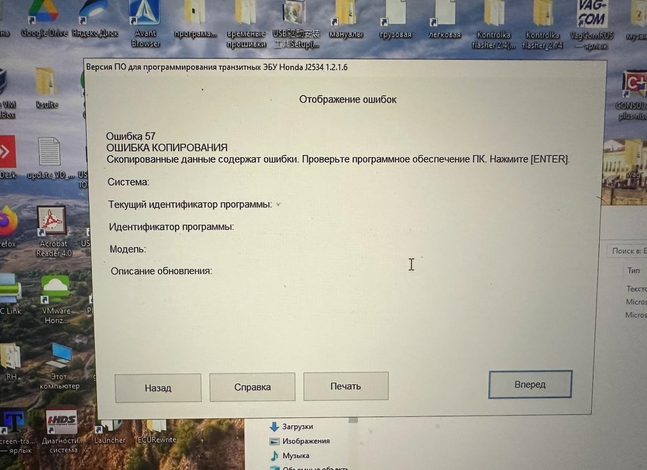

Столкнулся с проблемой прошивки РКПП через J2534 Rewrite (Европа) Civic 2008г.в.
Пишет ошибку 57 (Ошибка копирования. Скопированные данные содержат ошибку. Проверьте программное обеспечение ПК.).
Подключаемся через сканматик. Делаем все по инструкциям, устанавливали разные версии DHS. Сталкиваемся с одной и той же проблемой. Прошу помощи в решении.
Стоит базовая PJ-L070 но надо накатить PJ-3270
Как можно исправить ситуацию подскажите пожалуйста

Такой шнурок для диагностики скорей всего. Были случаи, что после попытки обновления ПО через него, ECU окирпичивался.
Нужно найти драйвера по ID оборудования или продавцу написать, у него ссылка должна быть.
kabel etot
dobri den esli moshesh pomosh ustanovku hds kitaisoi snurok ushe 5 dnei poprobuiu i ne smog ustanovit ne videt shnurka
Фотку шнурка приложи.
