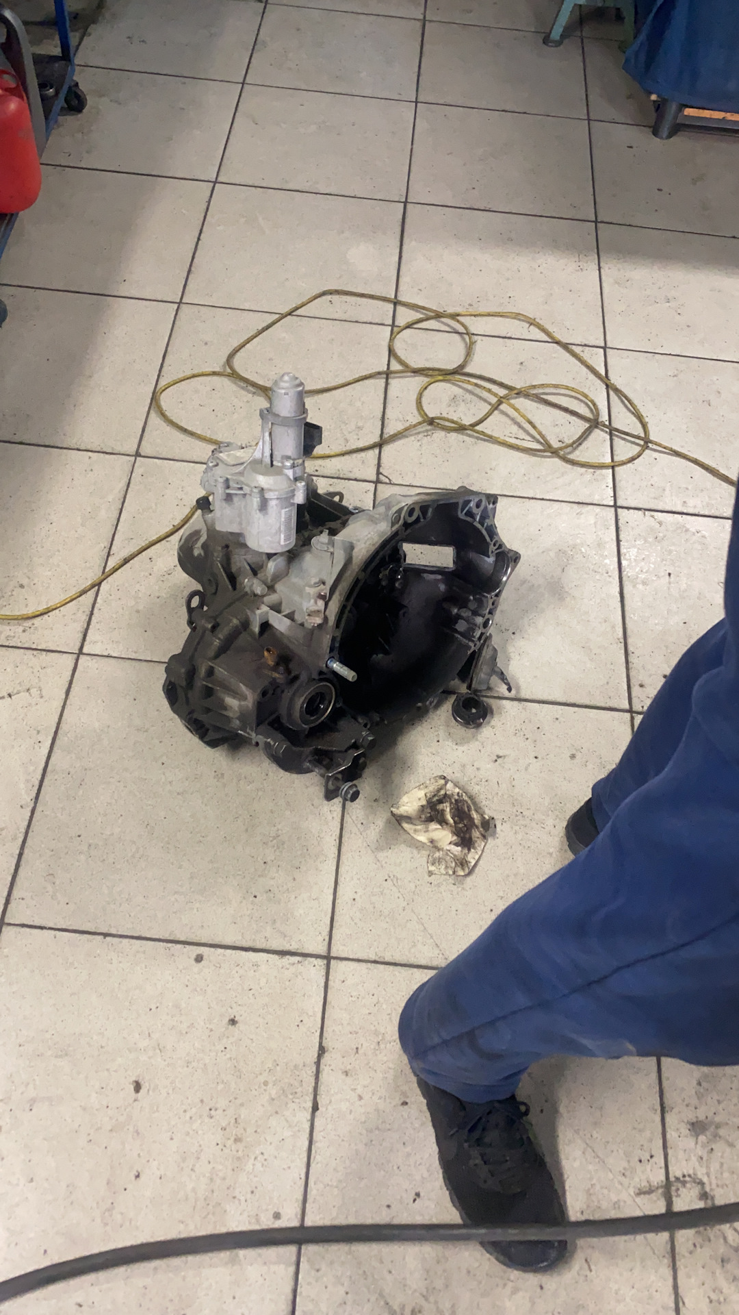

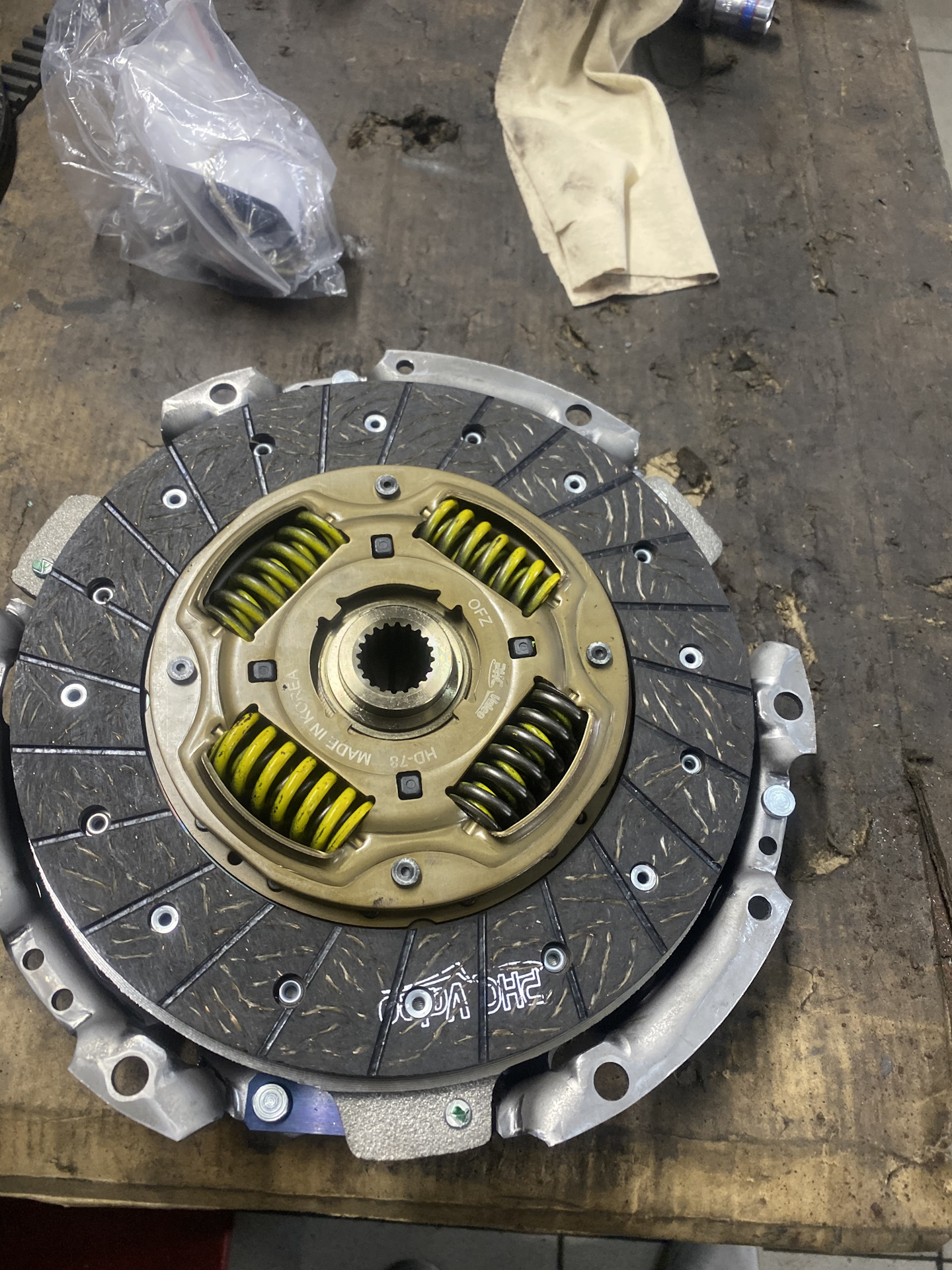

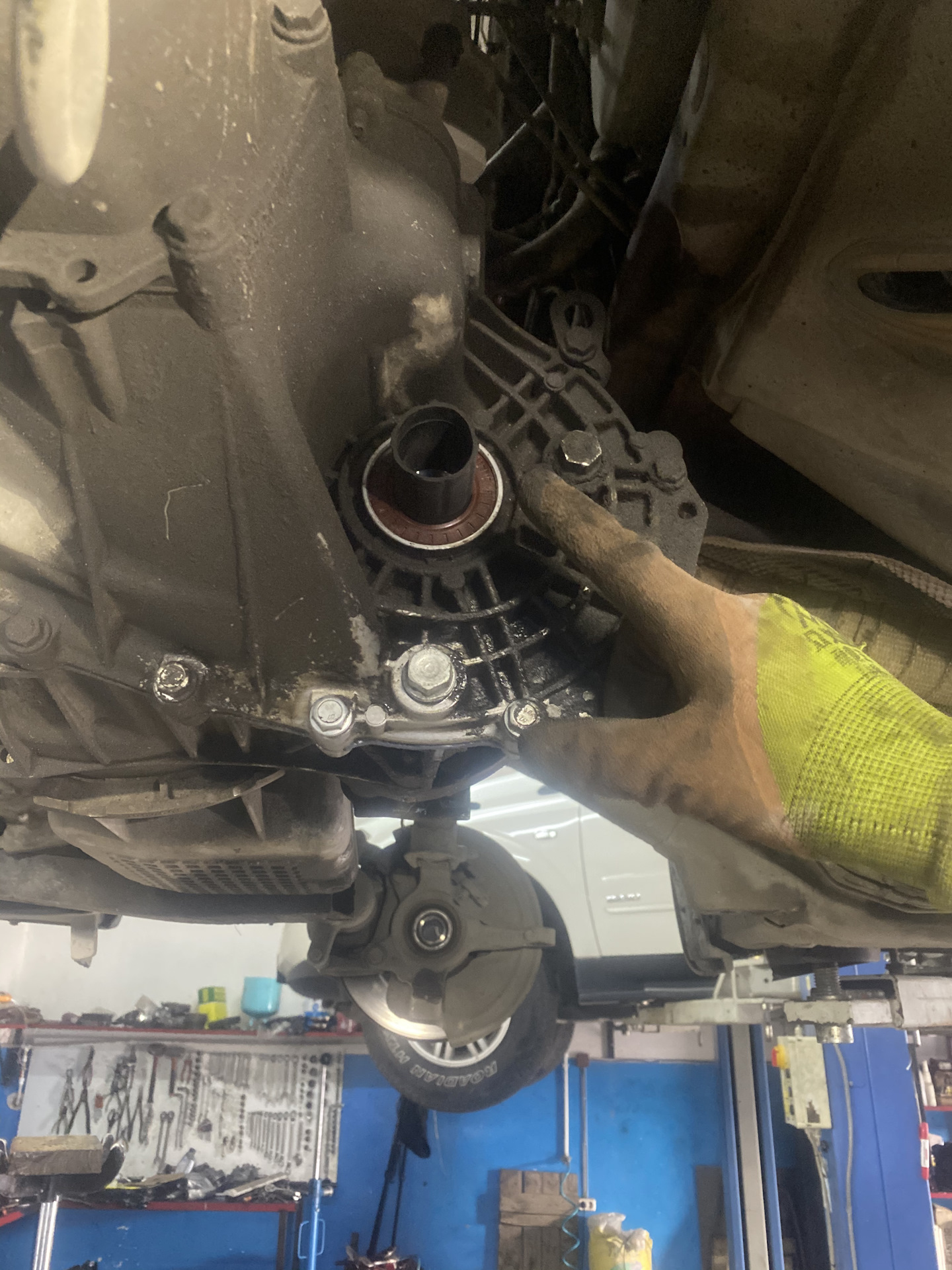

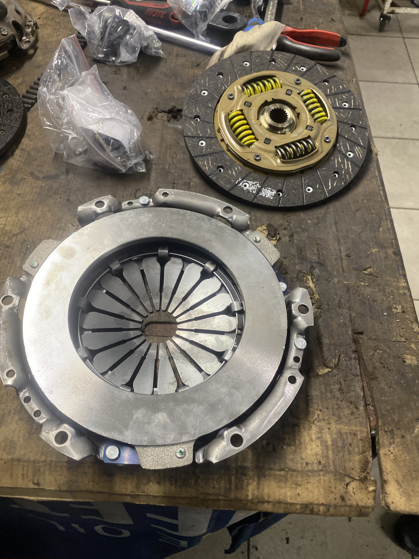

Доброе утро. Давно ничего не добавлял в бортжурнал) много чего делал с машиной за это время. Вчера ночью заменил сцепу, много читал про это, но пришел к своему личному решению и подсказкой мастера естественно не без этого. Корзина Valeo она одна на этот двигатель, но вот с диском хотел что-то по серьезней чем родной диск Valeo. Эксперимент удался) очень в положительную сторону.

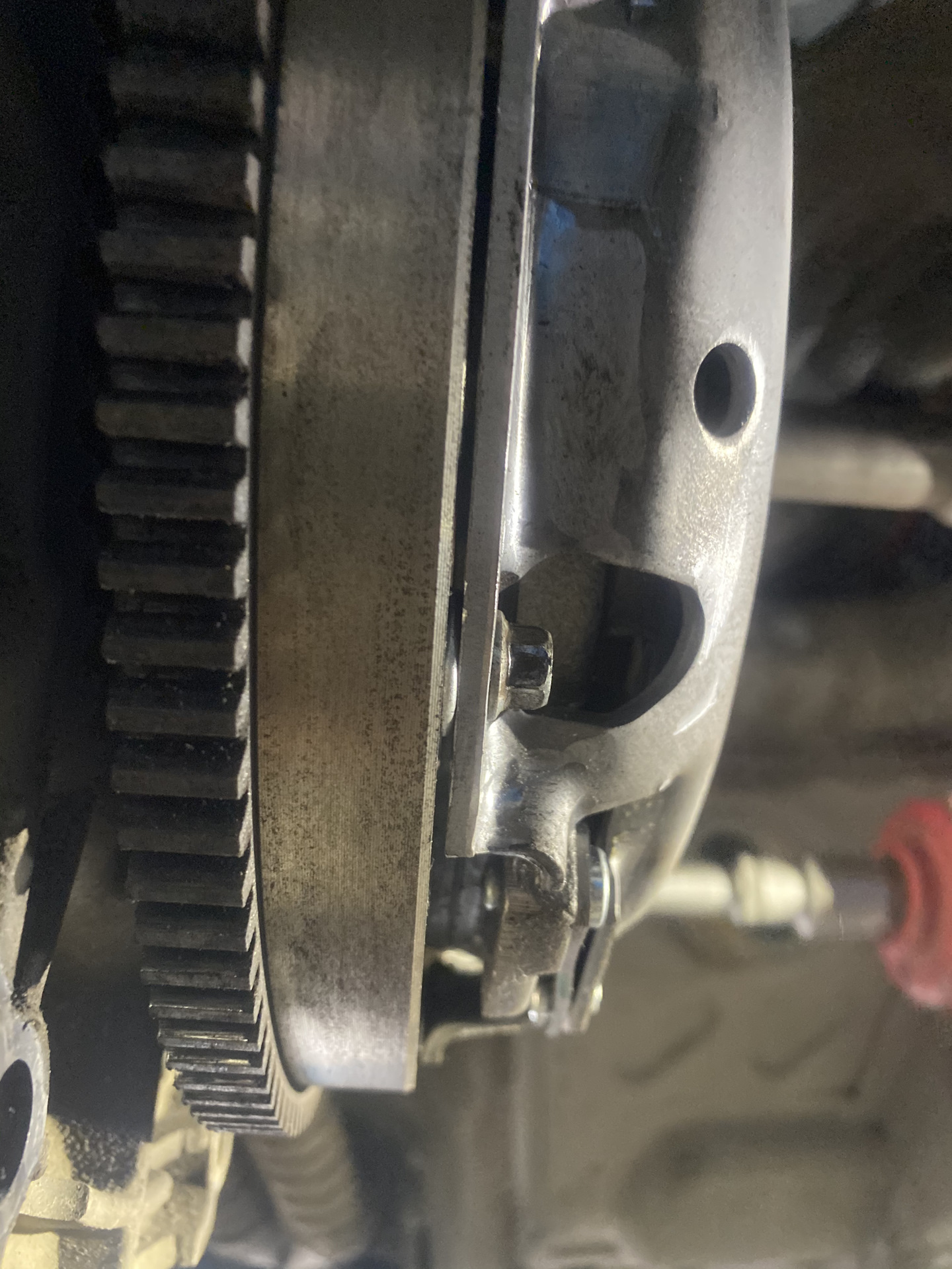

Диск взяли от Hyundai Accent артикул 803812 Valeo. При установки данного диска с корзиной без шайб увидели что, лепестки корзины ушли во внутрь и конечно же из-за этого у нас не прошла бы адаптация робота, с мкпп таких проблем не было бы. Поэтому использовали медные шайбы от ремкомплект АКПП. На фото видно расположение шайбы но там стоят простые они были заменены на медные, так как были очень кривыми и имели разную толщину. После установки медный шайб, лепестки стали ровно. После сборки коробки с данным комплектом пришлось два раза подряд делать адаптацию, причем скорость все включалась но вот шестеренка на панели приборов у нас горела, вторая адаптация убрала ошибку. Не советую ставить родной диск сцепления Valeo который предлагают на данную машину, у всех моих знакомых и если послушать тех кто поставил заводской диск через некоторое время опять начинает дергание.

А чем ведомый диск Sachs от шнивы не угодил? Уже масса народу его установило и я не видел ни одного плохого отзыва. Я на нем уже почти 30 тысяч проехал.
Мастер ставил этот диск на турбо приору в 280 лс и он выдерживал, поэтому решили именно его ставить. А самое главное что диск именно импорт а не в России сделан)
Гу блин, понятно, что не выдержит, оно рассчитано изначально на другой момент. А для обычной езды за глаза
Что она не выдержит ?
Сцепление, разработанное под 100 л.с
Ты про какой именно диск сцепления говоришь ?
От шеврон нива
Честно не знаю, но себе не от нивы поставил и рад этому)
