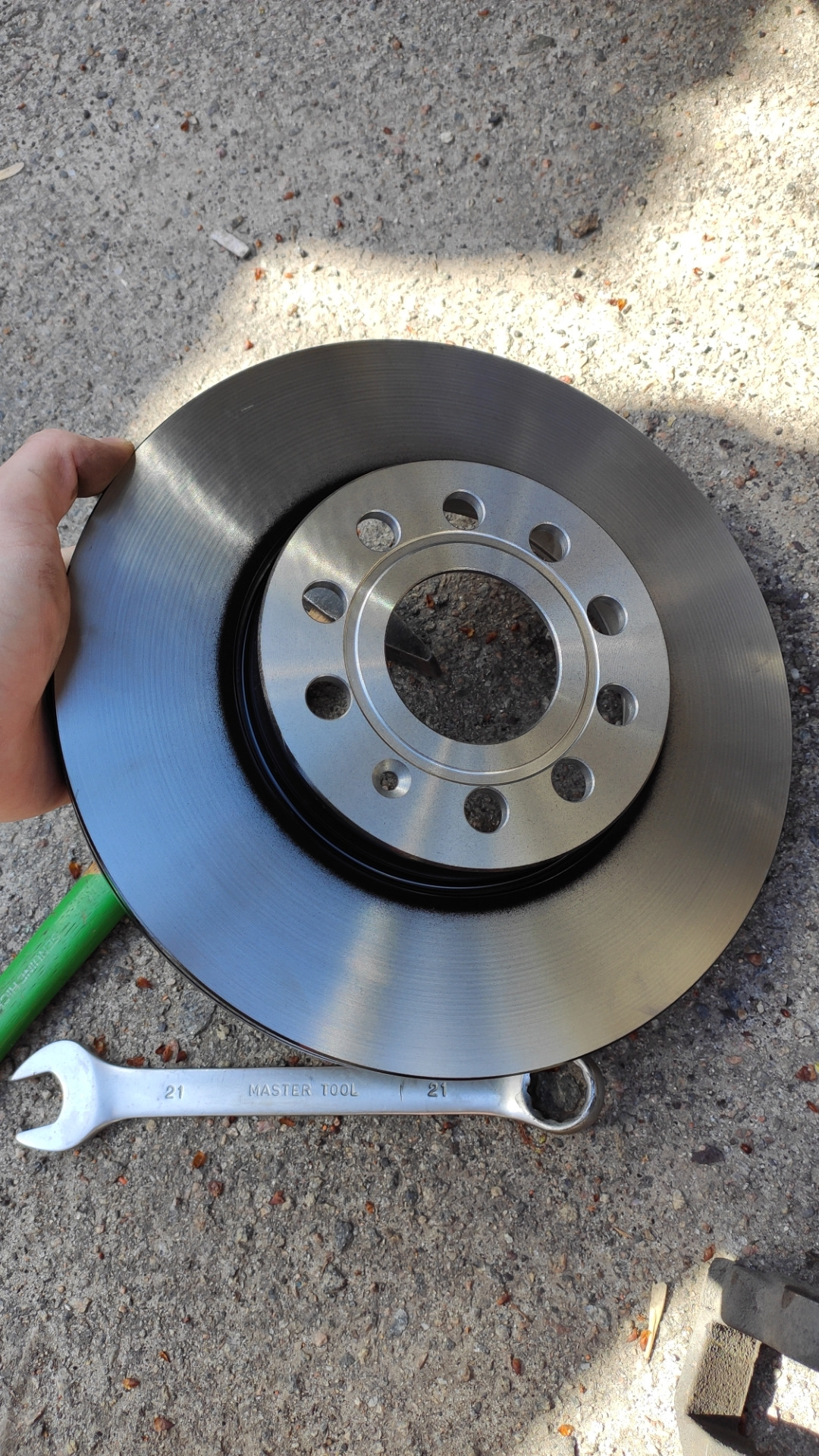

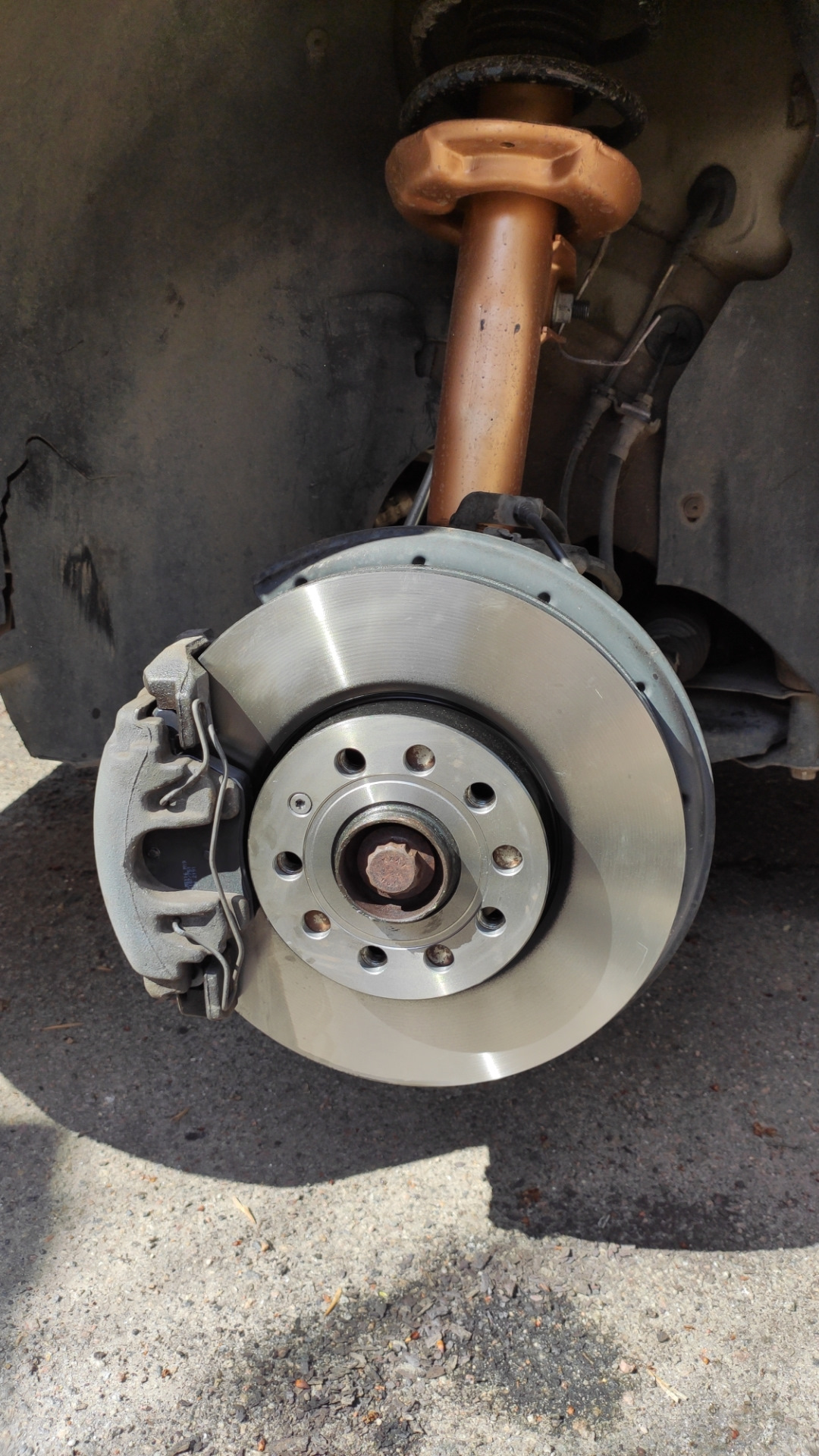

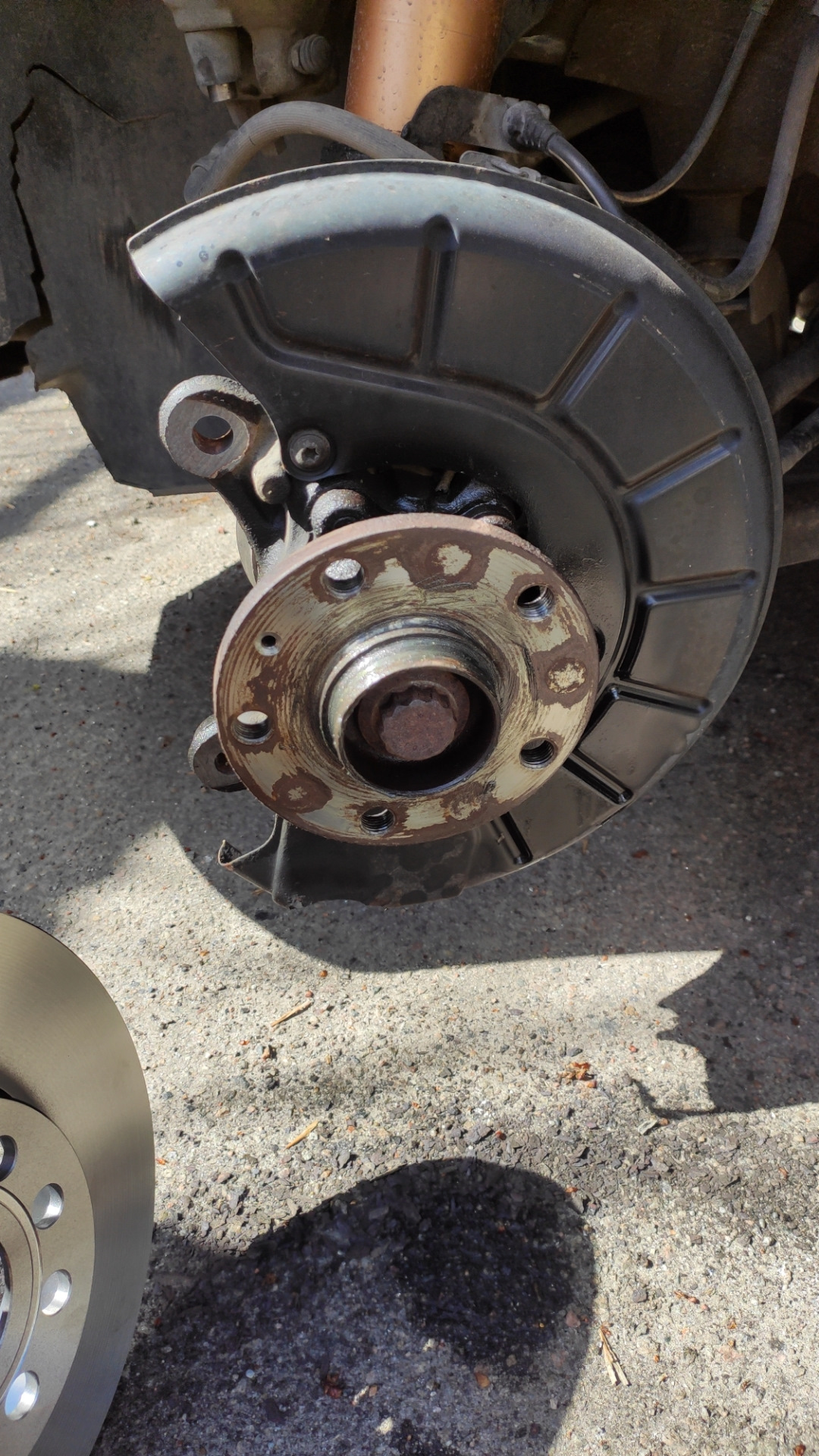

И так прошла успешно замена тормозных дисков и колодок)) без суперский самоделки для сжимания суппорта было бы подольше, а так 2 часа и все готово) датчика у меня нет, так что просто вырываем его с колодки. Диски и колодки фирмы TRW.
Запчасти на фото: DF4295

Размерность диска?
Цены?
Диск посмотрел, теперь правильно притереть колодки и все ок.
Все по каталогу, диск 288 мм, нашел по хорошей цене 800грн, колодки 800

Все гораздо проще, между колодкой и скобой, засовываешь балонник и тянешь в сторону- это спереди. Сзади- узкогубцами вкручиваешь поршенек. И не надо велосипед изобретать- его уже и без тебя изобрели!
За все эти приколы в курсе)) но все равно спасибо
vezynchik77
Есть еще эстетика и удобства в ремонте. Можно конечно и машину бревном подымать как раньше телегу, а нет почему то пользуются домкратом.
