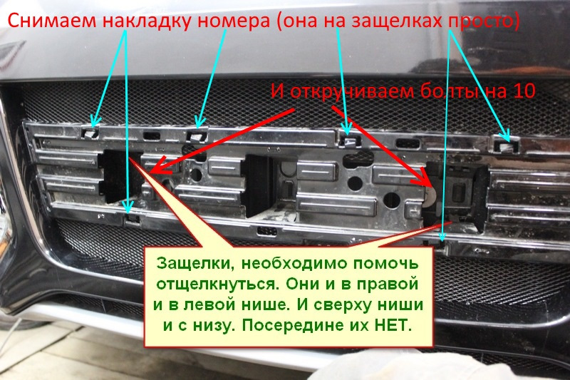

7. Снимаем номер, один пистон внизу накладки черной на бампере, и далее тянем ее на себя она на защелках.

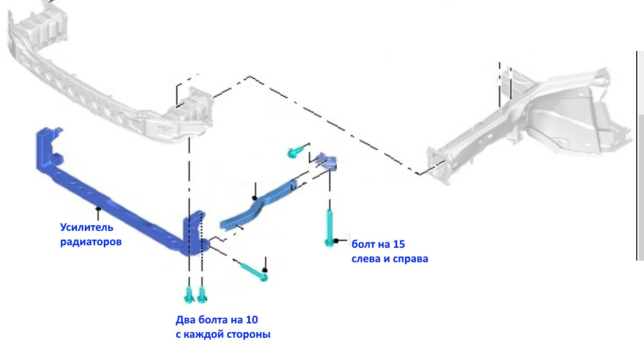

Откручиваем болты усилителя подрамника (ну на чем радиаторы висят). Два больших болта у подрамника на 15.
И 4 болта на 10 которые держат усилитель в лонжерону спереди.

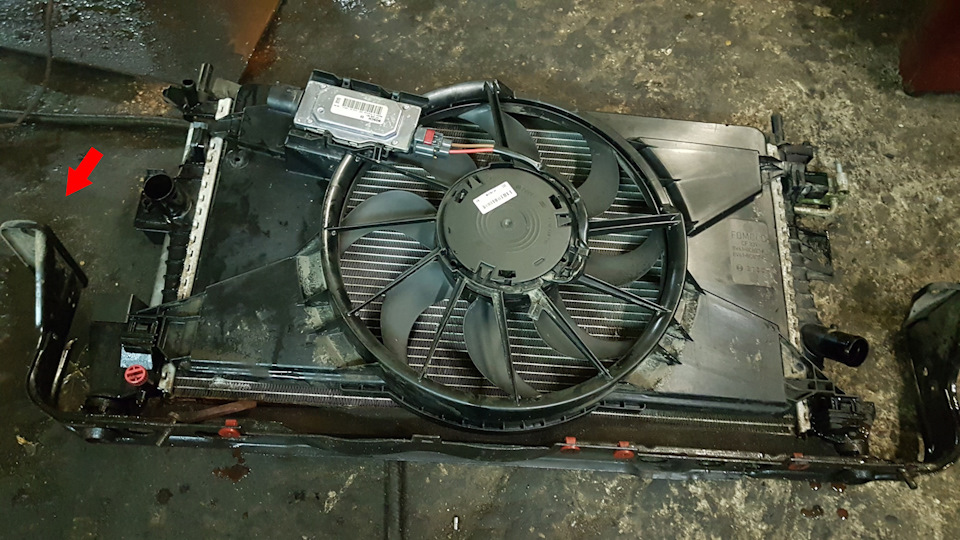

Лучше всего делать все это на подъемнике и с гидравлической стойкой, так как все это очень тяжелое и на яме не удобно и можно уронить все.
Еще один момент, радиатор АКПП не снимал, так как там хитрые быстросъемы, просто отсоединил его от основного и завел вверх на усилитель бампера.
Ну вот и все, радиаторы сняты.

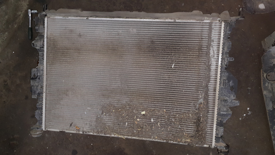

Вот такие были радиаторы

Моем с химией.

Щель между радиатором и конденсором лучше все-таки заклеить. Иначе конденсор будет продуваться значительно хуже за счет подсоса воздуха сверху.
А так все четко. Сам в прошлом году этим же занимался. Вот состояние радиатора на дизеле — 5 лет.
там штатная губка, как была так и осталась на месте.
у тебя вообще жесть была
А, понял. На предпоследней фотке вроде оторвана была)

Блин, разобраться не могу — как снять усилитель, чтобы радиаторы выдвинуть можно было ? Оно там как-то хитро в телевизор убрано все, понять не могу как и что откручивать…
Я тоже прошлой весной занимался, ради профилактики, но помыл номинально, не выдвигая
Я же все описал. Радиаторы снимаются вниз с усилителем нижним. на земле будет ну очень проблематично.
Каким нижним ? Вот у меня на фото — усилитель бампера. Он видимо к лонжеронам крепится, по 4 гайки на сторону. Вот не могу понять как до них добраться.
вот, на нем и стоят радиаторы все. все снимается вниз
Жесть конструкция, а картинка крутая, утащу себе. Есть что-то еще из этой серии ?
картинку нарисовал щас за пару минут из каталога запчастей. что ты хочешь еще из этой серии? я сам эти схемки делаю обычно
Да мне бы все что связано с этими усилителями и на чем висит, да места крепления всего этого дела. С картинкой все проще будет.
Я же прислал картинку, и болты показал, усилитель висит на 6 болтах. а на нем просто стоят радиаторы ничем не закреплены, при опускании могут упасть аккуратно.
вот на фокусе мыл, все так же, принцип тот же, смотри вот как все снимается. с усилителем.
Вот эти "уши" левое/правое к чему крепятся ? К основному усилителю под бампером который, поперечный перед радиаторами ?
да все верно, на схеме показано же. на месте посмотришь все понятно.
