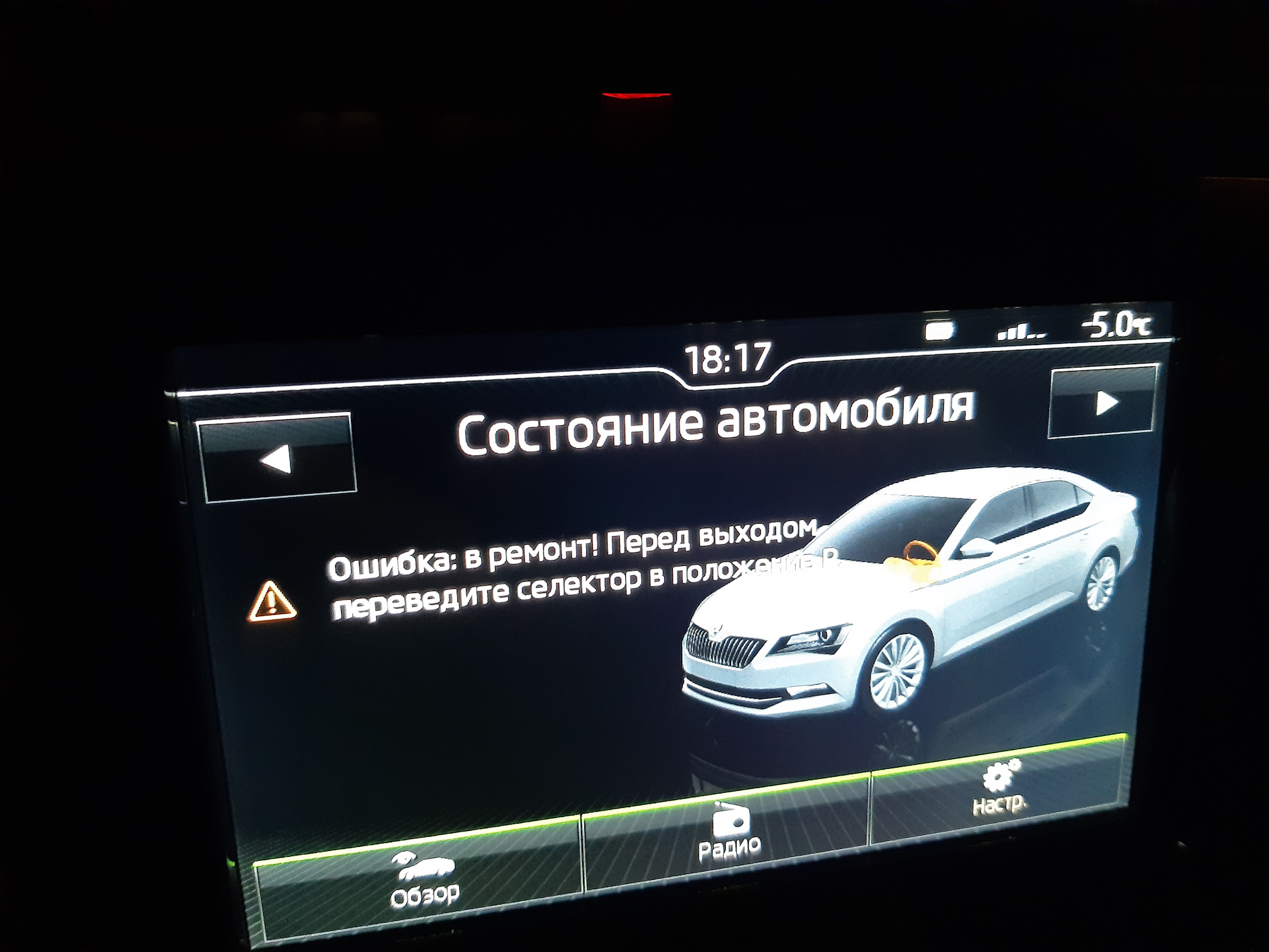

Всем привет! Многие слышали о периодической ошибке, которая возникает на щитке приборов и на бортовом компьютере на автомобилях шкода с коробкой DSG — Ошибка: в ремонт! Перед выходом переведите селектор в "Р".
В прошлом году попалась мне статья Ремонт микропереключателя селектора DSG. Я её добавил себе в закладки, как оказалось не зря и СПАСИБО TURBOvRS за неё.

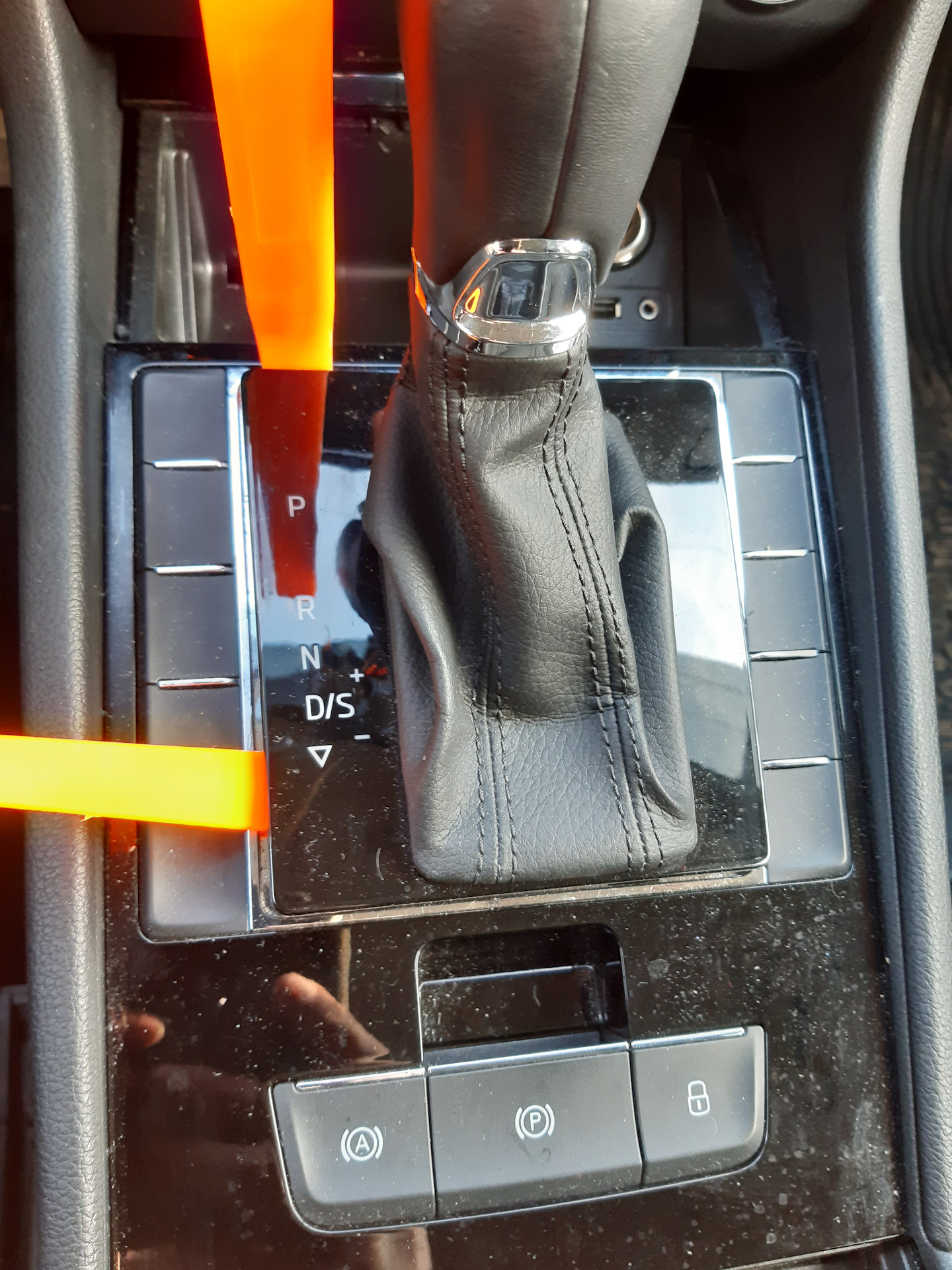

Данная ошибка первый раз появилась у меня осенью.По пути на дачу, я остановился сходить в магазин, когда вернулся завожу машину, перевожу селектор в положение "D" и тут я вижу

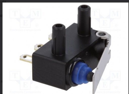

Пощёлкав селектор в разные положения, ничего не изменилось машина заводится, коробка переключает ключ вынимается из замка зажигания (если совсем "накроется" микропереключатель, то ключ из замка зажигания можно вытащить, только скинув минус с аккумулятора ), думаю доеду до дачи, благо осталось километров 10 и почитаю, что люди пишут. Проехав километра 2 всё исчезло, я уже подумал может просто какой глюк, но спустя пару месяцев снова появилась, а затем пропала и потом сразу через неделю опять эта ошибка. Был бы автомобиль на гарантии, поехал бы к дилеру, но … Решил попробовать самостоятельно поменять "микрик" Сам переключатель нашёл в магазине "чип и дип "метро беговая стоимость примерно 80 рублей. (SM5-02N-38G микропереключатель с лапкой 250В5А)

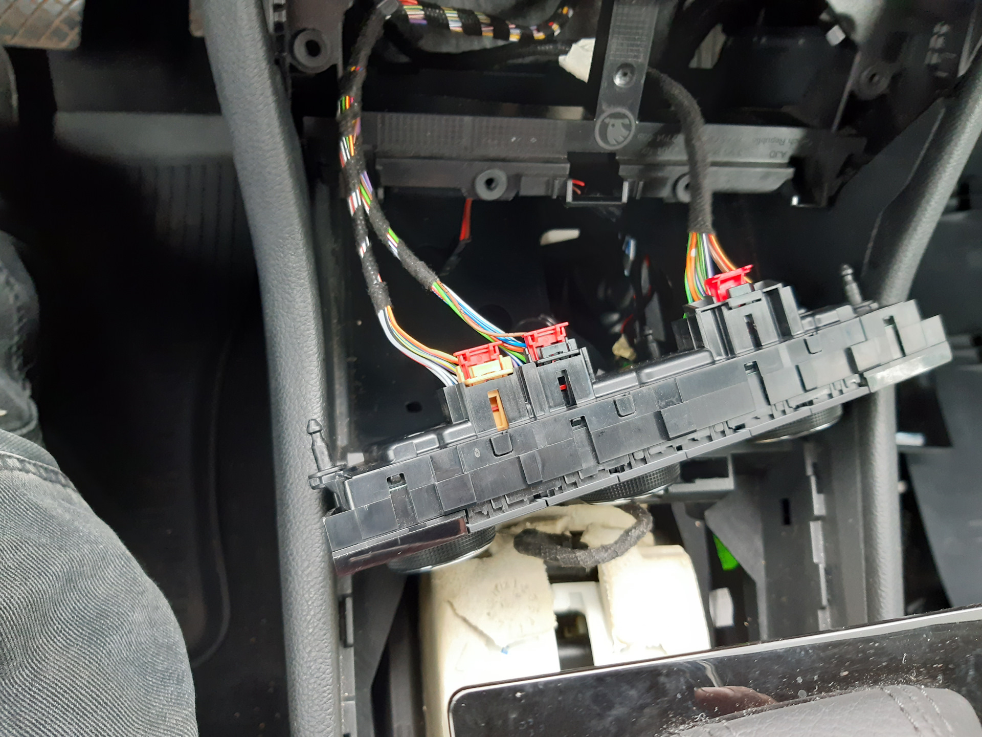

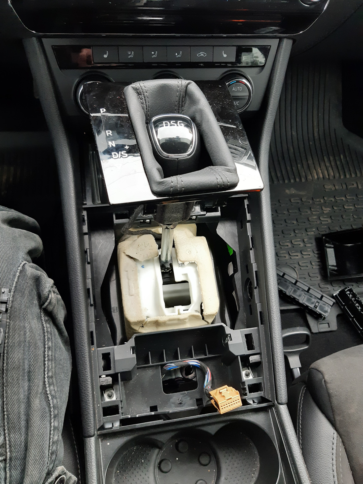

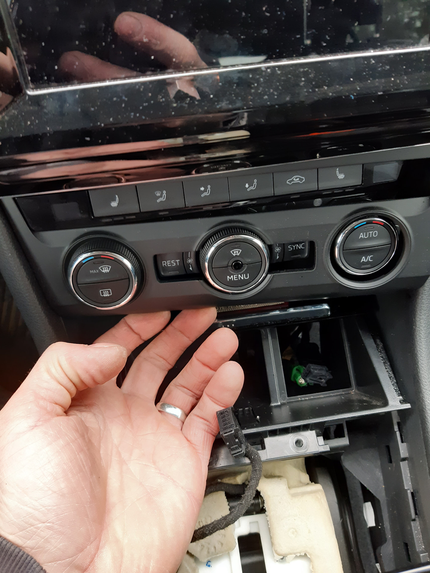

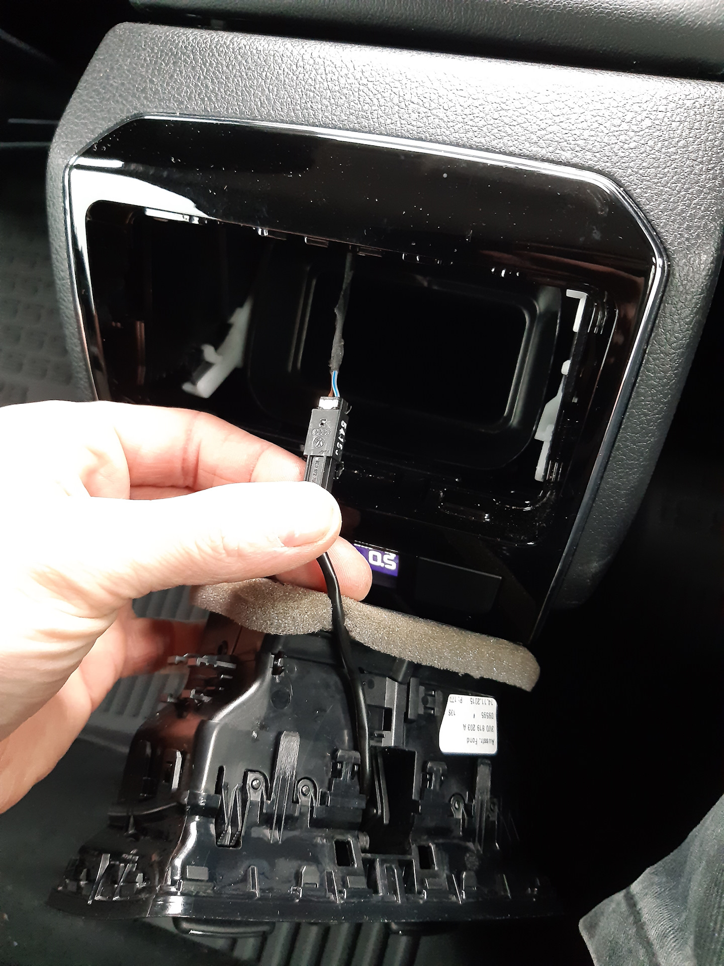

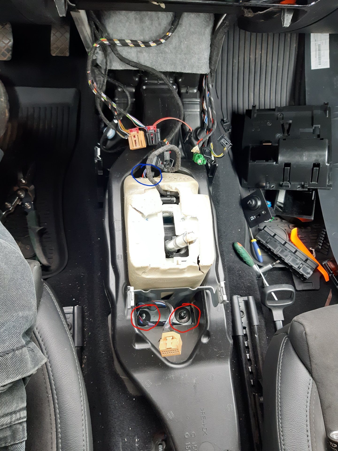

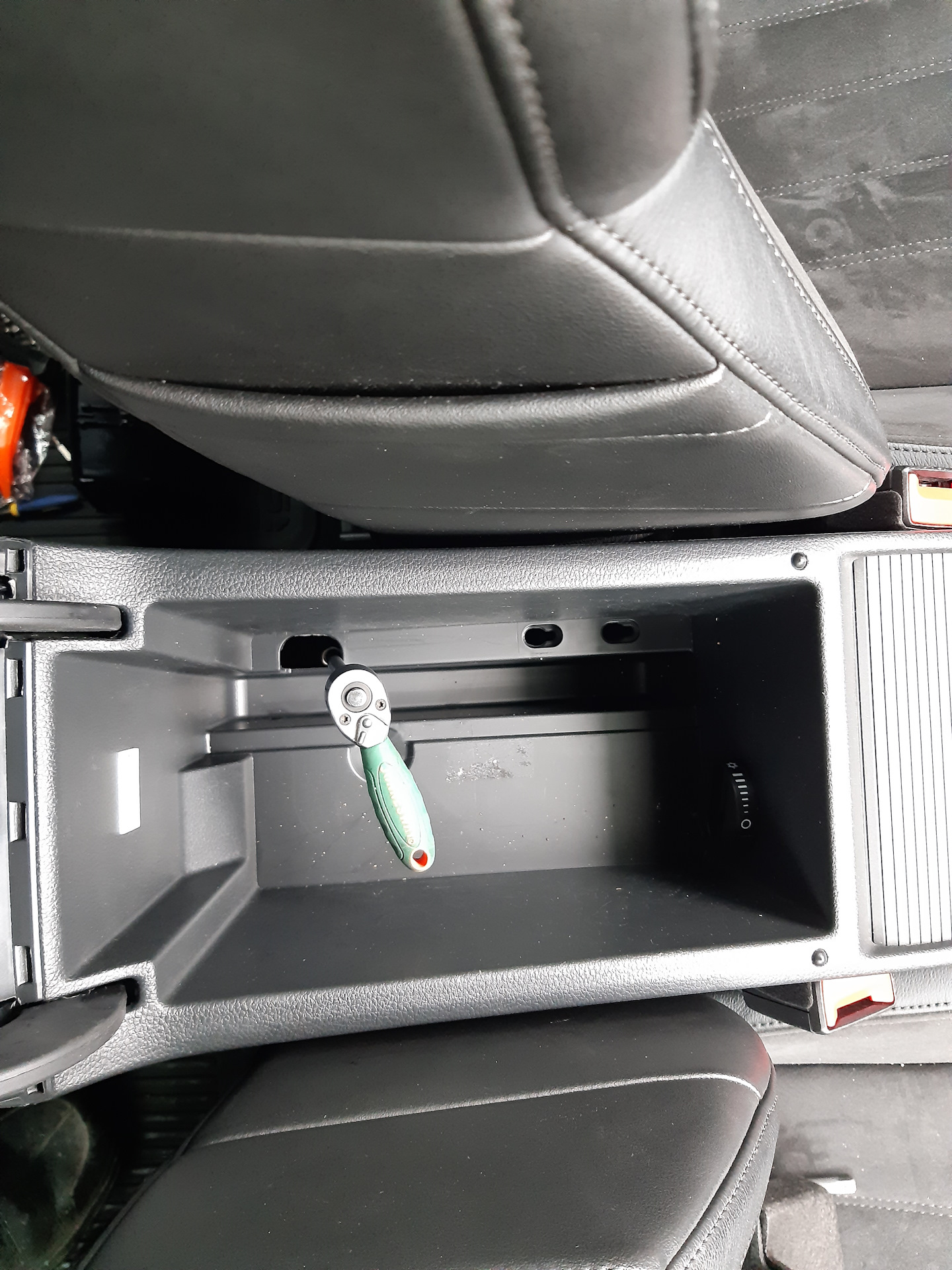

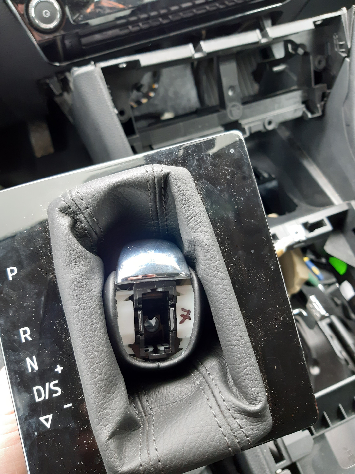

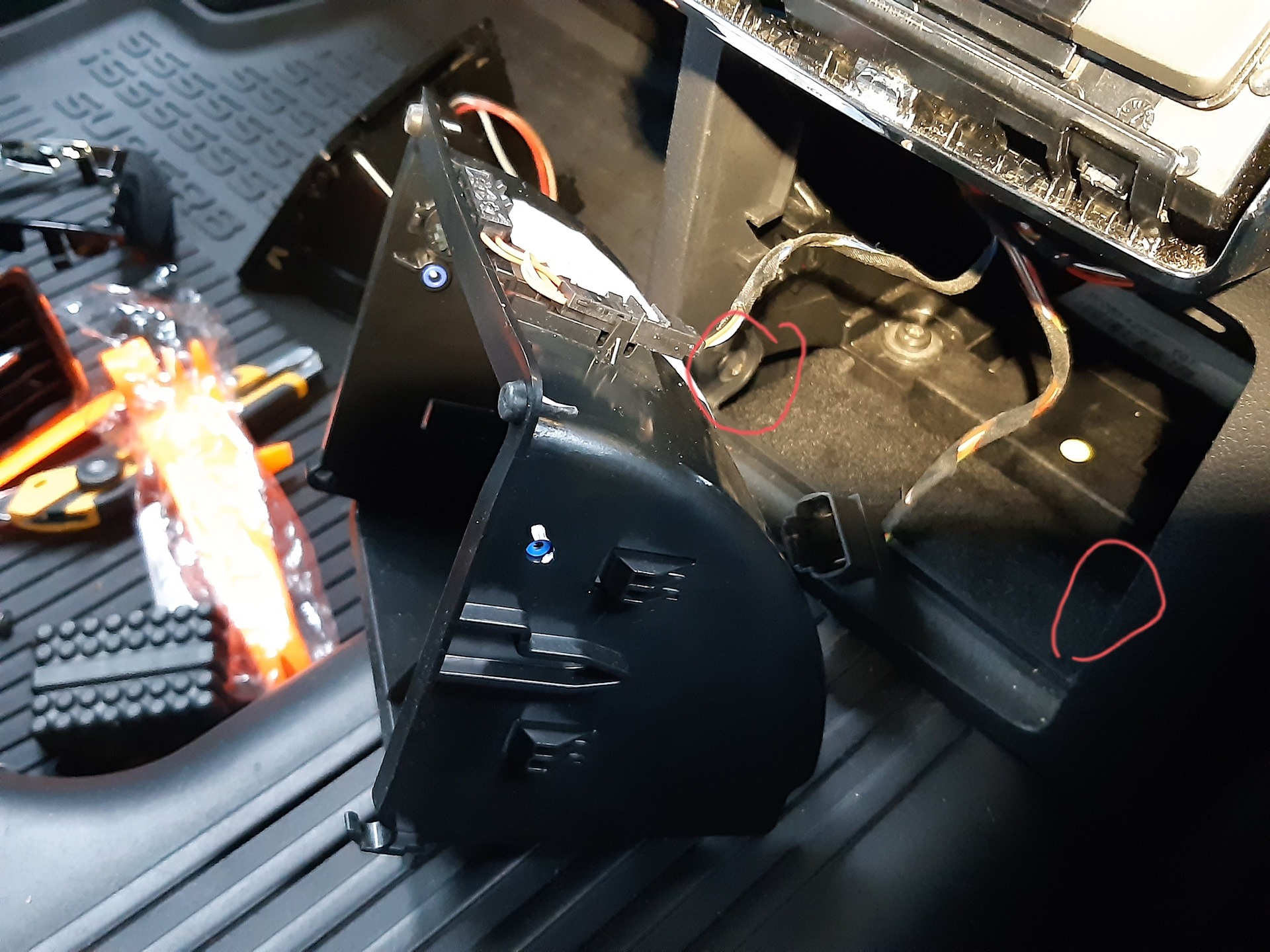

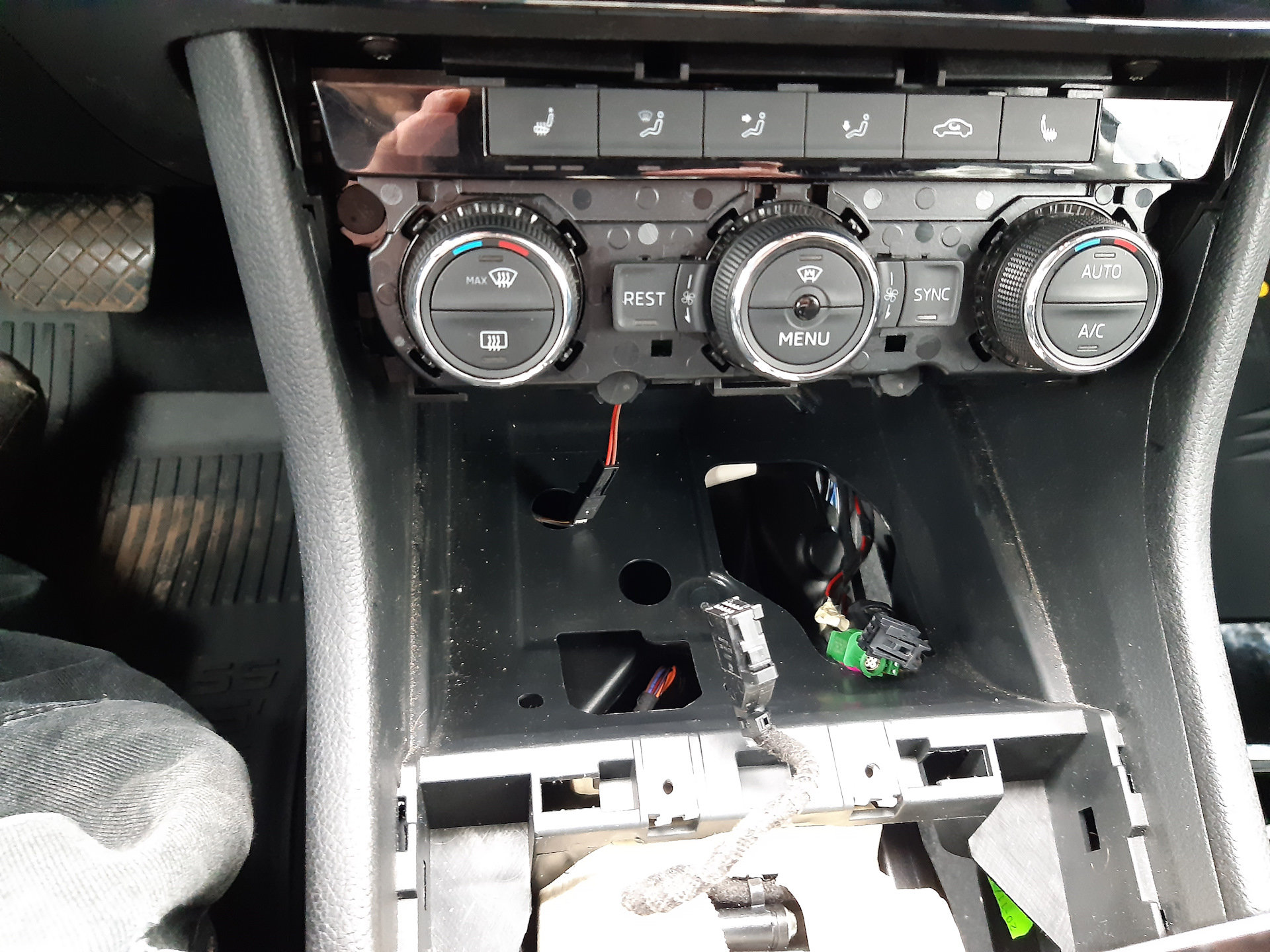

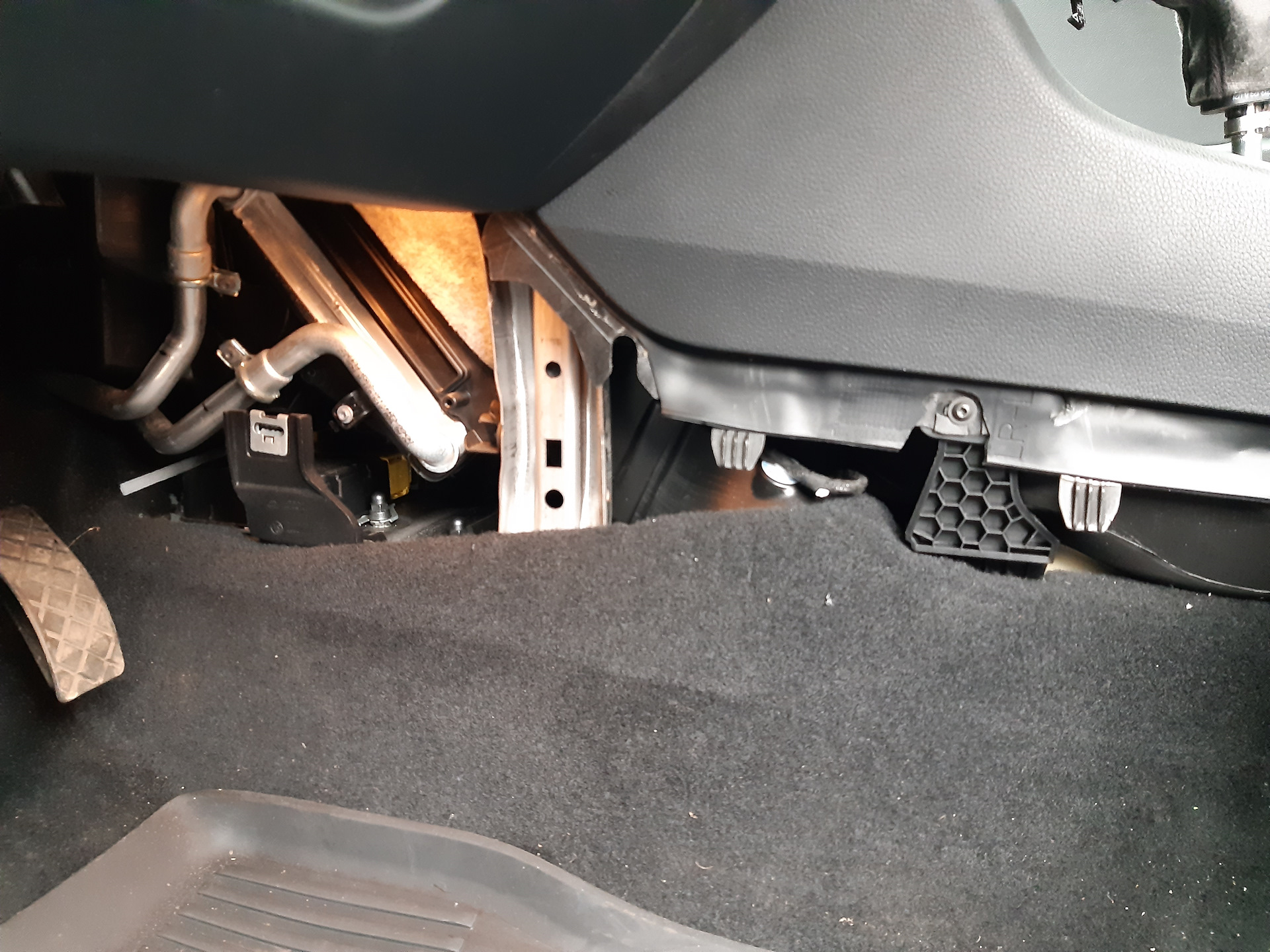

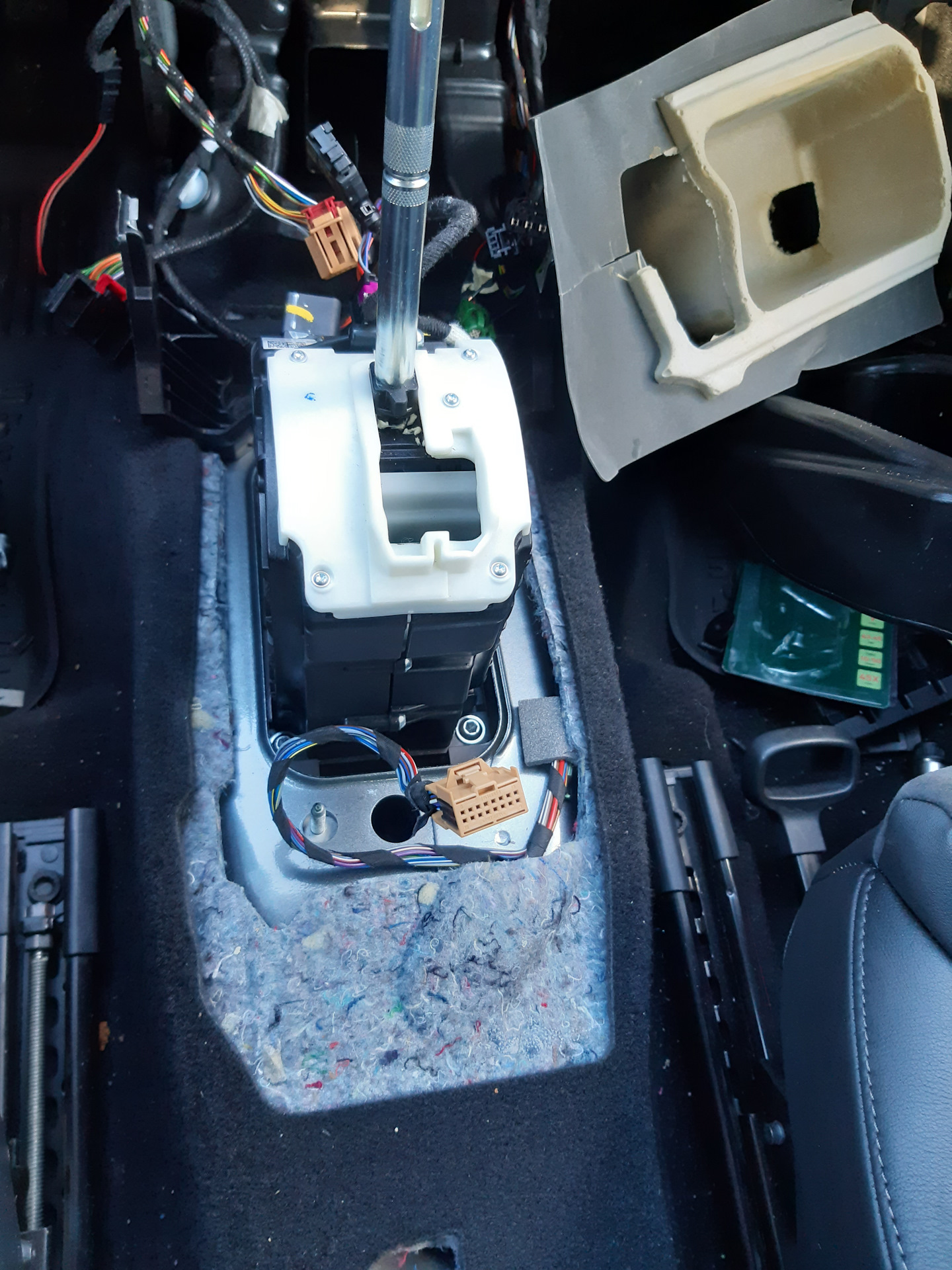

Чтобы добраться до селектора нужно разобрать весь центральный тонель.

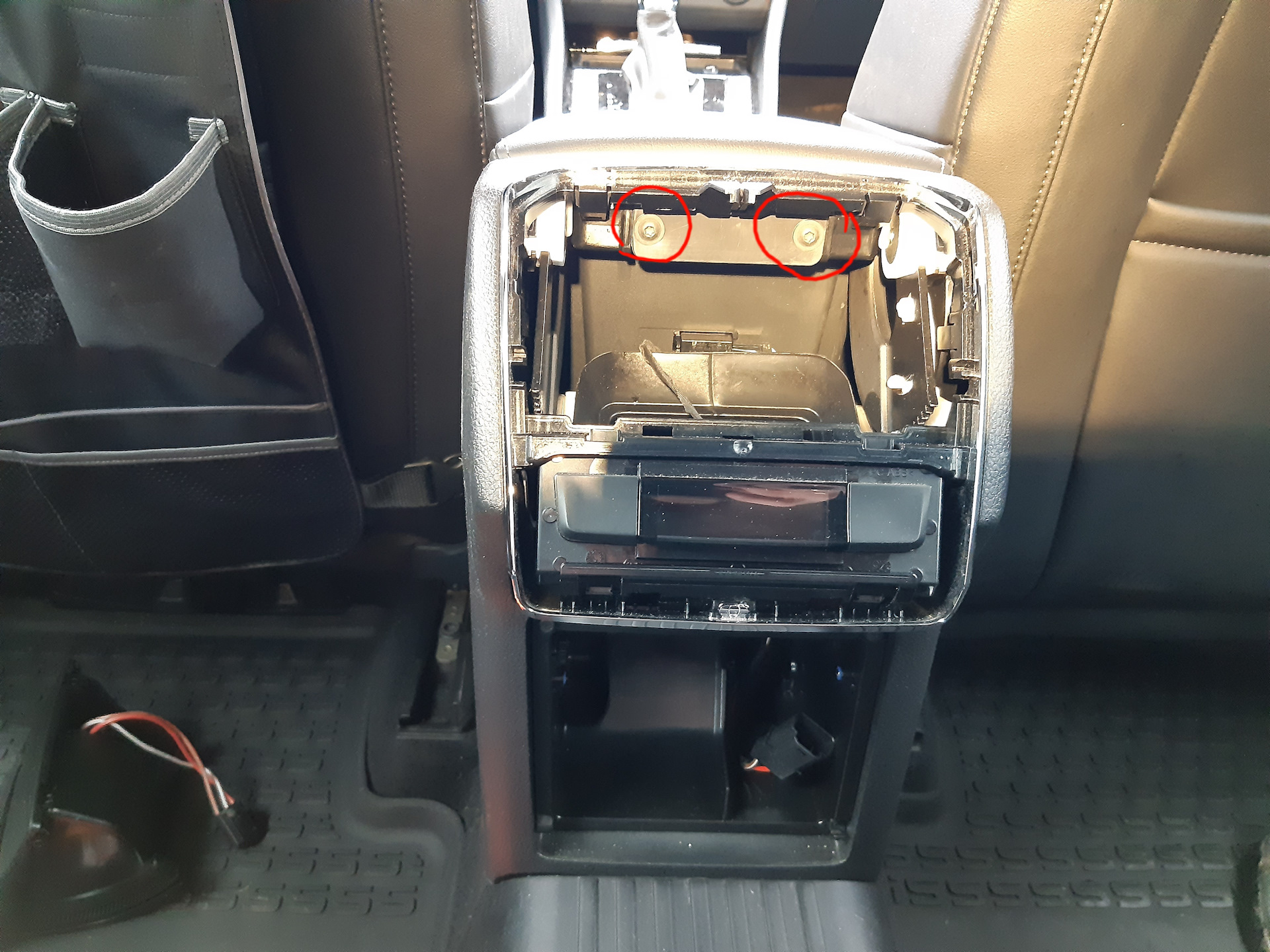

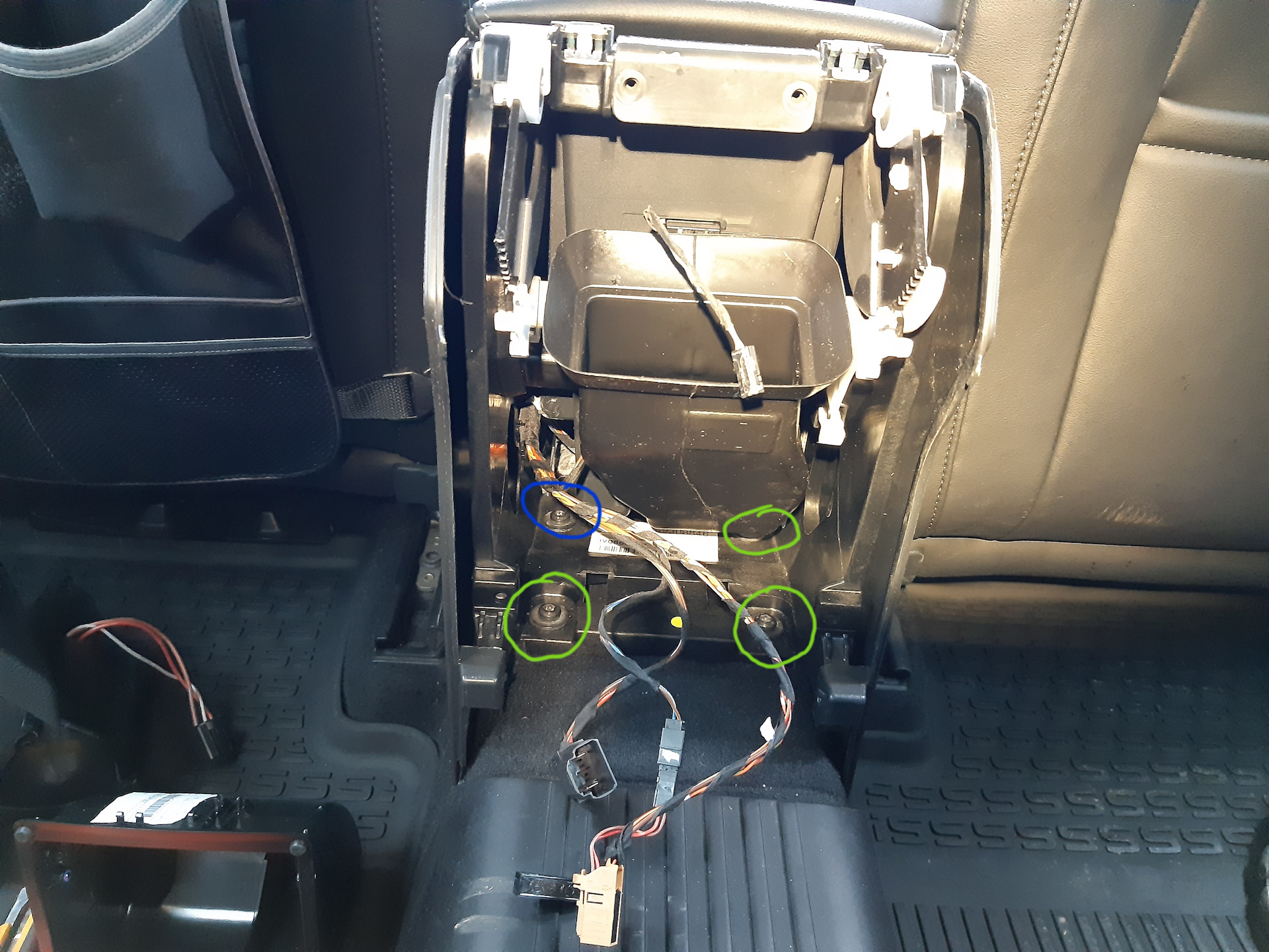

Самое сложное для меня было как снять подлокотник, без этого не получится снять тоннель. Всё остальное снял легко, в интернете я не нашёл информации, но как говорится :«Терпение и труд …»

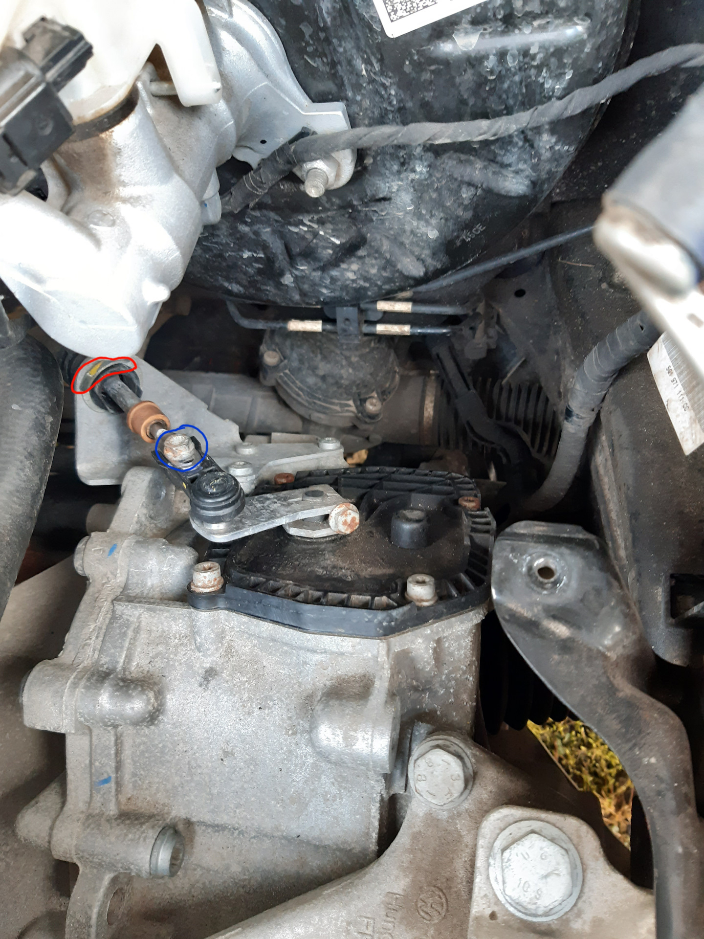

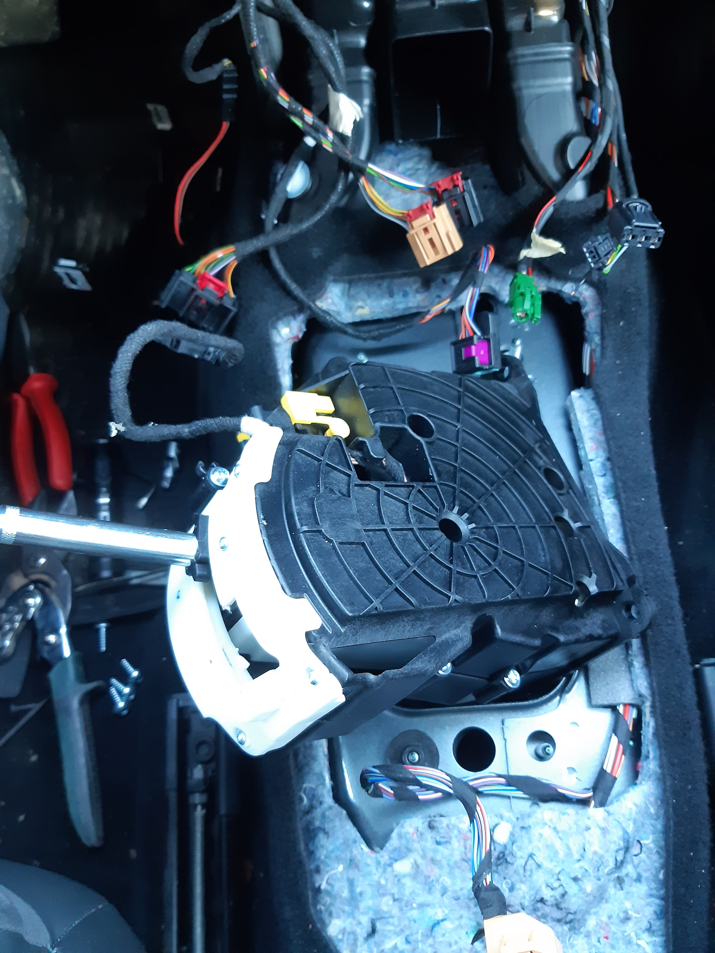

После того, ка добрался до самого селектора я отсоединил тягу с коробки

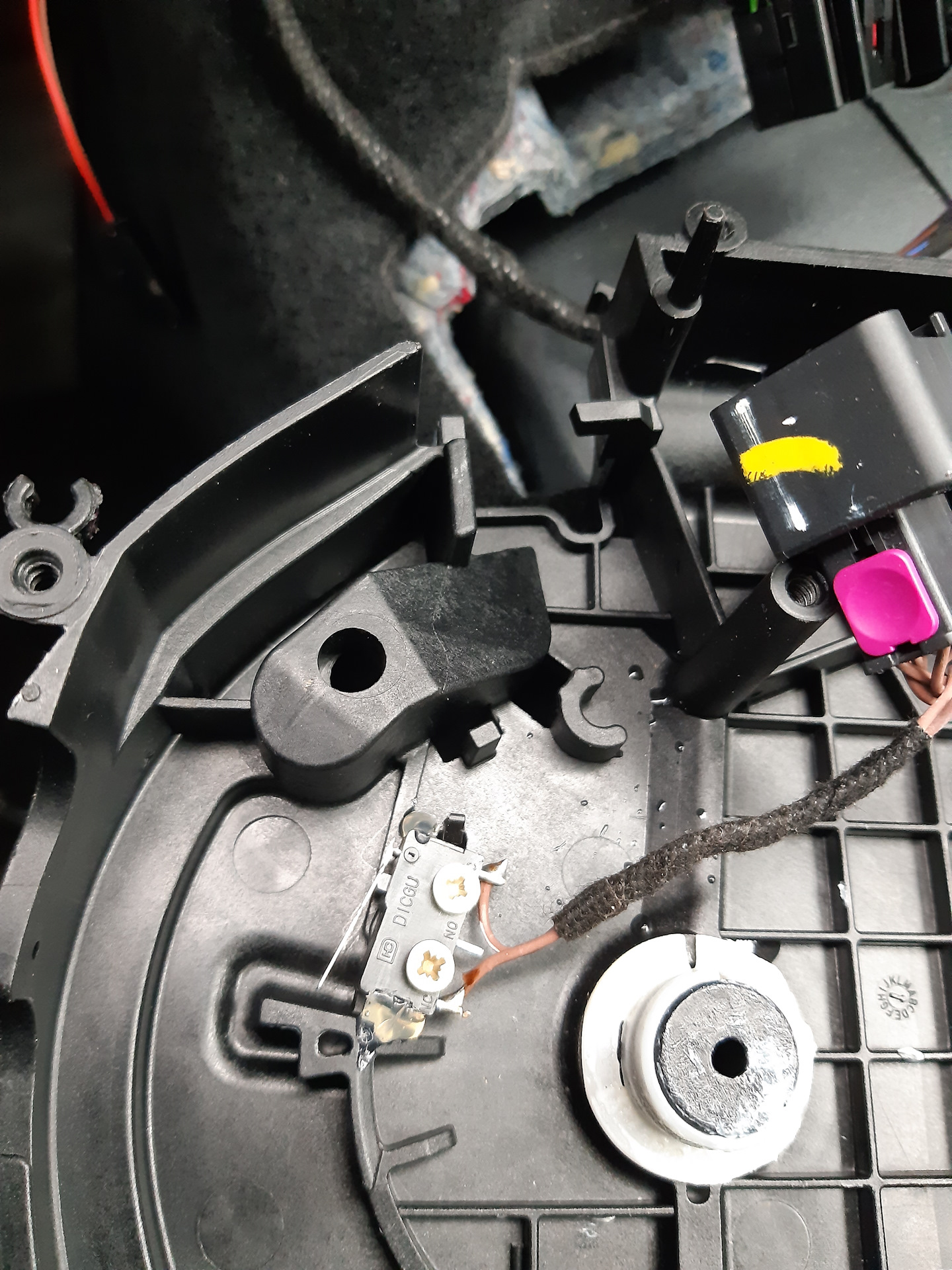

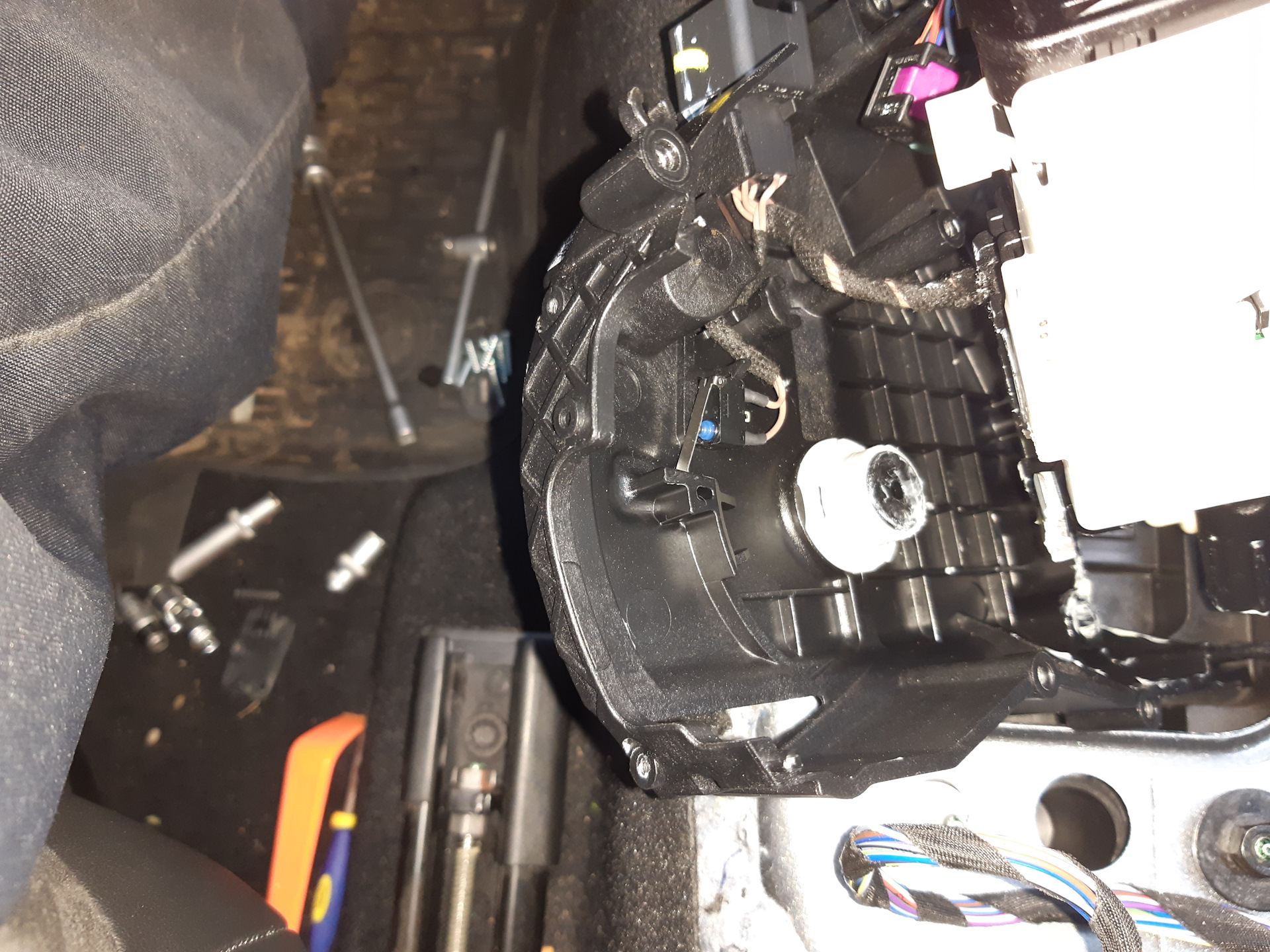

Затем чуть вытащил селектор и разобрал его

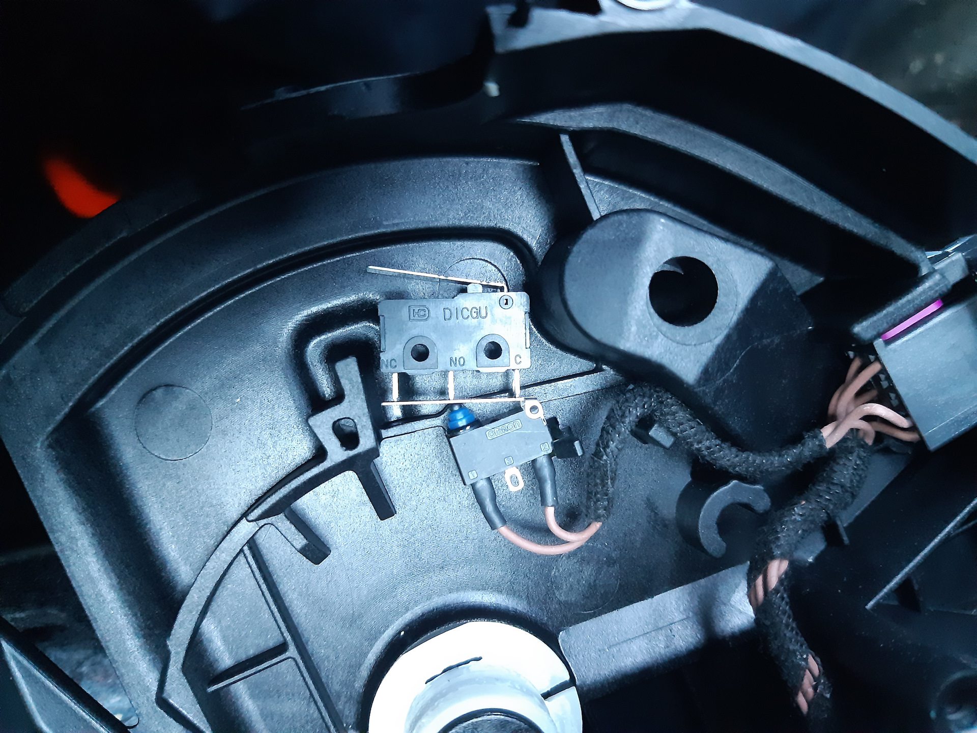

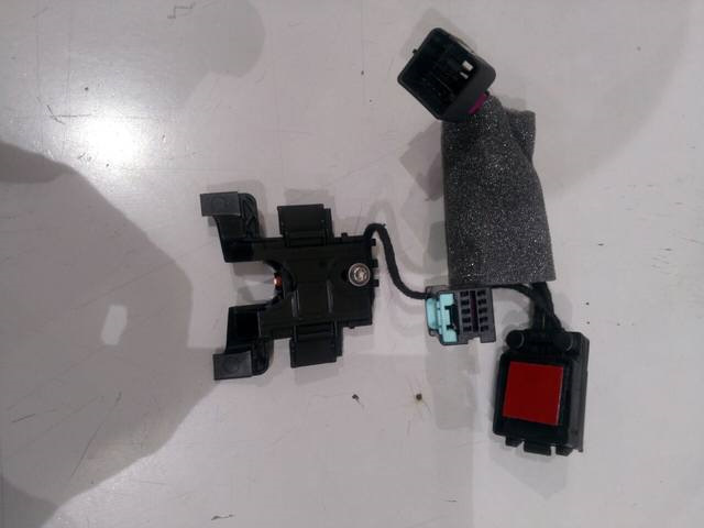

Приложив заводской и магазинный микропереключатели я понял что здесь придётся "колхозить" .Решил уточнить стоимость селектора, т.к. заводской микрик естественно я не представляю как можно найти. Точно не помню, но стоимость селектора примерно 18 -20 тысяч
Ничего не поделаешь, отступать поздно будем пробовать
Собираю всё обратно проверяю и ВСЁ РАБОТАЕТ!

Пардон, господа. Таких маленьких микриков на VAG-е я раньше не встречал. Такой ещё найти …
Огромное спасибо за отчет. Все очень наглядно и понятно.
Хотя микрики, нужного размера можно купить в радиотоварах. И они встают как родные. Единственная проблема купить качественный.

У Вас другой микрик, его тоже можно было в чип и дип купить.
К сожалению когда всё уже было разобрано за 100 км от этого магазина… Только тогда и увидел что он совсем других размеров. Честно сказать я собирался временно поставить этот микрик и приехать повторно с образцом для подбора но как говорится если не видно разницы… как то не очень хочется заново всё разбирать. А родной так и лежит в подлокотнике)))

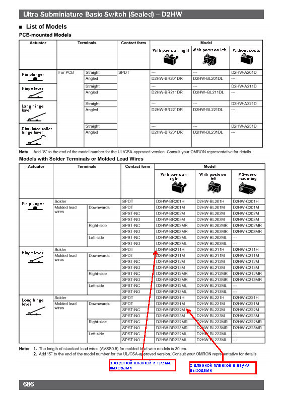

Судя по спецификации omron на ECS должен подойти D2HW-BR222M. У него длинная планка и два выхода. Но он редкий и я его не нашёл.

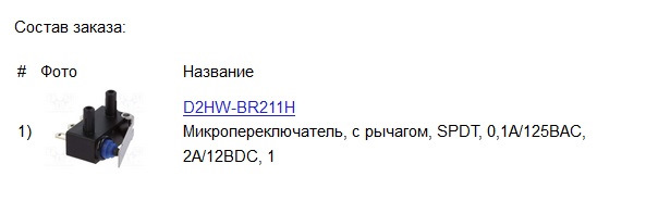

Пришлось купить D2HW-BR211H в магазине радиоэлектроники (240 руб). У него короткая планка и три выхода. Средний выход откусывают, а планку переставляют от родного микрика.
Сегодня завёз электрику на сервис. Он сказал, что такие ставят в двери в левом и правом исполнении (BL и BR).
Надеюсь мне подойдёт. Отпишусь по итогам.

D2HW-BR211H подошёл, но как и говорил выше, с заменой планки (средний контакт можно не откусывать).
Со слов электрика, после установки ошибка вылезла снова и он зачистил контакты на плате. Вроде помогло, ттт…
