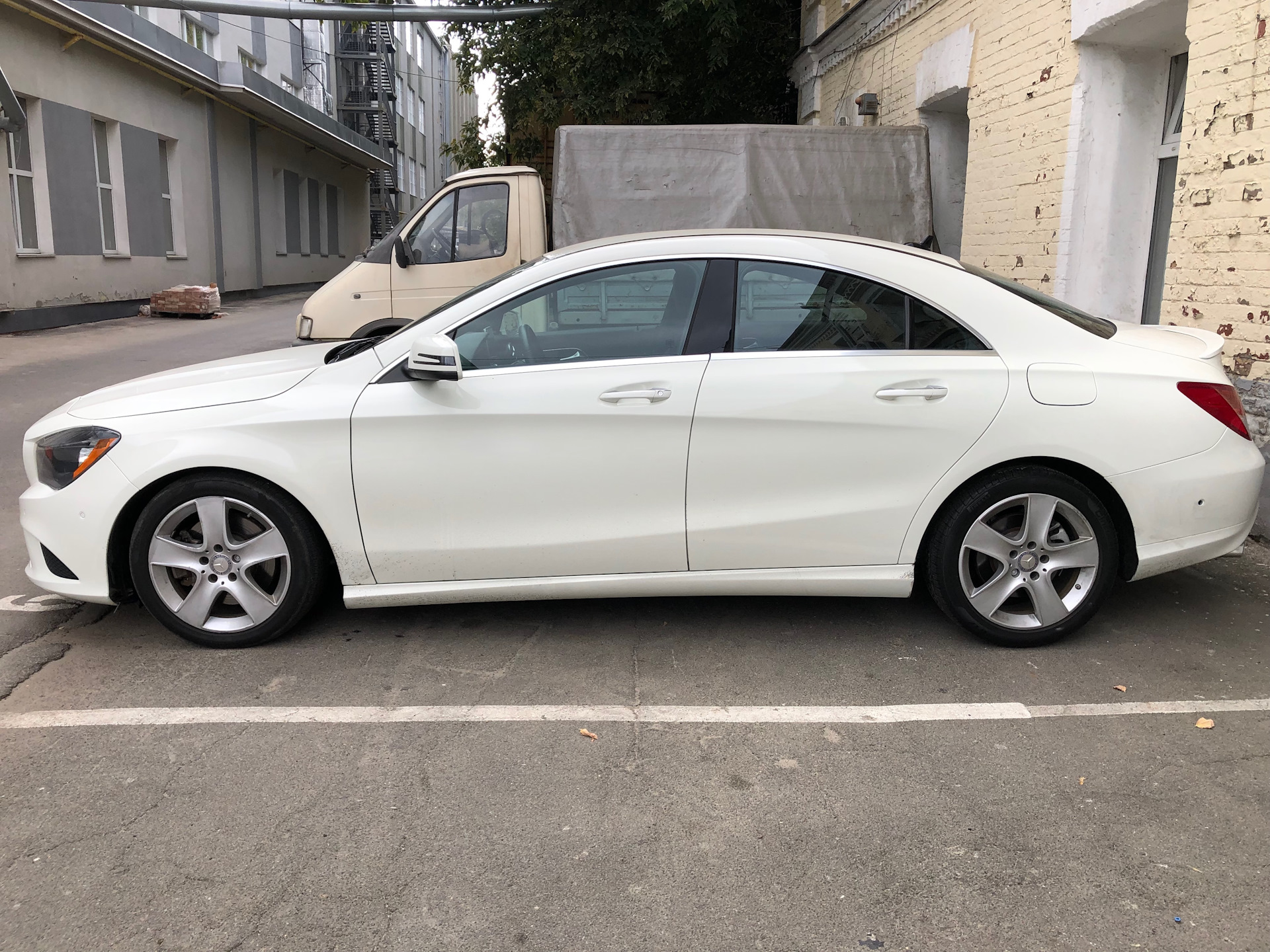

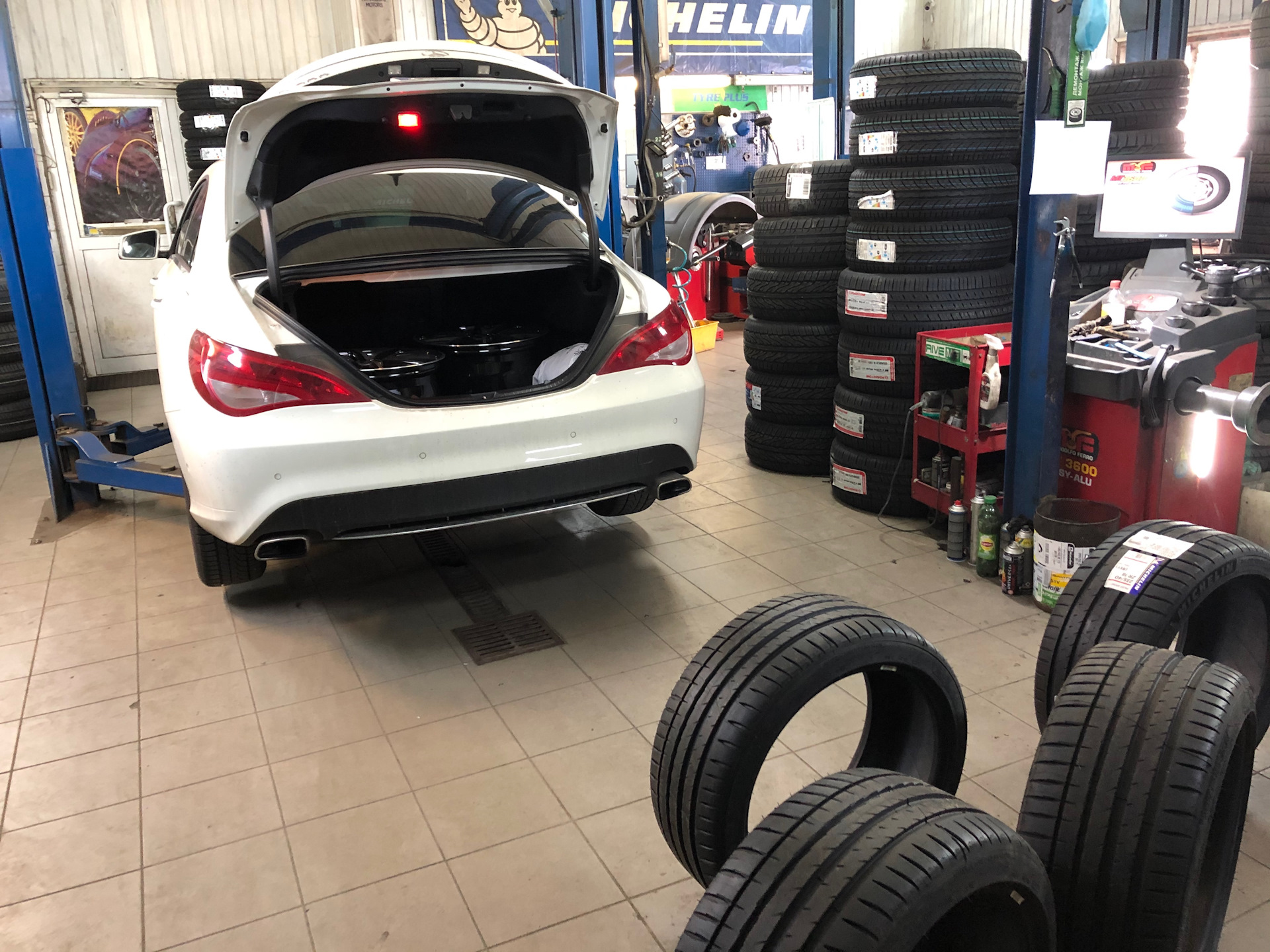

Собрал наконец-то летние колеса— Диски A1764010800— Резина Michelin Pilot Sport 4 235/40 R18 95Y XL— Датчики A0009058504

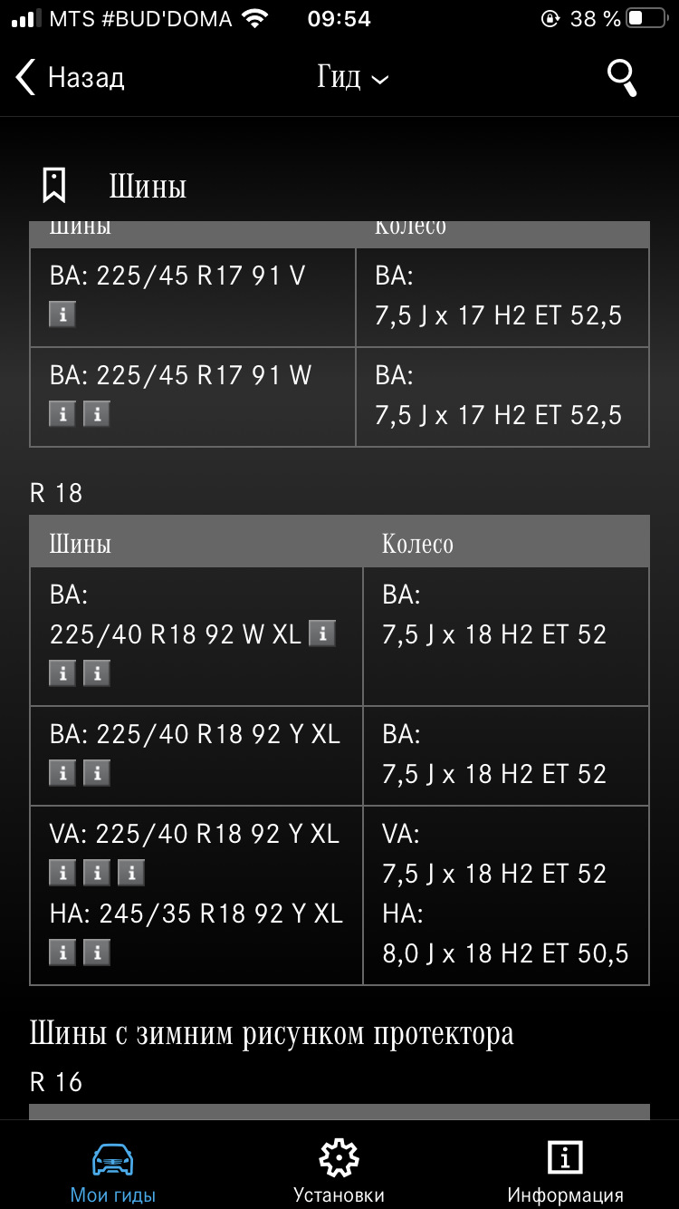

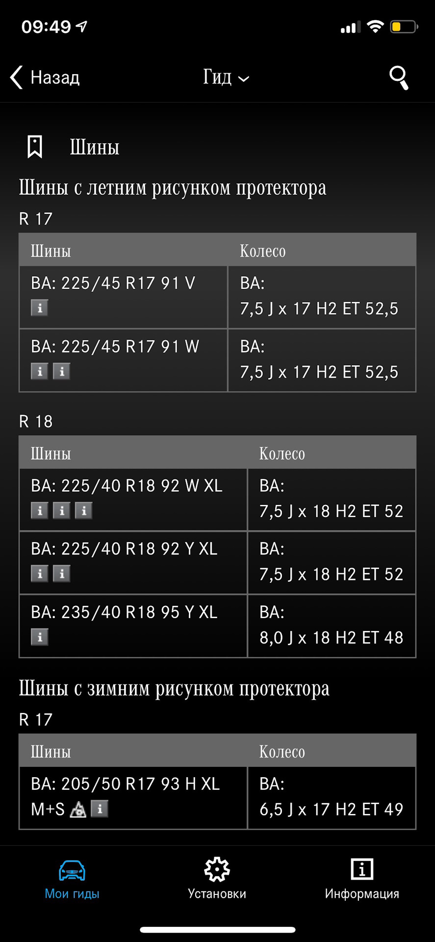

Не страшно, что вылет ET48?Судя по инструкции должен быть 52.
52 для ширины 7.5, а 48 для ширины 8
По моей инструкции вот так))
я смотрю свой 4матик, но и у тебя расхождений особо нет ет52 это для 7.5, а последний вариант вообще разноширокий
kalachig
в любом случае 2 мм роли особо не играют, здесь люди ставят проставки на 15мм)))
Видимо для разных подвесок свои размеры.

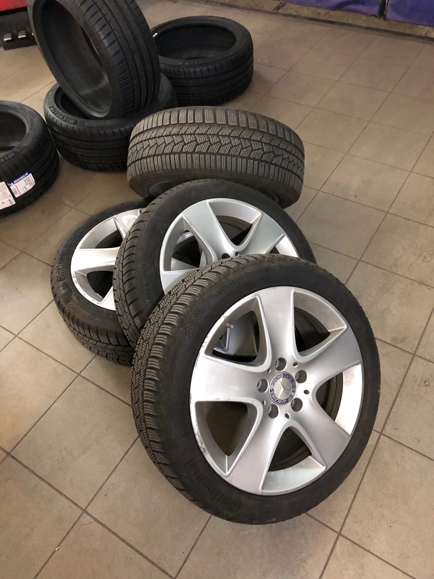

Зимние тапки теперь жаба задавит! 😀 Летние диски наааааамного симпатичнее!
