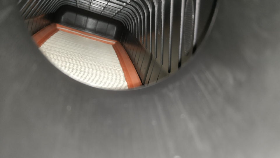

Ну раз так разбираю воздухан и сиотрю туда. Небольшой налет присутствует! Причём этот фильтр прошёл 7 тысяч, а прошлый прошел 20 тысяч и налёта пыли не было! Фильтра одинаковые. Даже куплены одновременно и в одном месте!
Можете кидаться помидорами… Он всё же сосёт пыль. Почти 40 тысяч проехал на спорт впуске и всё было хорошо. Но то ли я прошлый фильтр плохо поставил, то ли корпус деформировался от времени и нагрева например, но появились неплотности.

Вот толк то как раз и есть! Сток не верну обратно это точно! Если кто помнит, то началось у меня это не с покупки спорт впуска потому что хочу! А именно с нехватки воздуха в жару в сравнении со своей прошлой СТАНДАРТНОЙ грантой и приорой. Я начал экспериментировать с холодным впуском и т.д. Пришёл к выводу что толк есть, но надо это как то красиво оформить. И только потом я наткнулся на это спорт решение.

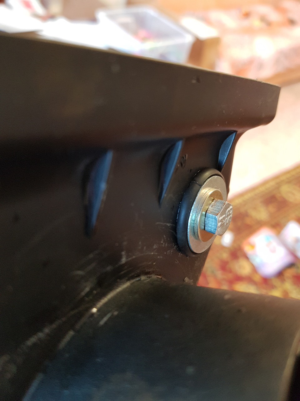

Или от мондео поставить? Колхоз? Да! Некрасиво и пилить надо? Да! Но там есть бортик и паз для фильтра как у всех нормальных машин! Рамки ставить? Так паза нет. Через пол года сменить фильтр и опять герметик? Да ну на фиг! Что это за брюки через голову? Больше всего мне хочется поставить фильтр от калины, гранты, приоры и забыть весь этот геморрой! Но как развернуть АКБ?
Капец, блин… К продавцам этих корпусов у меня претензий нет. Они скопировали со спорта и спасибо. Но АвтоВАЗ то! Чё совсем что ли такое в серию пускать?! Ведь у владельцев Весты Спорт такие же головняки! За миллион рублей, блин!

UPD: на следующий день в поведении машины ничего не изменилось. Промывка дросселя на таком пробеге ничего не даёт мне. Только циферки. Открытие дросселя было около 3%, а теперь 1,8%.

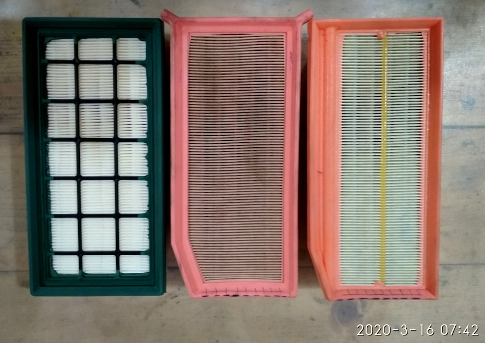

Кстати, можно в родной корпус вставить фильтрующий элемент для 2-х литрового дастера.
Он будет побольше штатного по площади.
На фото он в центре.

Не раскрыта тема смысла замены штатного на новый. Что даёт вложение 3к. Это, как я понял, бу кто-то снял со своего авто? Артикулы есть, чтобы в магазах посмотреть?
Веста шоп
1978Aa
Я в авито покупал весь комплект . Короб, короб под фильтр, фильтр, резиновый патрубок большой и маленький патрубок — который идёт к к радиатору за три тысячи . Как понять понимать что это нового образца . ?! У нового образца на коробе 4 защелки как на фото у старого 2, И нового образца фильтр идёт уже больше и ровный прямоугольный в отличии от старого где фильтр в углу чуть скошен .
Глянул: корпус фильтра 2300 + резонатор 1900 + доставка = 4500. Нееееее… спасибо
от спорта в полтора раза дешевле, от мондео в три.
1978Aa
Новый фильтр не больше, если считать площадь фильтрации, а даже меньше.
Немного колхоза и получаем самый надёжный и недорогой вариант от мондео3. Зачем заморачиваться с площадкой АКБ?

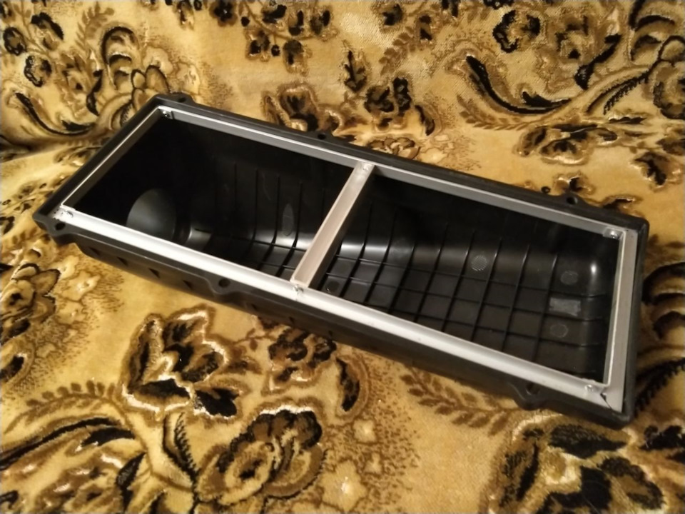

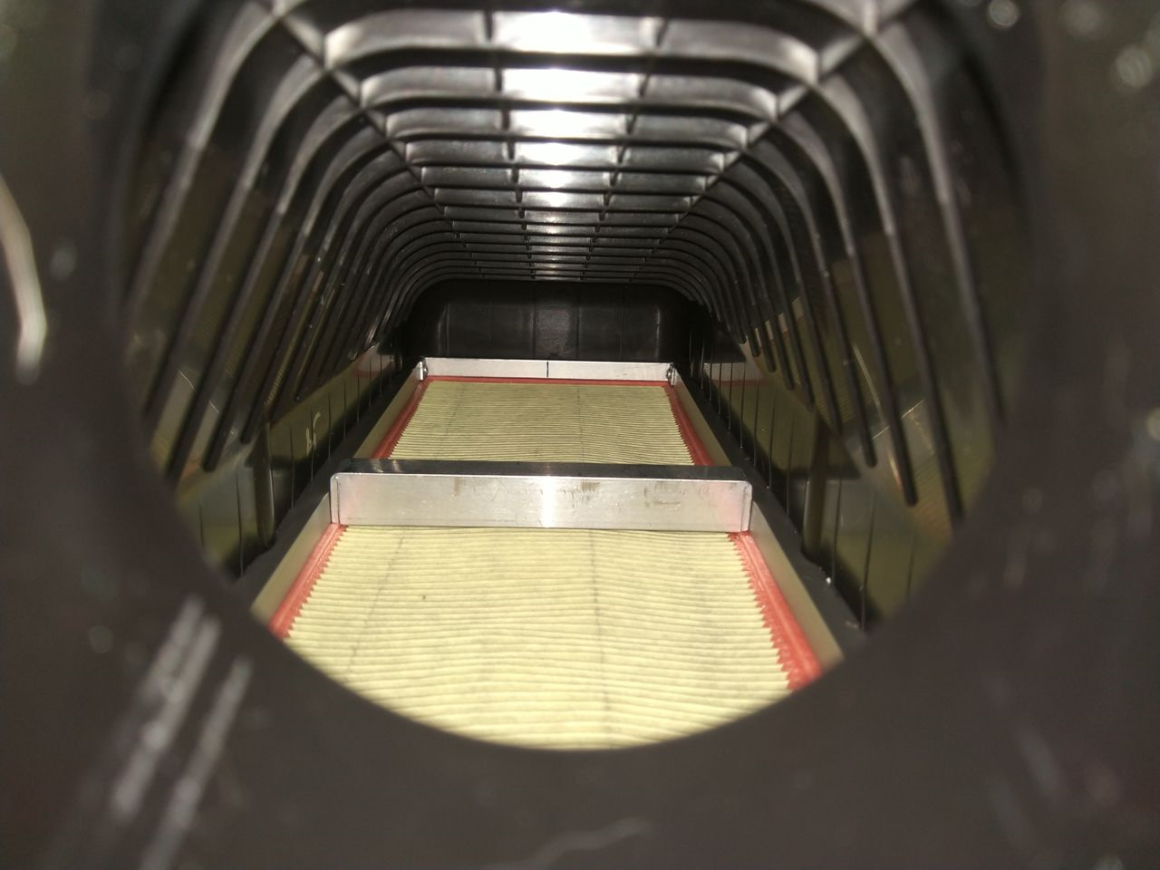

Я из алюминиевого уголка рамку смастерил, скрепил заклепками и на герметик в верхний полукорпус вклеил, хотя и без него держалось. Теперь если фильтр в верхний полукорпус вставить и перевернуть фильтром вниз, тот не выпадает сам, как раньше.

А вот при установке именно этой рамки половинки корпуса прилегают друг к другу? Или всё же на сжатии резины оно держится?
Прилегают плотно, но винты приходится закручивать с усилием. Фильтр стоит очень плотно.

Она закрывает большую поверхность фильтра. К тому же когда я заказывал рамку, других альтернатив вообще небыло нигде.

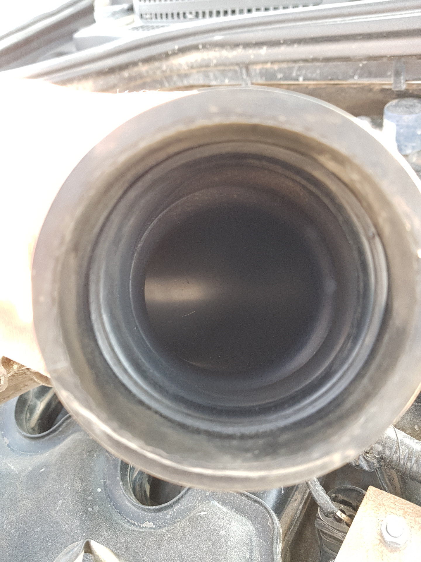

У меня проволокой… Держится хорошо. Патрубок чист.
Патрубок у меня тоже чист. А вот дальше…

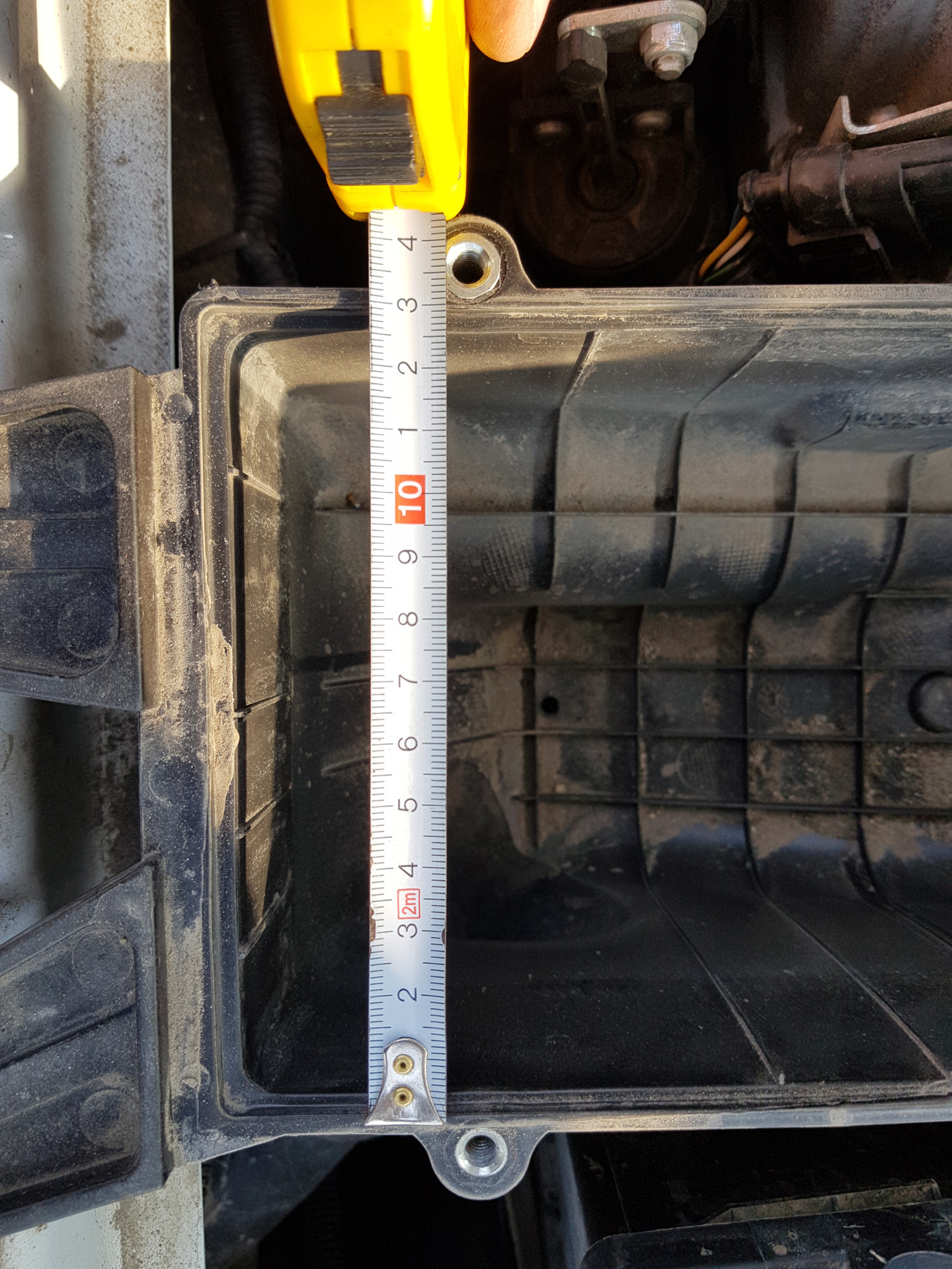

На сегодня наиболее действенное решение — увеличение жёсткости рамки фильтрующего элемена
У меня так.
Ещё видел вариант с вставкой из проволоки для распирания боков

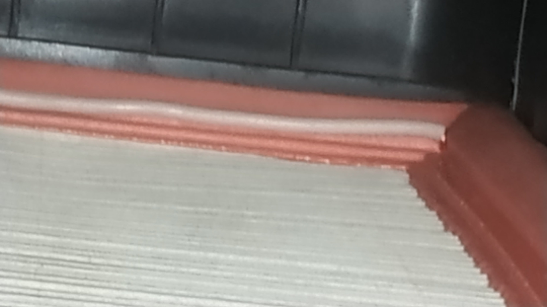

Проволокой? Бесполезно. У меня фильтр не сминается! Проблема в том, что прижимая 6 винтов мы соединяем половинки пластик к пластику. А надо чтобы сжималась резина фильтра!
Он сосёт пыль и с улицы между половин и с нижней части в обход фильтра.
Если фильтр ровно положить, то не сосет ничего… И зажимает его тоже нормально.
Хотя раза нет — это большой минус!
Я думаю, что сделаю сам вкладыш с бортиком для вклейки в этот корпус…

Можно в верхний полукорпус приклепать планки пластиковые, чтобы полноценный паз получился.
Думал над этим. Только приклеить думал. Но тогда вообще фиг знает какой фильтр пихать. Размеры то изменятся. Его там сожмет ещё…
Никакие размеры не изменятся. Все то же самое. Только уплотнитель не будет выворачиваться.
Не верю я уже в эту конструкцию…

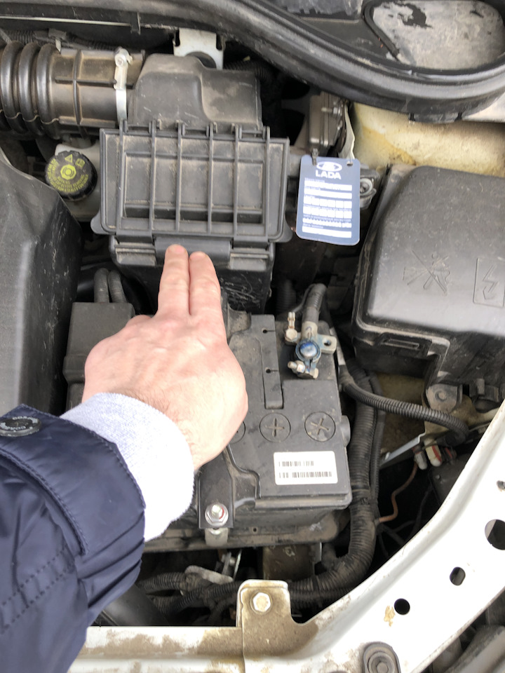

Вот от десятки и хочу квадратный. Но развернуть АКБ надо
Тоже думал о фильтре от десятки… Но фильтр от мондео, пока самый подходящий вариант. К тому же новый аналог стоит всего 950р.
Вот я прям помню человек на весте разворачивал АКБ и ставил квадратный. Но не могу найти.
Ну правильно. Квадратный акб как на японцах. Тока у них емкость поменьше.
Не не. АКБ свой разворачивал. Фильтр квадратный ВАЗ
Не встречал такой записи.
Не на драйве. Не помню где. Машина вроде красная была. Надо искать. Мне самое сложное площадку под АКБ обрезать и доработать

Мне он тоже нравится… Но АКБ рюпо хорошему надо вообще перевесить на место старого вильтра…
Прикидывал. Проводки не хватит. Только поворот на 90°
Наращивать там не сложно. да и вообще можно на новую поменять, сделав сразу нормальную массу на кузов и двигатель.
Для меня сложнее саму площадку перенести …
Для меня тоже площадка это основная проблема
А если пойти кардинальным путем и перенести акб в багажник?
Ну чё то слишком кардинально. Без стандартного впуска там и в капоте места полно.

Фильтр для них квадратный. И не все знают, что его только в двух положениях можно в корпус ставить.
А-а-а! Так там же стрелки в нижней половине нарисованы!
Как его можно не так поставить?
Мне на Калине мастер при смене доказывал, что нет разницы. А я не проверил, т.к. думал, что он после моего замечания сделал так. как я хочу — по стрелкам. Но он просто забил, положившись на свой опыт. В итоге фильтр смяло.
Но я думаю, что если-б фильтр был армирован металлической перфорацией, то его не смяло-бы.
Да, кстати, большой плюс квадратных фильтров это наличие металлической сетки во многих. И всё это за 180 рублей 😭

А может на заводских спорт-впусках нет такой проблемы? Ведь неизвестно из какого пластика их делают те, кто копирует — от того и ведёт-коробит пластик со временем…
Размеры одни. Паза нет. Там фильтр не прижимается корпусом. В ветке спортоводов такие же темы
Размеры то при грамотном сканировании и 3Д печати, если не тупить, легко выдержать. А вот параметры материала… Все же в непростых температурных условиях он трудится. Но если Вы говорите, что и у владельцев Спортов такие проблему — то есть вопросы…
Их не печатают, а тупо льют в форму от спорта (походу гдето смогли достать готовую)
Поэтому и не делают ничего по её улучшению…
А про 3д — АБС можно печатать и будет держать…
