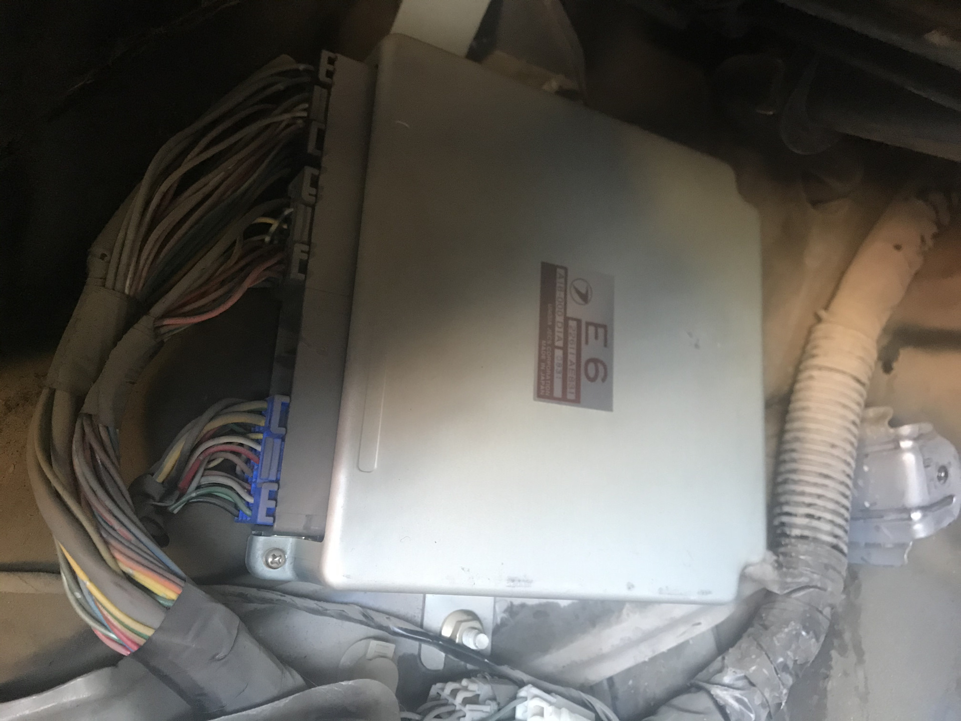

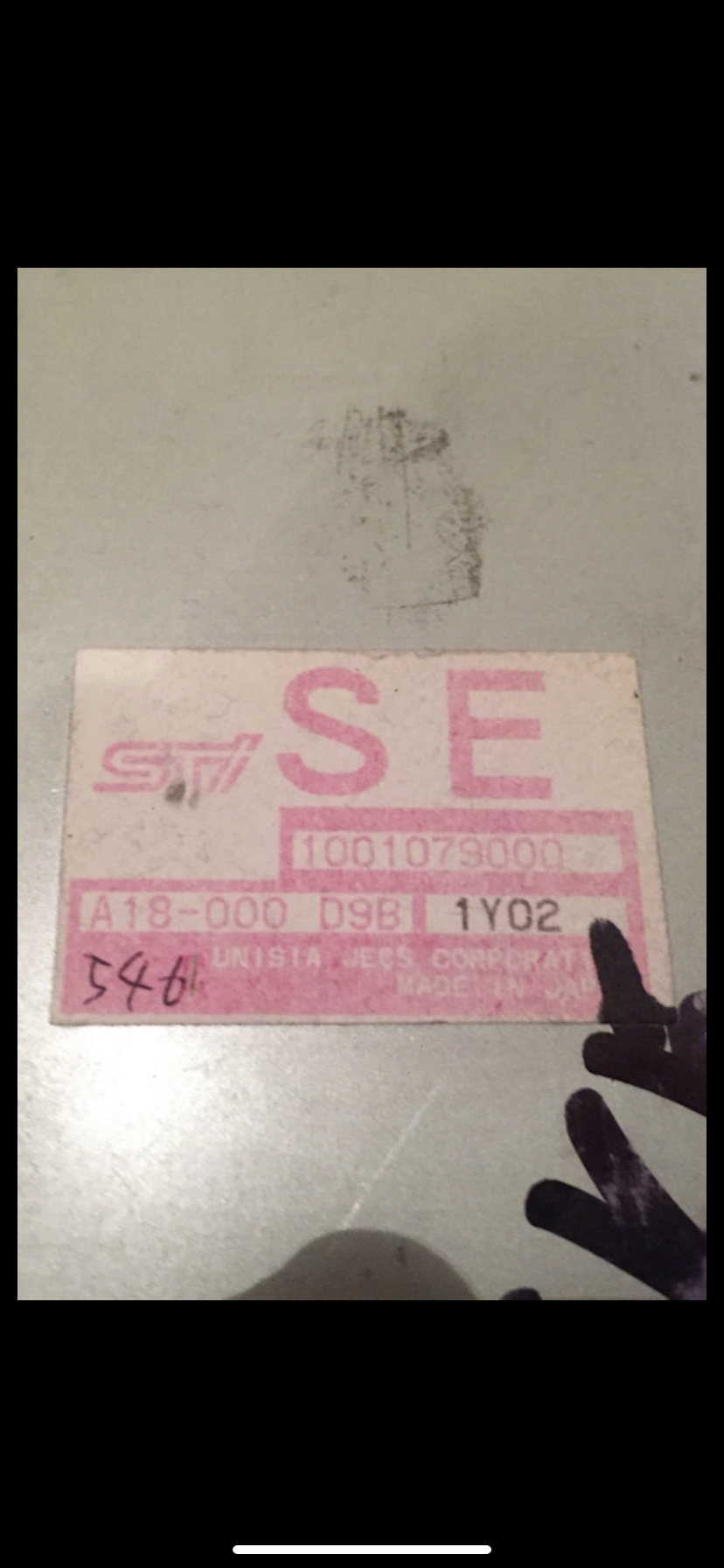

Появился вопрос по мозгам, стоит такой 👇
Вопрос такой, какие отличия мозгов е6 и 1f? Если не ошибаюсь последние от сти форя?
И второй вопрос, при установке других мозгов, как ведёт себя машина, мотор? Сократится ли ресурс? Обязателен ли свап на тд турбу?

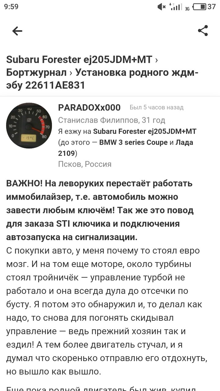

А где эту инфу прочитать можно ?
вот здесь
NISU1
PARADOXx000
NISU1
конец второй странцы БЖ
у этого парня много инфыправильной в БЖ
Не могу понять, выше пишут что буст 0.7 у этих мозгов, почему нету точной информации 🤷♂️😅
я с личного опыта пишу
поставил мозГ устранил подсоссы у меня два будильника есть я их по очереди ставил один электроный втрой механический и на обоих пик 1кг выравнивает на 0.8
Ладно, что гадать, надо методом проб и ошибок
я вообще это замутил потому что у меня бюст 0.3 был и не подключался к компу чтоб логи снять у нас в Украине с эбу такого типа целая проблема я у вас заказывал и на перекладных доставили а оказалось мапсенсор отпал в итоге вот такой результат получился машина читается буст 0.8 тачка прет я доволен ну и на крайняк есть запасные евромозги

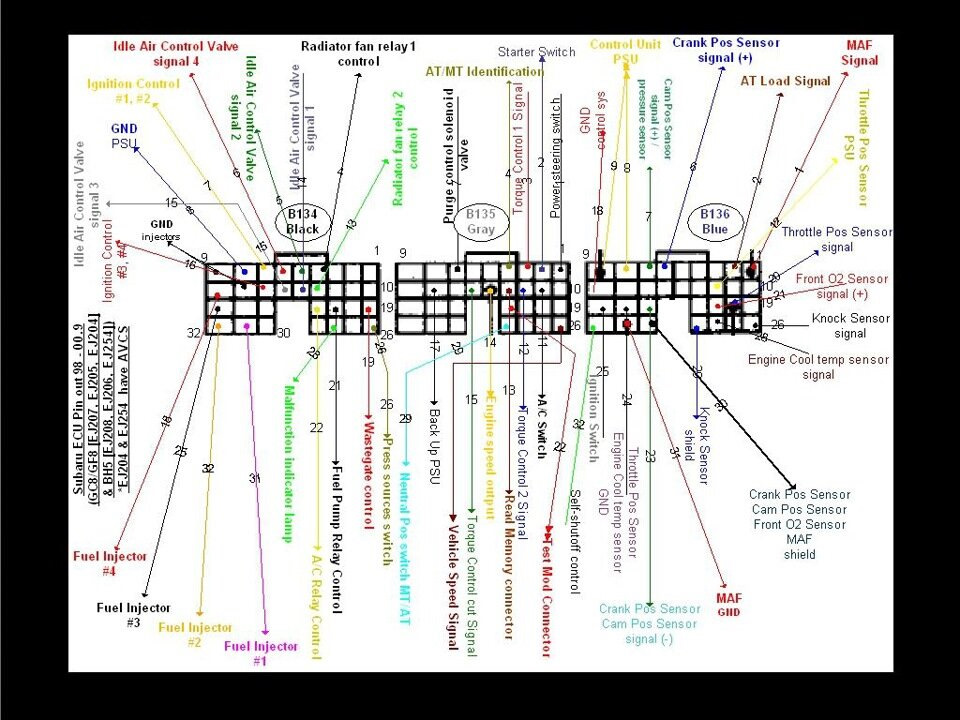

пины переставляюстся за 5минут

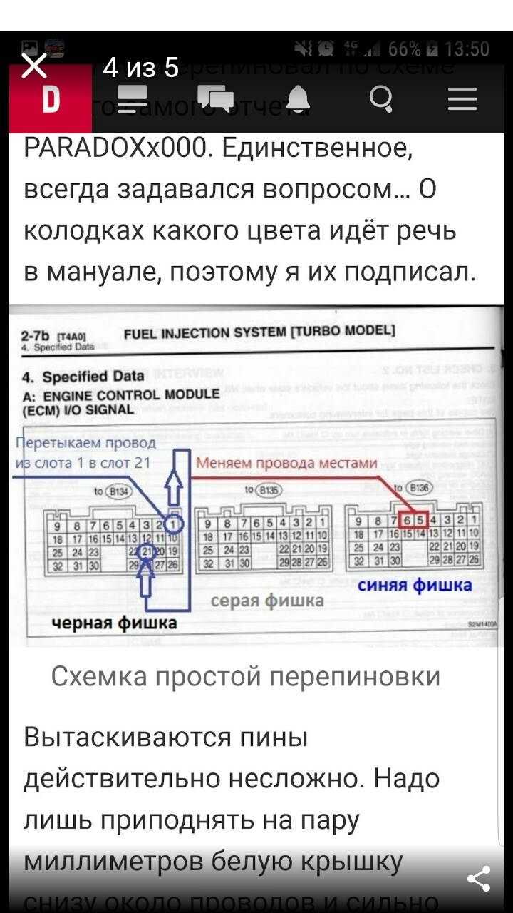

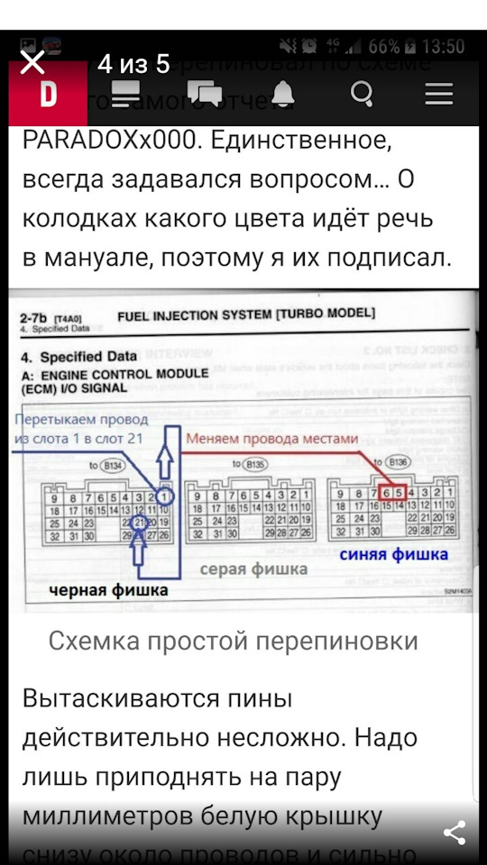

Вопрос такой, а провода из штекера просто вытаскиваются? Или сам штекер надо как то разобрать ?
снимаешь штекер на нем есть замок полосочка вдоль всего штекера я ее канцелярским ножом поддел она поднимится милиметра на 2 берешь после этого нужный провод и просто выдергиваешь с усилием и вставлять тоже с щелчком я мозг поменял минут за 20
А замок этот, он отщёлкивается ? Или просто поднимается ?
у меня просто поднялся а человек который мне обьяснял говорил что отщелкивается
попробуешь поймешь что он открылся
Понял, спасибо, буду пробовать
Удачи
