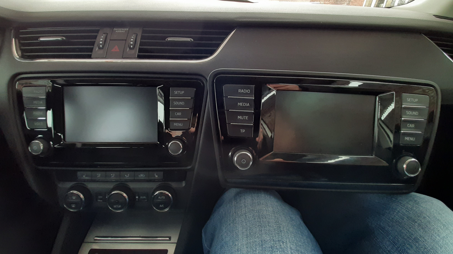

Начиналось все ещё когда автомобиль был корпоративный, иногда рябил экран, иногда гас совсем, но при этом сенсор работал, как то однажды, экран погас в последний раз.
И купил я машину.
Решил значит его починить, сначала сам, снял экран снял блок, все провода потрогал, штекера посовал, даже раскрутил всё, думаю, мож шлейф отошёл какой куда нибудь, но нет, даже чипы понажимал. 🤷🏻♂️
Решил все интернеты перечитать, кто делает и были ли такие же проблемы у кого, нашел какой то отзыв на каком то очередном форуме, пишут, это единственный человек, который во всем мире, один умеет ремонтировать болерохи и только он ( мистер Х) смог починить за 2 часа, тому парню его болеро, тот даже опомниться не успел как быстро все прошло. Ну думаю точно мой вариант, нахожу контакты, звоню, говорю здравствуйте мистер Х, говорят это не он, а его компаньон, но мистер Х ответит на Вотсапе, думаю огонь.
Списались, узнаю что тот в отпуске, и будет через 3 недели, говорю такая тема возьмёшься, канешь говорит. Ок ждем выхода с отпуска. Выходит созваниваемся, он говорит ты кто? Я говорю на Вотсапе я Вам всю инфу скинул и фото блоков, обещали посмотреть, говорит вези.
Приехал я на Митинский, отдал блоки его компаньонам, так как мистер Х был в отъезде. И поехал я домой.
Пишет вечером, соединительные провода где от блока к экрану, я, ну как бы они в общем жгуте проводки торпеды, а что ?
Говорит я чем проверять то буду, я подумал тааак интересности начинаются, если единственный в мире ремонтник болеро, не собрал себе тесторный стол, начал я очковать.
Я говорю ты на Митинке работаешь, может есть у кого? Говорит поищу.
Проходит неделя, езжу с блютус колонкой, вместо экрана. Звоню как, договаривались через неделю, ответ чего названиваешь ищу, типа много работы не успеваю, ну ок, всякое бывает. Пойду колонку заряжу.
Проходит ещё неделя говорю, и, …
ответ хочешь приезжай посмотрим вместе, ок. 70км не крюк.
Приезжаю, цепляет мой блок тушку, и другой экран, не работает. Говорит все ясно не работает экран, я, угу не работает, я говорю что дальше и тут мистер Х заявил, у него слишком много работы чтоб с этим разбираться, я конечно охренел не то слово, но понял одно.
Ищи-ка ты бу и спасибо нашей борохолке драйва, нашел.
Спасибо Денису sdssds159 купил у него комплект за очень недорого и спасибо Алексею tohuk что снял все защиты прописал под мой автомобиль и залил новую клевую параметрию звука.
Большое им человеческое спасибо.

Да вот она на фото и есть.

Быстрее всего 95% уверенностью у вас перестал работать видео кабель (LVDS), спросите VAGSerp
Спасибо, да я уже другую поставил, там тушка отвалилась, предполагаю что видиочип отклеился, ну как на компах бывает подобное.
