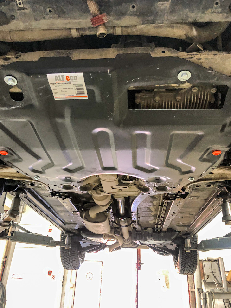

В начале зимы при морозах после -20 -25 и ниже градусов при движениями автомобиля как только обороты достигали 2,2 и до 3 тыс. начинался не приятный звук снизу моторного отсека, такое чувство, что жижа замёрзла в вариаторе или раздатке ещё не разогрелась и терся металл, как будто что-то проворачивается, но частота не высокая. Я конечно нервничать начал, но честно говоря как закоренелый Северянин, понимал, что скорее всего защиты двигателя (поддона) прогнулась и вибрация со звуком идёт от туда. Но вопрос почему и что так сильно резонирует? Не ужели поддон вариатора или двигателя так бьет об неё.
Открытии мне на СТО защиту и по ней стало видно, что резонировала гофра глушителя — терлась об защиту((

Заказал защиту двигателя: так как дорога ложка к обеду выбирал по следующим критериям:
1. хорошие отзывы;
2. минимальный срок доставки;
3. Цена.
Не долго думая, решил ALFeco 15.16st
www.alfeco.ru/catalog/nissan/1516/
Стальная С красными резинками.

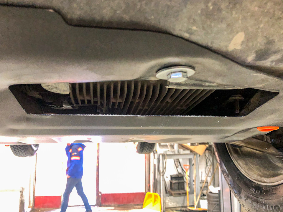

Но при этом пришлось для закладных болтов подрезать пластиковый пыльник, т.к. в пыльнике не было отверстий под передние болты, в балке есть отверстия, но пыльником они закрываются.
Вообщем допилили ребята и повесили за 500 рублей мне защиту.
Теперь спокойно передвигаюсь по заснеженным дворам, ледовым торосам.
Могу сказать, что как минимум однажды защита двигателя меня спасла, не меня а то, что под ней было. Было — это за на Форде Фокусе 2, защитой упёрся в угол ж/б плиты, да как упёрся)) отскочил от удара) заглох) защиту помял — остальное целое)
