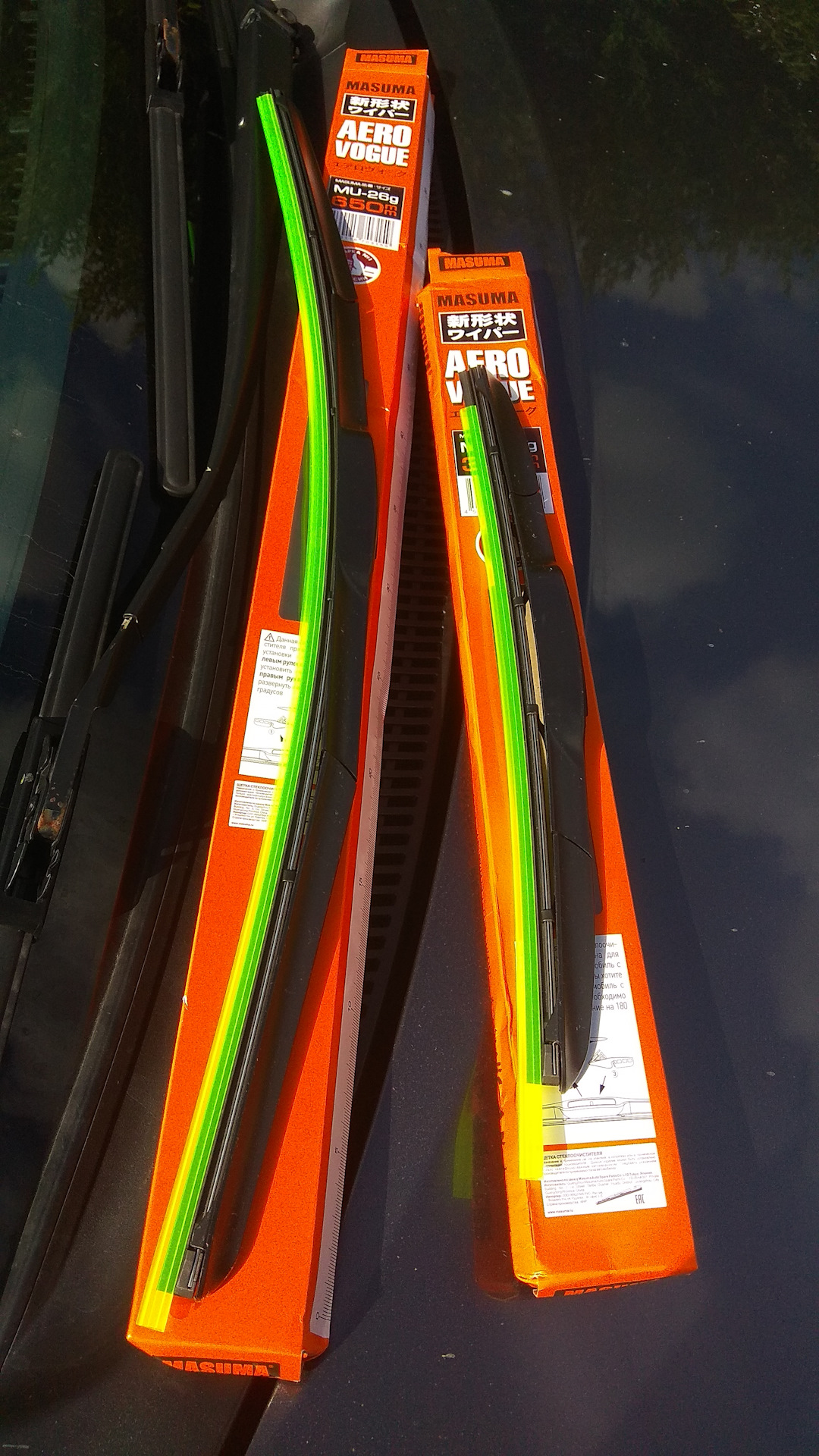

Дворник летние
MU-14g дворник м (лето)
MU-26g дворник б (лето)

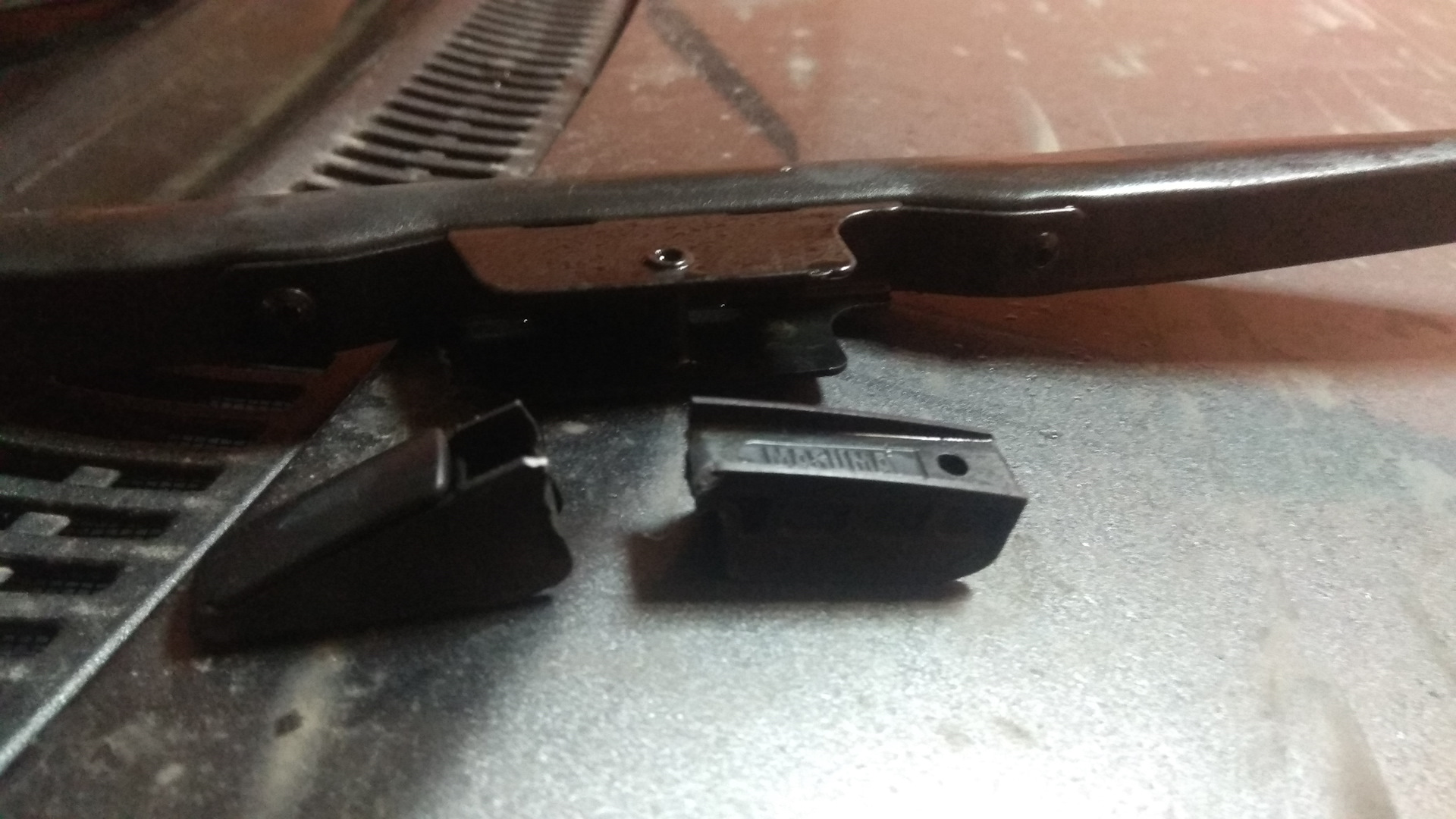

По прошествии пары месяцев сломалось крепление, хорошо не на ходу…
Защелку на крючок нашёл в магазине, отдали бесплатно, мелочь. Дворники трут по началу нормально но потом быстро устали, начали пропускать и оставлять разводы.

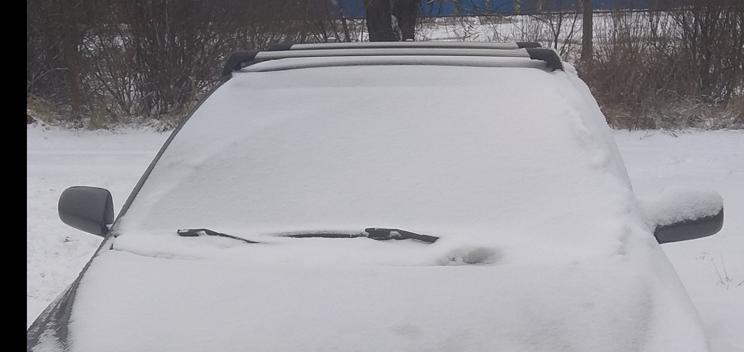

MU-014W дворник зима м Nano Graphite
MU-026W дворник зима б Nano Graphite
Агонь! Ваще прям огнище))) гребут очень хорошо понравились, трут достойно и до сих пор стоят, мягкие! 👌Минус в том что они высокие…

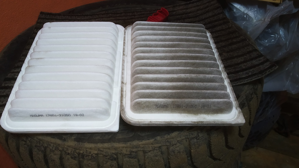

MFA-1136 фильтр воздушный стоит впритык, прям как отлит по форме воздуховода, ни соринки мимо не пролетит, взял ещё один такой!

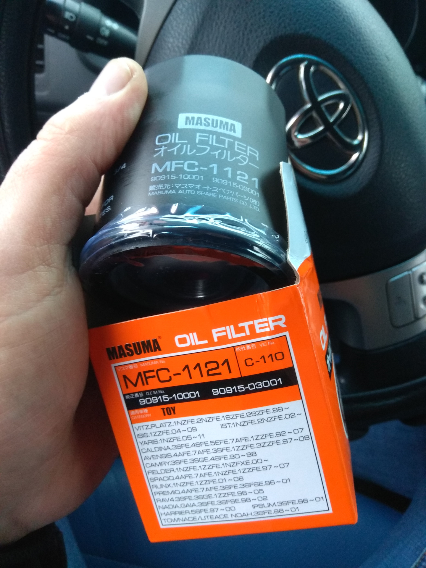

MFC-1121 фильтр масляный проблем с ним небыло, подтеканий нет!

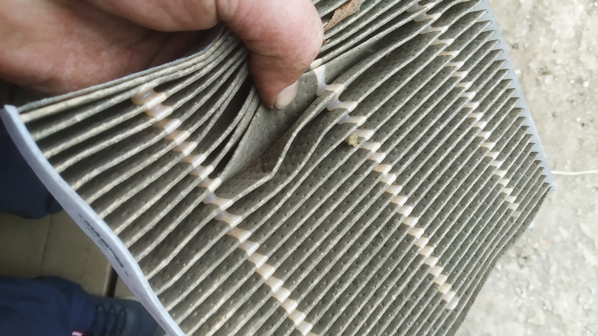

MC-231 фильтр салонный, вытащил как из *опы)) был жёлтый стал серый, отработал хорошо!

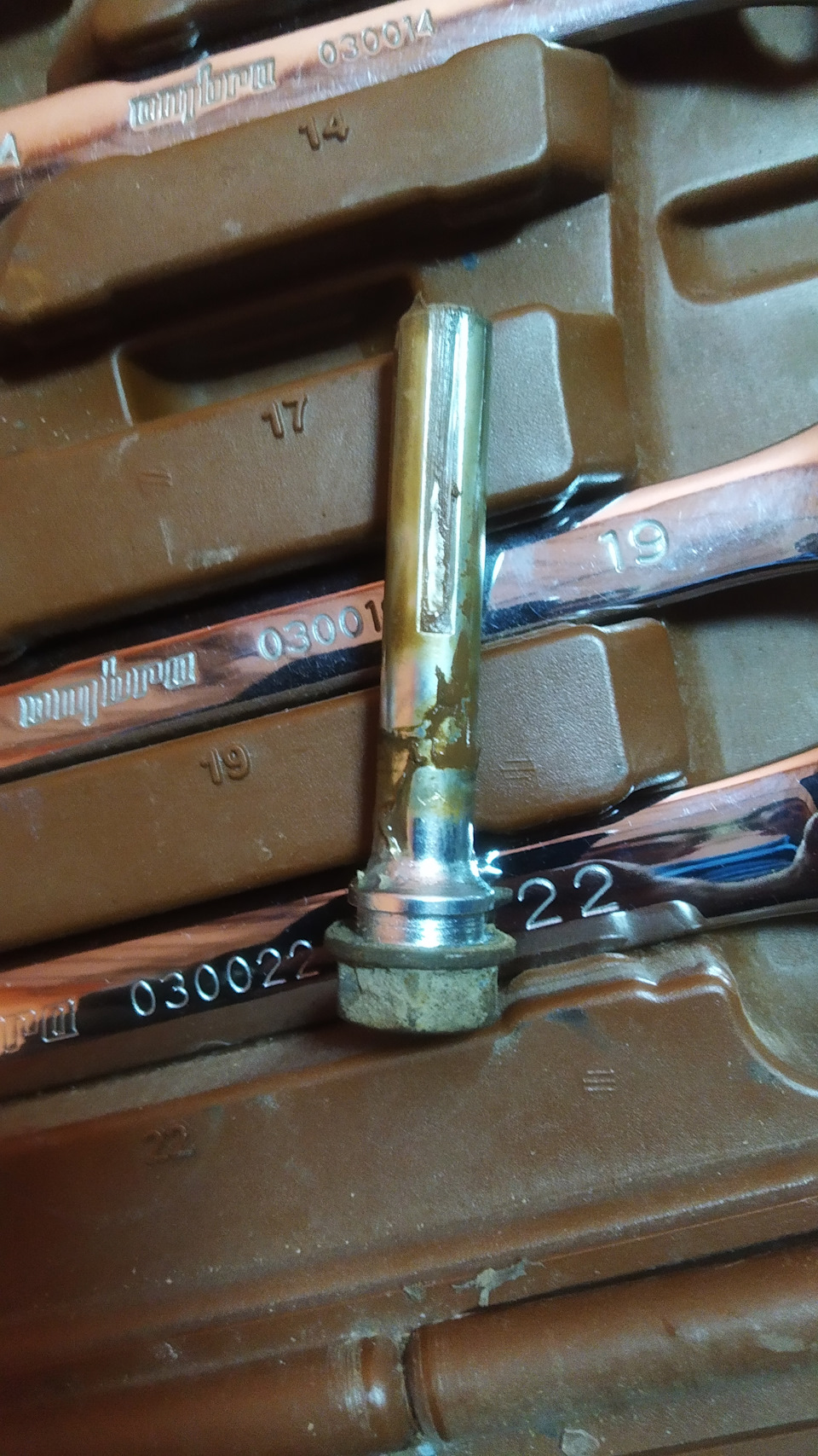

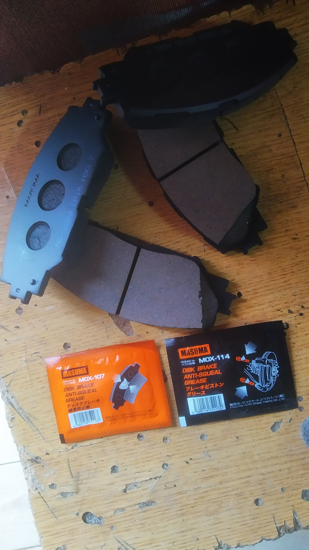

MS-1524 колодки перед поставил сейчас, пока переобувался на лето, пластин противоскрипных в комплекте нет, но есть 2 пакетика смазки для направляющих и пластин(которых нет гыы)
Для пластин попробовал, а для направляющих у меня slipkote (оч.доволен ей)

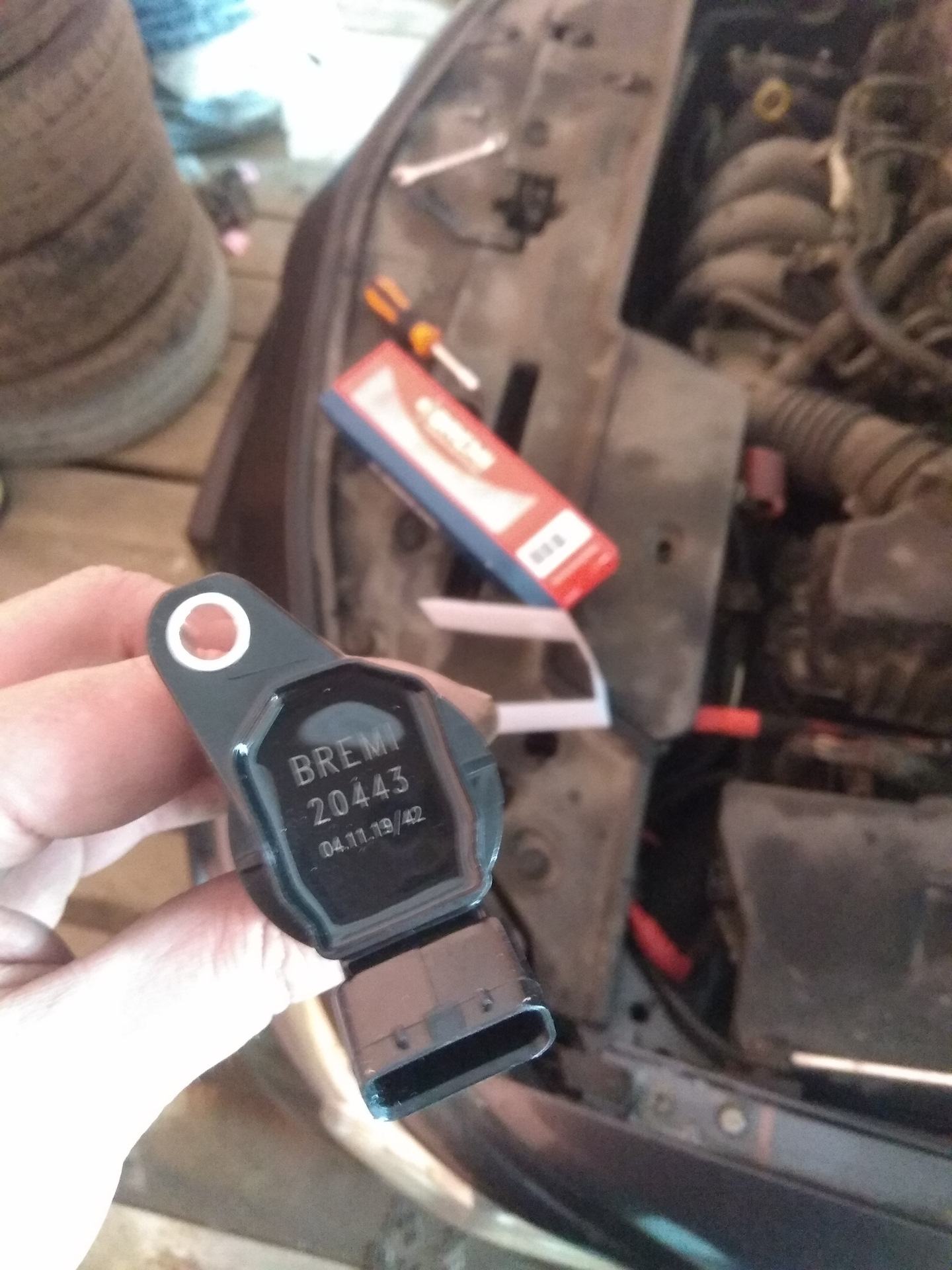

Вылетела ошибка 1 цилиндра, поменял катушку на Bremi

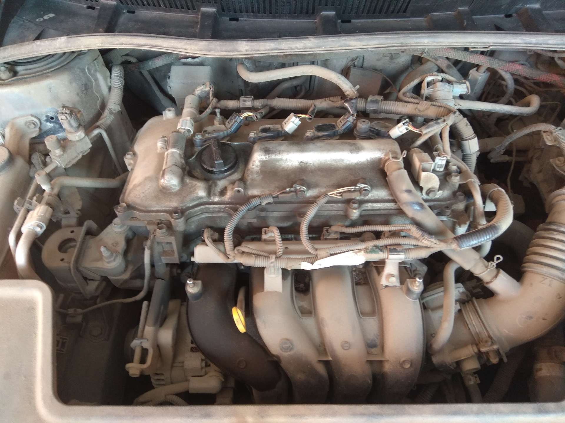

Обнаружил запотевание на впускном коллекторе… Хз что это такое… Сбоку всё сухо, ближайшее запотевание на заливной горловины…
Слежу за уровнем ещё чаще))

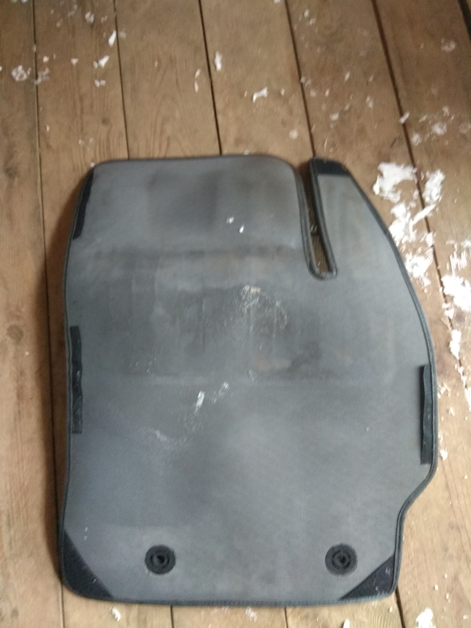

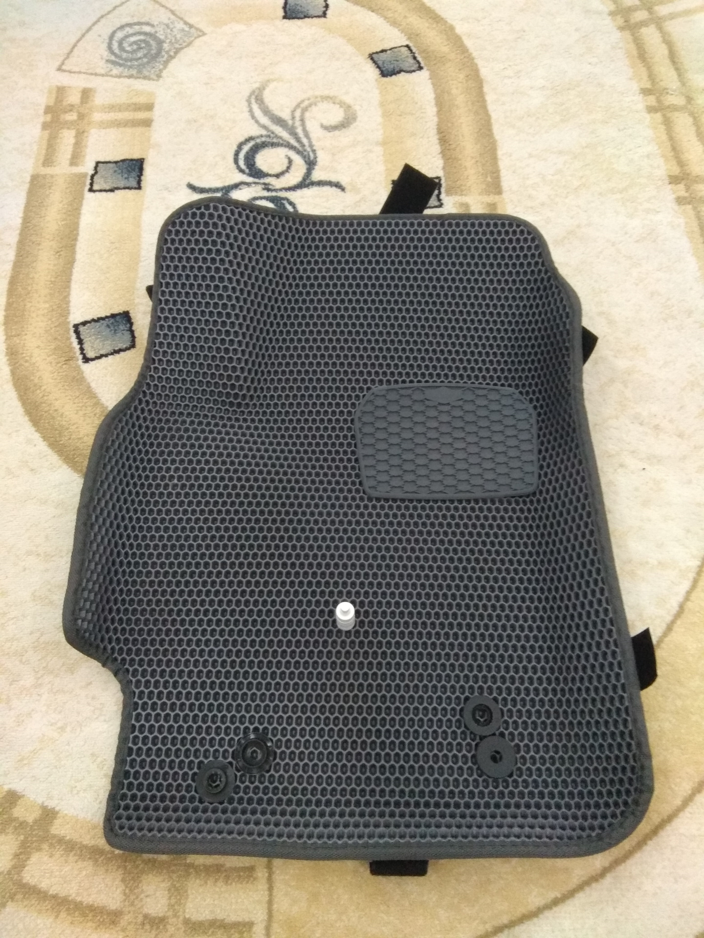

Заменил водительских коврик Eva по причине того что стал протекать… Скорее всего продавали каблуками

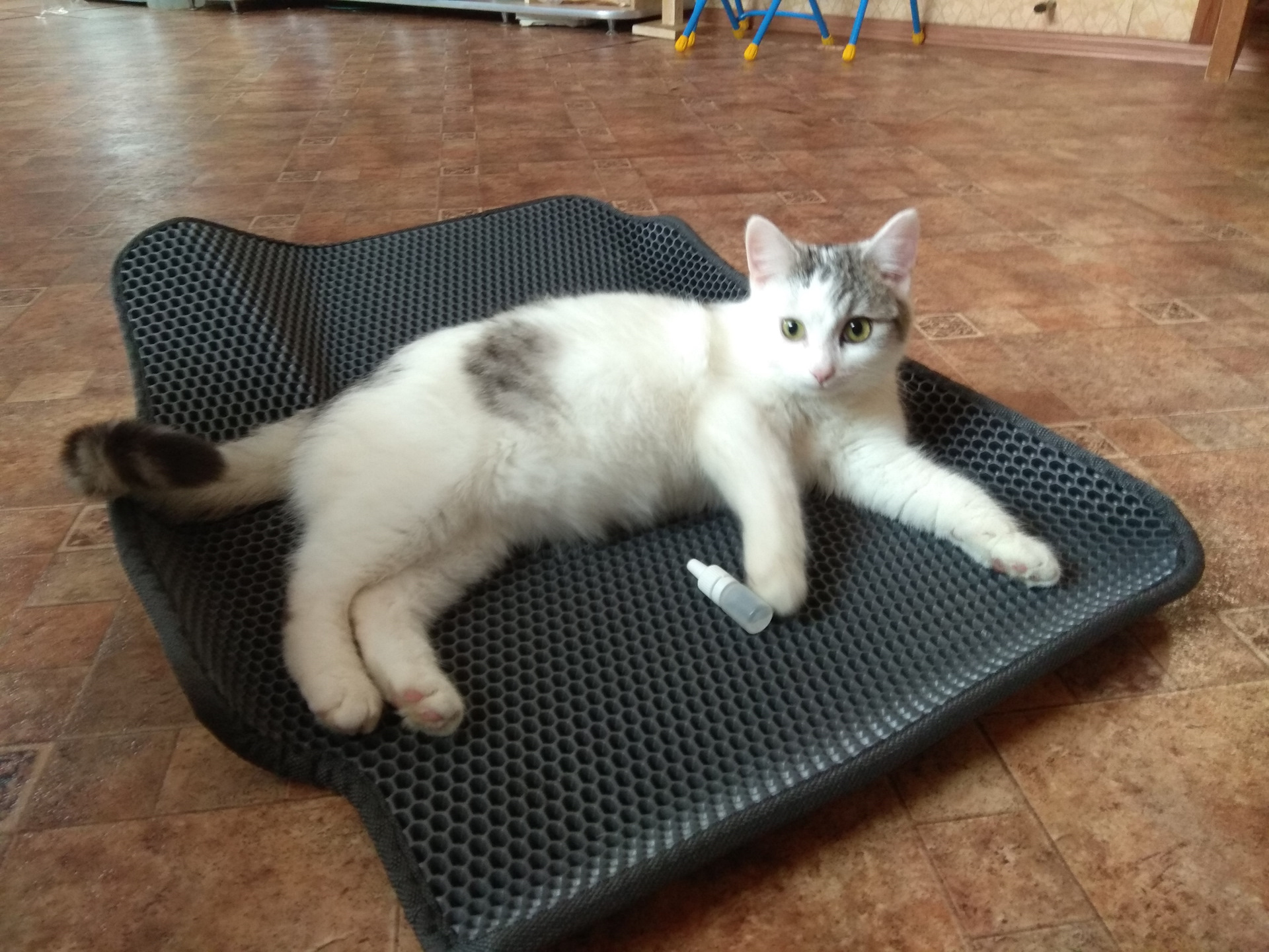

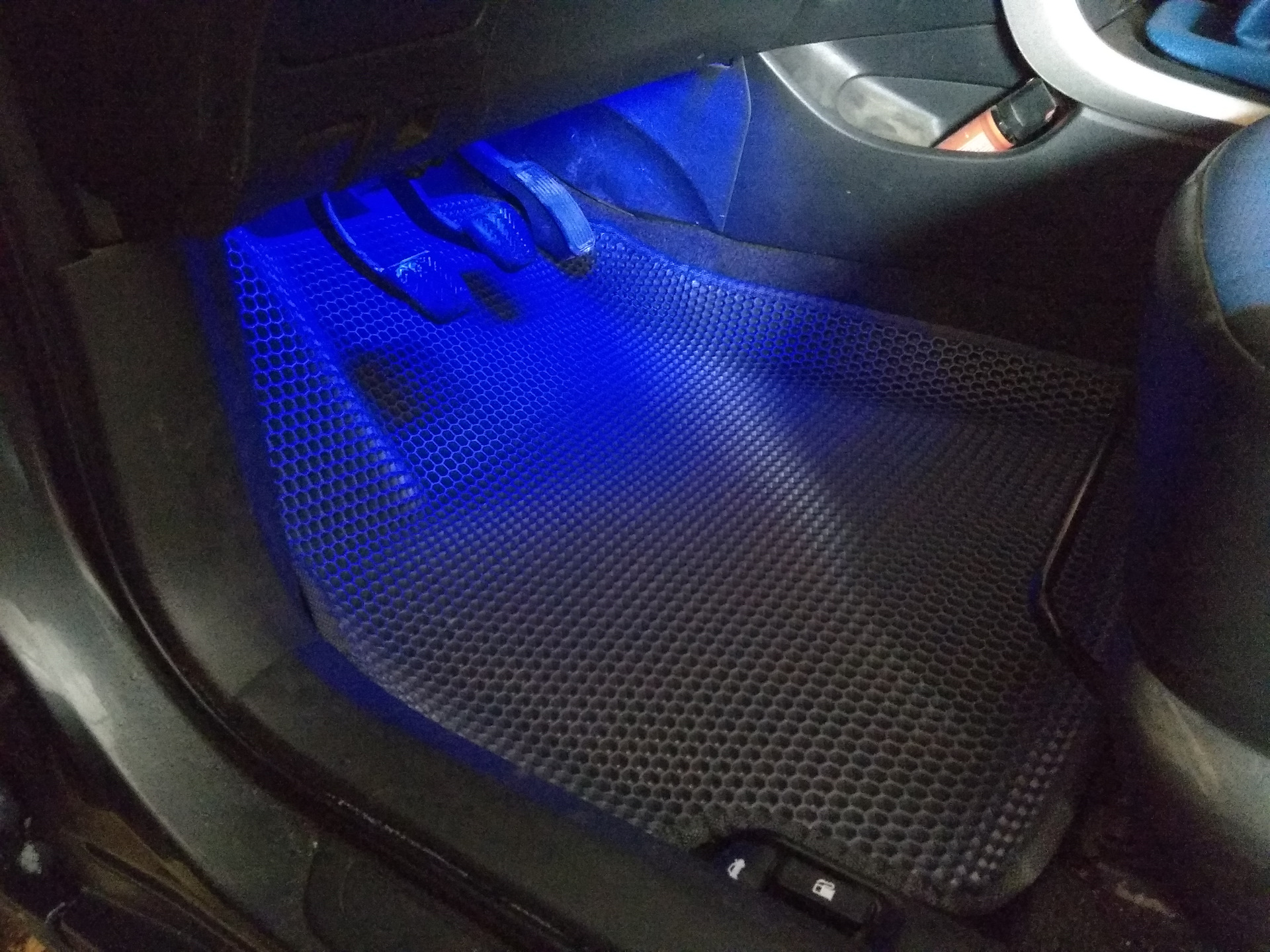

Поставил коврики от Kommato 3d с бортами и установил сразу подпятник

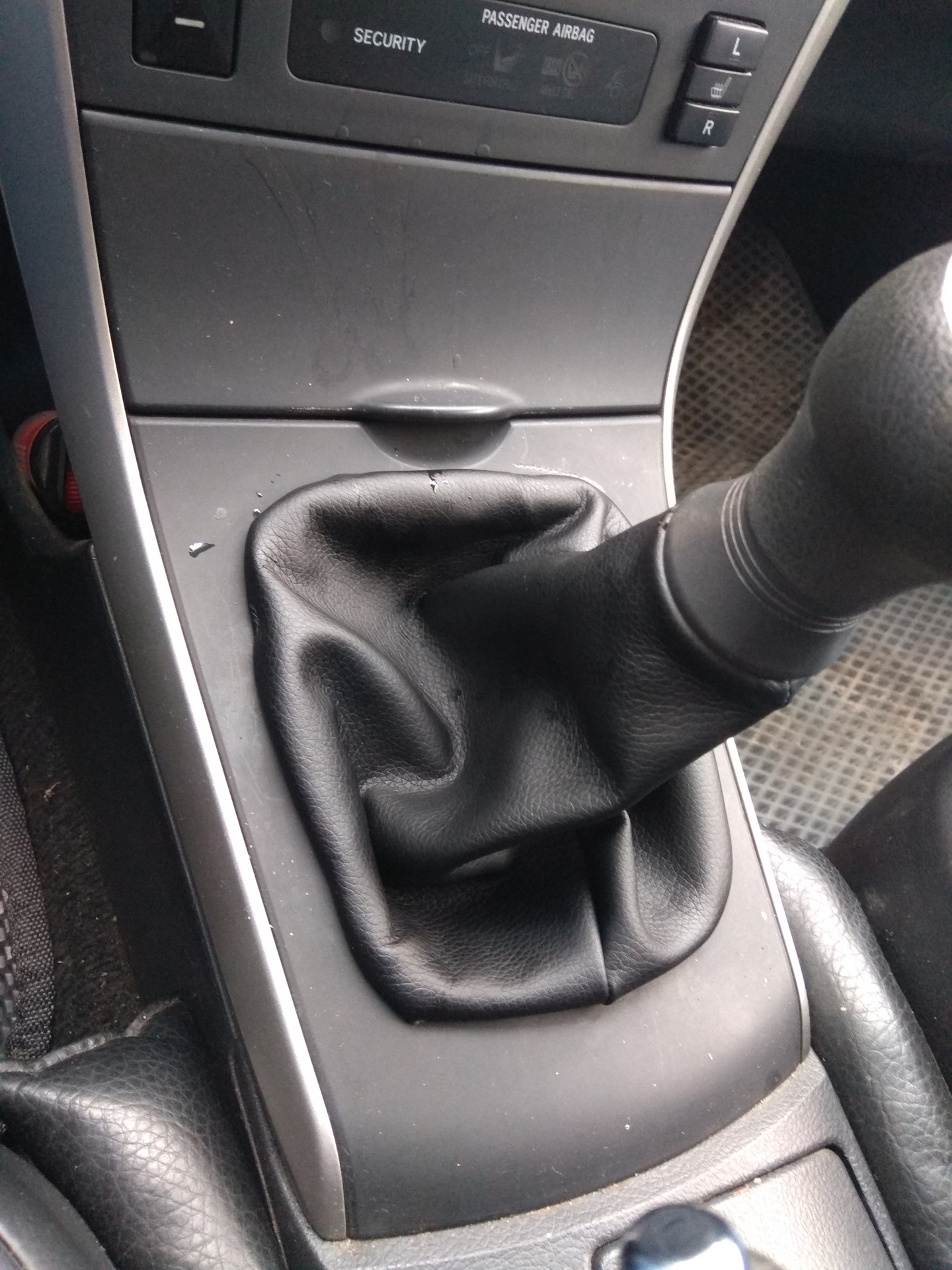

Сшил сам оплетку на ручку кпп, делов на 15 минут, материал взял с старого водительского чехла))

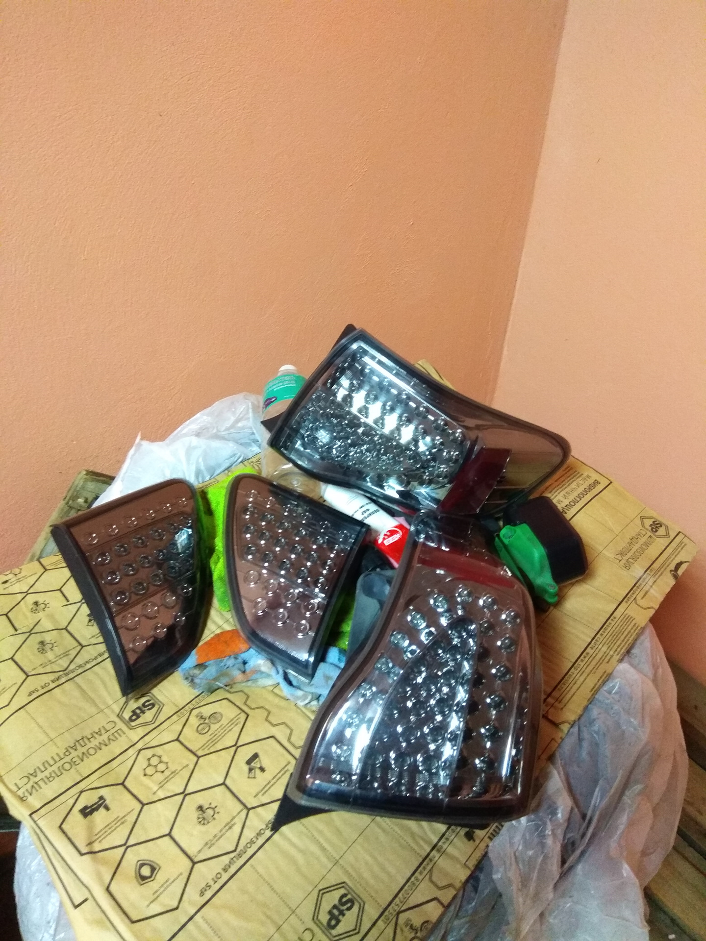

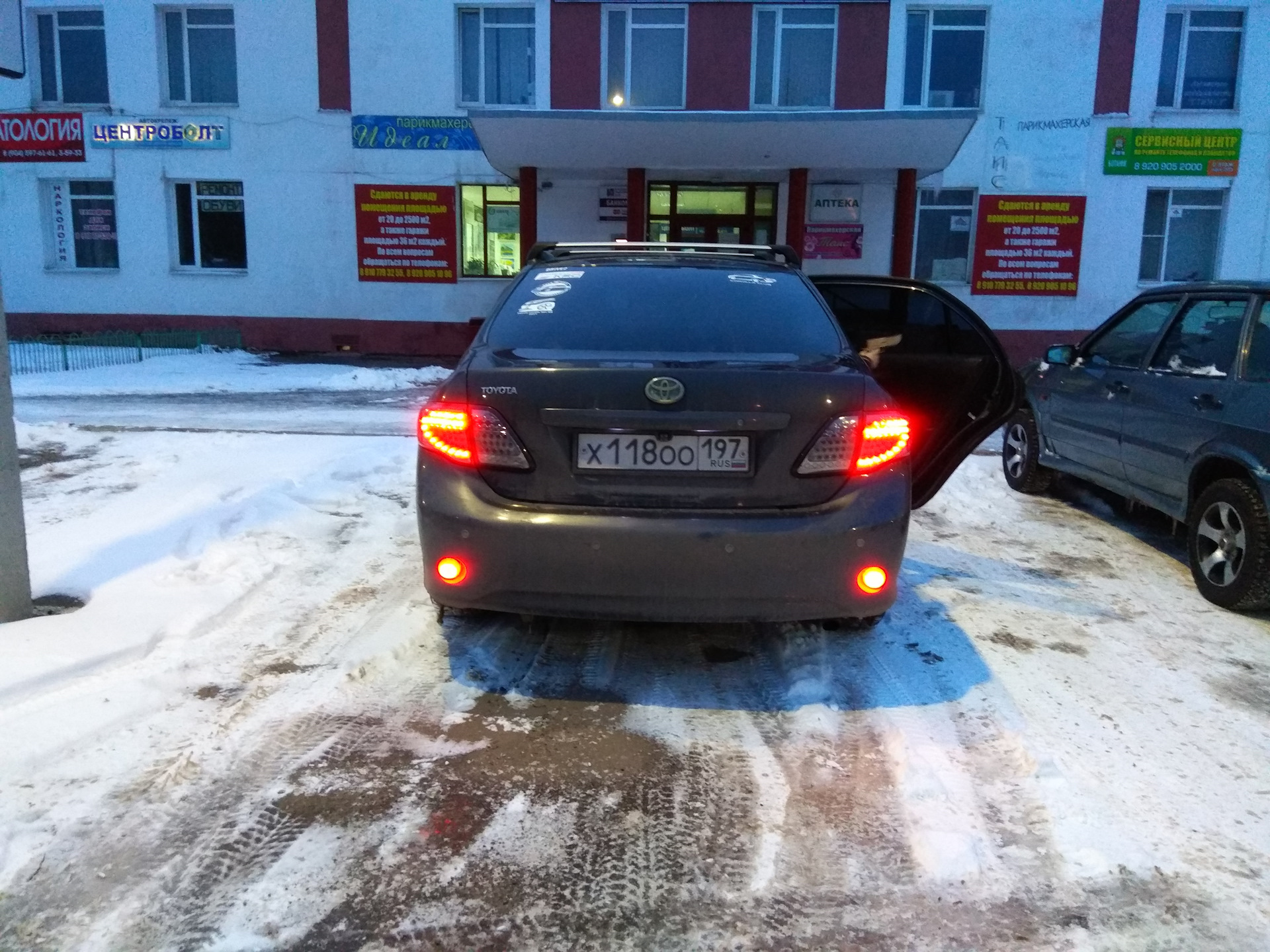

В нашем чате купил у соклубня задние фонари

Врагу это говно не пожелаешь. Ты хоть бы маслянный фильтр этой китайской подвальной продукции не ставил, Нитто японский стоит копейки, на худой конец фильтрон манновский.
Отработал без проблем, что в нём не так?
Качество изготовление самое паршивое, перепускной клапан сделан из резины вместо силикона, которая пропускает. Бумага говнище полное. Эти фильтра пропускают грязь обратно в дивгатель вот, что в нем не так. У тебя двигатель не помрет сразу ясен пень, но попользуешь такими говнофильтрами дальше и будешь капиталить двигатель так как из таких фильтров может разваливаться бумага. Неужели ты обеднеешь если добавишь 50 рублей? Блят* да он стоит 290 рублей Нитто против 230 за китайский Масума, а фильтрон еще дешевле этого говна 168 рублей!

Да ну, такие фанари по мне, колхозище китайское

Не на "выпускном", а на впускном коллекторе. Поправь.
Очепятался, спасибо
У тебя топливная форсунка пропускает скорее всего, поменяй уплотнительную резинку. У меня похожее было, когда колечко закусил при установке, оно со временем стало пропускать.
А на колодках можно скрипуны переставлять со старых колодок, где они есть, на усиках колодок есть выштамповка под них, снимаются с небольшим усилием обычной отверткой.
Спасибо, гляну, ничего там не трогал… Пластины с прошлых колодок поставил, просто удивился, смазка для пластин есть а самих пластин нема…
