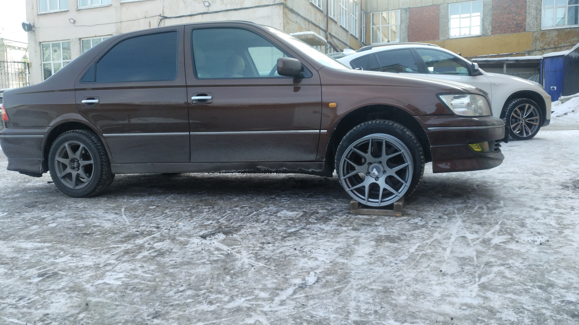

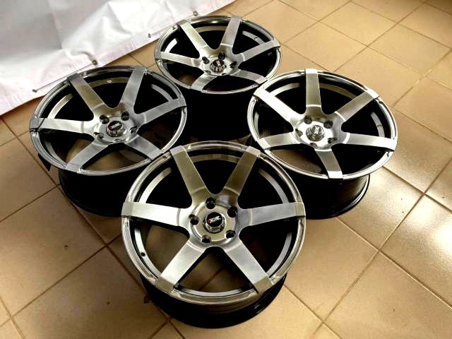

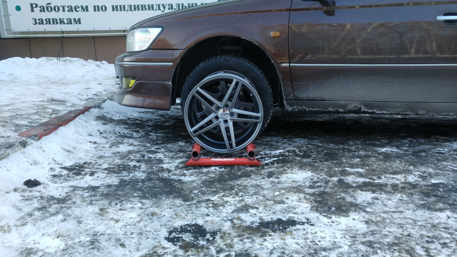

И вот наконец сошлись зимним прекрасным днем звезды и поехал покупать себе дисочки, конечно перед этим было перелопачено много комплектов, которые бы хотелось… Вообщем поехали, прикидывали и те и эти и другие, все выкладывать не буду! Выдаю 3 варианта — которые вышли в финал так сказать!
раз:
Два:
Три:

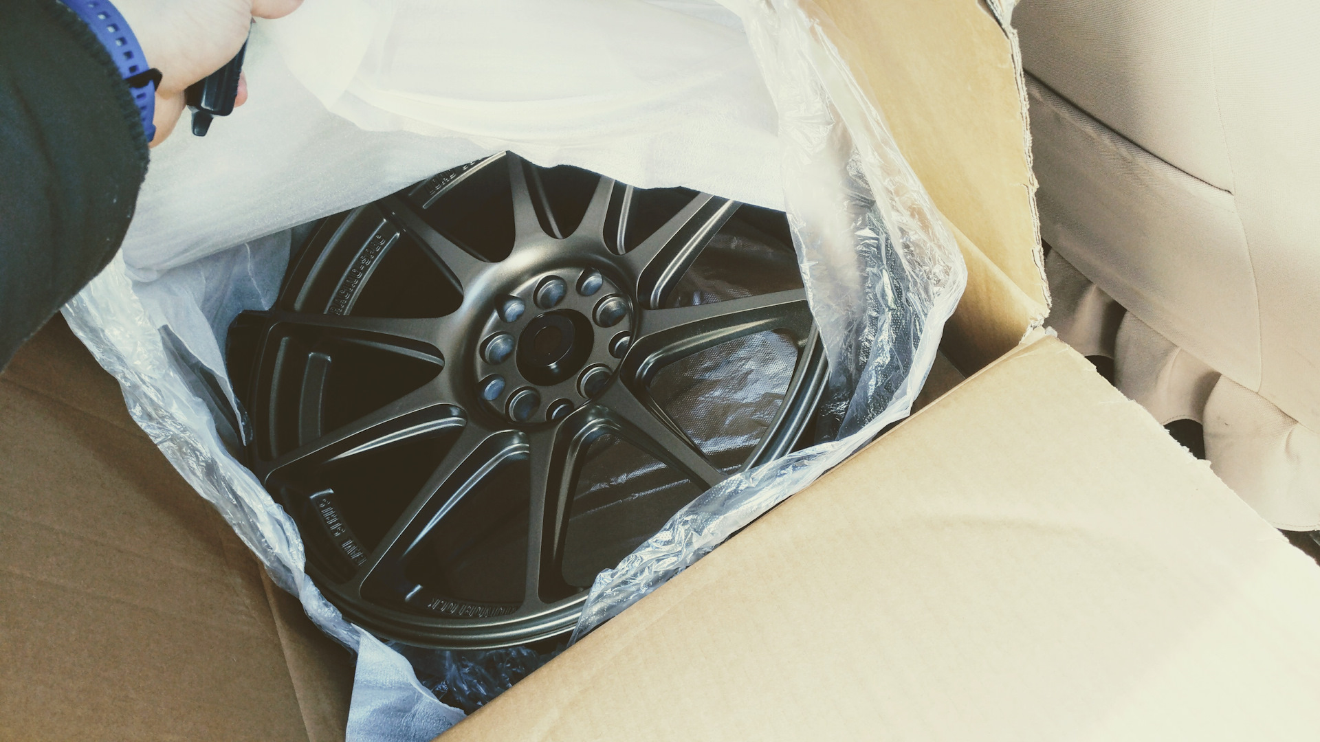

На мой взгляд, выбрав любой из них зашел бы хорошо! Взвесив все, решили не уходить от цвета кузова далеко, поэтому да

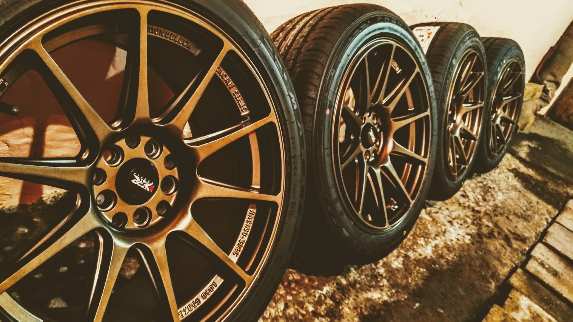

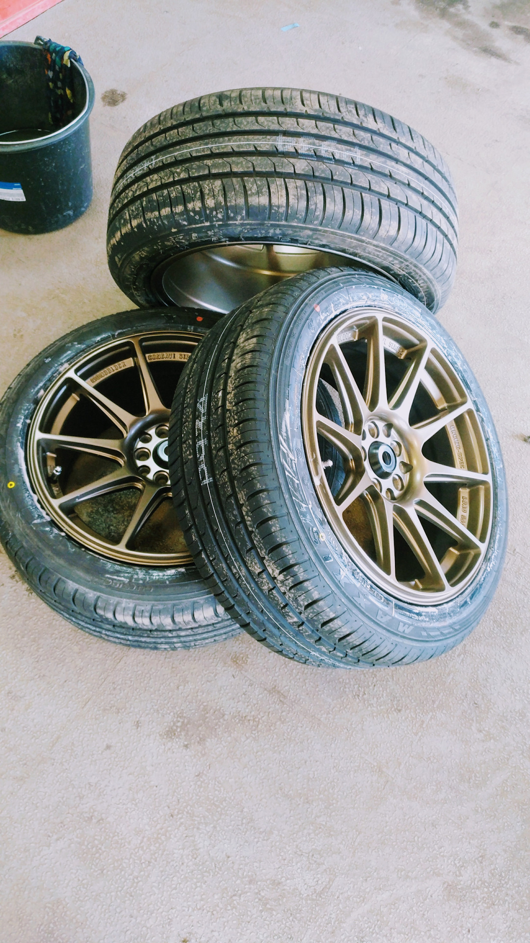

И так имеем XXR 527 в цвете BRONZE и в размере 17/5*100/114.3 8J ET35, да очень настораживала ширина 8J, конкретной информации я найти не смог, зайдет ли эта ширина на штатное место, без проставок и прочих, ну думаю ладно на крайний случай воткну все таки проставки, плевать заворачиваем)

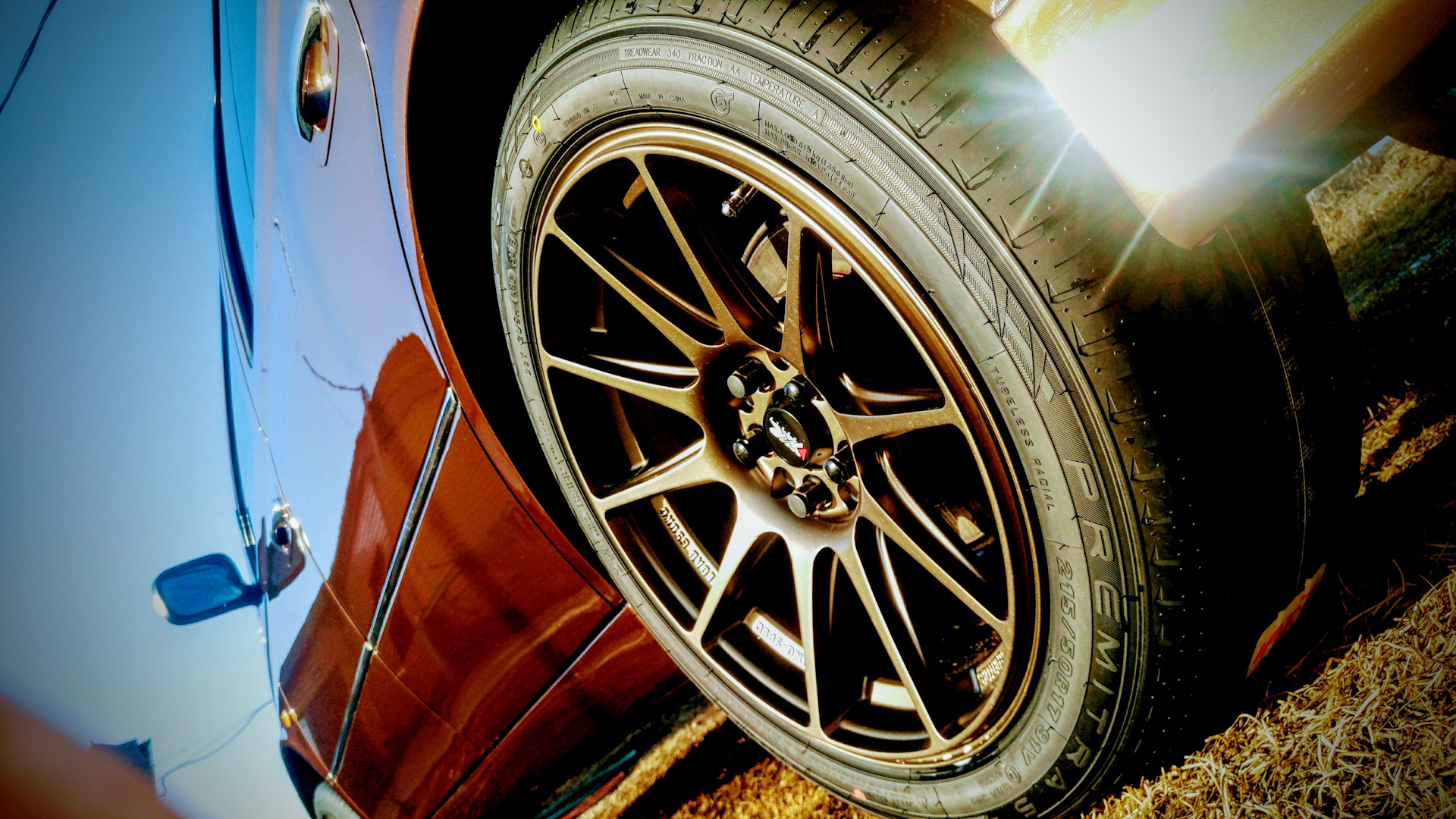

С резиной особо не замарачивался выбирал по ограниченному бюджету, поэтому китай Maxxis Premitra HP5 отлично вписался, рисунок один в один, что на моем прошлом данлопе, по отзывам в инете говорят нормальная резина. Проехал на ней пока немного, пока скажу шумновата… скажем так когда переобувался думал наконец то станет чуть тише чем от шиповки, но проехав первые 500км, скажем тише не стало… по шуму примерно так же что и на хакке 8. Возможно станет теплее, плюс притрется немного, станет тише — так я себя утешаю)

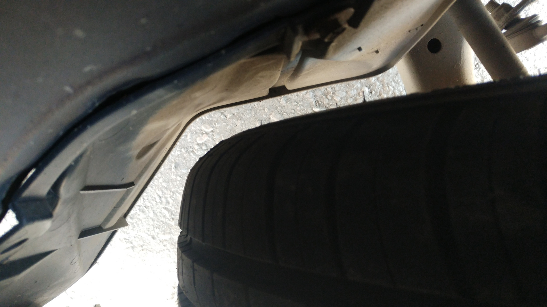

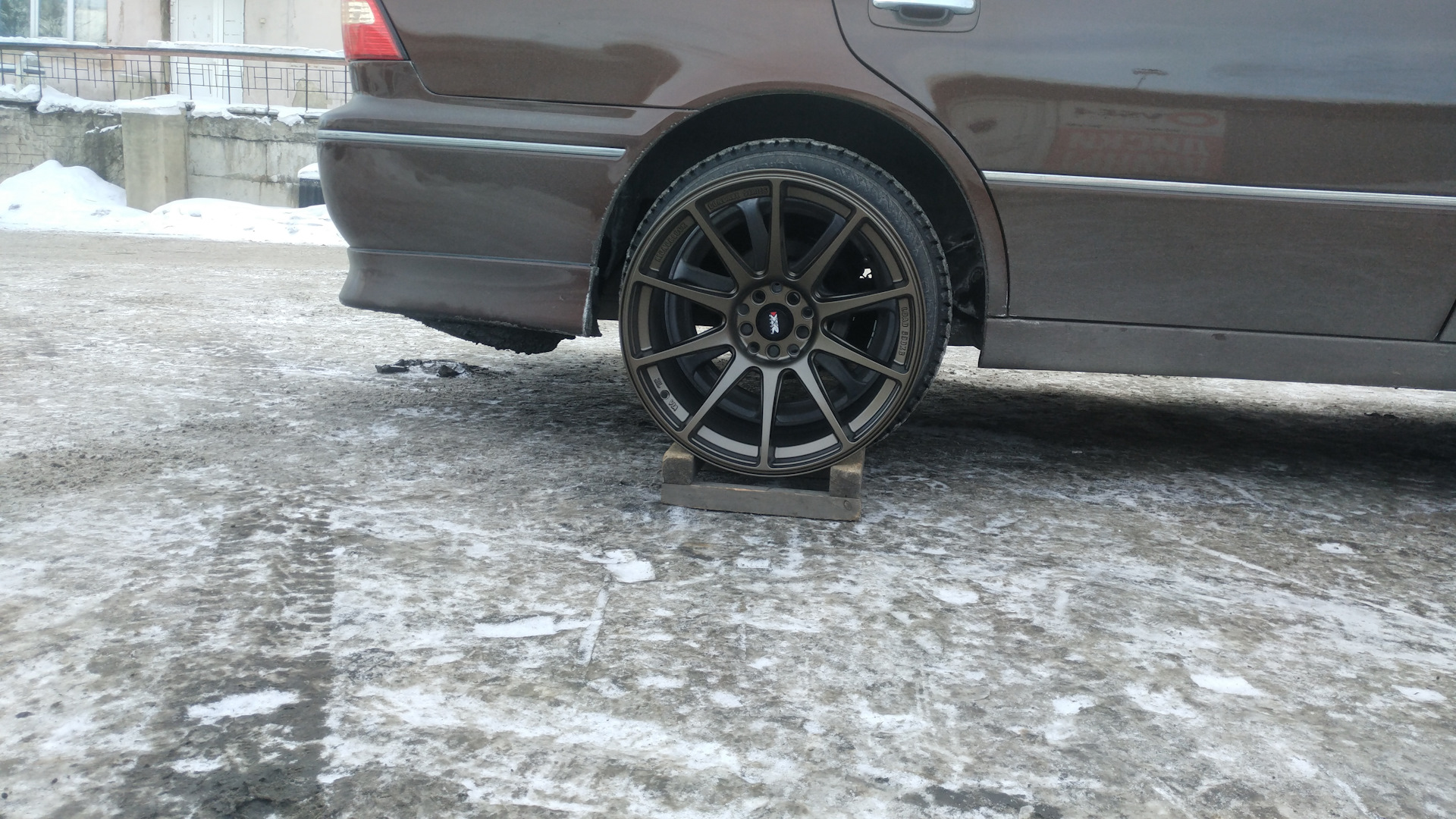

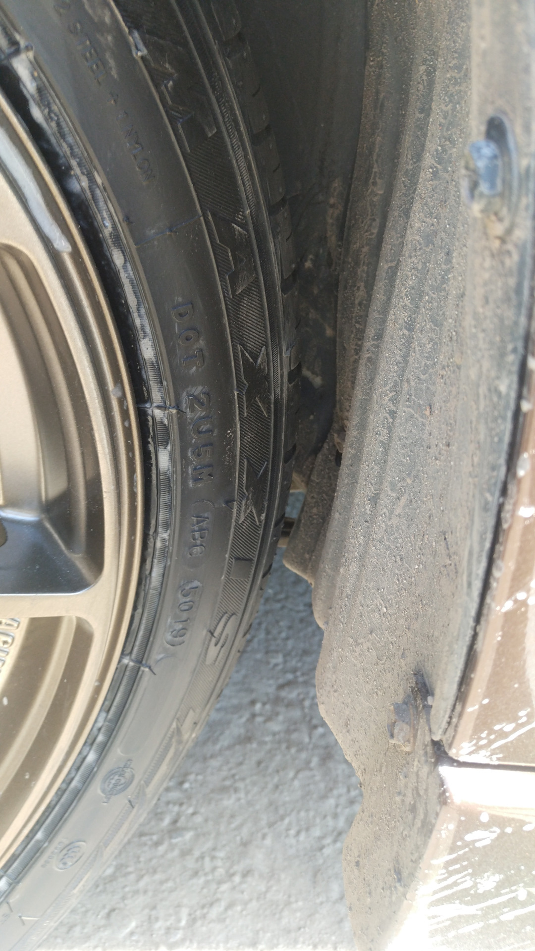

А теперь конкретно по ширине 8J: на резине 215/50/17 встает нормально, нигде ничего не шеркает и не задевает:
Вообщем встает нормально!

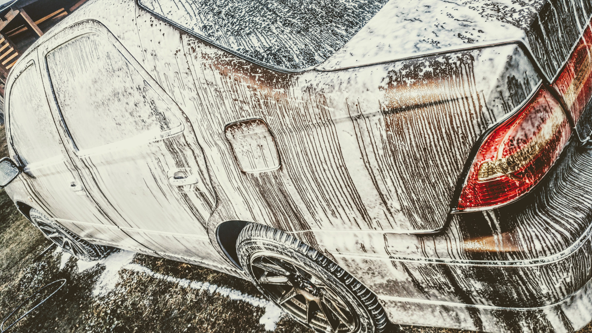

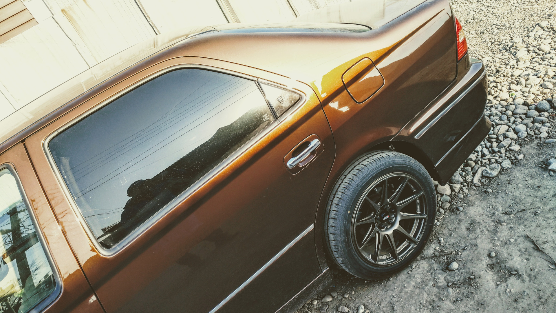

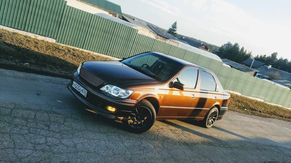

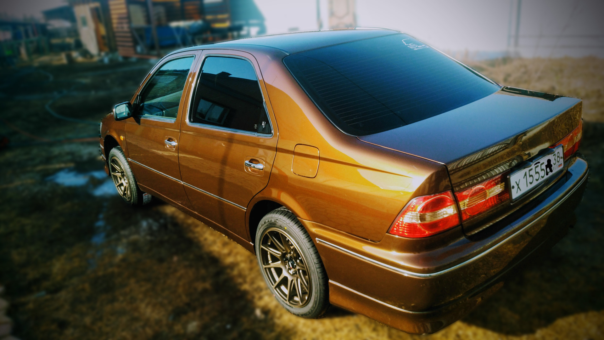

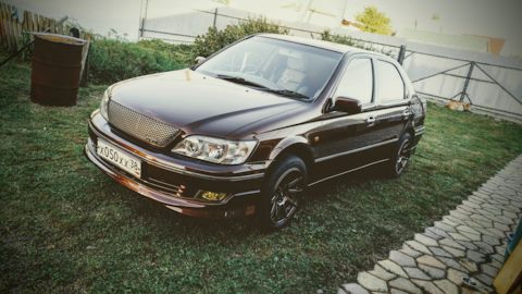

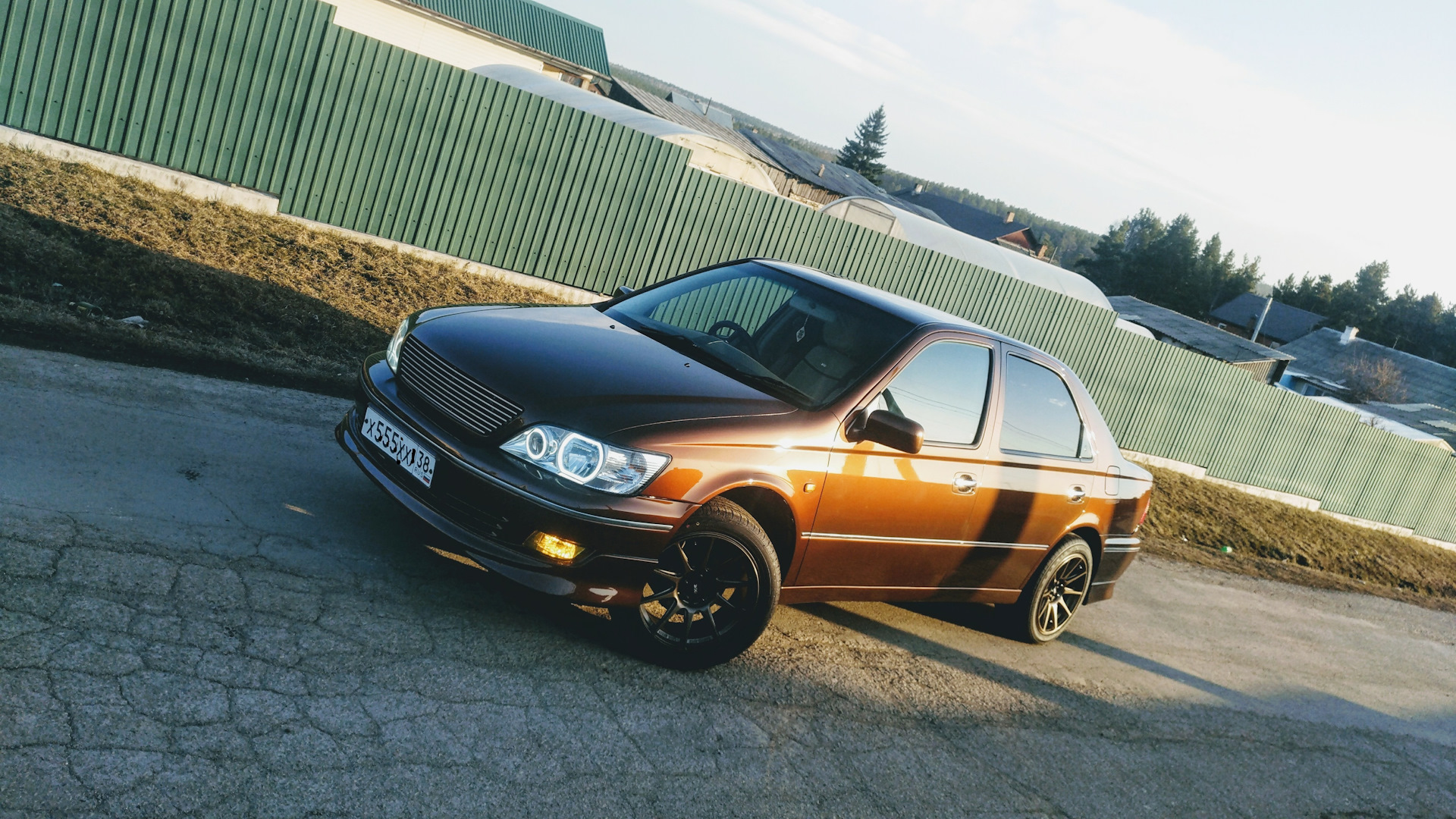

А далее фото дисков уже на машине!
Проехав эти 500км, скажу так, разница в комфорте между моими зимними 16/205/55 и этими, 215/50 на сугубо мой взгляд, абсолютно незаметна! Езду я люблю размеренную, валкую, без "тапки" в пол, поэтому и тут я разницы не заметил, а может просто еще мало проехал) Как то так)

и как с 35 вылетом не трет об крылья ?или если груженый
Ездил с мая по сентябрь, тер об арки ровно в одном случае, когда вез с Леруа Мерлен 450кг керамической плитки + жена. В остальных других, любых случаях вме норм.

Вид отличный! Вот все таки Висте 17е диски лучше чем 16е. На свою сморю и понимаю, арки просят семнашки.
Поддерживаю) Арки большие, 17 самое то для 50)
Вот Я уже как год езжу на 17 и понимаю что арки просят 18 прям вот самое то ! Как говорится аппетит приходит во время еды хахаха
