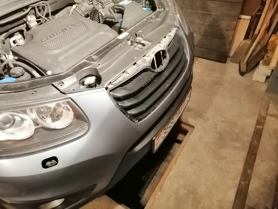

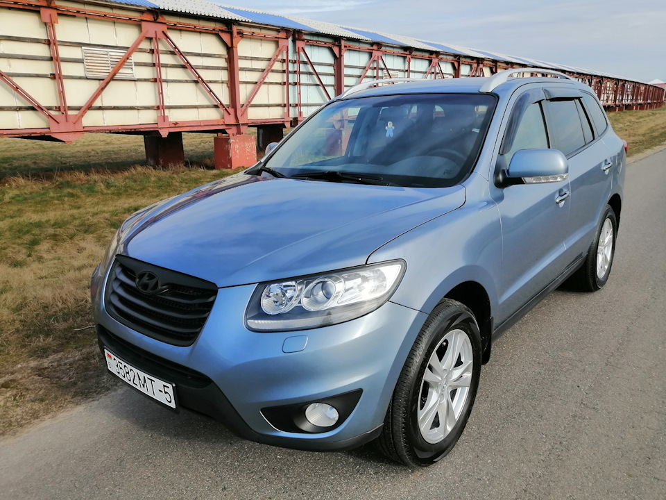

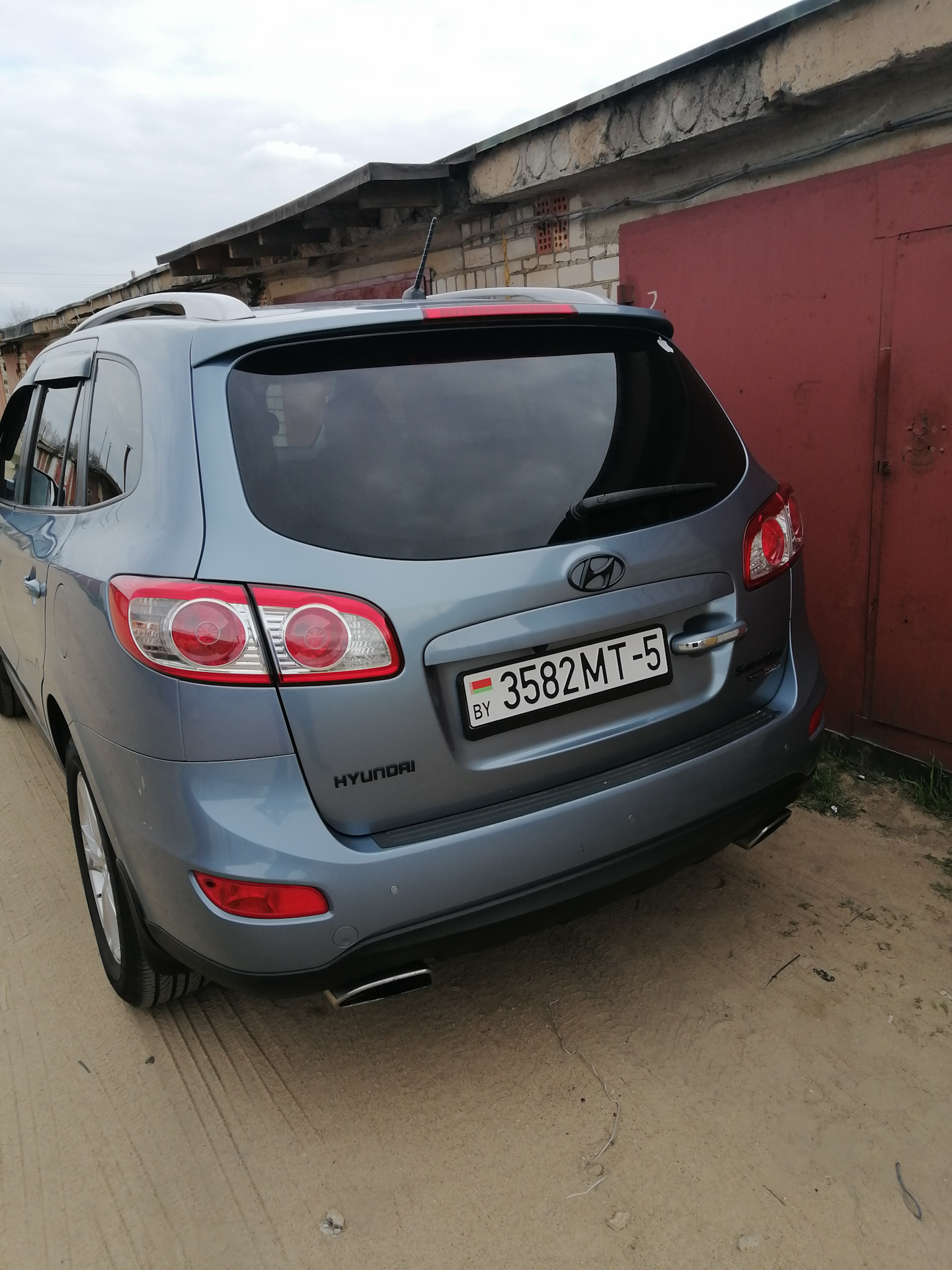

Всем привет! Захотелось придать машине эстетики, чтобы выделить с потока других санта фе!
Давно хотел чёрную решетку радиатора и (избавиться от хрома). Сразу думал обклеить матовой плёнкой но эта идея отпала из-за конструкции самой решётки, покрасить по вверх хрома, будет со временем облазить да и на самом хроме было пару нюансов( начал облазить).

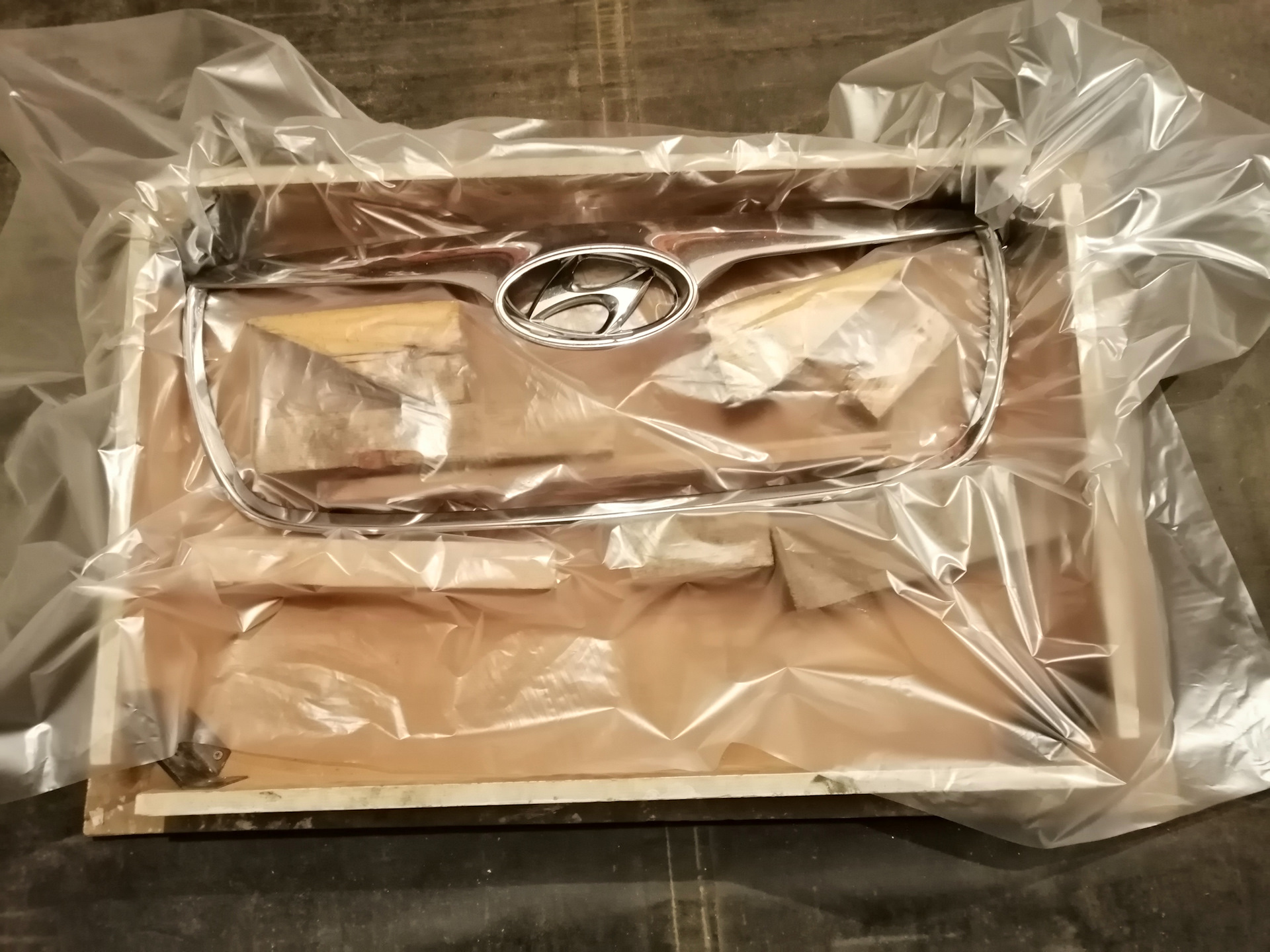

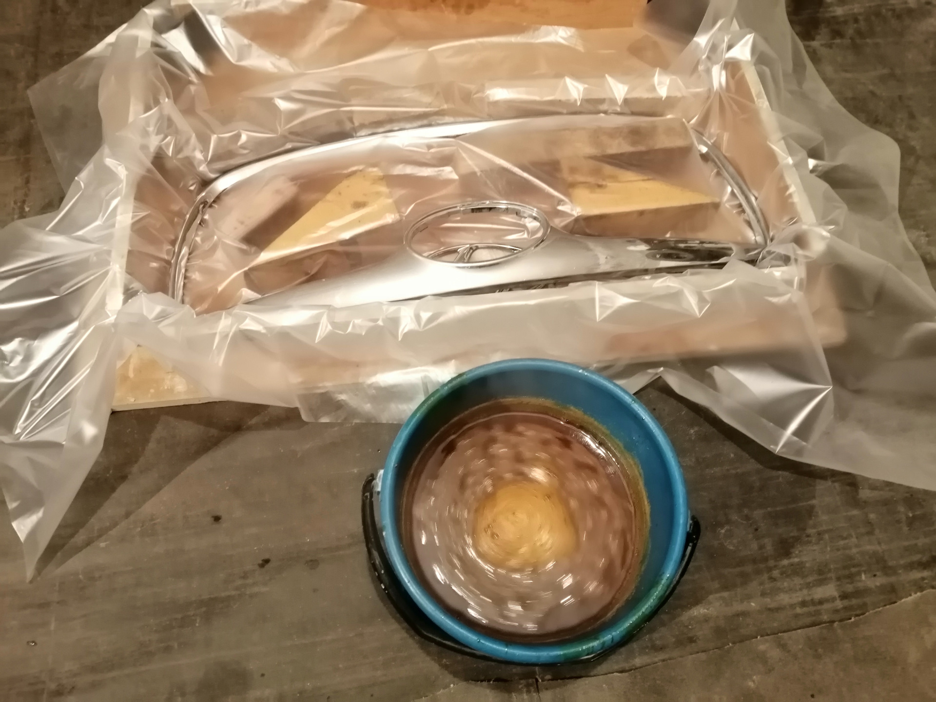

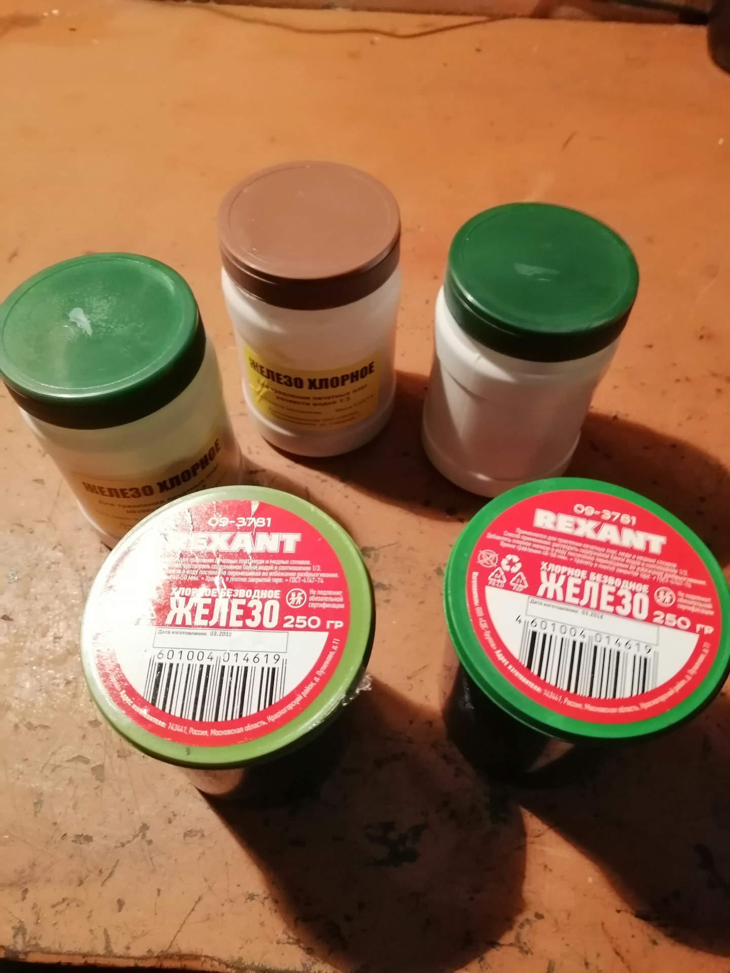

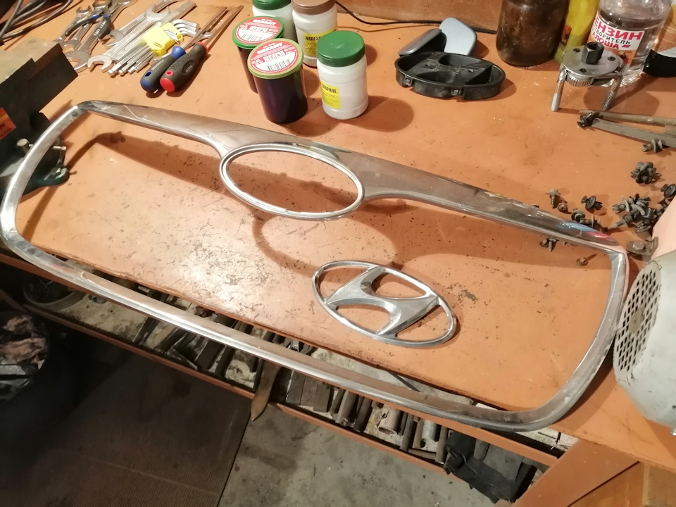

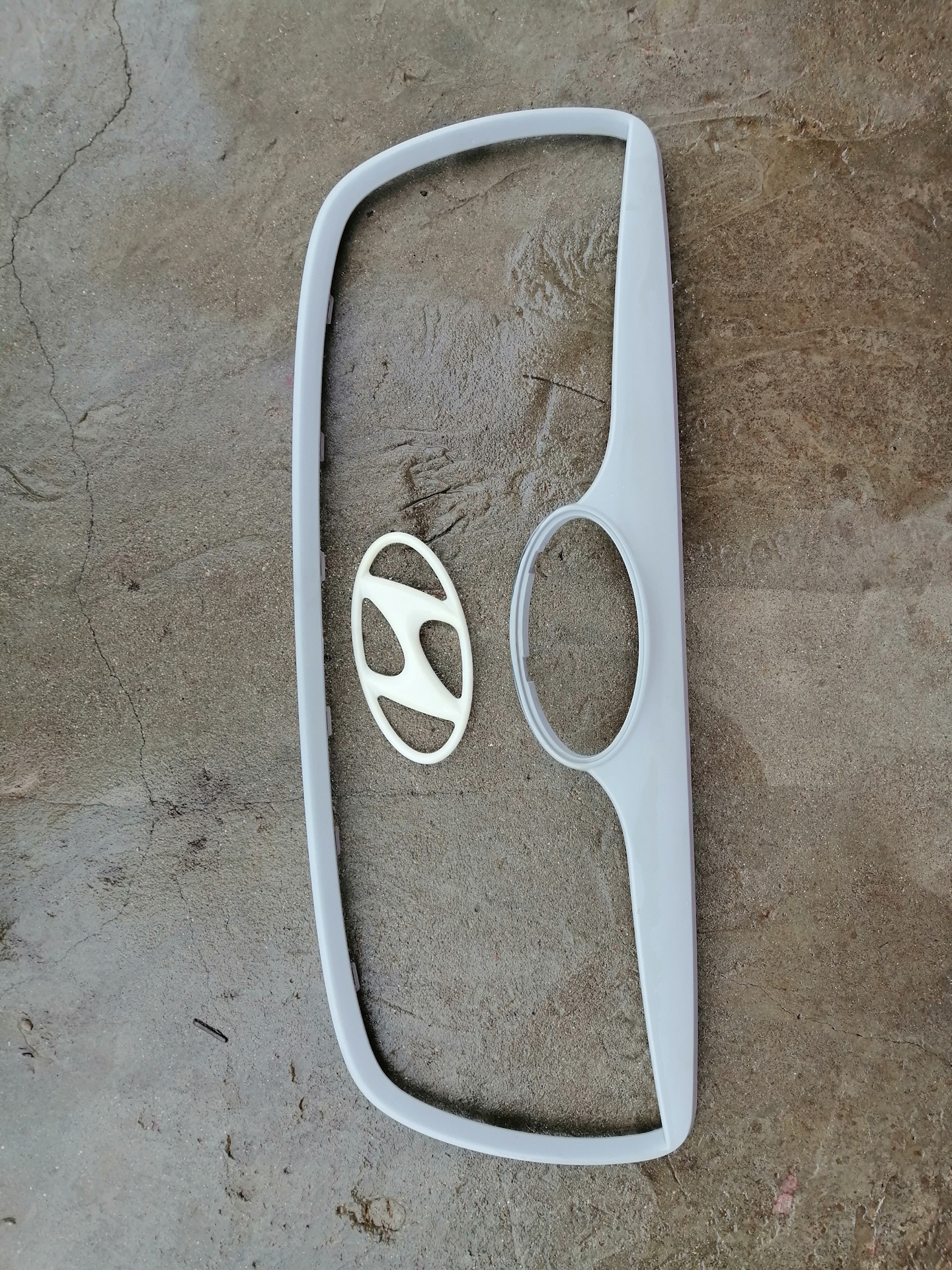

Посмотрев на ютюбе пособие по снятию хрома поехал в радио магазин и купил 1,5 кг. железо хлорного растворяемого 1:3 тёплой воды.
В гараже сделал конструкцию для удаления хрома. Развел, залил и оставил на 24 часа.

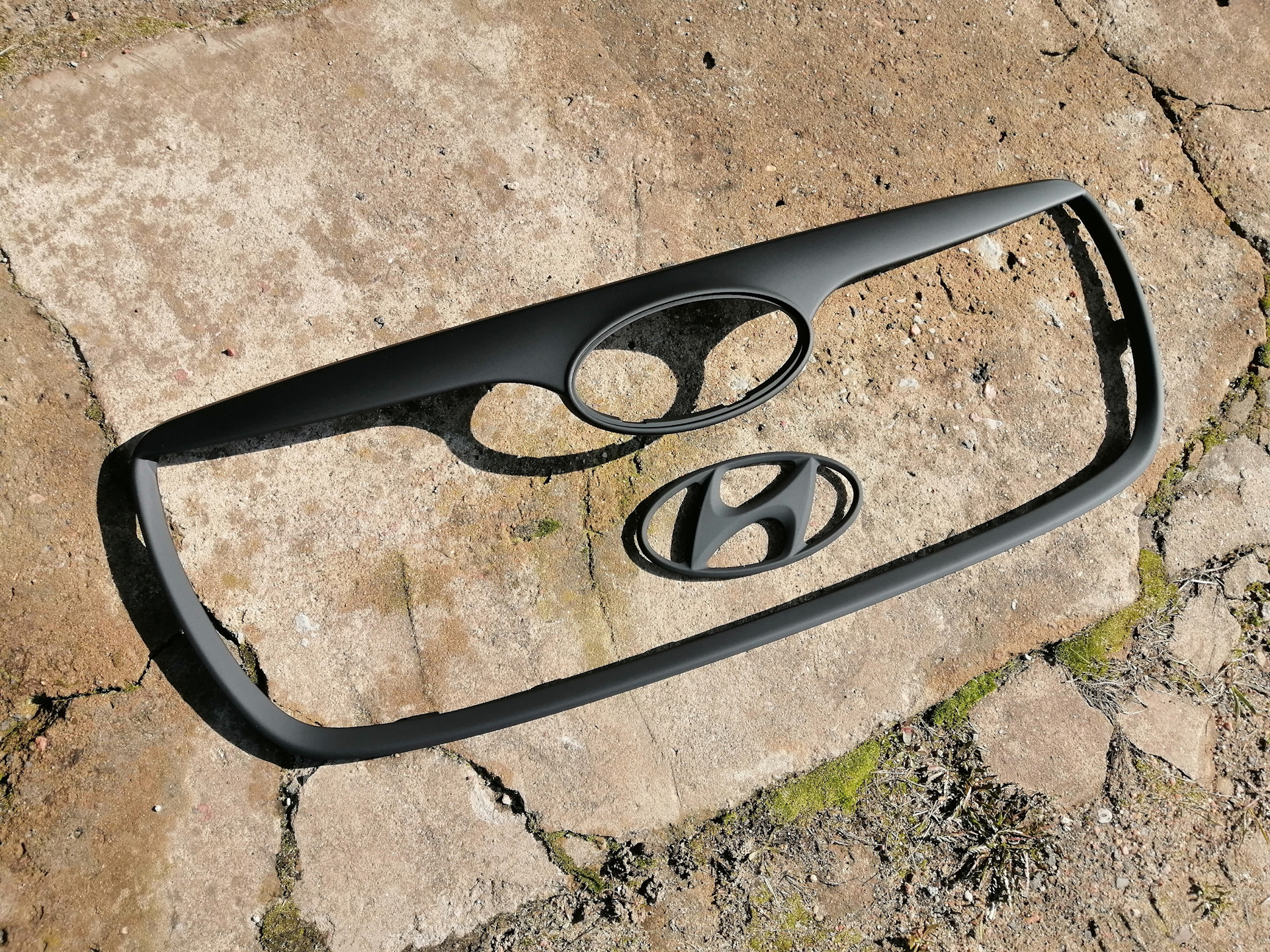

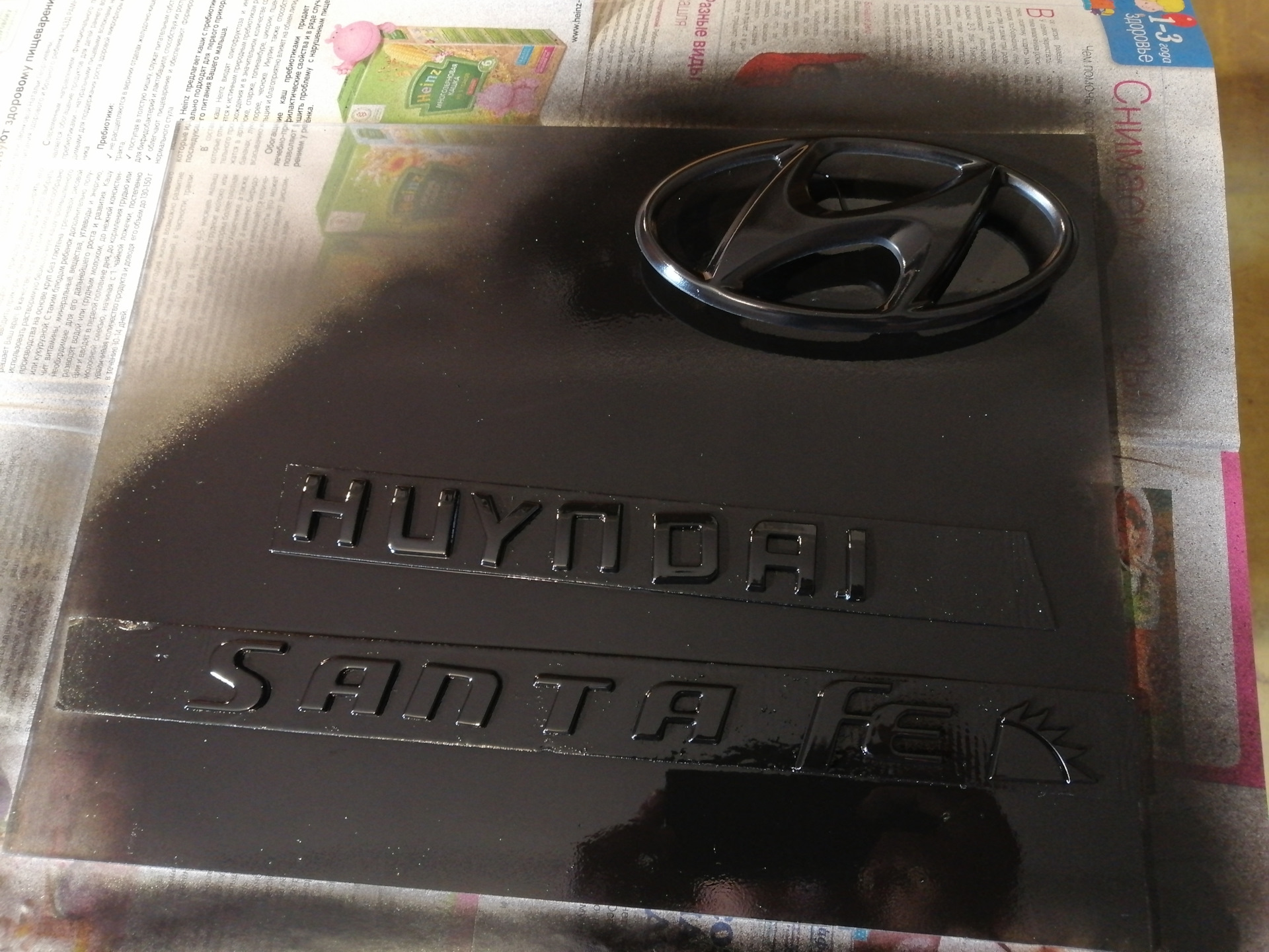

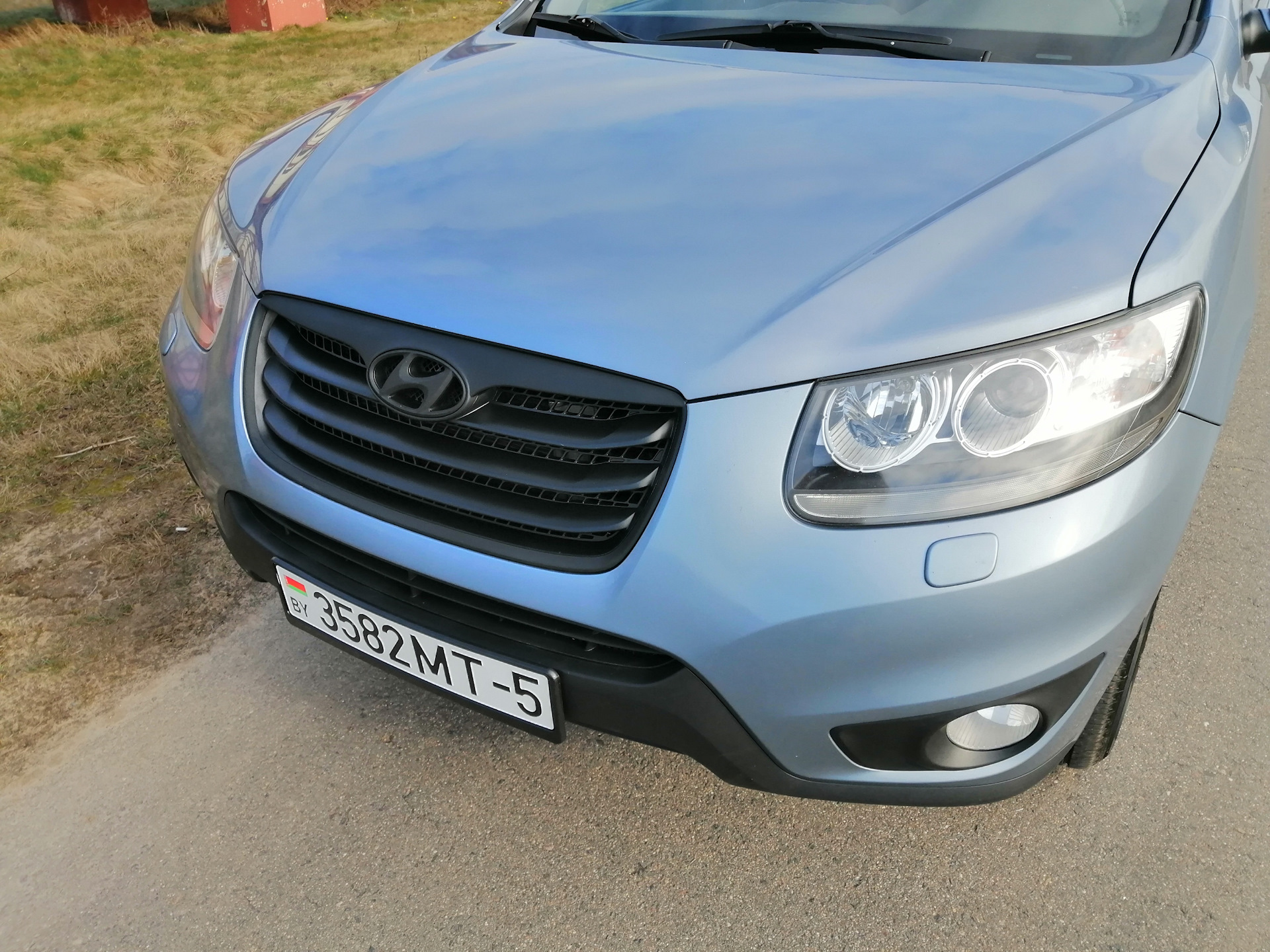

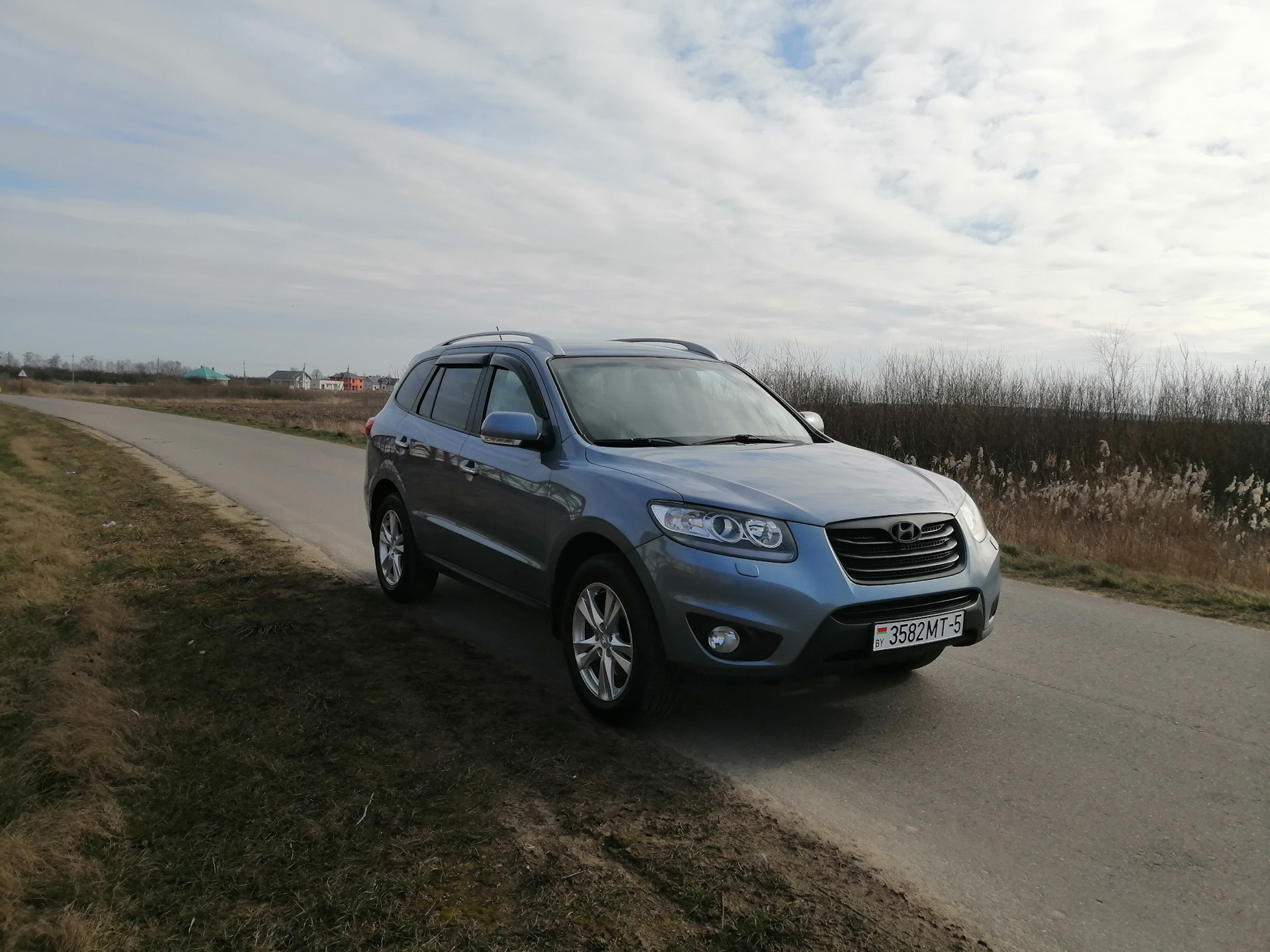

Хром сошёл идеально. На покраску отдал знакомому маляру, тот красил чёрной краской и матовым лаком поверх.
Вид сразу авто страл более ИНТЕРЕСНЫМ.
Всем ровных дорог и крепкого здоровья!

Согласен, но есть сложности. Надо много хлорного железа, разобрать, собрать потом и сама покраска, а самое главное если делать самому, то это больше желания и время. Результат стоял этого.

Только вот без убирания хрома эта покраска долго не продержится …
Вы вообще читали текст и смотрели фото? 🤔
Был не внимателен . Извиняюсь .
